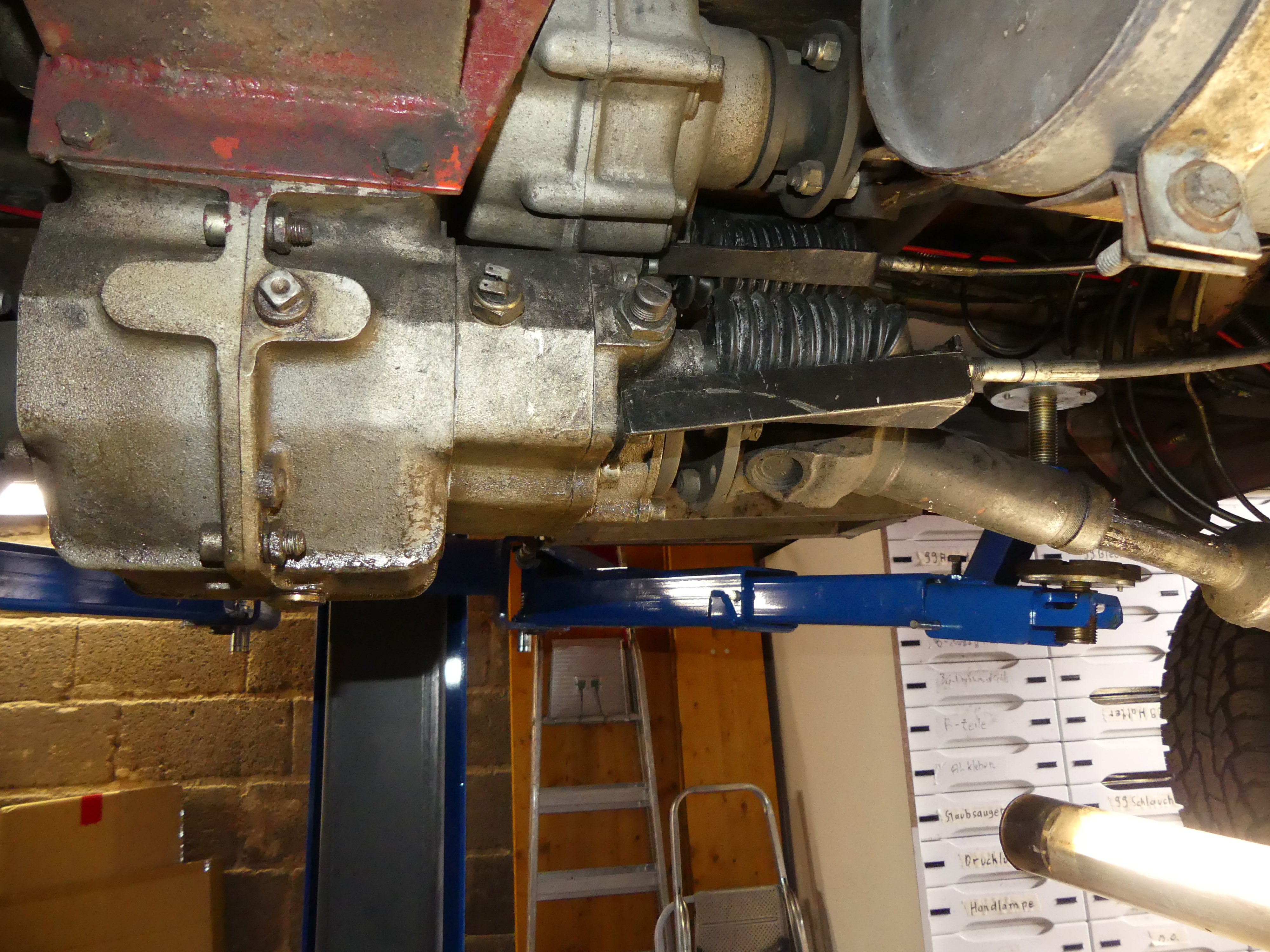

J’ai acquis le Ford transit depuis un an, avec boîte de transfert et réducteur Ponticelli.
Il semblerait que j’ai une fuite au joint spi entre l’arbre et la boîte, j’ai pas l’outillage pour effectuer les travaux, j’ai pas la place non plus de les réaliser ( sur le trottoir en ville c’est pas terrible
) je cherche quelqu’un pour effectuer la réparation, et si ça gêne pas, que je pourrais assister comme apprenti pour apprendre
. J’habite à Nimes, mais je peux me déplacer, c’est pas un problème en mettant de l’huile.
J’ai des questions !! J’ai vue qu’il y avait deux bouchons de remplissage sur la boîte un en haut, c’est pourquoi ? Que graisse t’il ? La chaîne est t’elle la ? Et que mettons comme huile ?
Et dans la deuxième partie basse, qu’est-ce que ça lubrifie ? Les huiles des 2 boîtes ne communique sûrement pas ? Quelle huile peut-on mettre aussi ? J’ai cru comprendre qu’on pouvait mettre de l’huile de boîte automatique ?
Concernant les ponts avant et arrière qu’elle huile utilise t’on ? Et quelle est la fréquence des vidanges pour les ponts et les deux carters de la boîte de transfert ?
Merci pour vos réponses

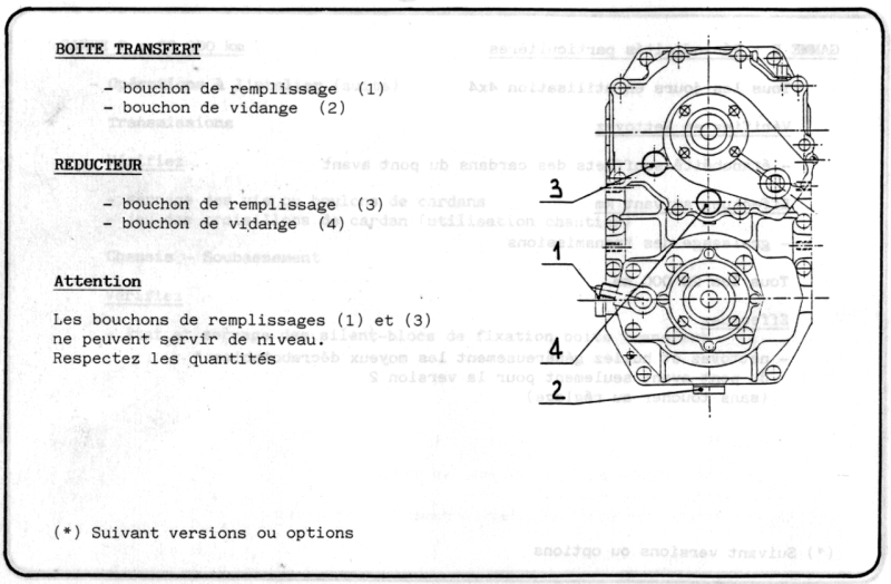

en fait le réducteur a son propre niveau qu'il est important de surveiller !!
dansle réducteur tu peux mettre de la 80w90 de base,mais dans la partie chaîne de la boîte,tu peux effectivement mettre de la dexron 2 ou 3....
dans les ponts tu peux aussi mettre de la 80w90 de base.....
s'est quel joint qui fuit? fait une photo pour voir....

le réducteur ce situe en haut,côté entré de boite,la dedans tu peux mettre de l'huile "normale " 75w80...
et dans la partie du bas,le gros carter ,la ou y a la chaîne ,qui est indépendante et séparée du resucteur,tu met de la dexron ....

Donc si j’ai bien compris, le carter qui est sur le haut, c’est là que se trouve le réducteur, c’est donc là que j’ai rentré 1,5l d’huile boîte automatique, Il va falloir que je vidange pour de la 75w80.
Et le carter en dessous c’est donc la ou il y a la chaîne, j’avais mis de l’huile extron 2. pour ça c’est bon.
la fuite d’huile se situe entre le carter du bas et l’arbre de transmission ! Donc apriori l’huile et issue du carter bas ? Ou pas ?
Tu peux me donner les quantités d’huile à mettre en haut et en bas ? Et les fréquences de vidanges.
Merci

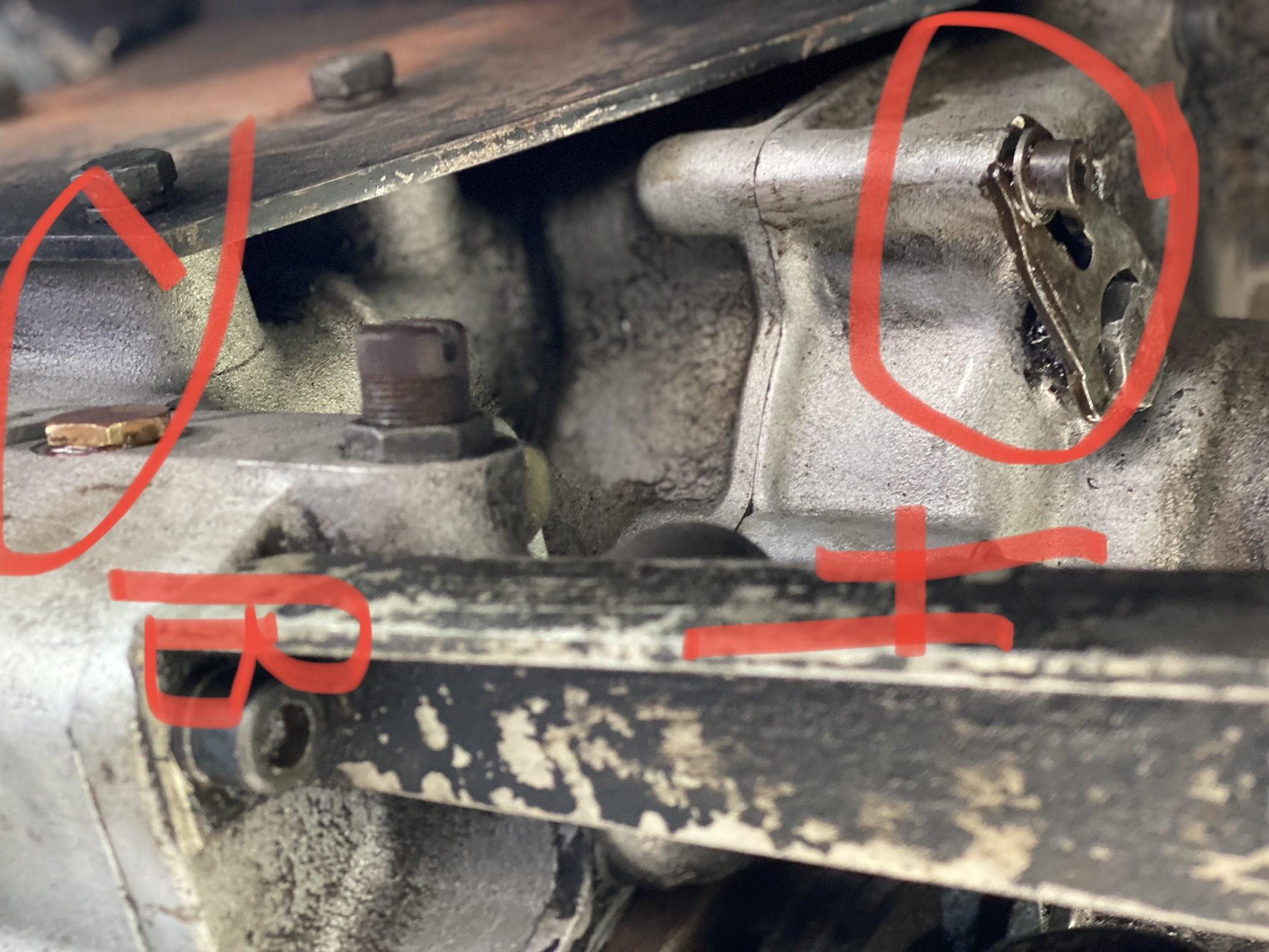

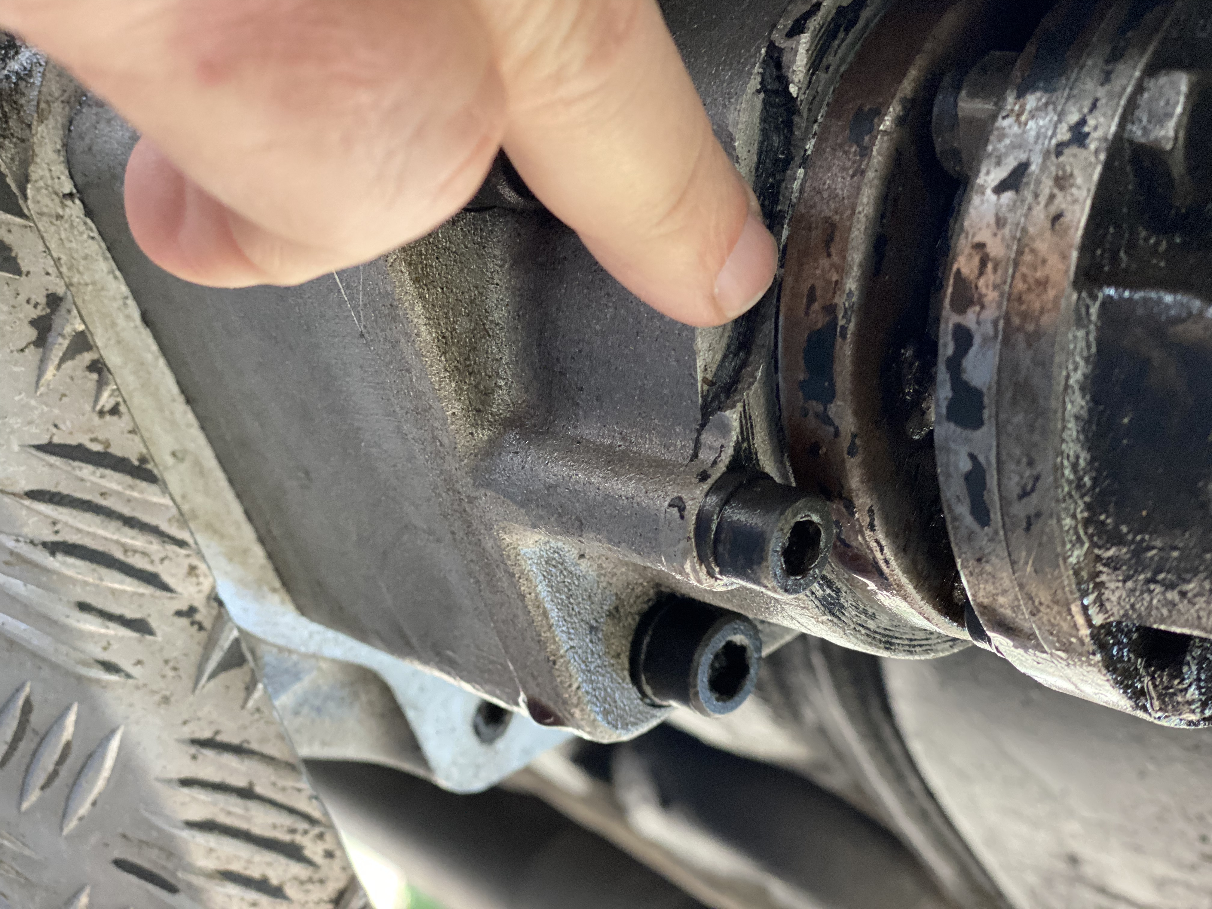

Salut Stanislas !
Tu n'es pas un homme de grands mots. Mais cela pourrait aider.
Tu n'es pas non plus un homme de grandes images. Mais cela pourrait aider.
Pour la photo 1 :
Démonter la bride, remplacer la bague d'étanchéité. C'est terminé.
Tu trouveras les dimensions et les illustrations dans la documentation.
Pour la photo 2 :
Une telle vis n'existe pas chez moi.
Il semble qu'il s'agisse d'une tentative de réparation ratée du bouchon de remplissage du réducteur.
Je ne peux pas déchiffrer les autres marques.
Pour la photo 1 :
Pour la photo 2 :

Bonjour les photos était destiné à "com 09" avec qui j’étais en échange.
Merci donc aux autre, pour leur infos complémentaires.
A priori je n’ai à ce jour pas de problème avec la boîte de transfert, juste une fuite entre la boîte et l’arbre comme montré sur la photo, mais n’ayant pas de matériel, ni de lieu pour la mécanique, je cherche quelqu’un pour me faire la réparation sachant que j’ahabite à Nimes et que je peux me déplacer avec le véhicule en ajoutant de l’huile. Demonter la bride et autre … je peu pas faire.
J’ai montré en photo les 2 vis de remplissage pour être sûr à quoi elles étaient affectées.
Donc celle du haut est la vis de remplissage du réducteur, qui est huilé avec de la 75/80, et la vis de remplissage du bas est pour la chaîne qui elle s’huile avec dexron 2
Concernant la vis du haut je l’ai perdu, et j’ai trouvé une du même pas de vis mais plus longue, donc j’ai rajouté 2joints pour pouvoir la vissé sans trop forcé, et j’ai rajouté par sécurité une patte vissé sur la vis dû carter, et qui entoure la la Vis de remplissage pour ne pas qu’elle se dévisse.
Donc je recherche la vis de remplissage du réducteur !
Pouvez vous dire la fréquence de vidange de la boîte de transfert,
Ainsi sur pour les 2 arbres et quelle huile pour les arbres?
Enfin ayant roulé un certain temps sans huile ou peu dans le carter du réducteur quelle souci cela peu engendré, et à quoi sert ou qu’actionne le réducteur.
Merci
