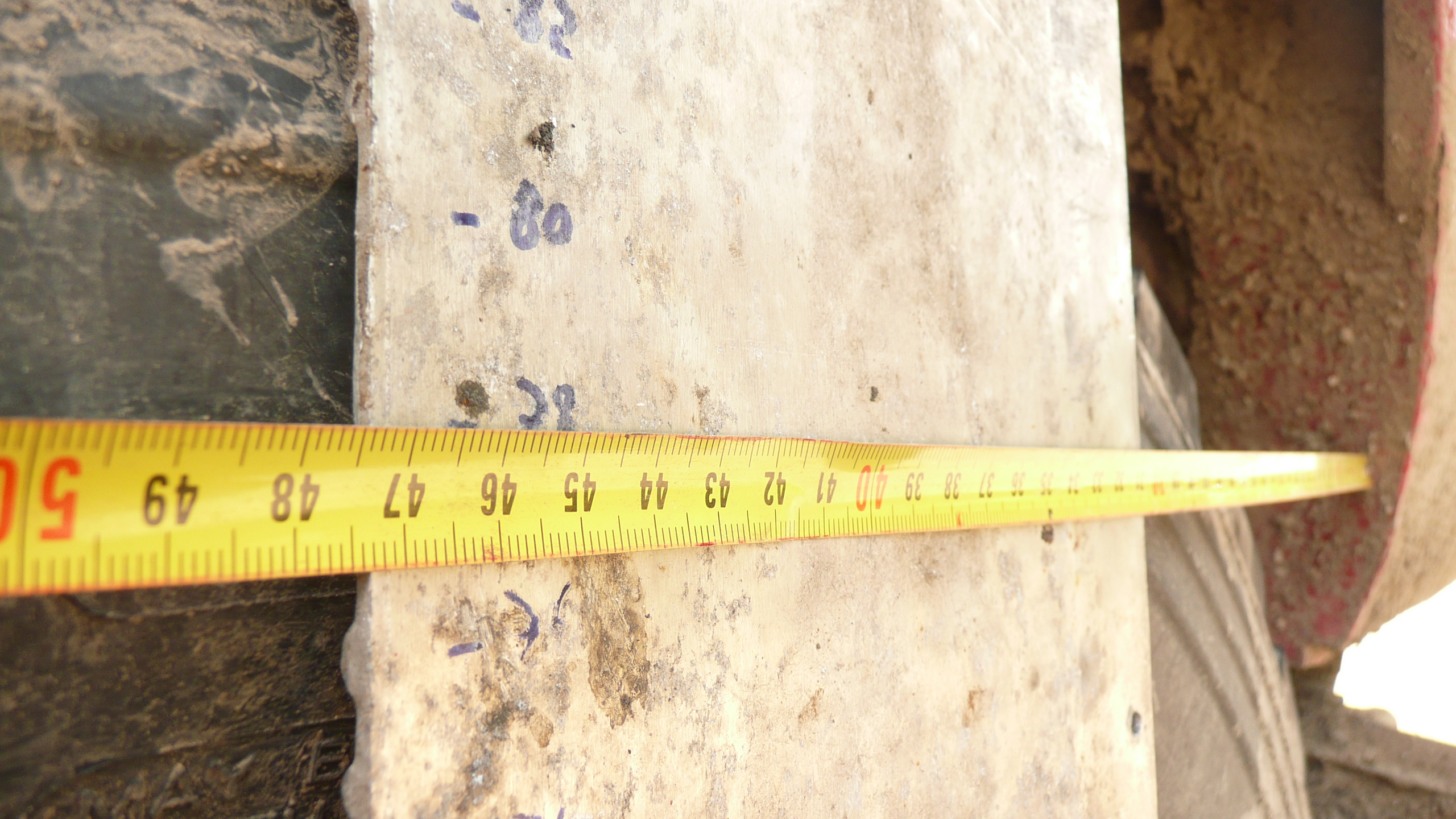

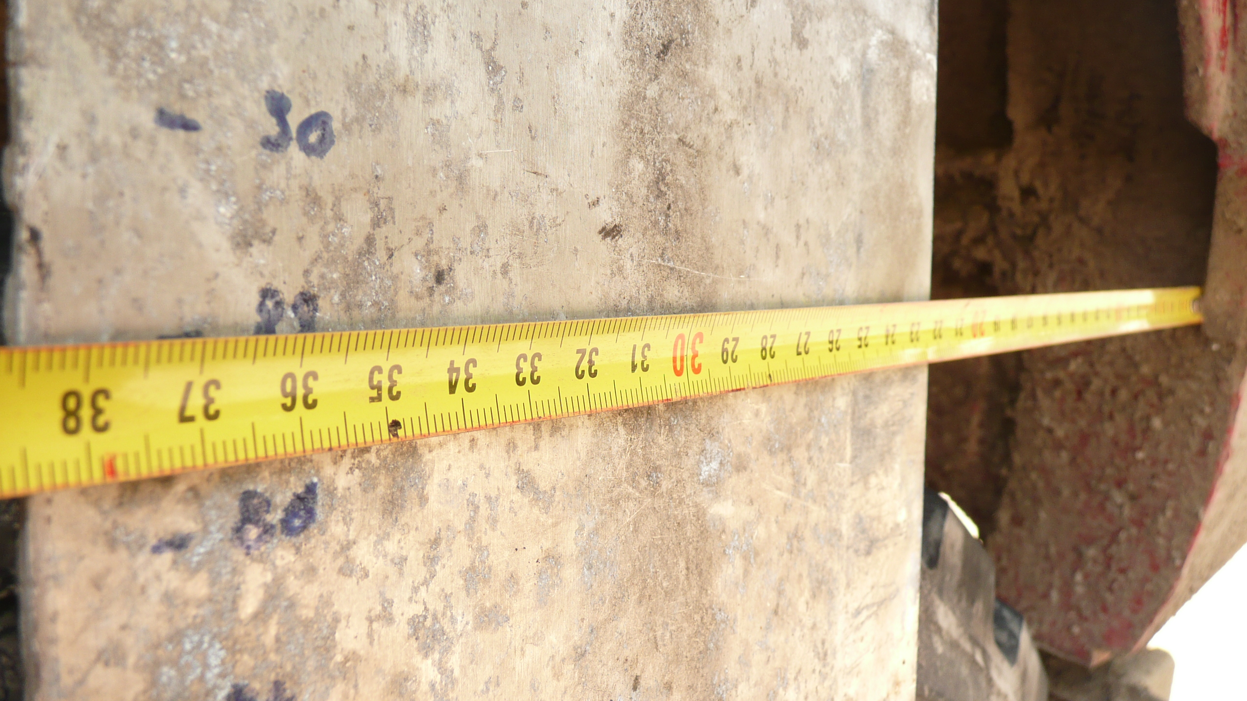

some more,
Messages : 22696
Re: Pneumatique pour nos IVECO

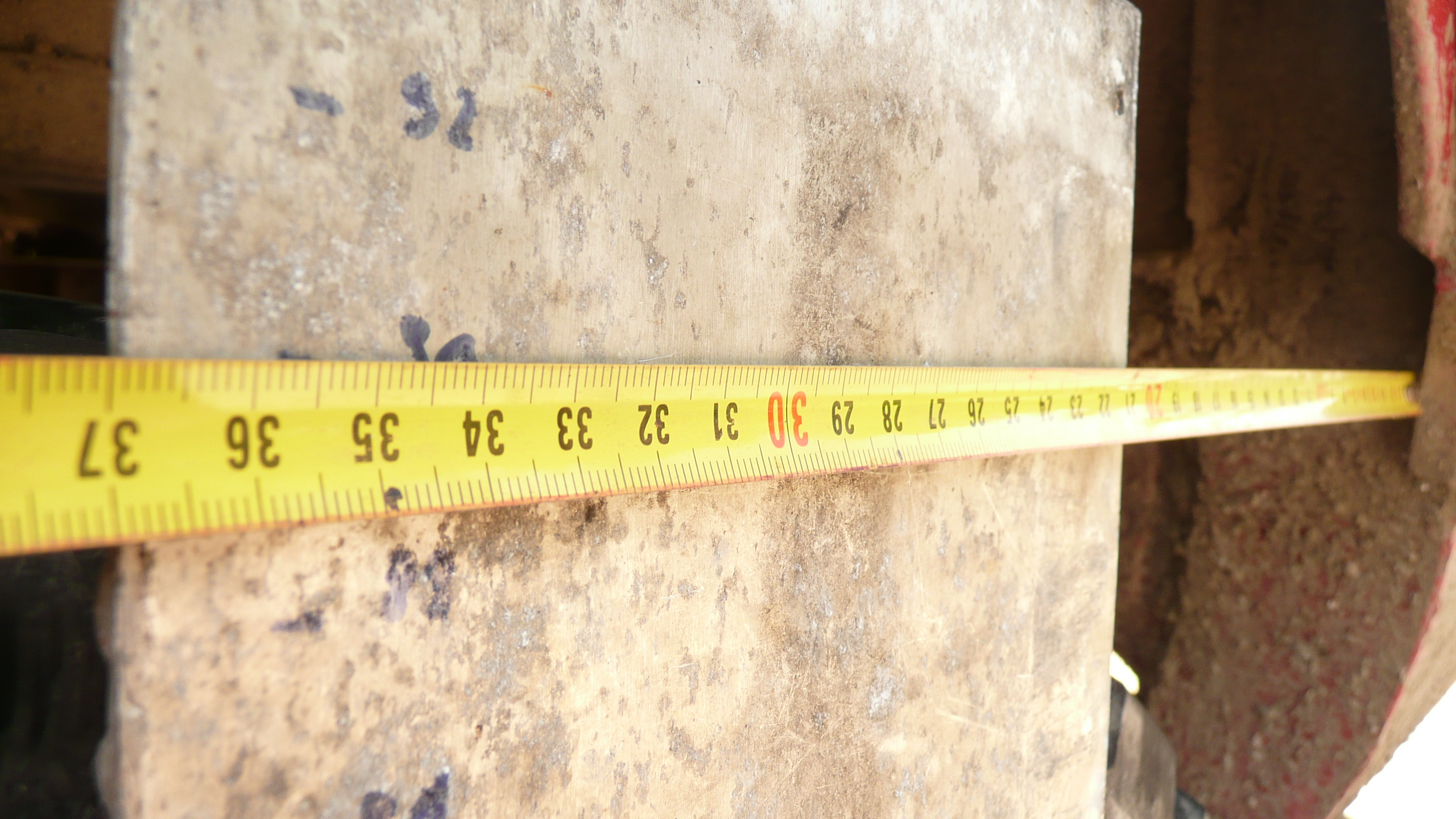

and at last,

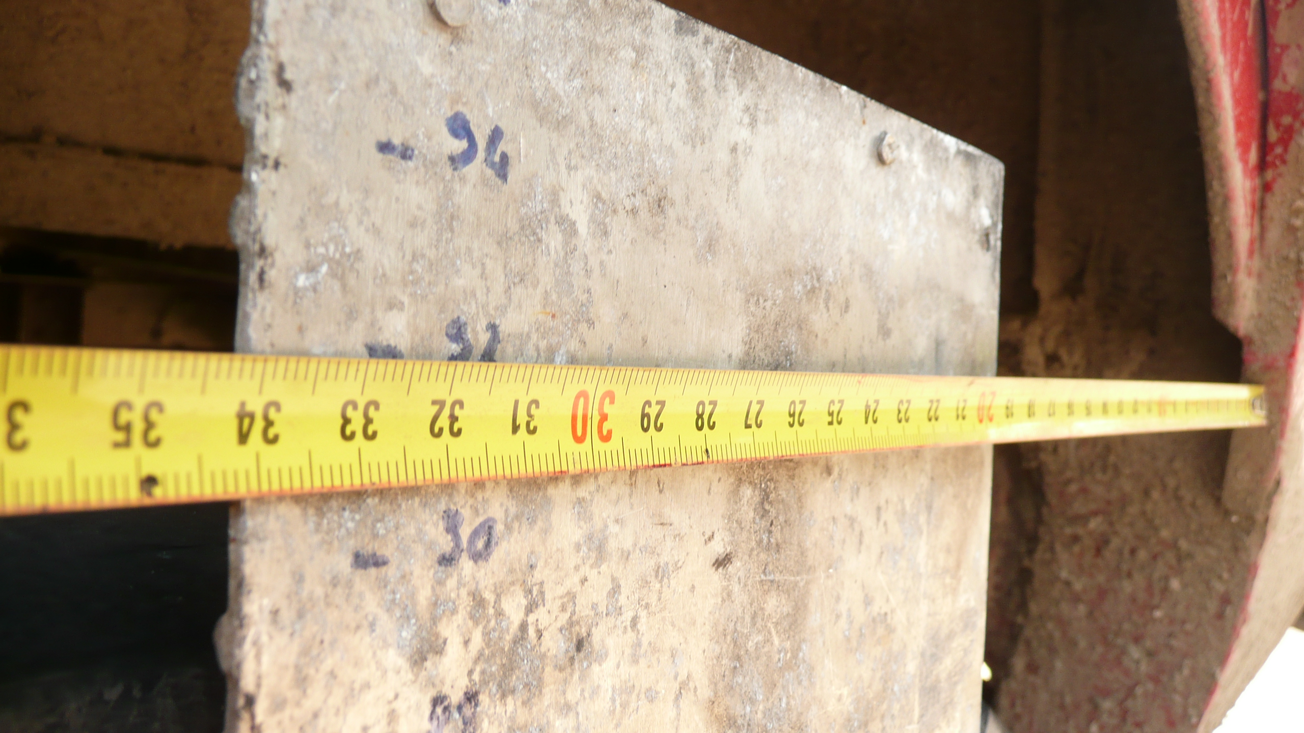

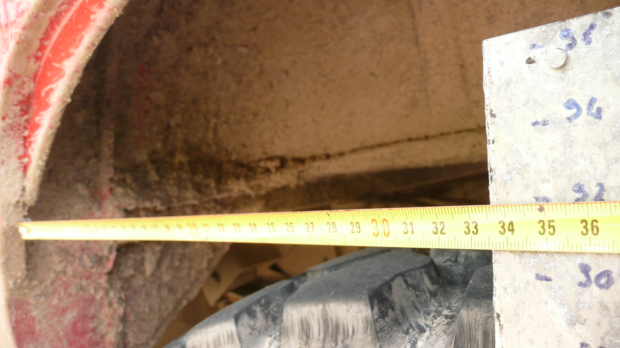

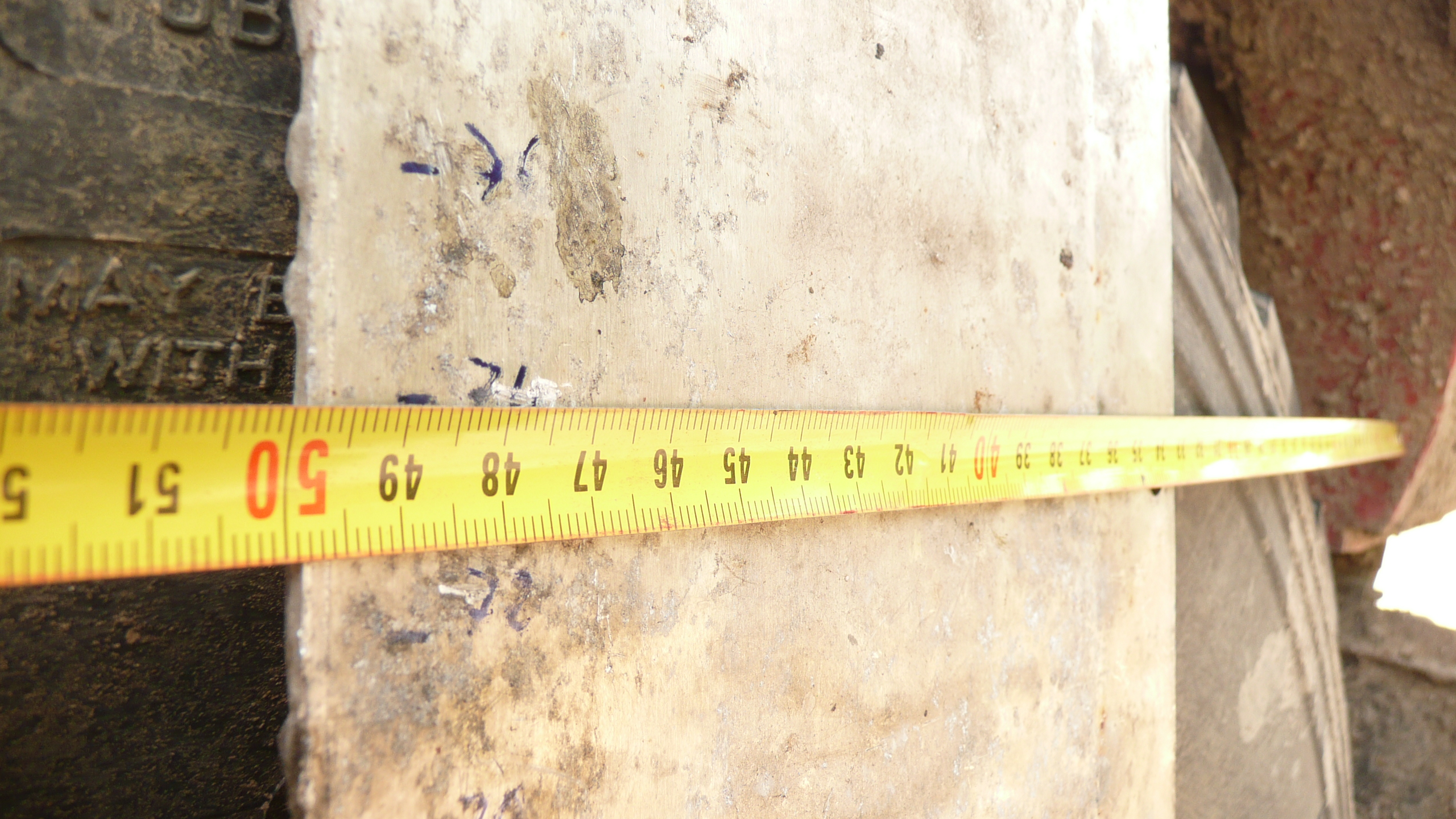

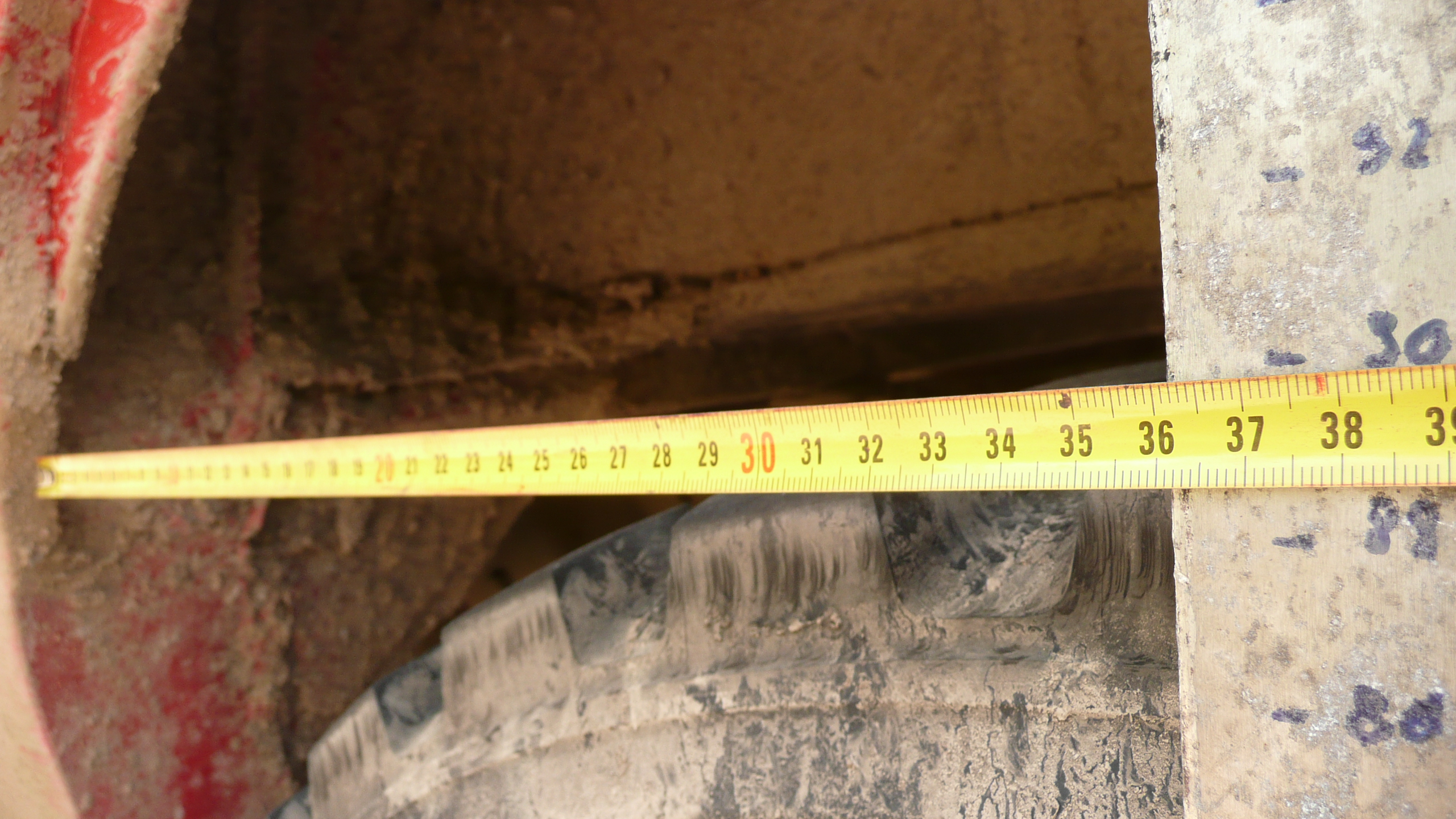

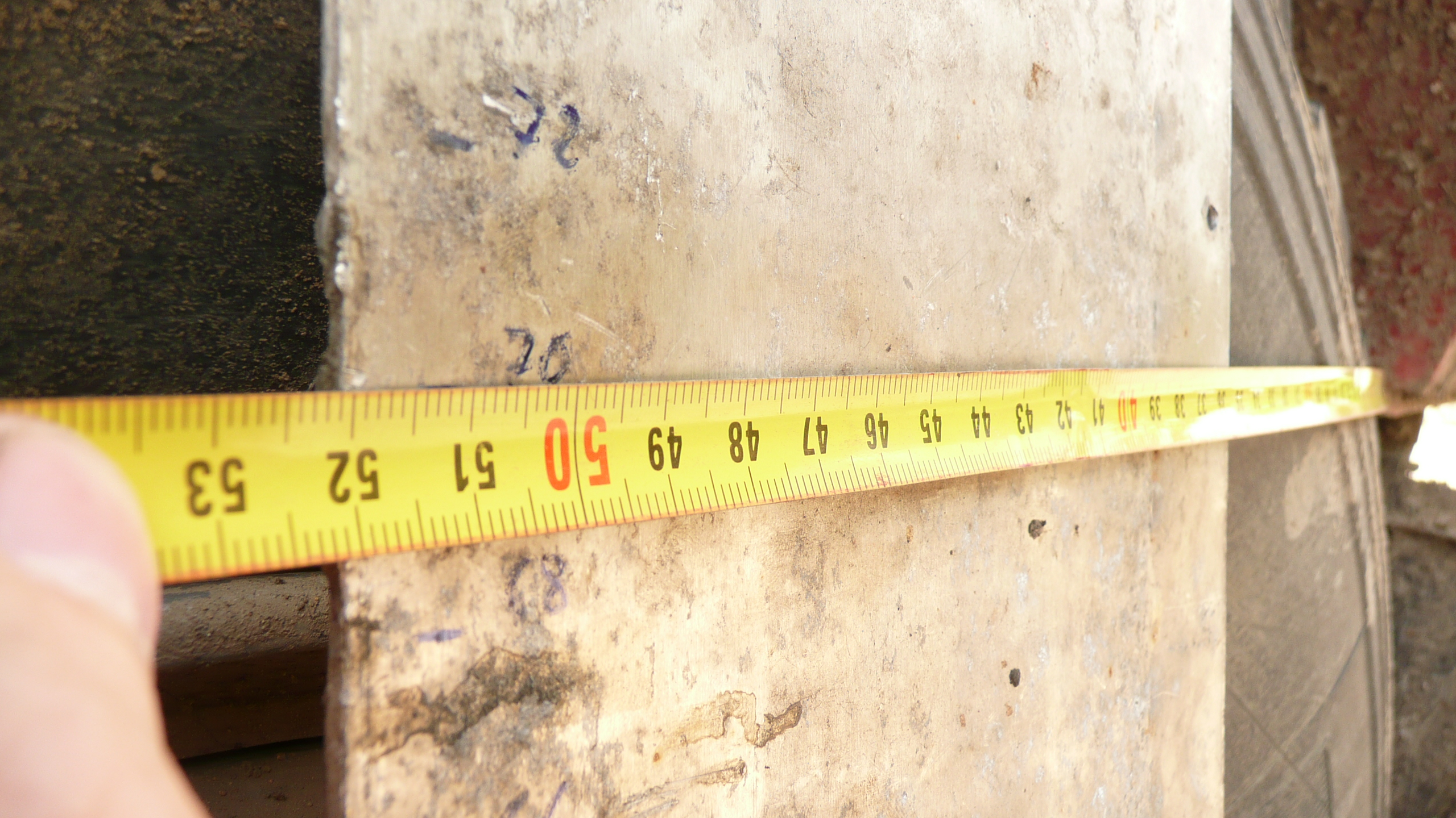

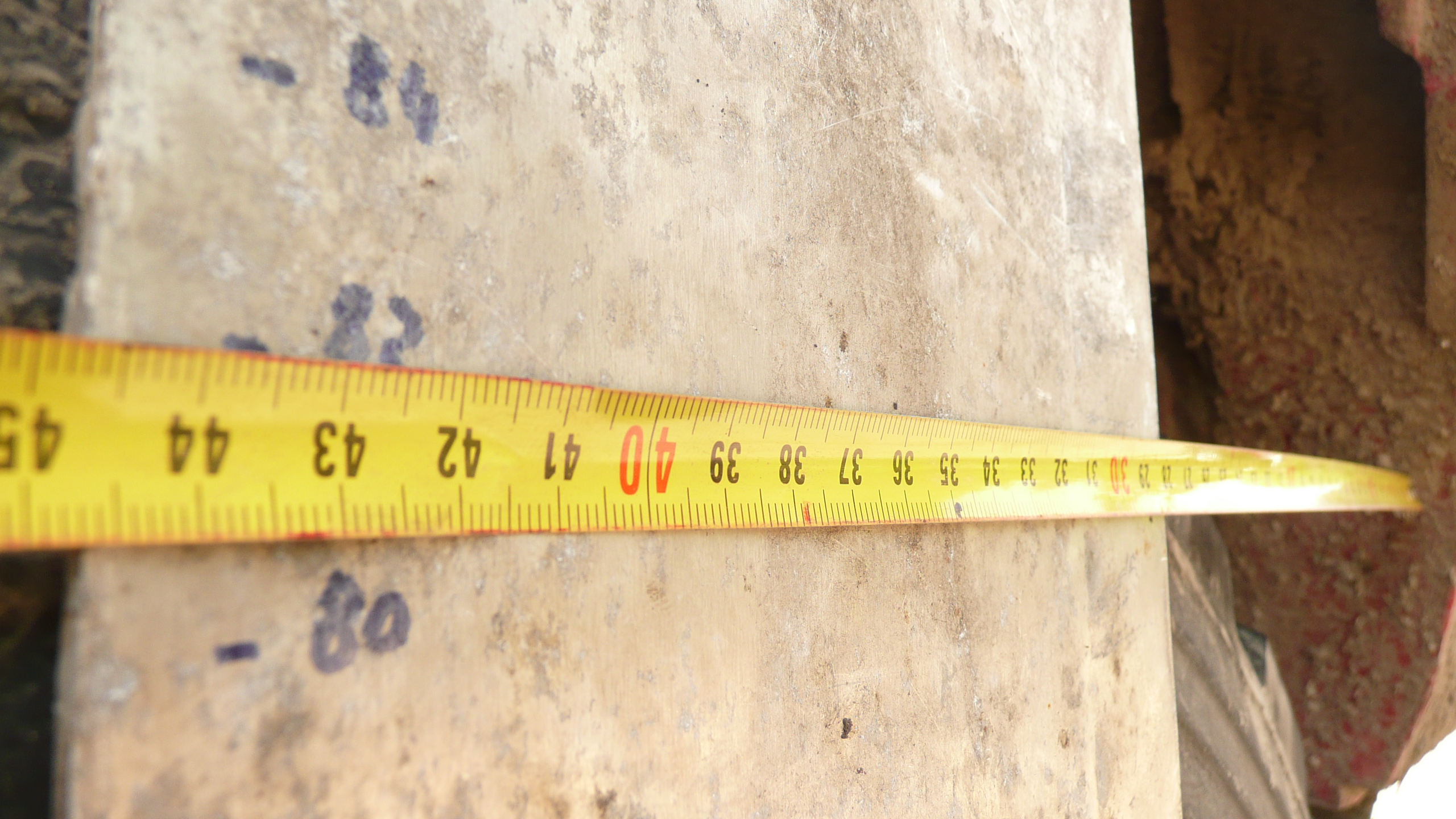

donc je rappelle encore une fois que ma graduation verticale démarre du sol à l'aplomb de l'axe de roue arrière, que les premières photos concernent l'avant de la roue arrière côté conducteur tandis que les suivantes sont sur la découpe arrière, toutes les mesures sont récapitulées dans le tableau envoyé précédemment.
et n'oubliez pas que comme je mesure par rapport au sol et que mon véhicule est déjà "perché "sur les dites roues, la caisse à l'avant de la roue arrière est déjà à 66cm, donc si la vôtre est disons 10cm plus basse, vous devez retirer ces dix centimètres de la valeur verticale pour pouvoir tracer... sinon ça vous fait découper l'aile jusqu'à la réhausse de toit ! :lol:
bon courage aux amateurs, à dispo pour plus d'infos.
