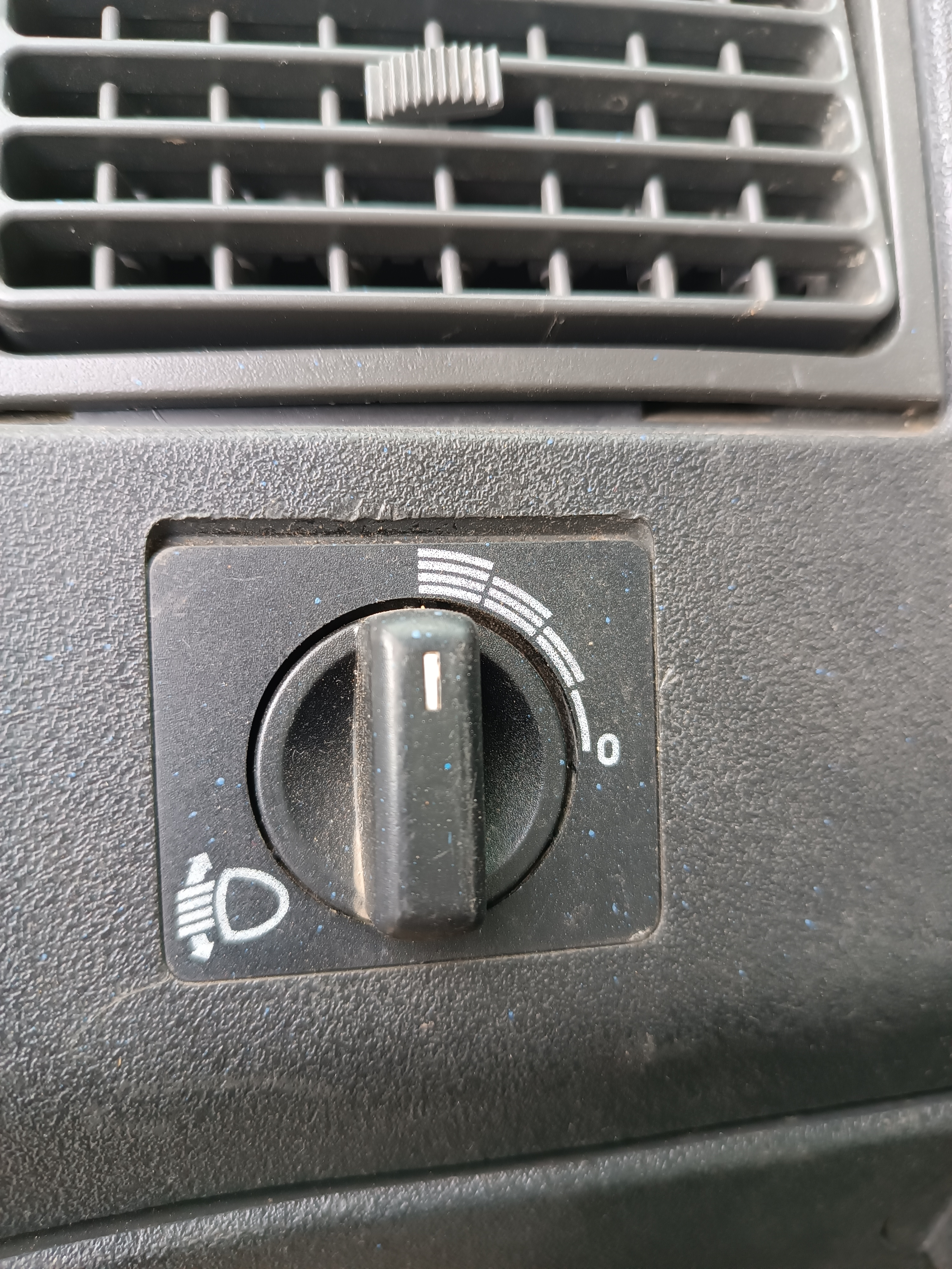

Bon ben voilà, boîtier fusible reçu hier, j'ai été attiré vers cette idée merveilleuse " je change une pièce et ça résoud le problème" malheureusement ça n'a pas marché.
J'ai envie de sortir tout le faisceau, le poser au sol au propre et essayer de comprendre où est le soucis.
Vous en pensez quoi ?
Pour ceux qui l'ont déjà fait, est-ce que vous pourriez dire où sont les point qu'il faut pas rater?
Je pense au passage du faisceau arrière qui passe dans le châssis côté conducteur a un endroit, comment on fait pour le sortir de là ? Ça passe ?

Alors , après avoir changé tout les câbles de masse , changé la boîte à fusibles, j'ai finalement sorti le faisceau en entier, j'ai tout rebrancher au sol , j'ai sorti mon multi et je suis parti en voyage dans mon faisceau, et après avoir traversé de nombreuses contrées j'ai découvert mon soucis, ce n'était pas un gros tas de câble fondu ou encore une mauvaise masse.
C'était, roulement de tambour
Lui le coupable Voilà après l'avoir débranché tout marche , j'arrive pas à comprendre que ce petit machin fasse tout déconné !

Et bien en tout cas c'est bien que tu aies pu résoudre ton problème, mais c'est le bouton du réglage des feux qui déconnait ou les câbles qui sont branchés dessus. En tout cas chapeau pour avoir démonter tout ton faisceau et surtout le remonter.

Les files étaient impec , en ayant le faisceau par terre c'était plus facile de comprendre je me suis aperçu que j'avais du plus après contact dans un relais puis en suivant les câbles et par élimination j'en suis venu à débrancher ce bouton et hop tout est rentré dans l'ordre. et aussi je pense que pour la prochaine fois, je serais plus à même de tester mon faisceau sur place. Toute personne qui s'intéresse à ça devrait mettre un faisceau par terre et le tester une fois, moi ça m'a permis de comprendre plein de trucs, et je sais pas si tout les véhicules sont comme ça, avec les câbles numérotés mais c'est super pratique pour se balader dans le faisceau. Bref je suis tellement content de conduire maintenant.

Merci pour les infos j ai debrancher les inclinateurs de phares et ca marche ????
