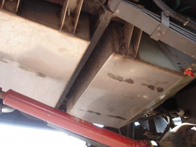

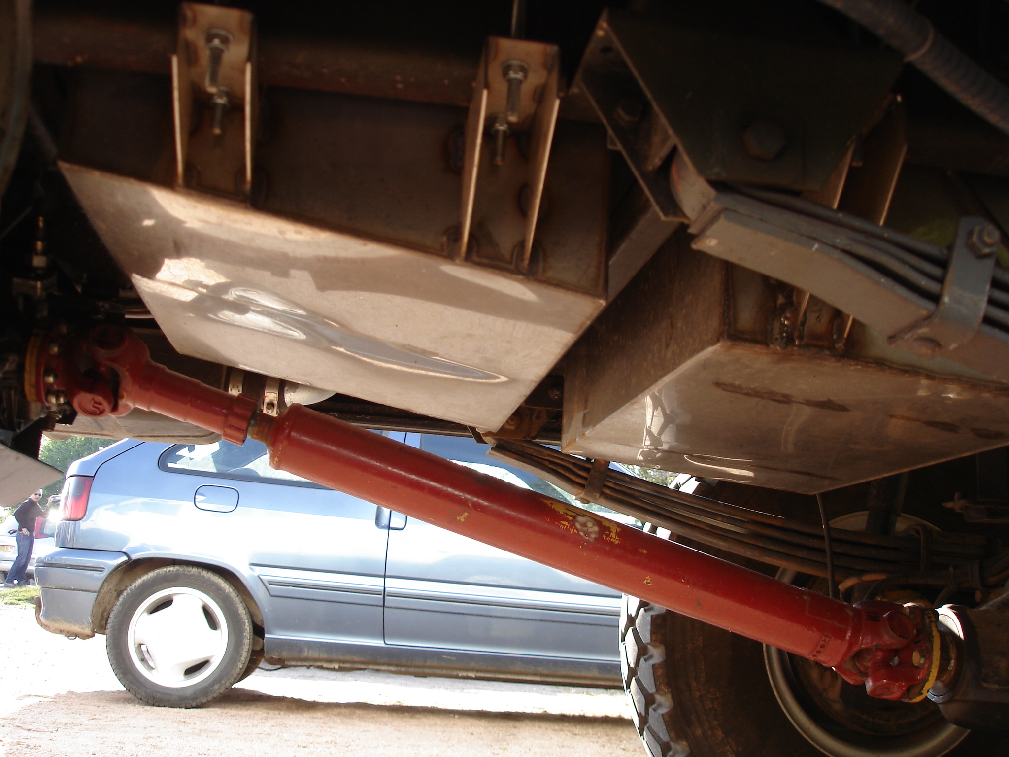

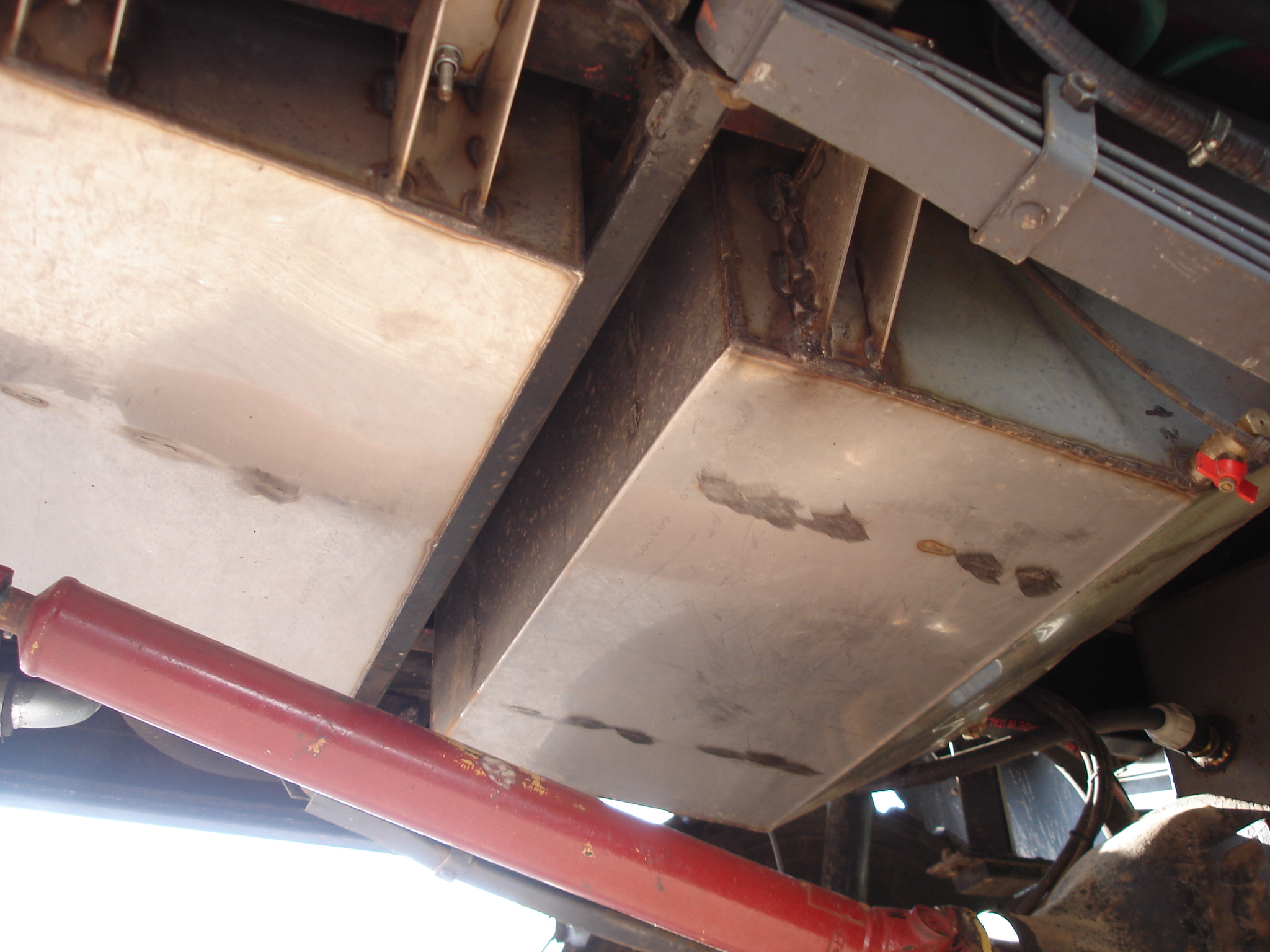

ce n'est pas la place qui manque sous le châssis d'un B! À ta place je ferais (faire?) des réservoirs sur mesure, tu peux trouver conseils auprès de Bval notamment, puisqu'il a rajouté pas loin de 300l en 3 réservoirs supplémentaires sous son châssis (70+140+80). En ajoutant les 67l du réservoir d'origine ça te fait déjà 357l de gasoil potentiels, soit presque 2400km d'autonomie si on se base sur 15l/100km de conso...
ça devrait suffire pour rallier la station essence suivante je pense :mrgreen:
Va voir ce post là : http://forum.debucquoi.com/view ... ?f=1&t=455

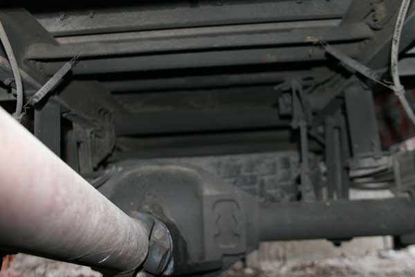

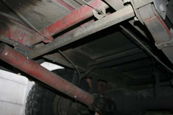

J'ai mis en pièces-jointe, deux photos du châssis où je souhaite l'installer. Si vous avez des solutions techniques pour les fixations, je suis preneur.
J'ai choisi cet emplacement, car suffisamment spacieux pour les dimensions (60x40x31cm) et aussi pas loin du réservoir d'origine.
Merci encore pour le lien !

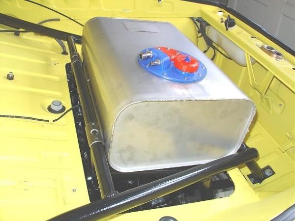

Remarque: les réservoirs "noirs" vendus pour l'eau peuvent être utilisés pour le gasoil sans problème. Ceux de formes simples existent dans des tas de dimensions et capacités.
Voici une adresse très correcte: http://www.carflo.fr avec une boutique en ligne.
Sur la base de vos plans vous êtes livrés en réservoirs assemblés et communicants si besoin.
Comme mon espace entre longerons étaient limite par rapport aux réservoirs qui m'intèressaient, ils ont cherché parmi les légères différences de cotes pour me trouver les -5mm qui m'arrangeaient bien.
Les tarifs indiqués sont "livrés".
