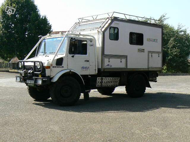

Celui ci me dirait bien qd même (7 places VASP) :

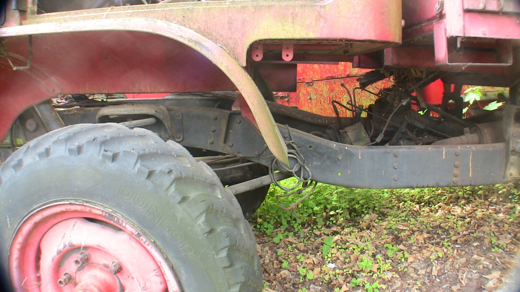

Messages : 22696
Re: véhicule adapté à l'usage?
hippo a écrit :.... qu'on me parle de la position du moteur dans le châssis ou quelque chose comme ça..je pourrai comprendre...mais les ponts portiques ne plaident pas pour l'aptitude au dévers ...
qui peut m'expliquer?
on ne parlait ici que des ponts..."ils sont placés très haut c'est bien pour le centre de gravité..très pres du moteur...."
je voulais pas qu'on véhicule une information fausse et qu'on tire au clair cette question...l'unimog est il meilleur dans le devers qu'un autre véhicule..? je ne sais pas mais si c'est le cas c'est pas grace à ses ponts...
on est tous donc bien d'accord que ce n'est pas la position des ponts qui donne un quelqonque avantage en devers à l'unimog...je voulais simplement tirer ce fait au clair puisque tout le monde ne connais de l'unimog que ses fameux ponts portiques ...
je ne sais pas si celui ci tiens mieux dans les devers qu'un autre engin..pas vu de test comparatifs.mais Sylvain et bastien en semblent convaincus.. et si c'est le cas... l'éxplication tiens certainement plus à la position très basse du moteur...plus basse que dans un autre véhicule? je ne sais pas..pas facile à comparer peut être..et du moins si c'est le cas pourquoi les autres sont ils plus "betes" de mettre le moteur plus haut :roll: .
en tous cas ce qui est très particulier à l'unimog et qui peut être ne saute pas aux yeux immédiatement comme le font ses pont...c'est la forme hyper travaillées du châssis...là ou la plupart des poids lourds sont sur un châssis échelle constitué de 2 longerons rectilignes..les longerons du mog sont sacrément chiadés et doivent induire des couts de fabrications très supérieurs à des profilés rectilignes de section constante..on le voit bien sur l'image de bastien du mog à l'envers et sur cette image que je joins égallement.
bien vu sylvain pour l'image de ton bremach "époque capsus" avec les roues retournées je ne suis donc pas le seul hurlu berlu a y avoir pensé quand même..sauf que les jantes de bremach ayant déjà plus de déport que sur l'iveco qui n'en a pas voir même du déport négatif pour les jantes en 5,5 je crois..ça fait forcément une sacré différence :shock:
bastien vient d'acheter des jantes en 20 pouces pour le "B" avec un déport quasi identique inter/ exter...il serait donc dans ce cas quasi sans effet de retourner les roues...
du coup christian tu me mets un doute parceque effectivement on en a encore parlé récement.. sur les ponts Renault de "B" les roues arrières doivent être montées à l'envers à l'arrière...ce qui signifie donc que les ponts sont plus étroits derrière et que le déport de la jante..inversée..permet de rattraper cette différence droite gauche..or nessie le "B" de jean Louis était équipé de roues de brutt...dont le déport ne doit pas être le même que sur le "b"..à vérifier..mais si c'est le cas celà signifie qu'il se retrouvait avec des largeurs de voie différentes..avant/ arrière :roll:
à creuser...il faut que je mesure le déport d'une jante de brutt....
