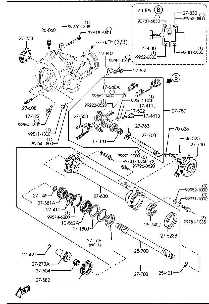

Est-ce que quelqu'un aurait un schéma du système de (dé)couplage d'un arbre ?

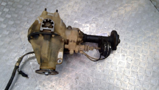

moi non mais quand tu tapes pont avant mazda bt50 tu as ça, donc je suppose que c'est le bordel qu'on voit a droite, tu me diras que ça dit pas ou et comment ça désacouple, faudrait voir dedans là a part voir le poumon a droite qui commande le blocage collé au pont...

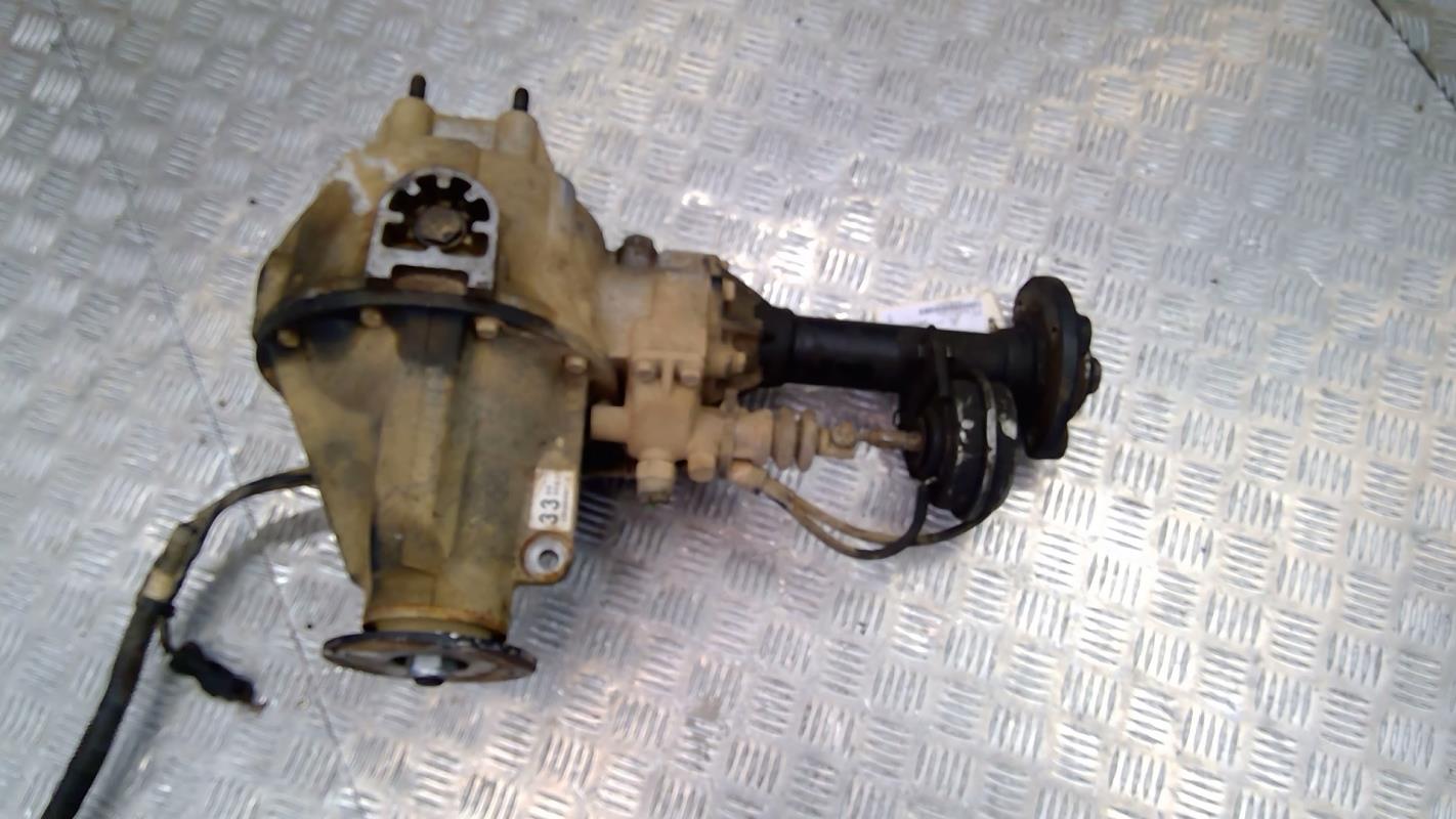

là plus déjà t'as les pièces de crabotage en bas a gauche
après est ce que c'est vraiment le système dont parle Bastien ou est ce que c'est un blocage de dif classique ?
il semble que le pont soit identique aussi sur les ford ranger si j'en crois une annonce trouvée au hasard aussi.
Messages : 3614
Re: interet ou non des moyeux débrayables
Je pense que tu as raison mais si j'ai bien compris le système, je suis un peu dubitatif sur la solidité de l’emmanchement.
(la fourchette 503 fait coulisser le 582 qui vient coiffer le 581 et le 270, c'est ça ?)
Messages : 20004
ça respire pas la solidité en effet mais je l'ai compris comme toi
