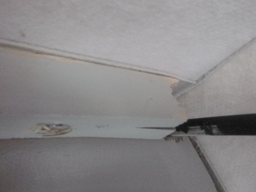

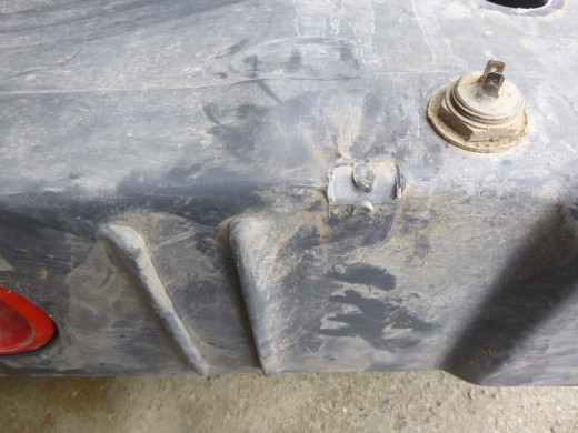

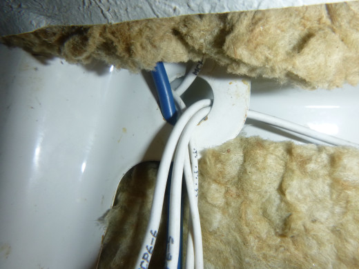

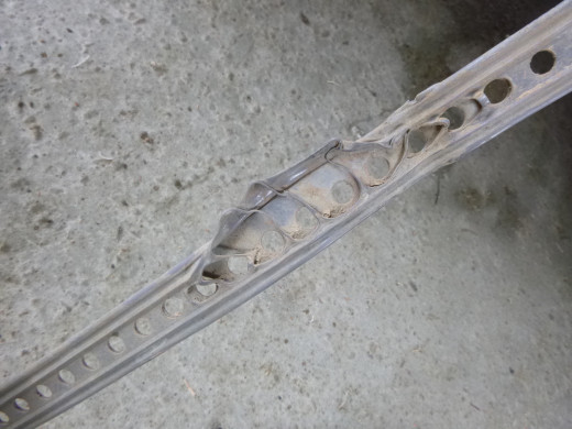

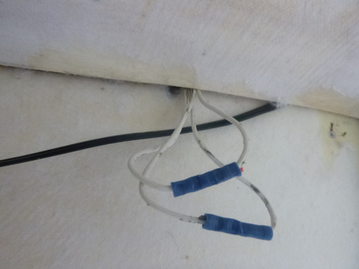

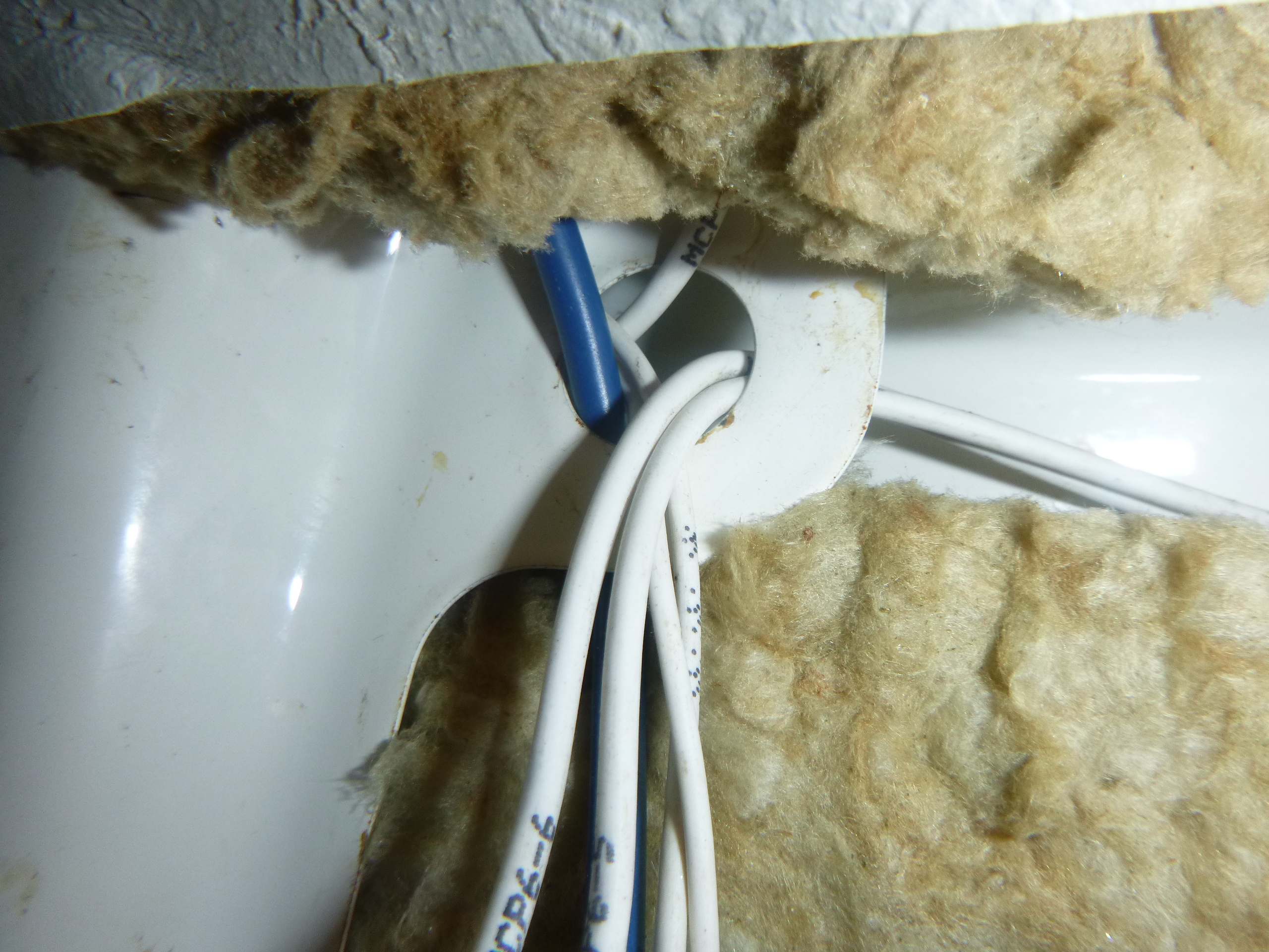

Regardez la finition et le passage des fils à l'intérieur des meubles !
ALPES CAMPING CAR top finition !
Plus je démonte, plus je trouve !
échappement qui sort sur le réservoir eau fondu avec la sangle !

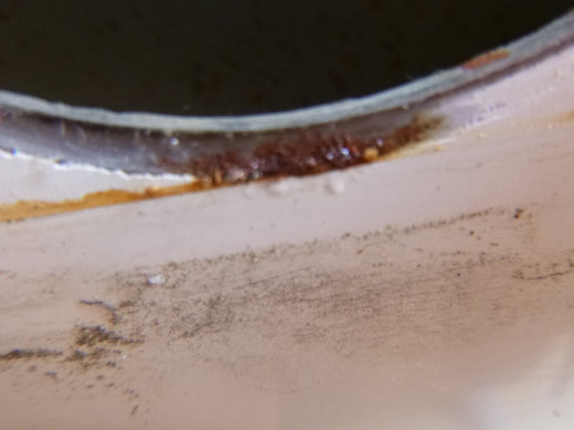

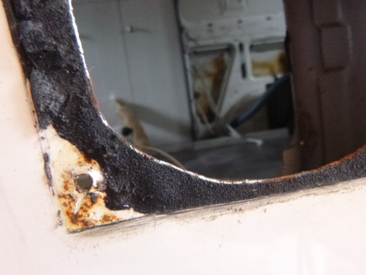

quand on démonte la prise ext 220volt, aucune protection contre la rouille, aménagement en 2020 !

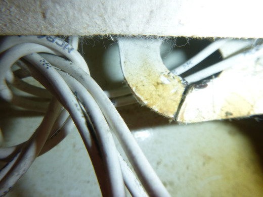

Et encore je ne peut pas tout mettre; ils n'ont même pas nettoyé leur merde, copeaux fer, bois tout est derrière, c'est sur il faut tomber sur un fou comme moi pour aller voir derrière et tout démonter... Je reprend tout de a à z élect, meuble, isolation et retouche peinture .....Et un peut de modif dans l'aménagement .

mais c'est sur que là , dominos et autres fils sur des champs de tôle...autant on a tous des fois bricolé des trucs a la va vite pour nous même au mépris de certaines règles de sécurité, autant pour une boite qui se veut pro et risque de mettre sur le marché des véhicules qui peuvent prendre feu pour des cours jus ça fait désordre.
