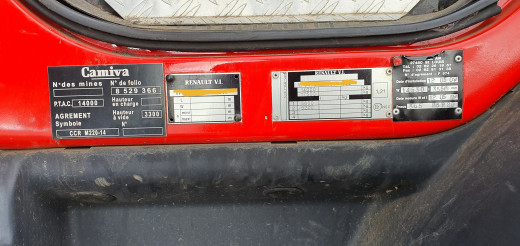

hé bé voila....
.... dernière photo, sur le pas de porte "date d'instalation 12/05/2009...donc il est au norme, faut juste le faire contrôler par là, t'en aura pour plus ou moins 200€...

Je ne sais pas s'il y a le limitateur, j'ai pas encore le permis poids lourds.
Bon ça y est le mécanicien qui s'occupe d'aider le vendeur pour la vente a le verdict.
C'est mort !
2400€ Chronotachygraphe fourniture et pose
270€ pesé
120€ pour refaire le contrôle technique.
800€ DEAL
300€ Pour le mécanicien
6000€ environ pour les 2 bombonne d'air (a confirmer)

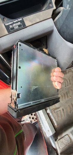

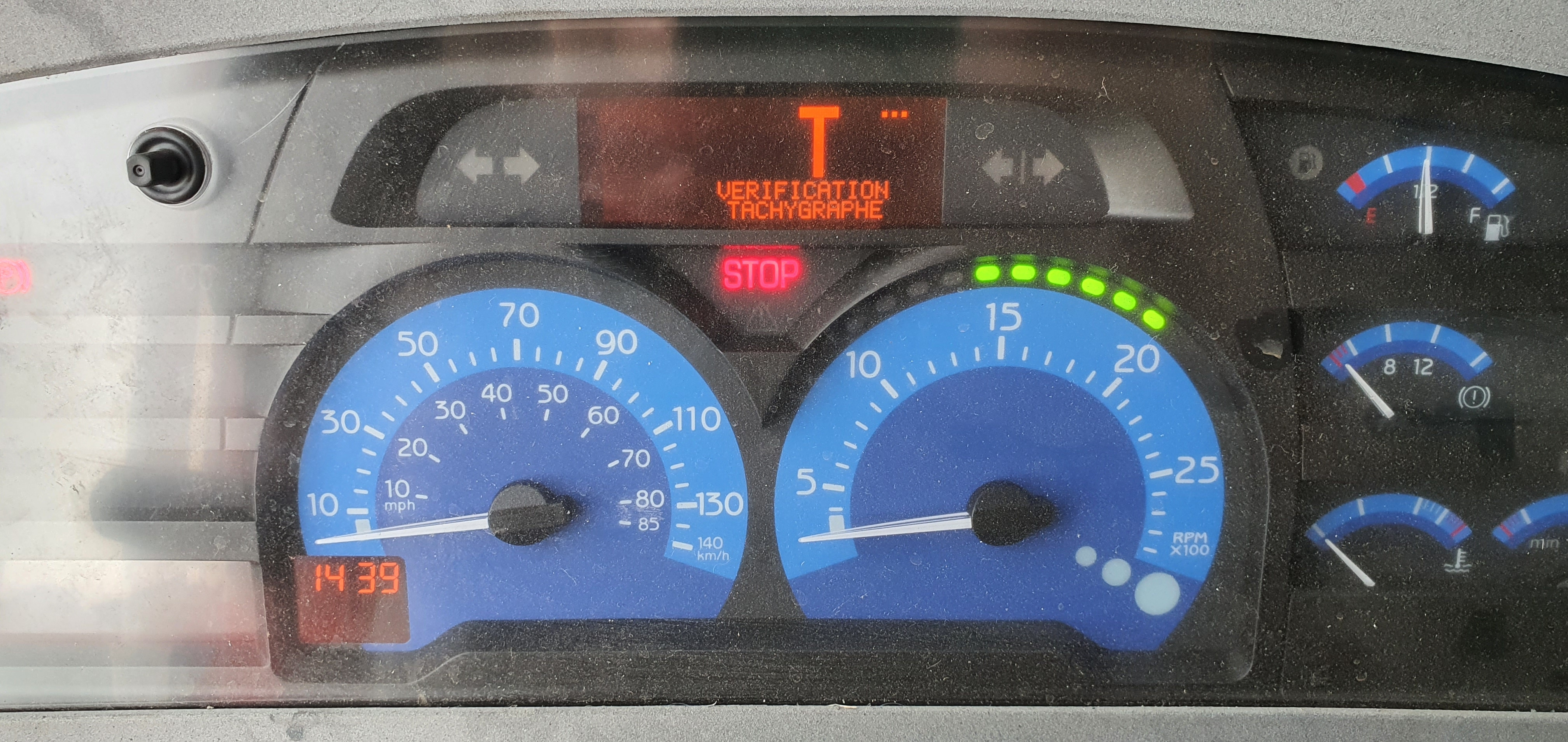

J'ai eu confirmation que le chronotachygraphe n'est pas bon et qu'il n'a pas de limitateur de vitesse.
Nouveau problème, il faut que le camion soit assuré pour faire tout ça.
Dans les 800€ de la DEAL, la carte grise est comprise dedans en fin de compte
La le vendeur pense qu'il ne pourra pas arriver au bout de toutes ces complications et pense qu'il devrait le revendre pour pièces sans carte grise.
Il y a environ 5000€ à débourser pour que la vente puisse aboutir.
Je compte pas les 6000€ pour les bombonnes mdr.

Ils ont dit que le chronotachygraphe des compiers n'a pas de limitateur de vitesse, ni carte, ni disque, ni tiquet.
Après j'y connais rien la dedans.
- A l'herbe fraiche !
- Posts: 2624
- Joined: 15 Sep 2014 22:40
Re: Homologuer camion pompier VASP Incendie
Le chrono n'est pas le limiteur... l'info limiteur est indiqué sur le BR, c'est une autre fonction)
Pour le Chrono, je ne suis pas sûr, arrives-tu a ouvrir le tiroir pour voir si il y a l'emplacement pour le disque ?
Sinon il existe des boites qui réalise l'échange standard ou "mise à jour" à des tarifs plus comprétitif. Le problème est que pour toi là ou tu es il n'y as pas beaucoup de choix.
Il n'y a pas de contrôleur indépendants ? (qui ne soit pas renault ou autre... mais bien un centre de contrôle)
