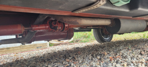

pour vous tenir au courant, j'avance bien mais je dois faire une pause avant le lancement de la peinture (j'ai un gros entretien moteur sur mon c25)
Cependant je peux vous dire l'avancement au niveau du châssis / frein.
Il me reste la partie arrière du châssis à traiter mais globalement j'ai passé beaucoup de temps à nettoyer, décap four puis karcher, et ensuite je traite les endroits pas top mais heuresement, niveau châssis le camion était sain.
Niveau mécanique, changement huile de boite, graissage de tous les points de graissage, changement huile de pont, réfection durite rigide frein pont, changement liquide de frein et purge correcte (roues au sol).
J'ai testé le véhicule sur l'allée chez moi jusqu'à 50 km/h, le freinage est encore super mou, la différence avec mon c25 est énorme. J'ai cru comprendre que le rattrapage automatique des mâchoires se fait exclusivement avec le frein à main (ça parait logique d'après les photos).
Auriez vous des astuces pour régler mes freins parce que dans l'état, il passe pas au contrôle c'est sur.
merci :)

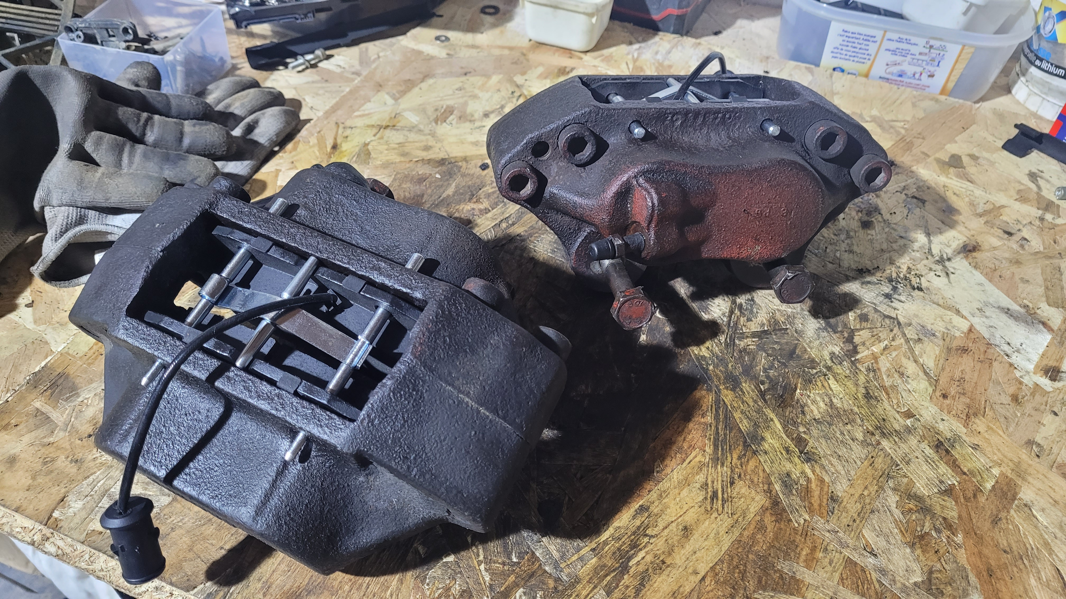

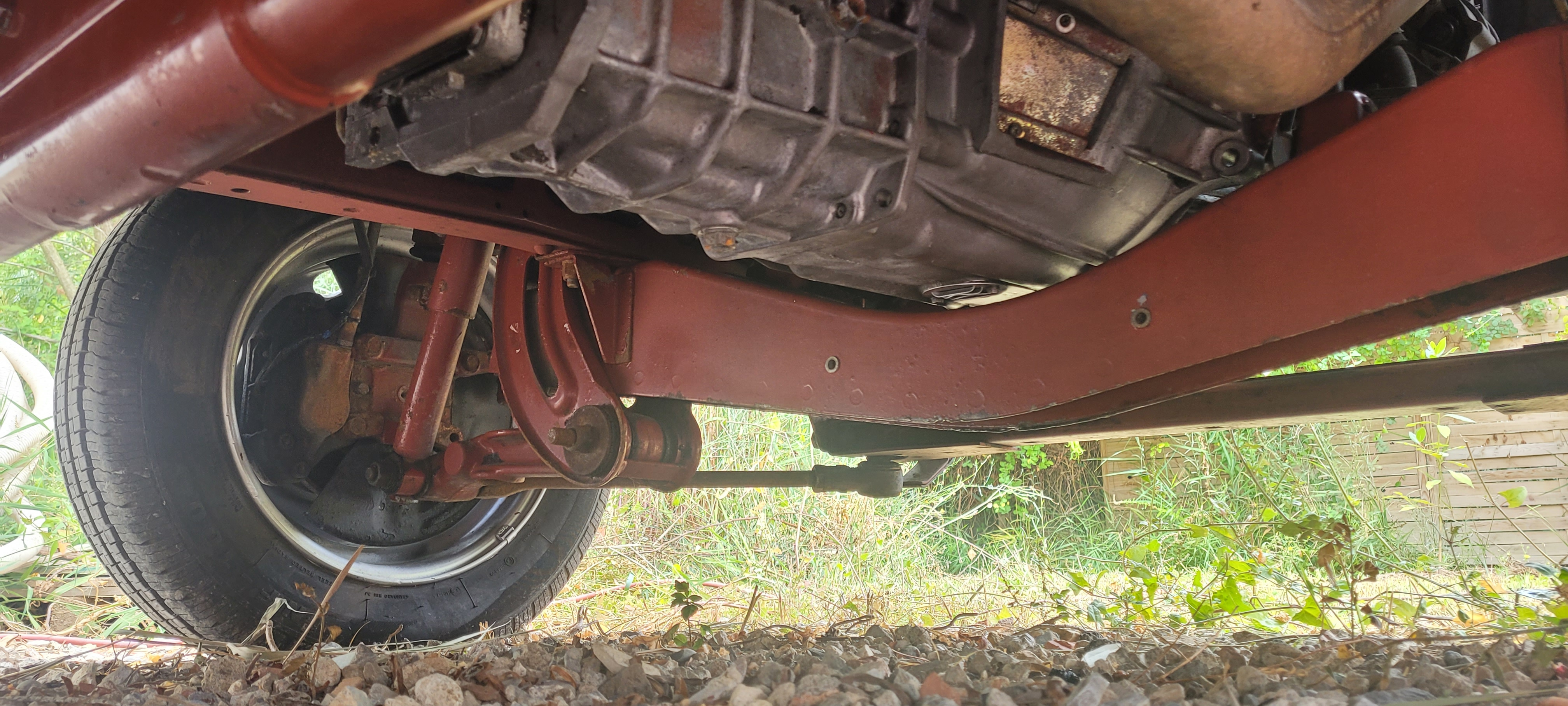

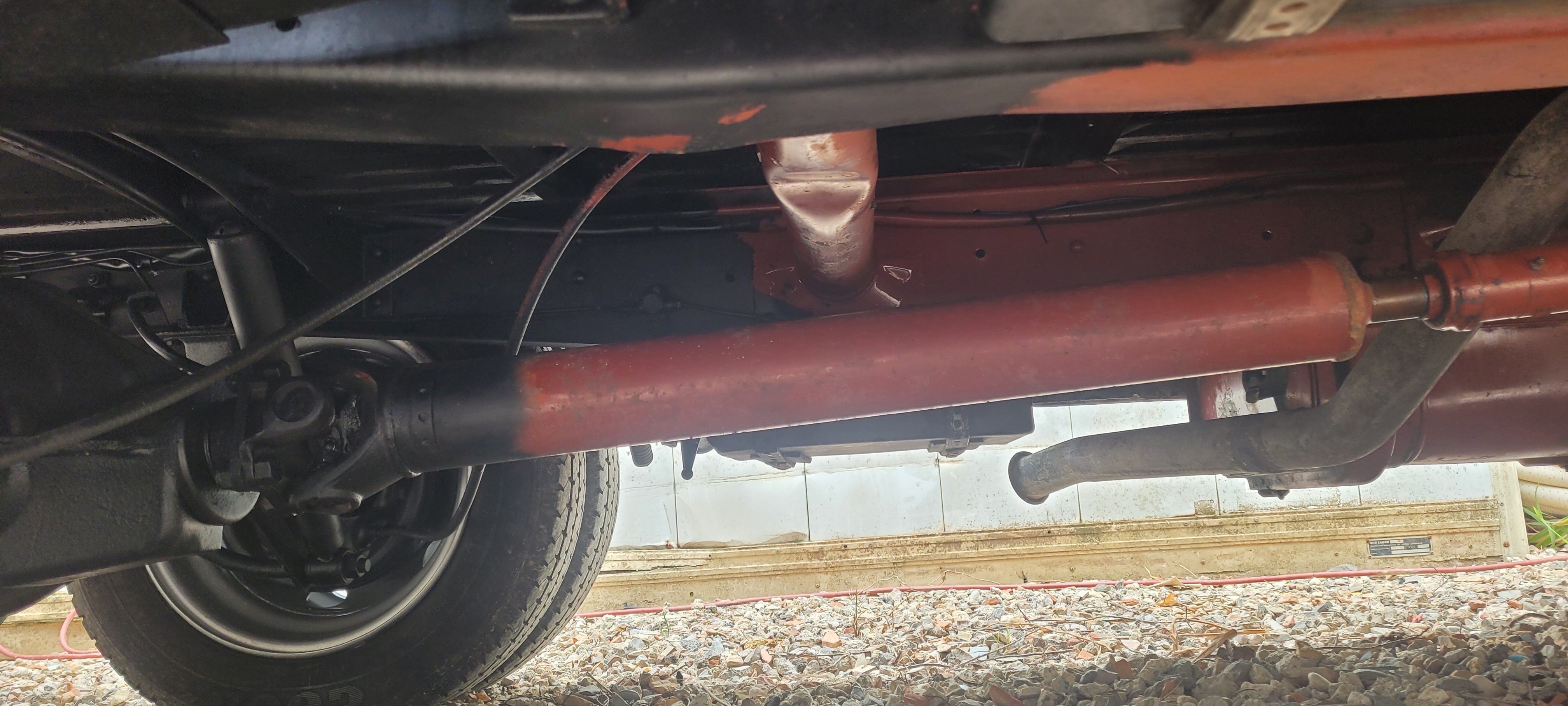

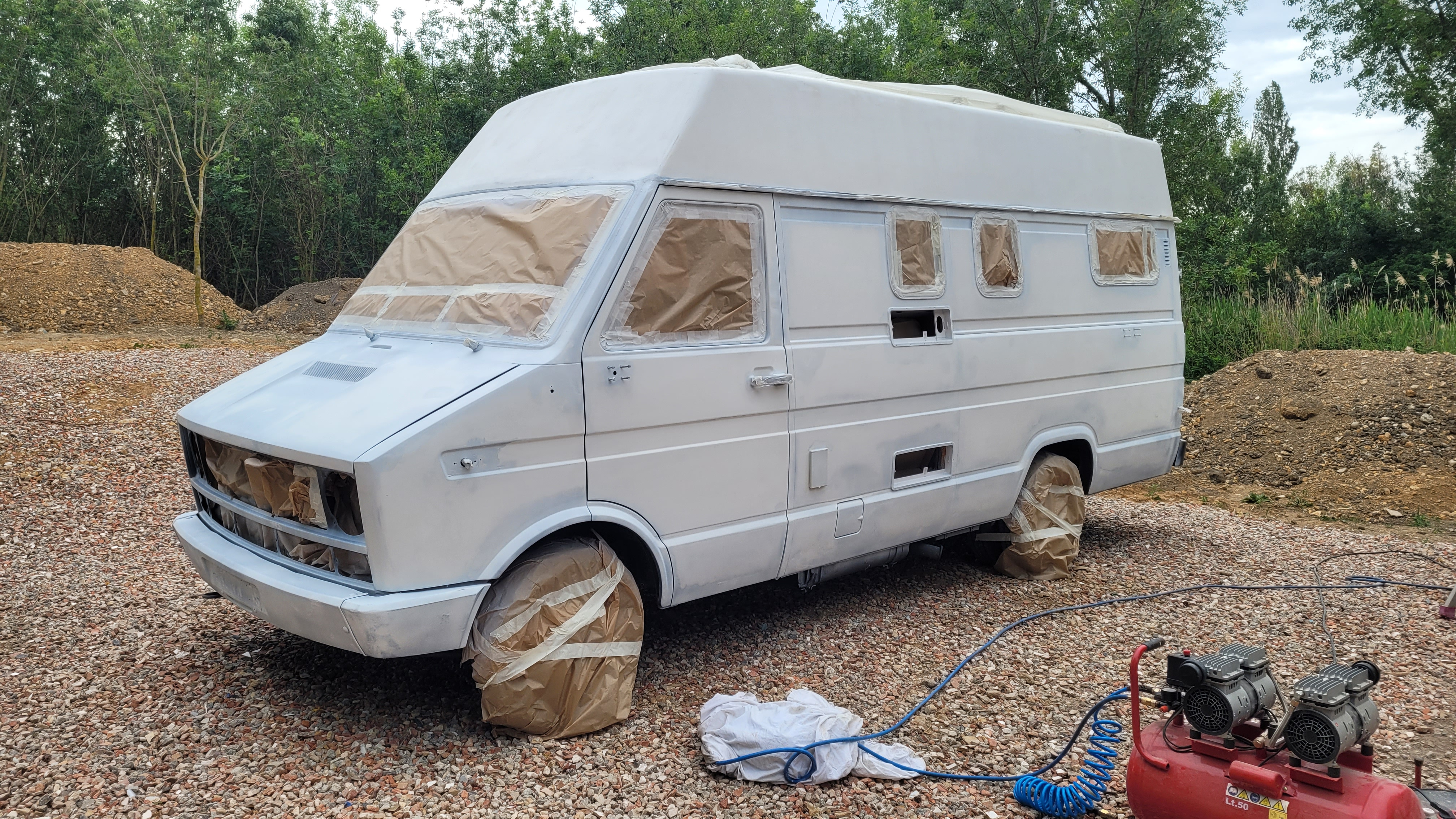

2 ans ce sont presque écoulés mais le projet n'est pas mort, il était en suspension :)

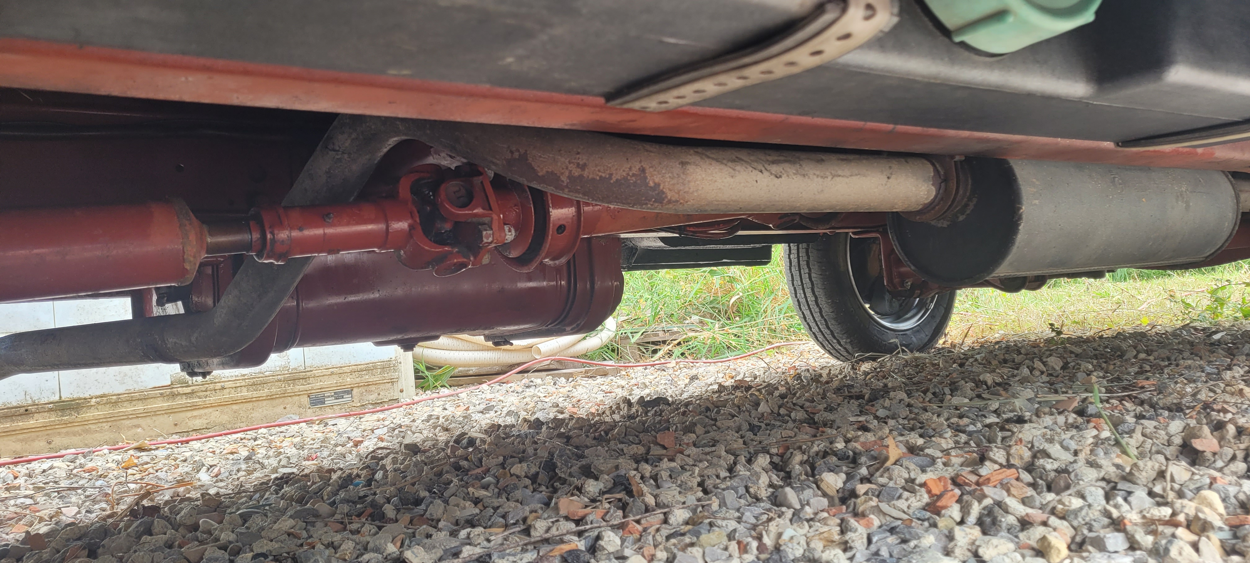

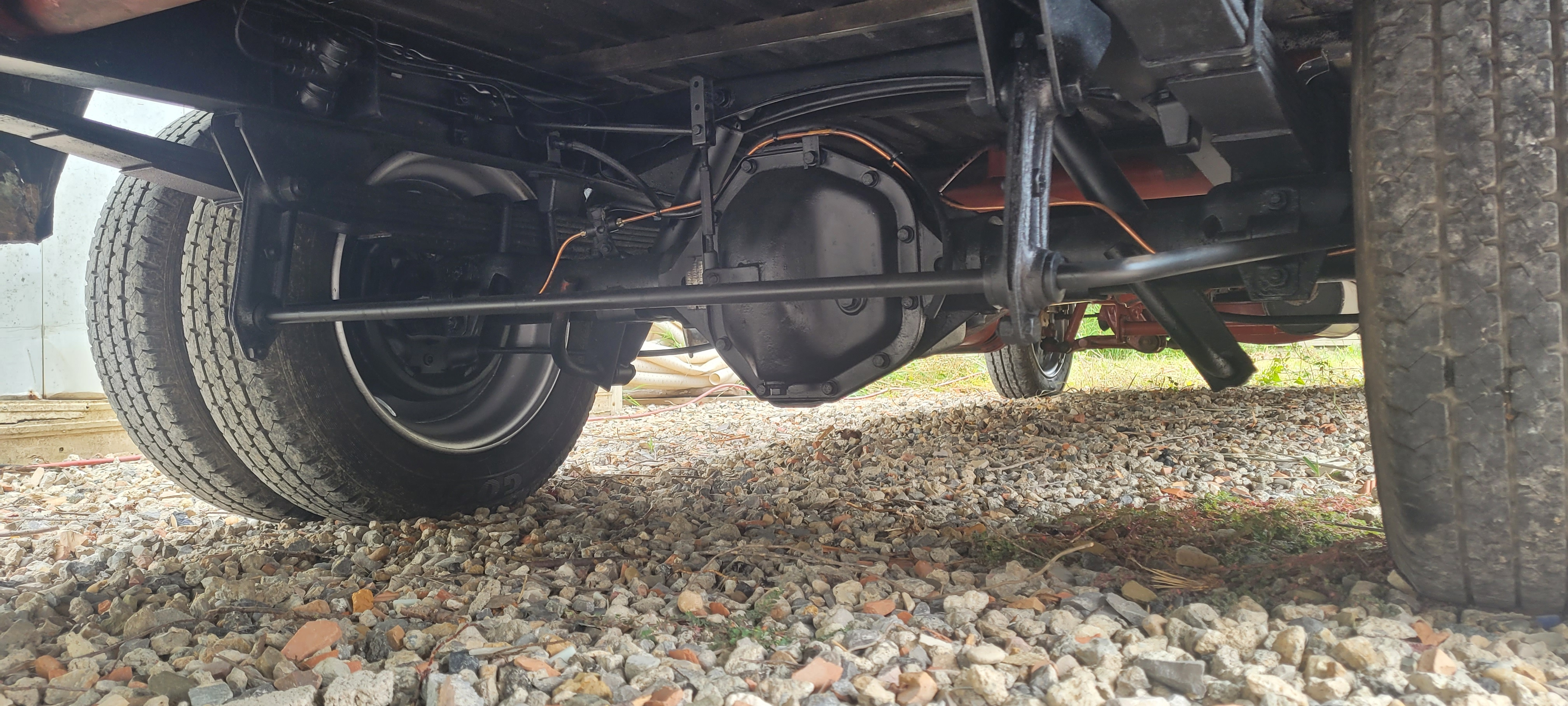

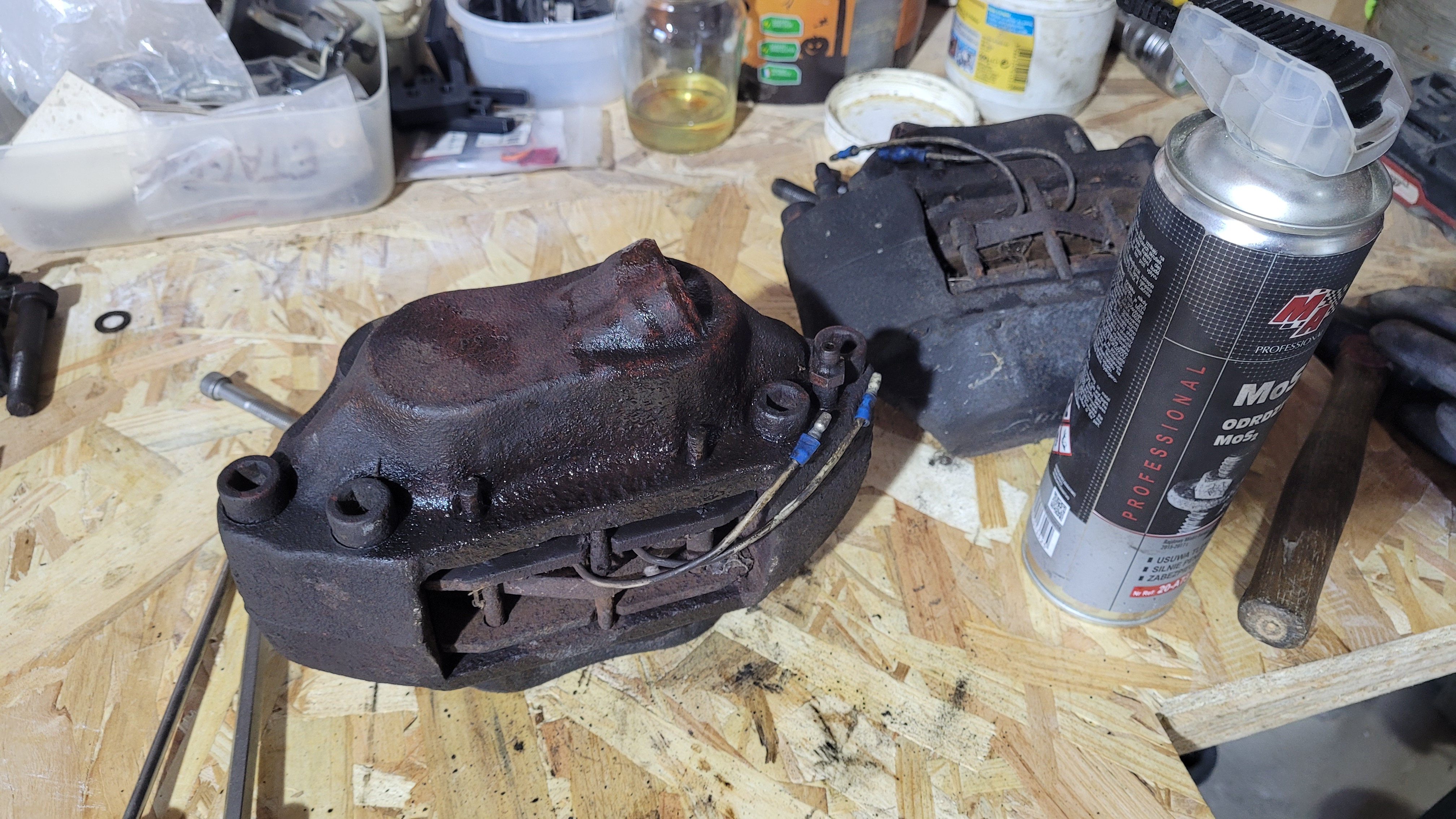

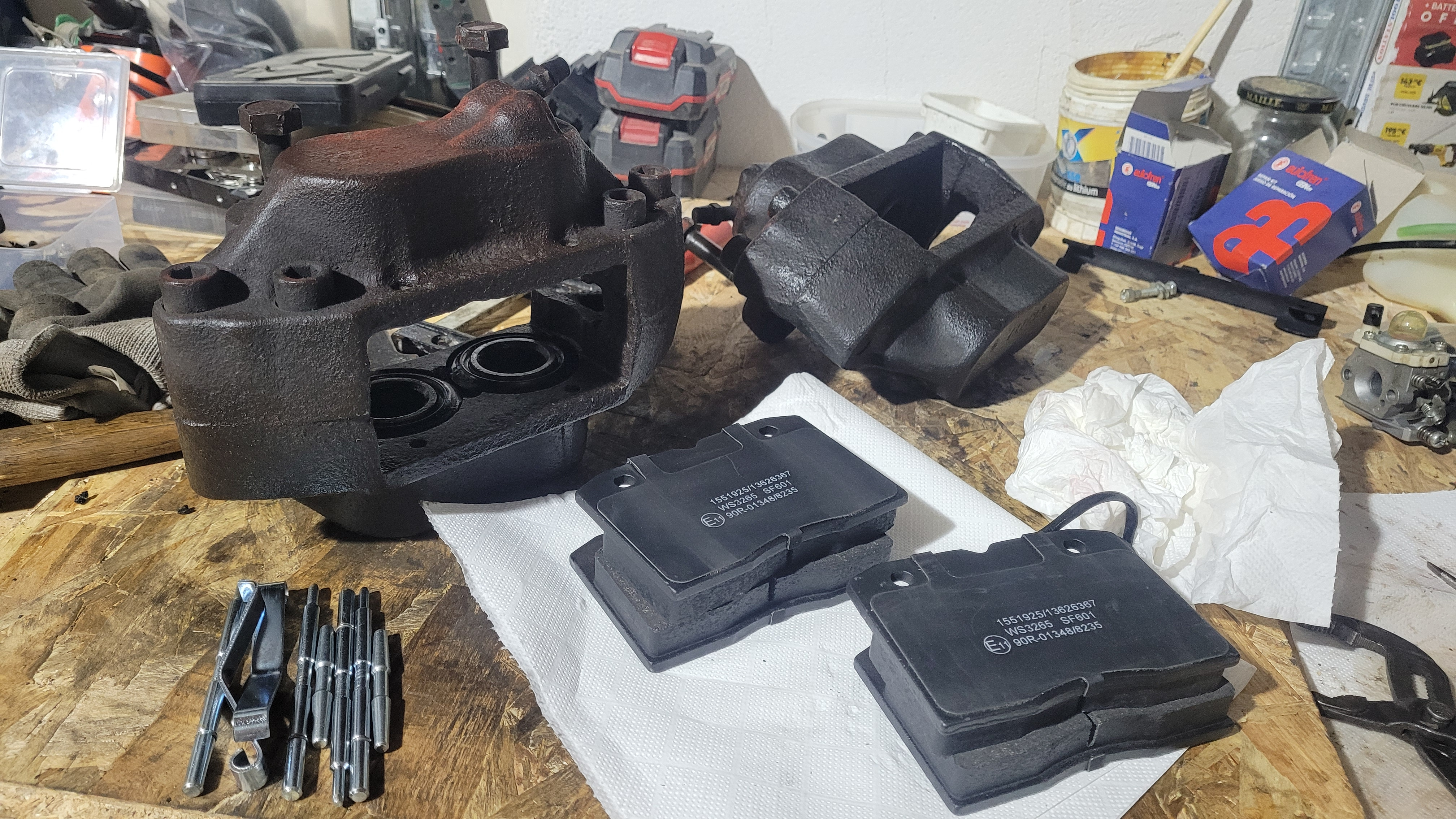

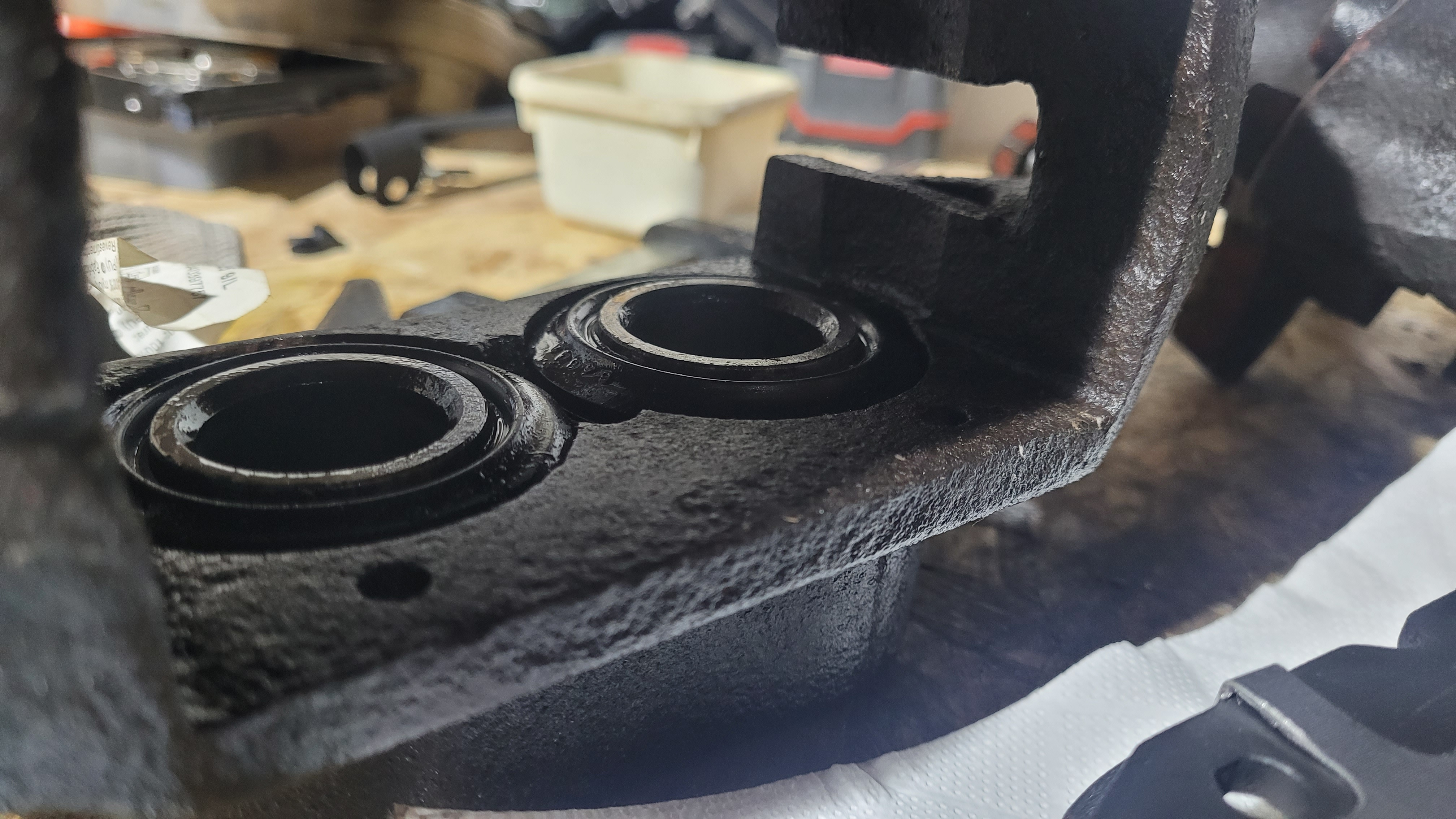

j'ai repris le chantier dernièrement avec la réfection des freins et terminer le blaxonnage du châssis.
Pour le coup, les étriers étaient bloqués, donc réfection des pistons / joints, remplacement du mastervac pour un neuf, et là j'ai du frein correct.
J'ai ensuite terminer le châssis en dessous au propre et qui tiendra longtemps avec le blaxonnage que je lui ai mis.
Pour finir, j'ai remonté les éléments pour un contrôle technique, et VICTOIRE !!
Il est passé avec un déséquilibre arrière de 27% mais je pense que ça va s'améliorer à force de rouler.

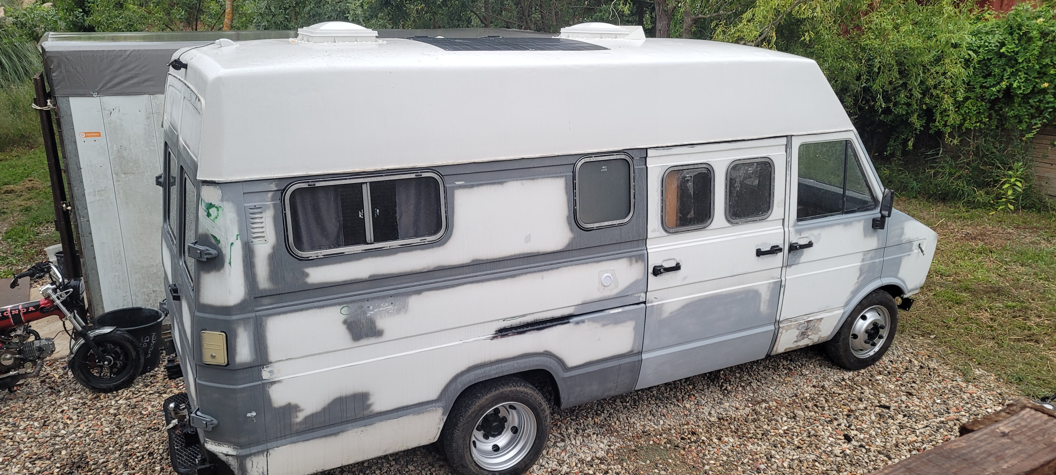

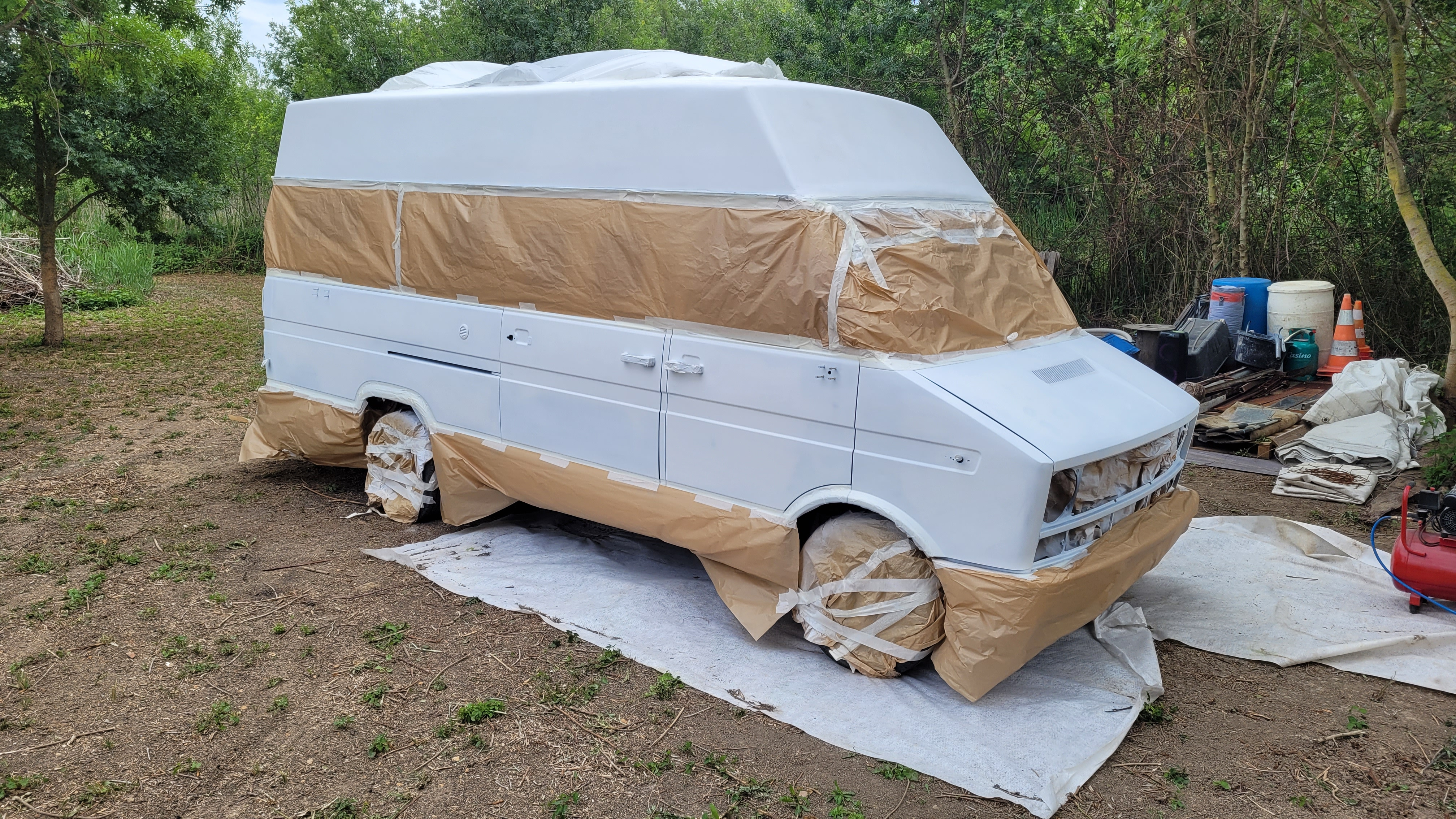

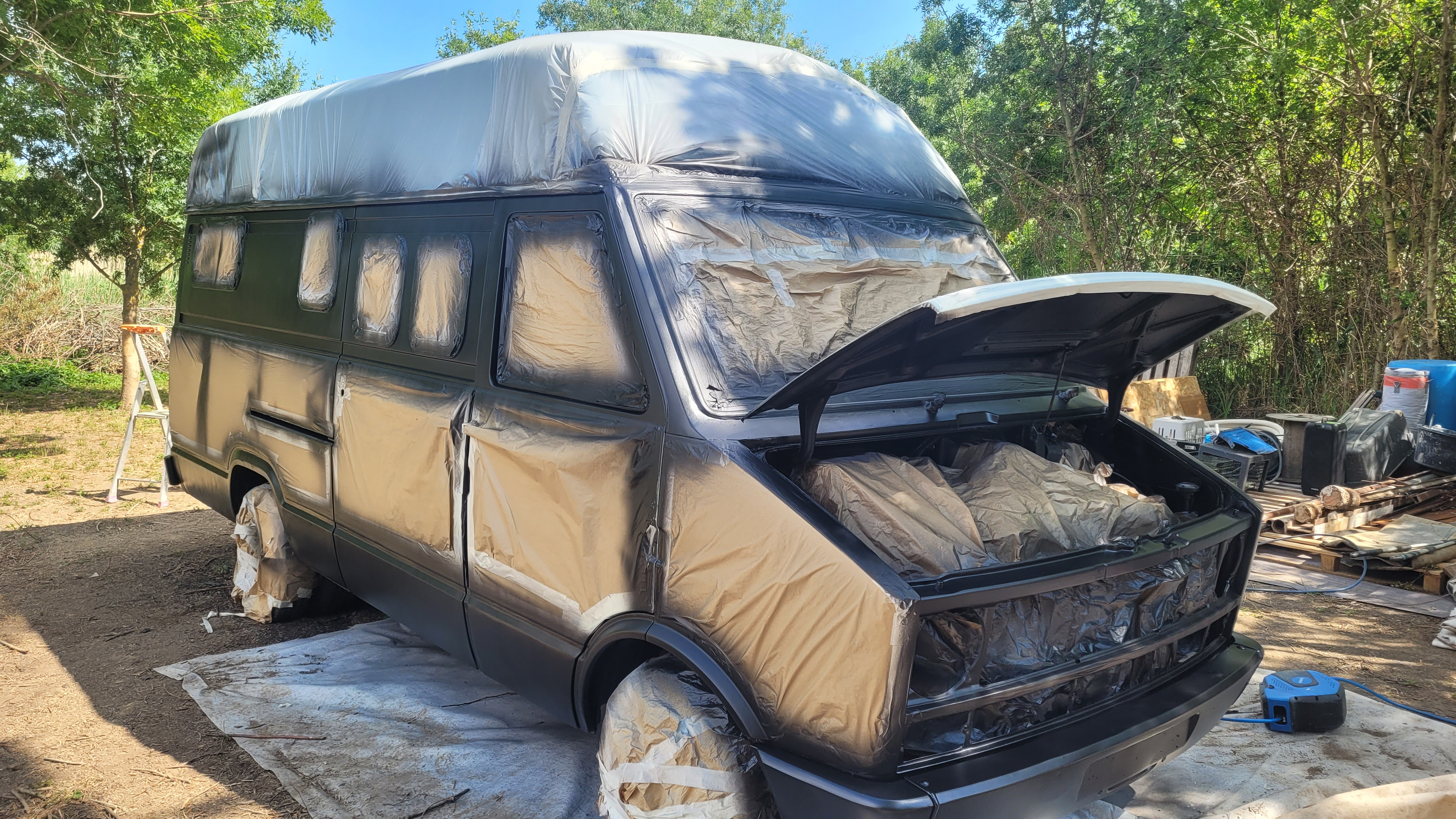

Dans l'ensemble, en dormant dehors, quasiment aucun point de rouille n'est ressorti, même si ça sera pas éternel, pour pour 4x2, une peinture raptor va être top.
Prochainement peinture, un bon apprêt garnissant et peinture raptor pour avoir quelque chose de costaud dans le temps.

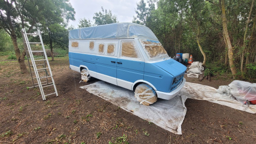

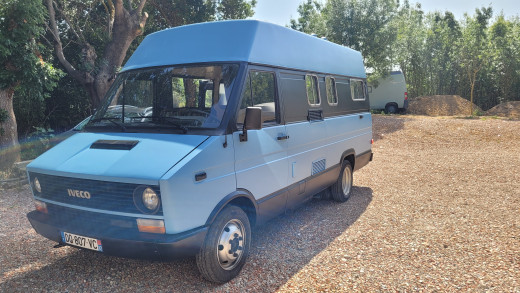

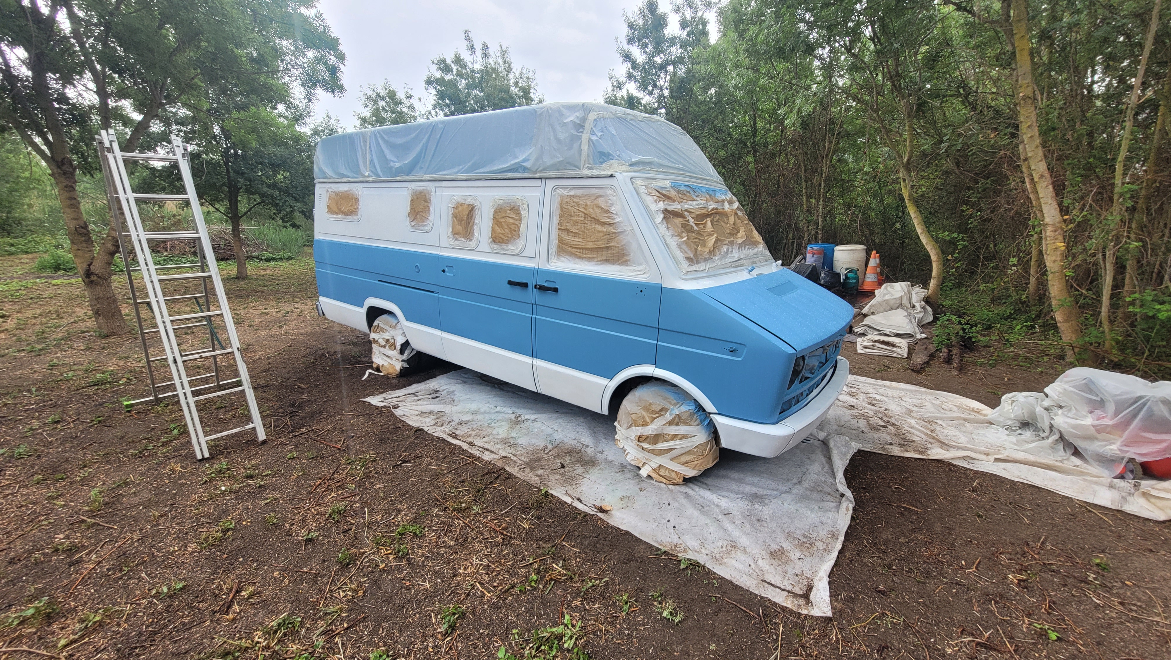

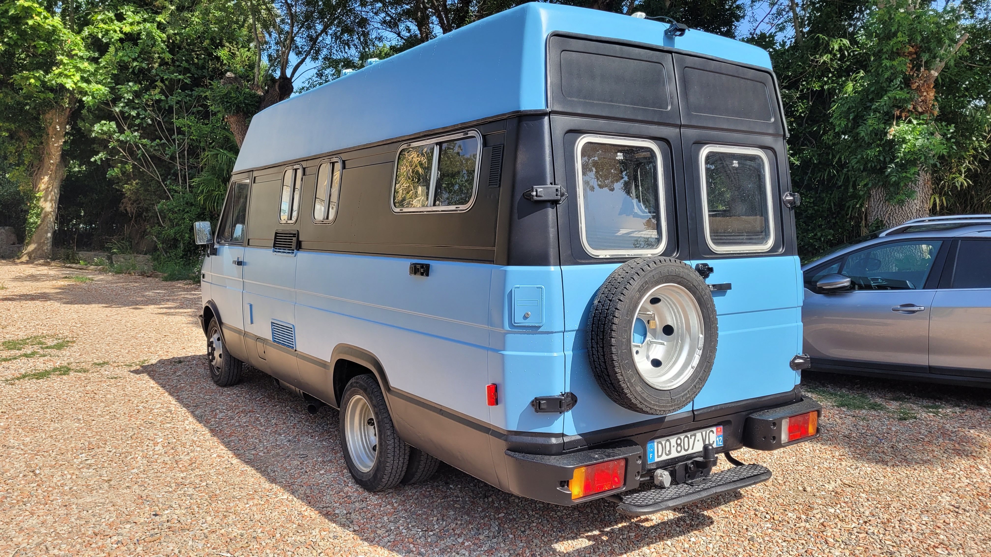

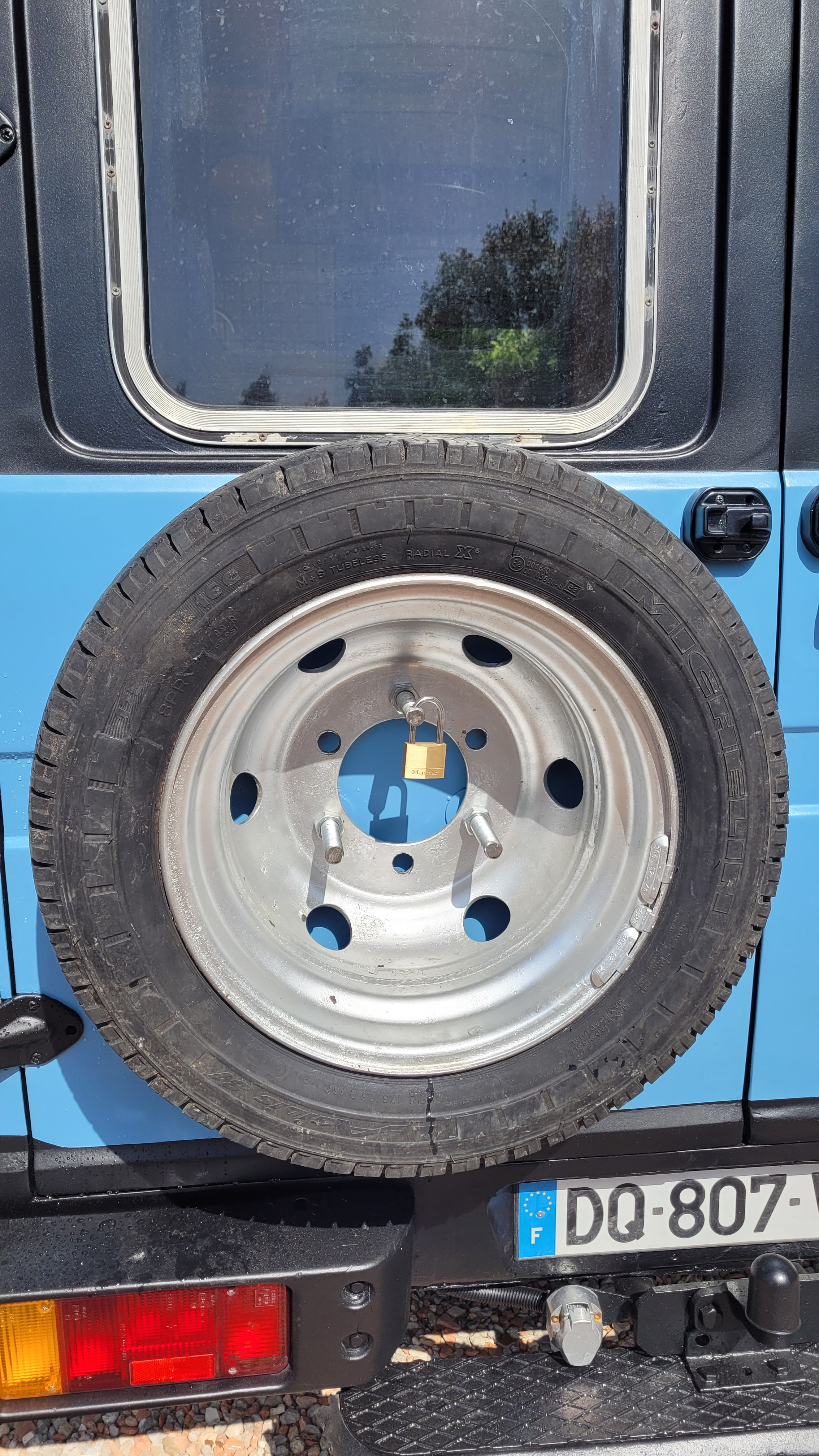

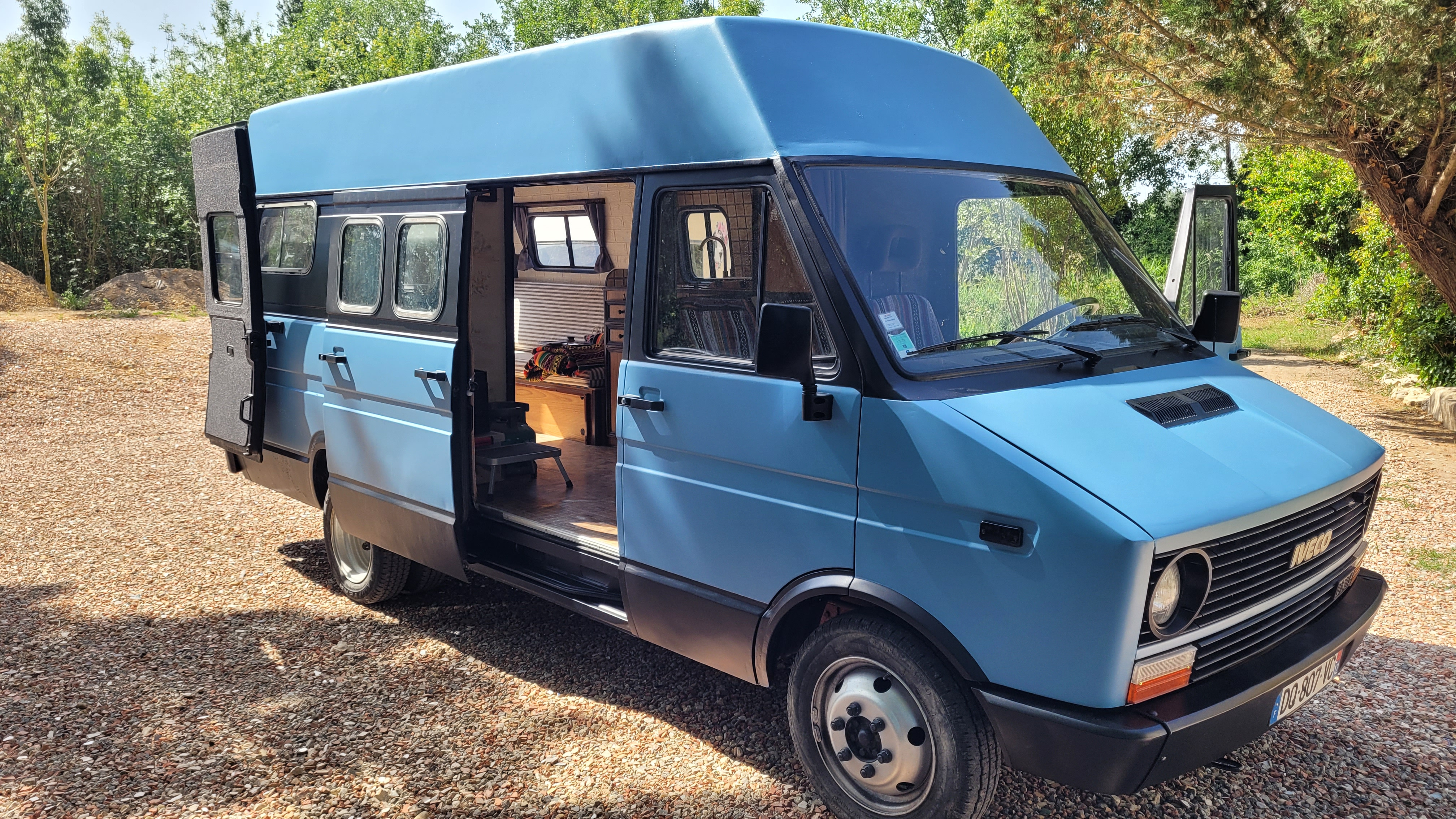

Salut à tous,

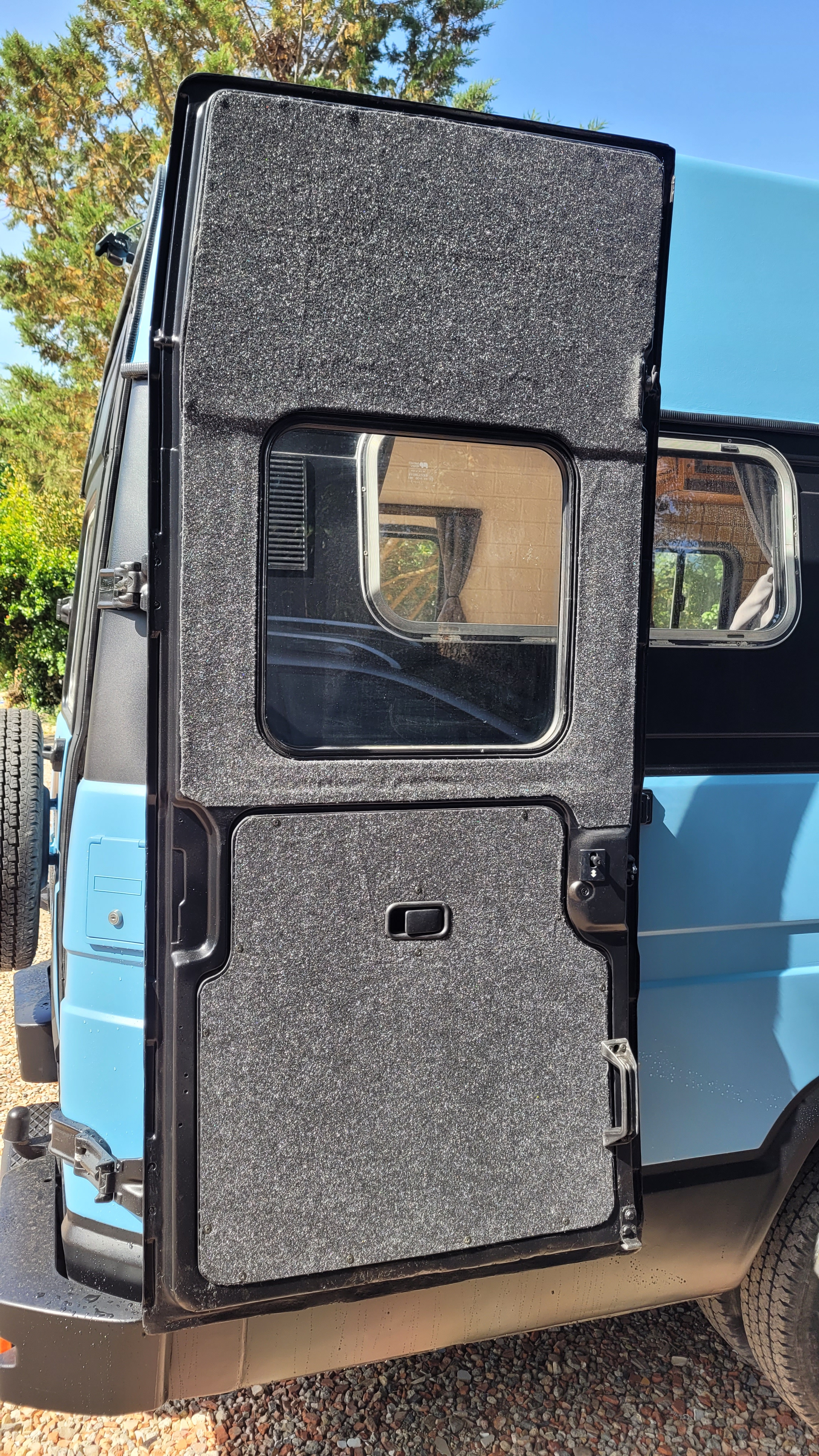

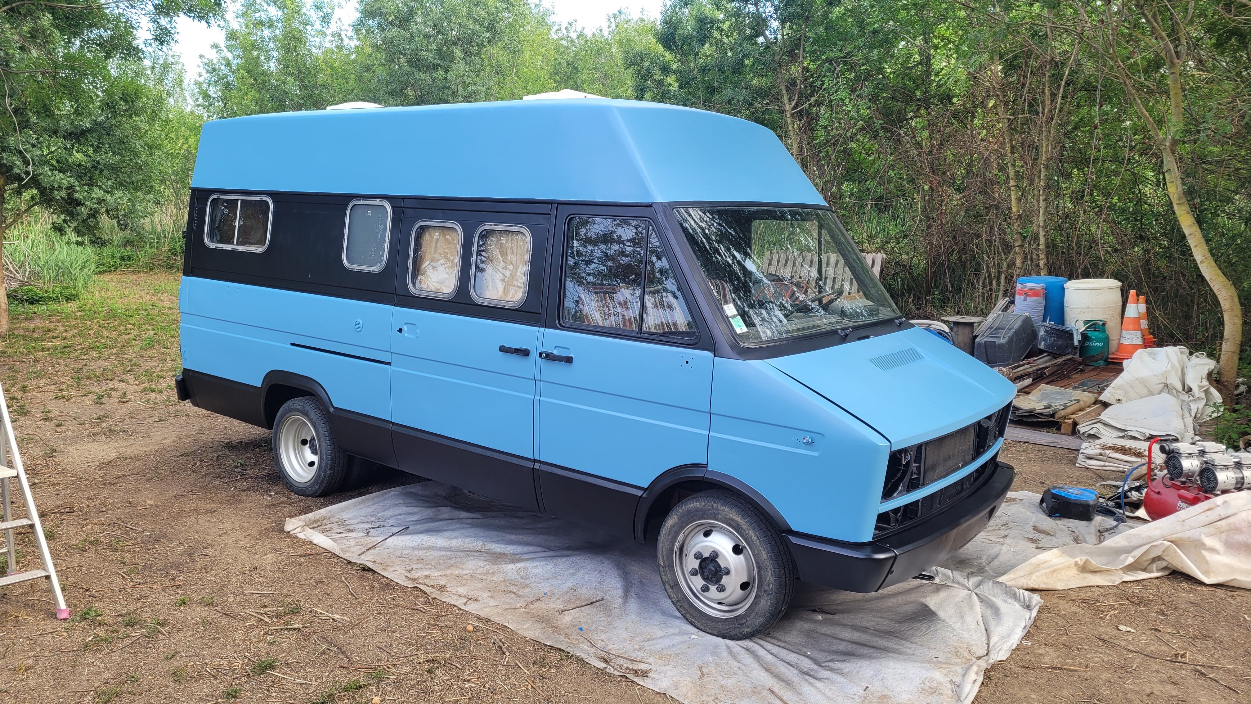

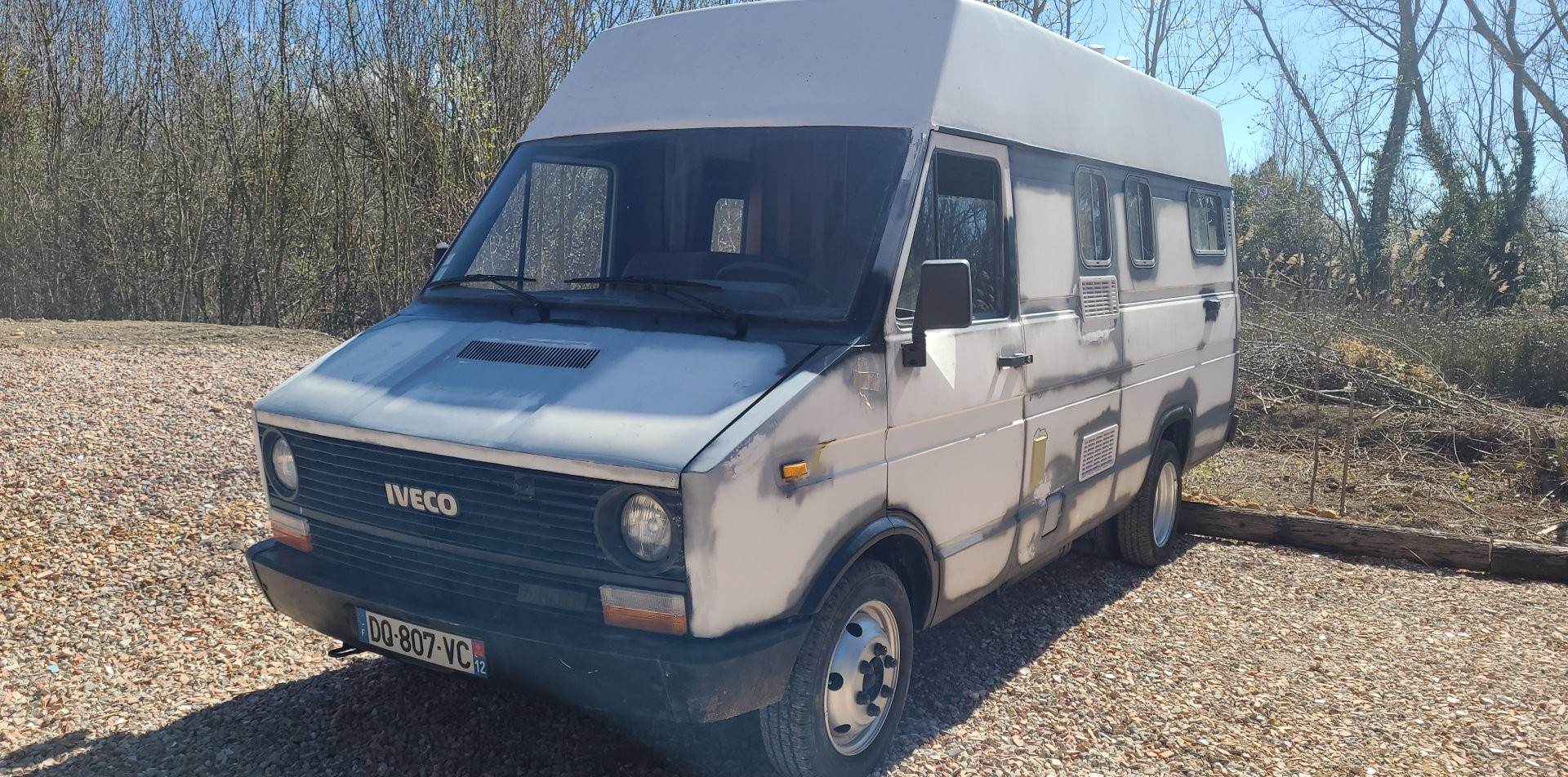

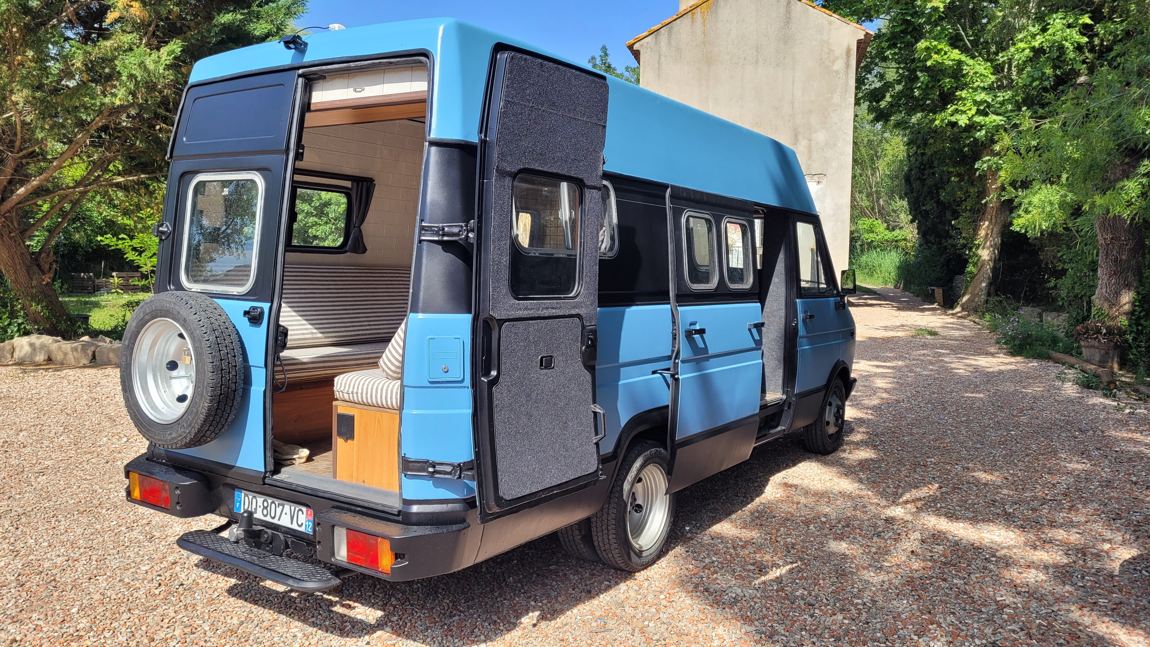

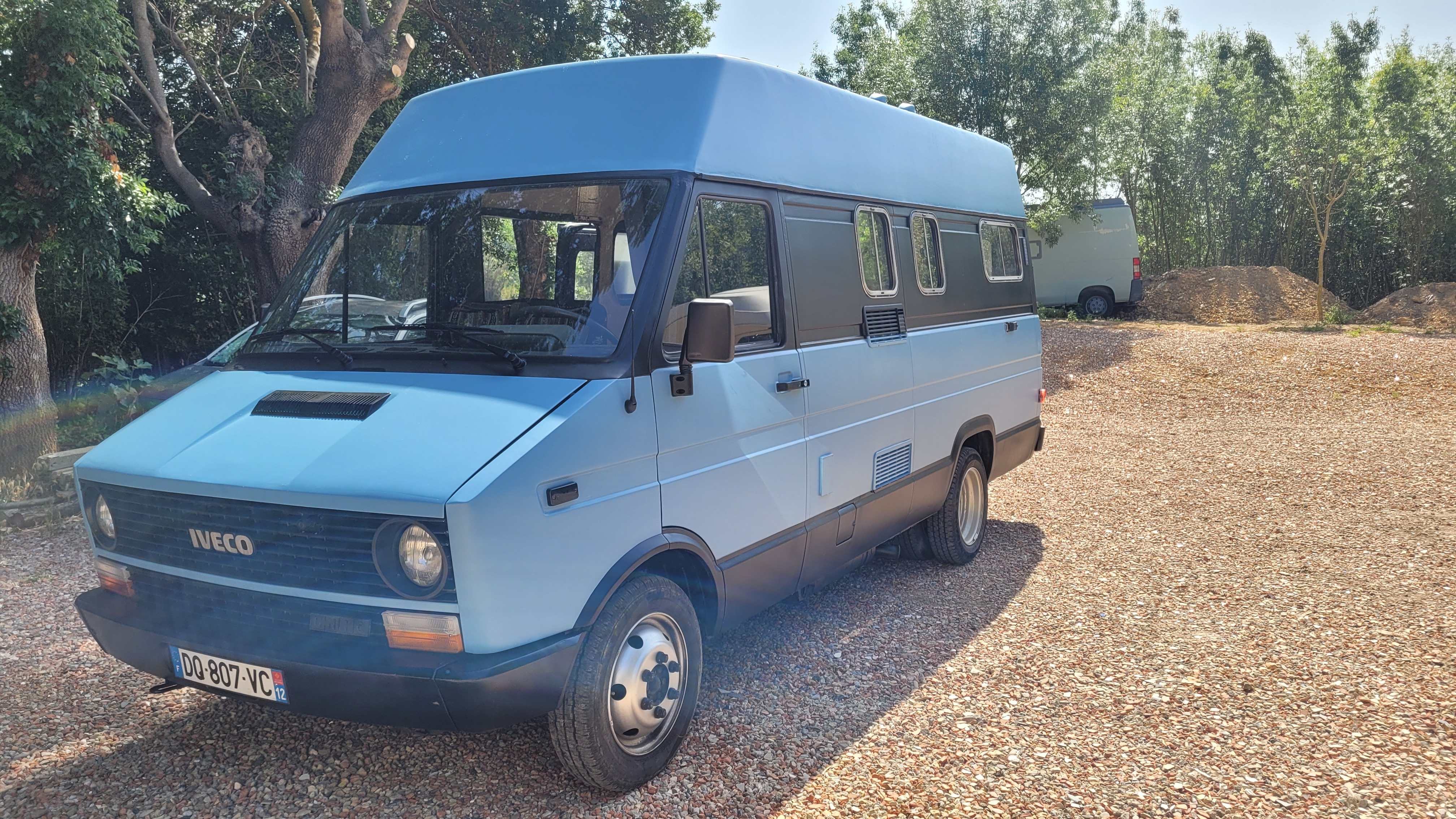

le projet est terminé, après quasiment 2 ans, c'est long mais petit à petit on y arrive (d'autres occupations en même temps), le résultat est cool :)
Le choix des couleurs est pour mon pote, il reste que la mise en place de la direction assistée, je ferai un petit post pour expliquer le montage ;)
Merci à vous pour m'avoir donné la motivation à finaliser ce projet :drinkingcheers:

Bon, je ne suis pas adepte de la mousse PU, ceci dit si tu as bien traité les corps creux et que le CT est passé tu l’auras sauvé et survivra encore quelques années.
