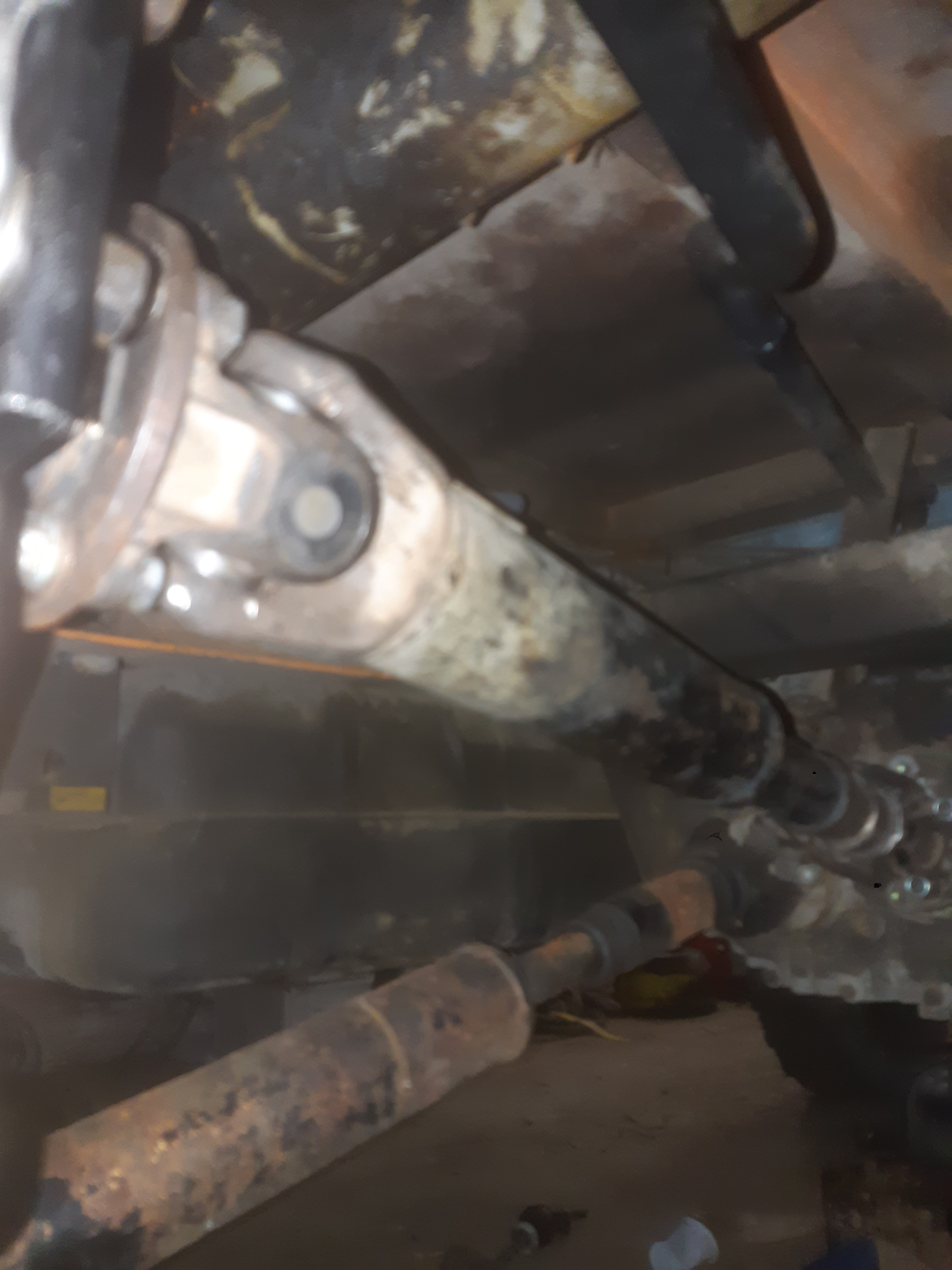

Re: Silentbloc barre stab
Il faut déplacer la traverse de boîte
Arbre lj

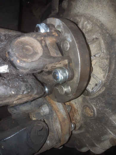

Il suffit de percer à 10mm les trous tombent en face encore un coup de chance
Il faut faire une bague de centrage
