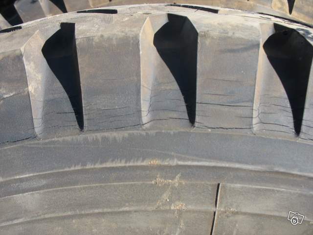

Notez quand même que le vendeur a modifié légerement son annonce d'origine
ou on voit que neuf veut surtout dire pas usé bien sur. après je ne sais pas si c'est critique et notament pour le passage au contrôle technique
Pascal
l'image concerne apparement 2 d'entre eux.

Non en fait Yann, cette annonce est antérieure et il vendait 150 euro le pneu qui est en bon état et faire offre pour les 2 autres craquelés, du coup maintenant il les file avec pour 50 euros de plus...ou j'aurais mal compris?
Pascal
Prix: 150 € Code postal: 33450
bonjour,
vends 3 pneus michelin 900-16 xy,14 plis,
totalement neufs.
1 en parfait etat a 150 euros (voir photo)
2 legerement craqueles (voir photos)
faire une offre pour ceux la.

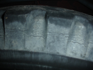

ceci dit quelqun a une idée si ça pose problème ce type de craquelures question contrôle technique?
Pascal
- Messages : 3689
Re: 3 pneu 9.00 16 Michelin X Y pour 200 €
Voici ce que j'ai actuellement à l'arrière, sans problème au contrôle passé fin septembre.hippo a écrit : ceci dit quelqun a une idée si ça pose problème ce type de craquelures question contrôle technique?
Pascal
(en même temps, il y a tant de choses à voir sur un TP3 mais aucun défaut soumis à contre-visite

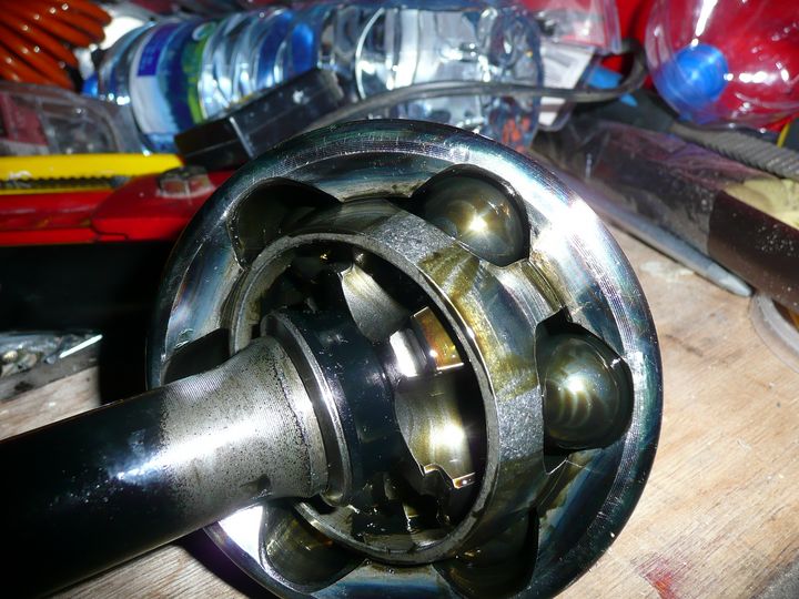

Bon ben je vais chercher un nouveau cardan samedi et je viens de sortir le vieux non sans mal...Bastien a écrit :Pas forcément ! mais change le, tu vas quand même pas abandonner ce malheureux camion !hippo a écrit : c'est gentil mais j'ai dans l'idée que ça va être cher...
ben je suis déçu...malgres les 2000km que le lui ai mis dans la vue alors qu'il grippait...et ben aucune trace suspect
donc rien de Drastique comme on a pu voir sur celui des debucquoi ! et puis ce n'est pas le prix de celui d'un B non plus (transporter)
au fait quelqun sait'il si ça se désassemble ce truc? j'avais éssayé en vain sur celui de mon J5 pour changer le soufflet (je ne connaissais pas encore la méthode du cone et du souflet retourné...) et j'ai du tout remonter et le faire faire par mon mecano...jamais trouvé comment ça se démonte...il m'a dit après qu'il y avait un circlips planqué quelque part mais j'y crois qu'à moitié...
Pascal

Après avoir monté un train de pneus XY (l'avant) et ben c'est clair que c'est vachement plus silencieux que les XZL ! maintenant on entend le moteur
plus sérieusement, la mauvaise nouvelle est que ces pneus ont du faux rond donc bonjour les vibrations...je n'échappe donc pas à la règle : quand on essaie de faire des économies sur les pneus...on en est pour ses frais
Le problème vient je pense du stockage: les gens qui stockent pendant des années des pneus non montés sur la tranche et non à plat...et voilà. c'est sur que ça prend de la place à plat mais vu la largeur...une pile de 4 pneus à plat c'est pas plus que 4 sur la tranche..
sinon il faut des range-pneus au moins comme on le voyais sur la photo prise chez Jean Louis S. là: download/file.php?id=1549&mode=view
à méditer pour vos futures emplettes...
Pascal
d'après la photo ça doit être un jonc pour celui là
pour démonter serrer l'arbre dans un gros étau et taper un coup sec et fort sur l'étoile qui tient les billes avec un jet en laiton ou alu.
pour démonter la noix proprement dite faire pivoter l'étoile à 90° et chercher sur la bague le trou qui est plus grand que les autres pour sortir une bille puis pivoter pour sortir une autre et ainsi de suite ........

salut !hippo a écrit :....j'aime pas taper quand je comprend pas ou ça doit lacher.......Pascal
sur certains cardans il y a effectivement un jonc pour les verrouiller : il s'agit d'un anneau en acier, placé dans une gorge, en peripherie de la partie cannelée du cardan qui entre dans le tripode.
l'anneau est plus grand que le diametre interne de la prtie cannelée du tripode, c'est ce qui l'empêche de ressortir lorsqu'il est passé à travers le tripode, mais il est possible de le contraindre dans la gorge (il est ouvert ) pour le mettre en place et le retirer . la methode, c'est effectivement de le "choquer" pour le faire rentrer entre le fond de la gorge et l'intérieur du tripode, tout en le reculant ....
c'est plus clair ? ? ?

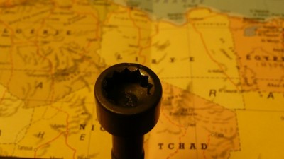

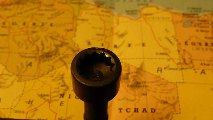

bon et puis puisqu'on est hors sujet de toute façon j'ajoute une image et une félicitation a volkswagen de faire un cardan qu'on peut enlever sans rien démonter d'autre que la vis le tenant dans le moyeux
sisi j'ai réussi...alors qu'on est supposé enlever les rotules et tout le bazard..
et par contre si ceux ci sont forcés de fournir les pièces détachées pendant 30 ans je crois bien...rien ne les force à vendre les outils spéciaux pour les démonter
et vas trouver une clef torx 12 lobes de 14mm...euh...si vous avez ça...
bref j'ai coupé les 6 tetes de vis et j'ai plus qu'à les remplacer par des CHC classiques...voilà le genre de surprise que j'aimerai pas trouver sur l'iveco au fin fond de l'afrique
merci les gars!
Pascal
