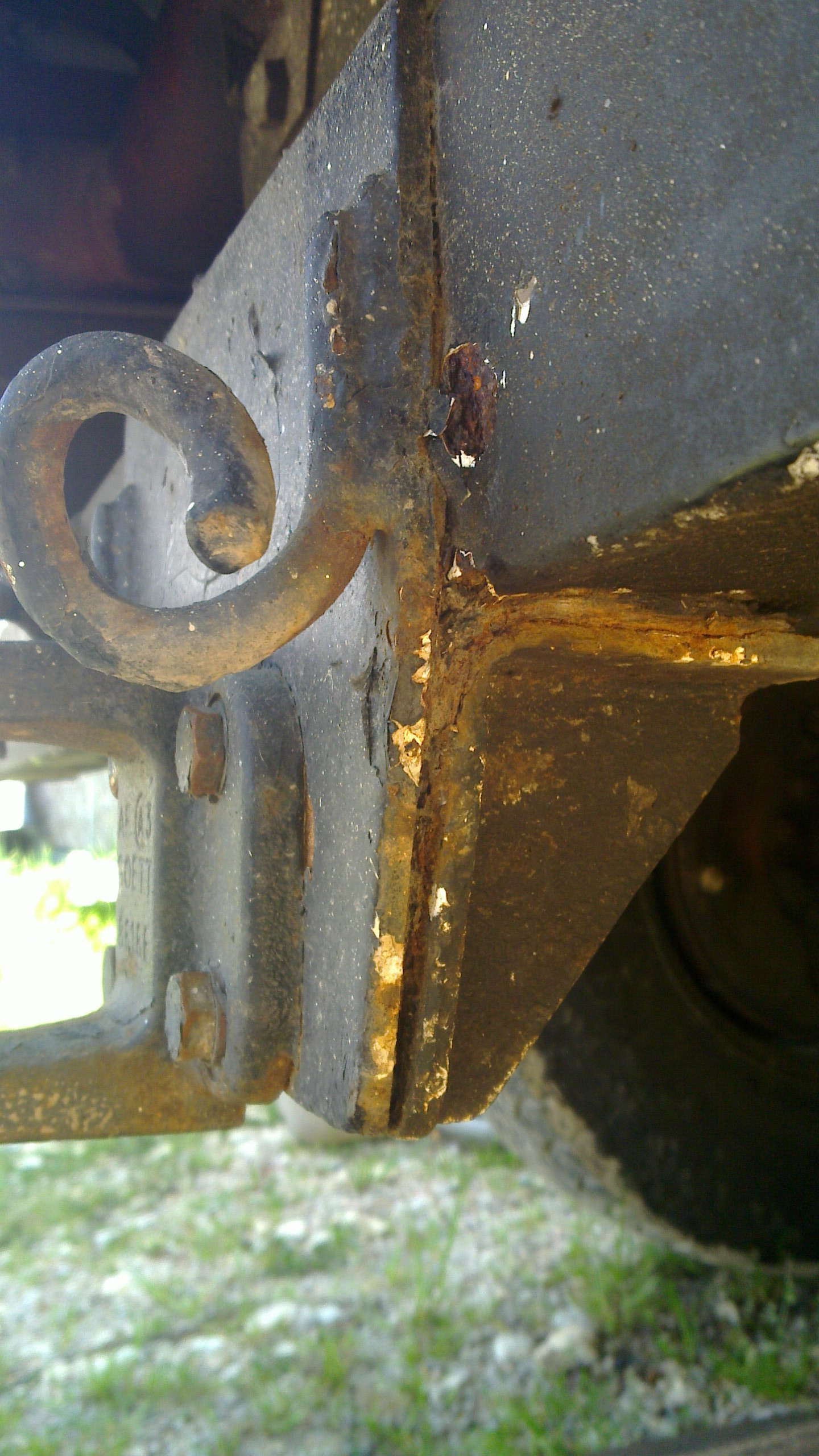

corrosion attache remorque et d'autres petites perfos

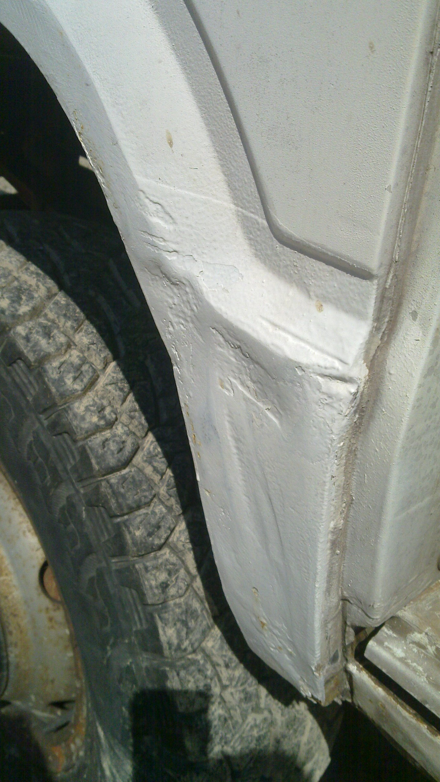

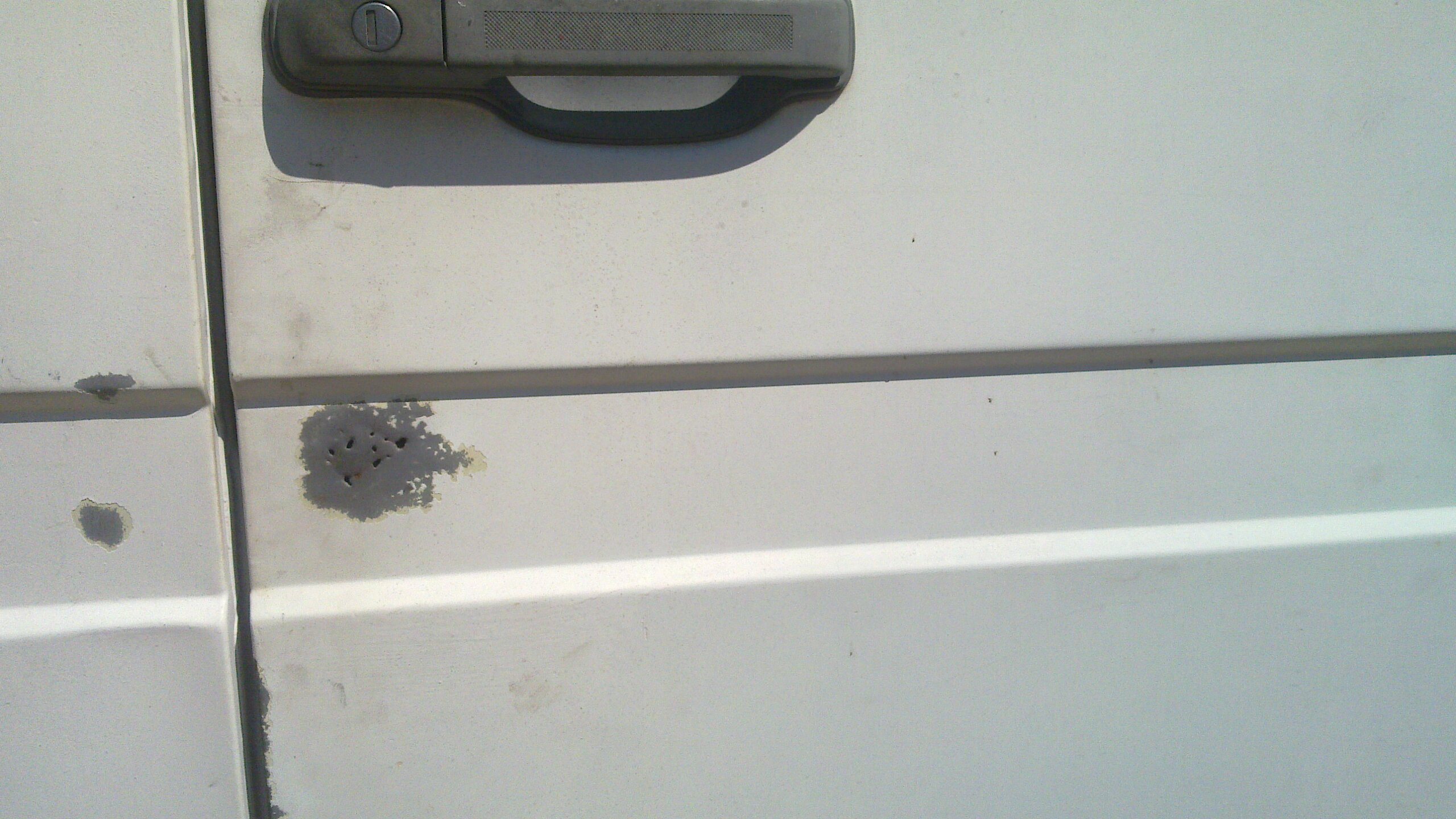

Voilà !
Sinon il y a un peu de cabossage de ci de la rattrapé mais pas très poncé (cosmétique) et plein de petits points de rouilles.
Les marches pieds sont bien corrodés aussi avec des petites perfo
Le dessous de caisse a aussi ses petites perfos deci dela aux angles.

Je sais pas quels sont tes moyens matériels, et vu le prix, même compte tenu de la "ristourne", ma solution se discute, mais voici :
- Dépose de la caisse, direction ferraille après avoir récupéré ce qui peut l'être.
- Rénovation du châssis: mise à nu maximale, sablage et peinture époxy.
- Adaptation et repose d'une caisse potable, avec remplacement de ce qui doit l'être au passage (silent blocs...)
Ça sera plus durable et tu sauras pourquoi tu auras bossé. Parce que là c'est quand même bien bouffé...
Mais le tarif, même ramené à 10k, est encore trop élevé à mon goût...

Non, les caisses sont rares, et d'autant plus en bon état...mais qui sait...
Si tu la dépose, ça permet de travailler proprement sur le châssis. Pendant ce temps, tu scrutes les occaz pour la caisse, y compris les 4x2 pas chers...
Si tu es prêt et que tu n'as rien trouvé, tu rénoves ta caisse avant de la reposer, ce qui est pas plus mal pour bien travailler.
C'est ce que j'ai fait (mais elle était en meilleur état...), et quelques mois après j'ai vu passer une jolie caisse...

rooooo putain le truc de fou....ha ouai mais là,y a une vie de travail...
...rien que le tour du par brise s'est un taf de malade...les logerons gonflé par la rouille ça craint aussi pas mal...chaud
y'a vraiment de beau connards quand même,te vendre un bahut dans cet etat a ce prix,s'est une honte....
même avis que Sébastien: trouve une autre caisse

Oui il a été vendu avec CT avec des defauts mineurs.
Il a même été passé à la DREAL pour l'homologation de l'intérieur VASP caravane.
Les trous à l'arrière étaient recouverts de (vieux) mastic peint avec un bout de tôle dedans et c'était derriere le parechoc dont la fixation a pété.
Le tour de parebrise il y a avait du sika blanc et de la peinture blanche qui fait que l'on ne voyait pas l'état de l'extérieur et de l'intérieur ca ne se voyait pas non plus avec le ciel de toit et l'aménagement.
Les trous dans les ailes étaient derrière la deco de passage de roue et c'était peint en blanc. Dans les contre ailes ça ne se voyait pas de l'extérieur.
Et pour les charchières de porte arrière c'était sous les joins.
