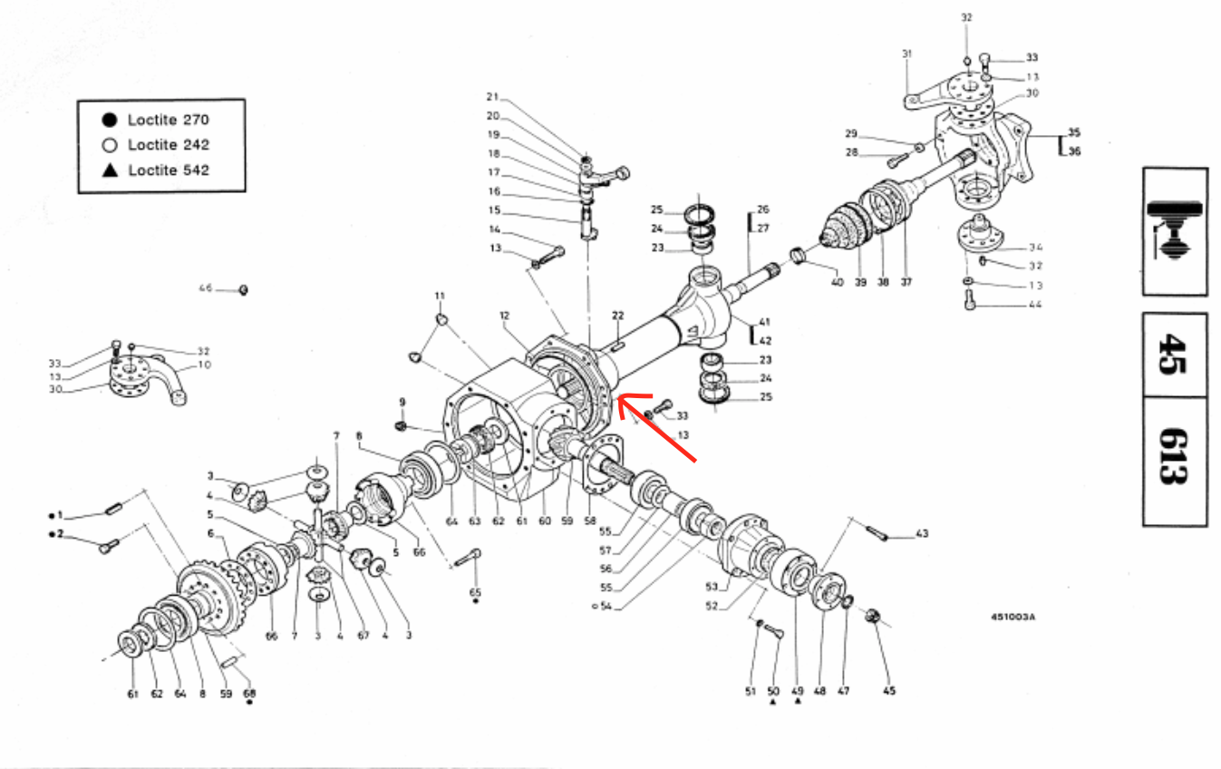

Je ne suis pas sur de savoir de quel joint tu parles...

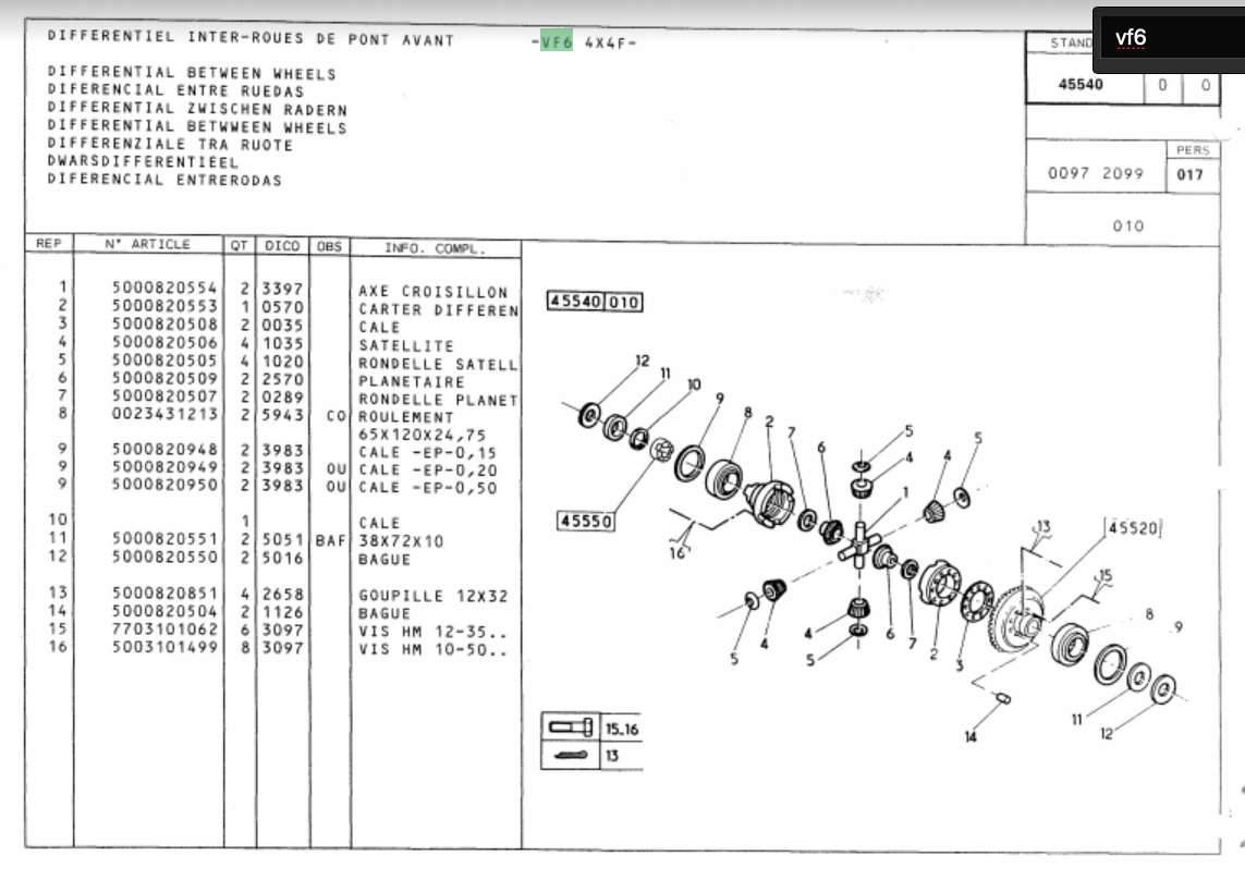

Les seuls joints que j'ai remplacés pour le moment, son ceux des pivots, 15 et 16 sur le schéma:
Si je comprend bien t'es explications le fameux joint spi est situé dans le pont à la sortie du demi arbre. Donc quelques part par ici:
Je n'ai pas déposé le pont entier, ni ouvert le pont.
Thks

heummm....qu'est ce qu'il y a en 41 et 42 de la planche du bas ?

come 09 a écrit : 30 avr. 2020 03:05 heummm....qu'est ce qu'il y a en 41 et 42 de la planche du bas ?
Non, c'est noté "carter". Mais je pense voir plus précisément de quoi tu parles. C'est le 61 oui 62 sur le schéma précédent.
J'ai trouvé la référence sur cette vue:
BAF 38x72x10
A rajouter sur la liste des choses à surveiller...

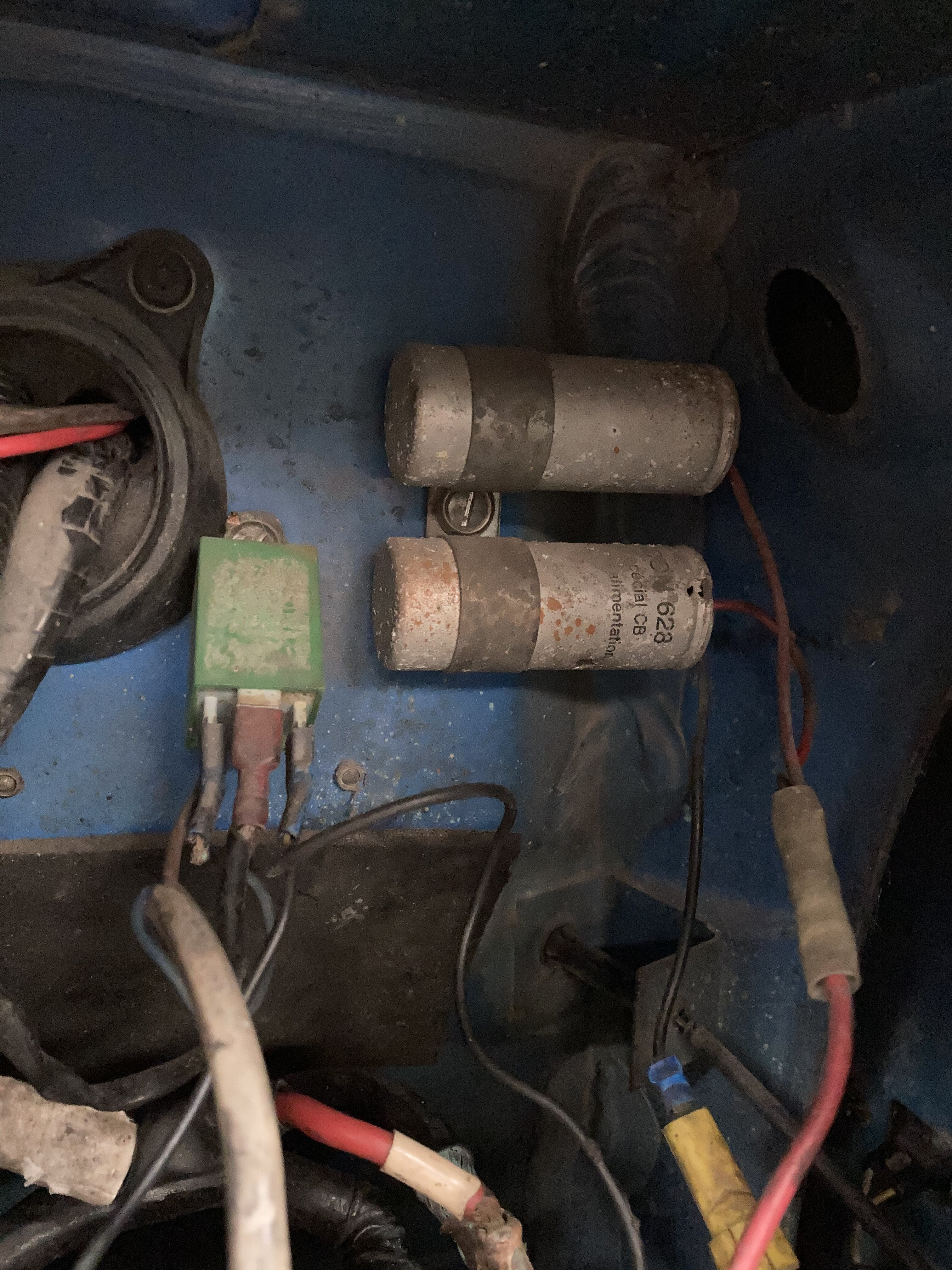

- Au dessus de l’emplacement de la batterie, j'ai un relais et 2 éléments électriques qui ne sont pas raccordé

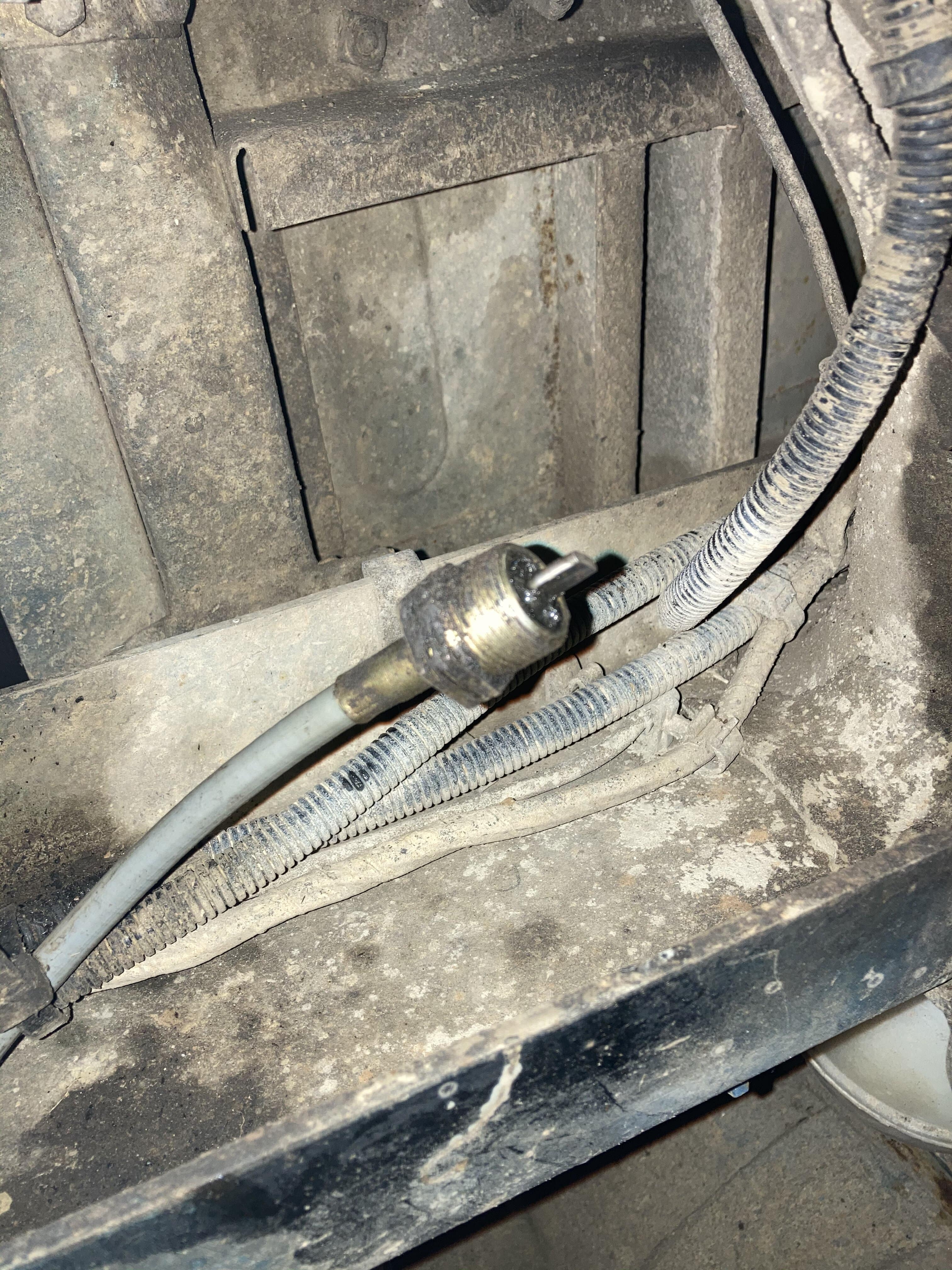

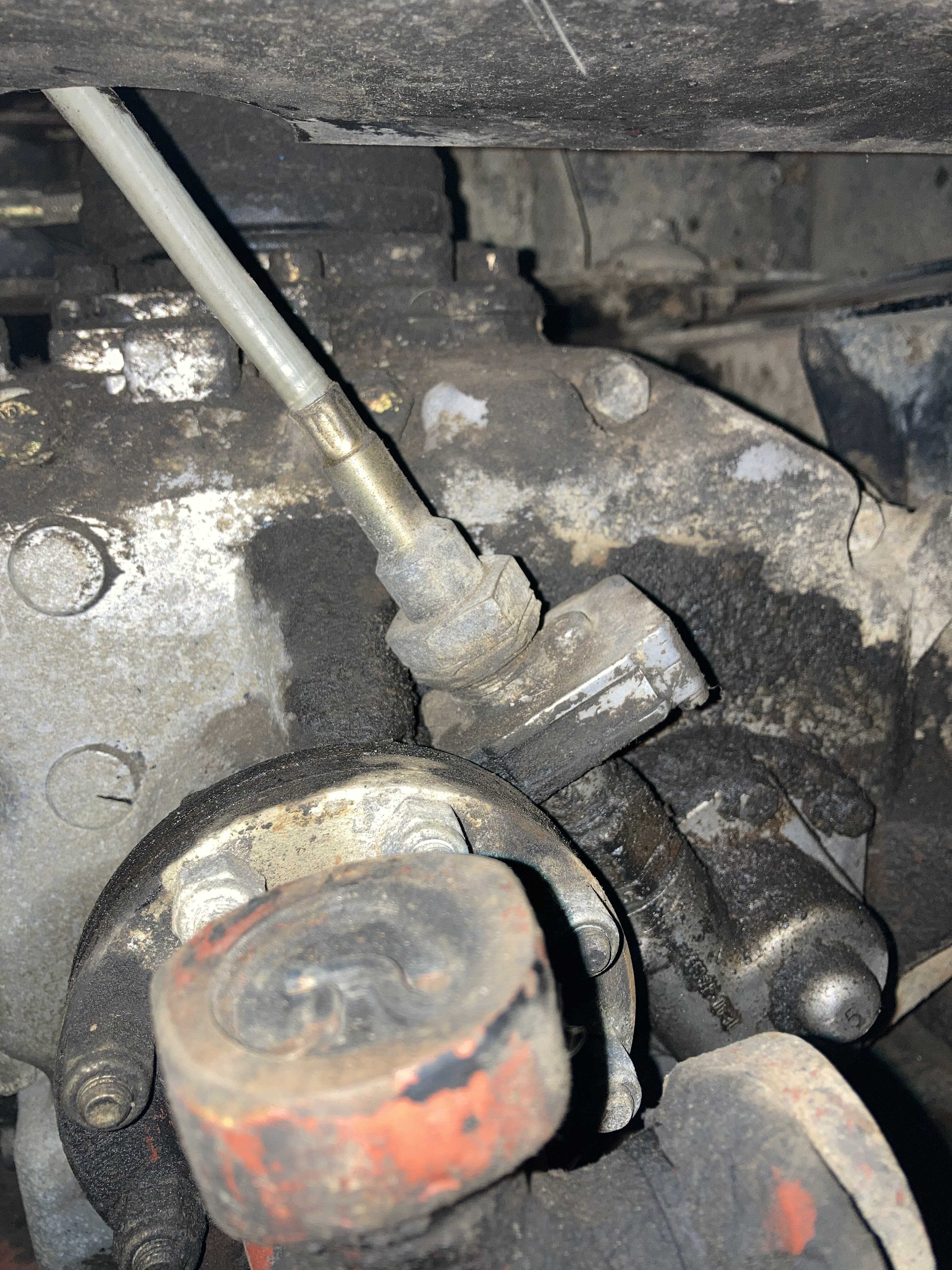

- Au niveau de la boite de transfert, j'ai un câble qui ressemble à un câble de compteur, qui part de de la BT et qui n'est relié à rien

les deux truc electrique s'est des condo d'alimentation pour une cb....
et le câble, normalement s'est le câble de compteur, si il etait en pl, peut être qu'au passage en vl il on pris le compteur au niveau de la boite de vitesse...

Si y'a des courtes sur un B, c'est pas normal compteur sur boite….
Messages : 5057
Re: Remise en état de mon B90
bin ouai mais y a tellement eu de magouille sur les b110 qu'on est a l'abri de rien... :roll:...
il me semble que les pignons de tachy sont fragile sur les btmerco, possible que la vis sans fin est bousillé...
je sais plus qui a essayé de faire des pignons a l'imprimante 3d,mais ça n'a pas marcher
sinon oui: pourquoi la prise tachy est elle debrancher ?
muth ne nous a pas dit si sont compteur fonctionnait....

Effectivement c’est un VL, pas de tachy chez moi. Et mon compteur fonctionne! Bon les KM sont faux de toute façon (le moteur a été changé).

Sur mon B VL pont Renault, le compteur est sur la boite aussi. Bon, j'ai aussi des fils qui se balade non branchés.. mais pas de câble de compteur. Je regarderai sur la BT à l'occasion !

t'a encore le tachy, ou au passage en vl ils on mis un compteur de vl ?
des fois, (s'était le cas sur le mien) le tachy était electique...d'ou les fils qui traine....

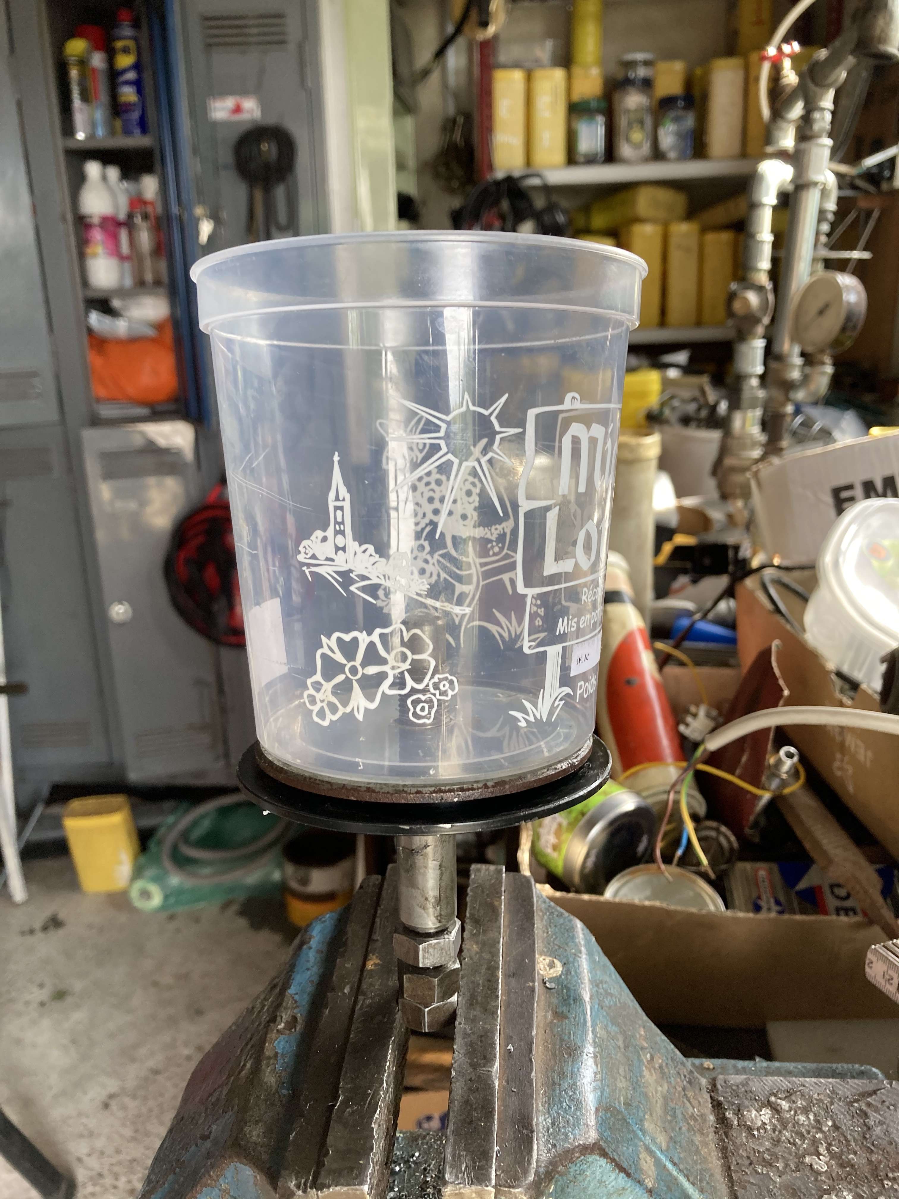

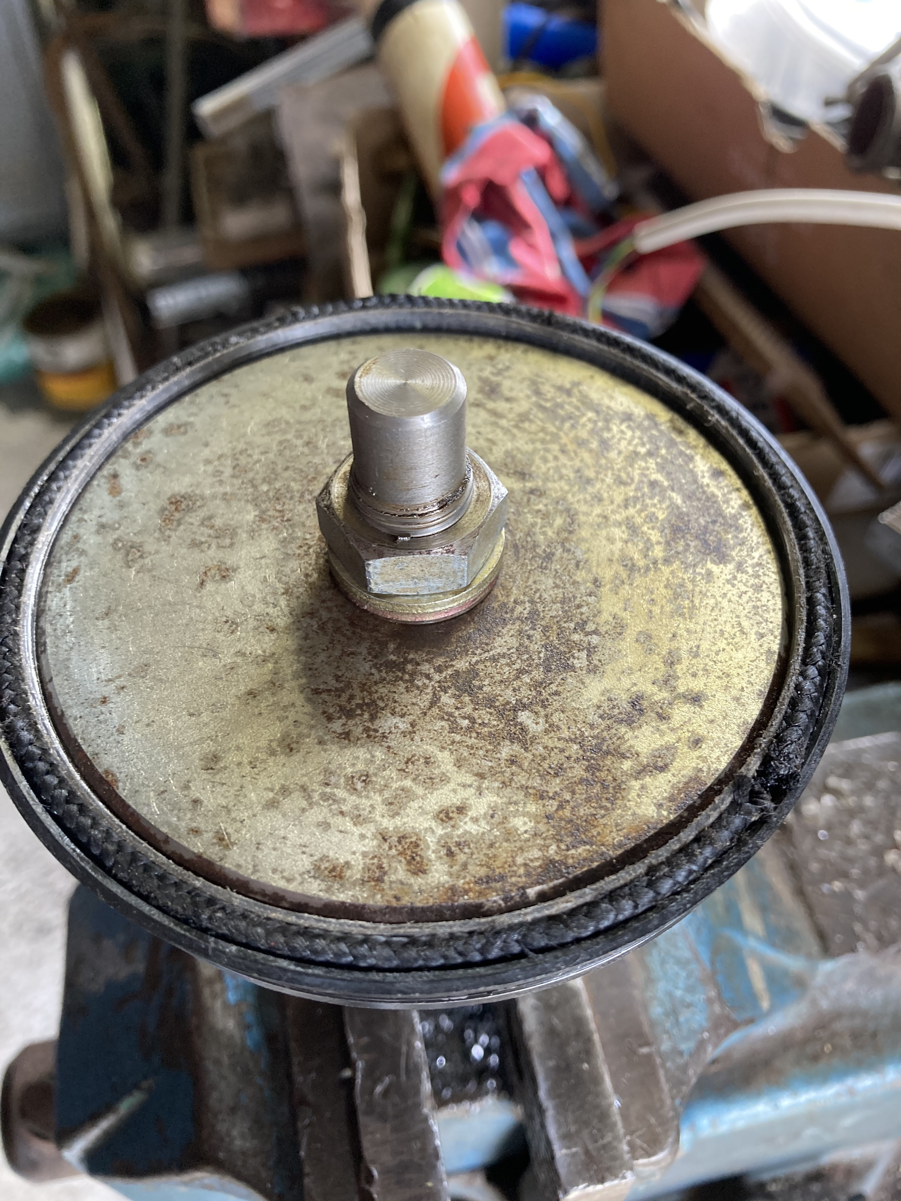

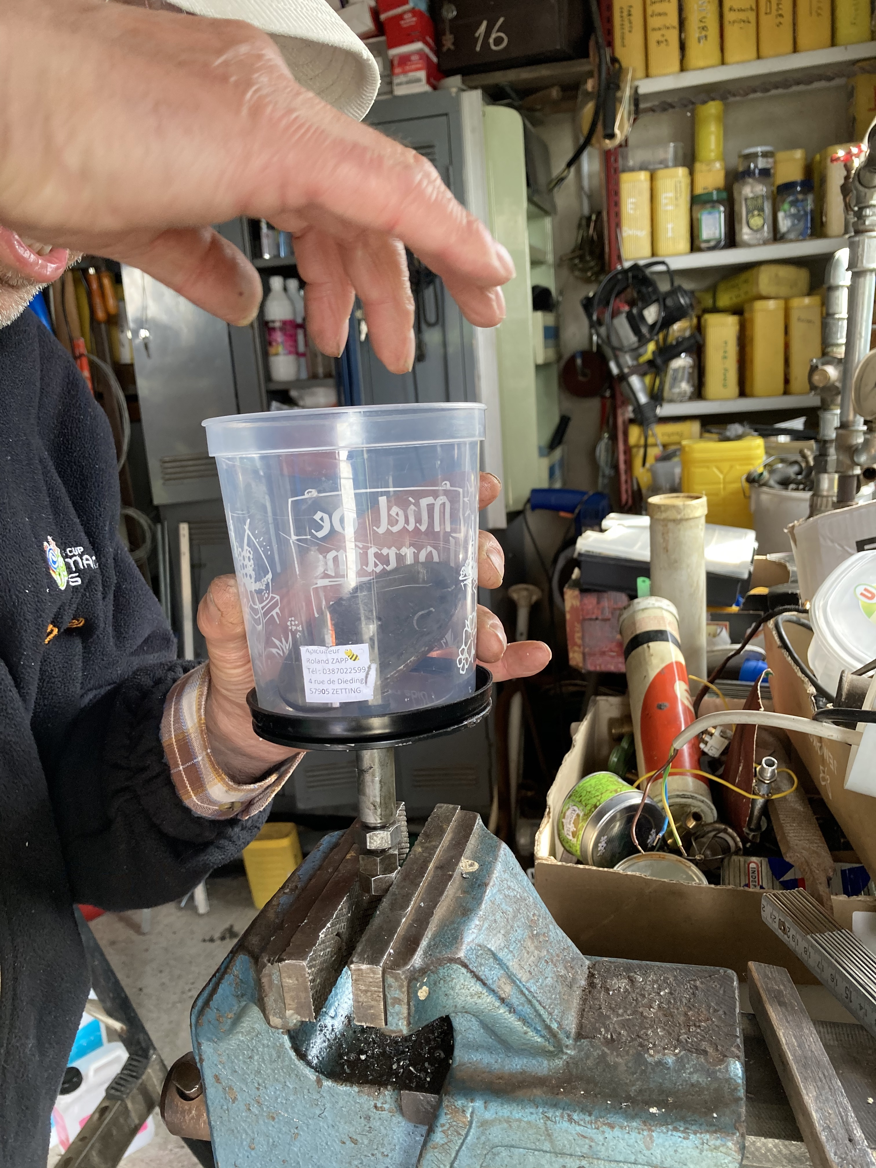

Par contre j'ai des petits soucis de blocage de diff. J'ai complètement restauré mes poumons avec la technique de la ficelle auquel j'ai rajouté une boite de plastique pour maintenir le tout:
Quand je fait un test les roues levés, ça passe sans aucun soucis!
Par contre si je fais un test en roulant à très faible allure, ils on vraiment du mal à rentrer et à ressortir une fois enclenché. Est ce que c'est normal? Peut être un problème de pression pas assez fort dans le circuit?

Pour les poumons d'origine (ponts Hurtz) j'ai abandonné malgré plusieurs essais de réparation, le vide (dépression) est un peu fainéant .... Je suis passé en surpression avec des vérins et un compresseur embarqué + cuve + pressostat ... C'est le jour et la nuit ....
En plus, c'est utile pour gonfler les pneus...
Bon courage :-)
OK, je vois, c'est encouragent...
Bon d'un coté ça me rassure, entre les voyants et les poumons, ça fait 10 fois que je les démonte pour voir si tout est OK :102:
