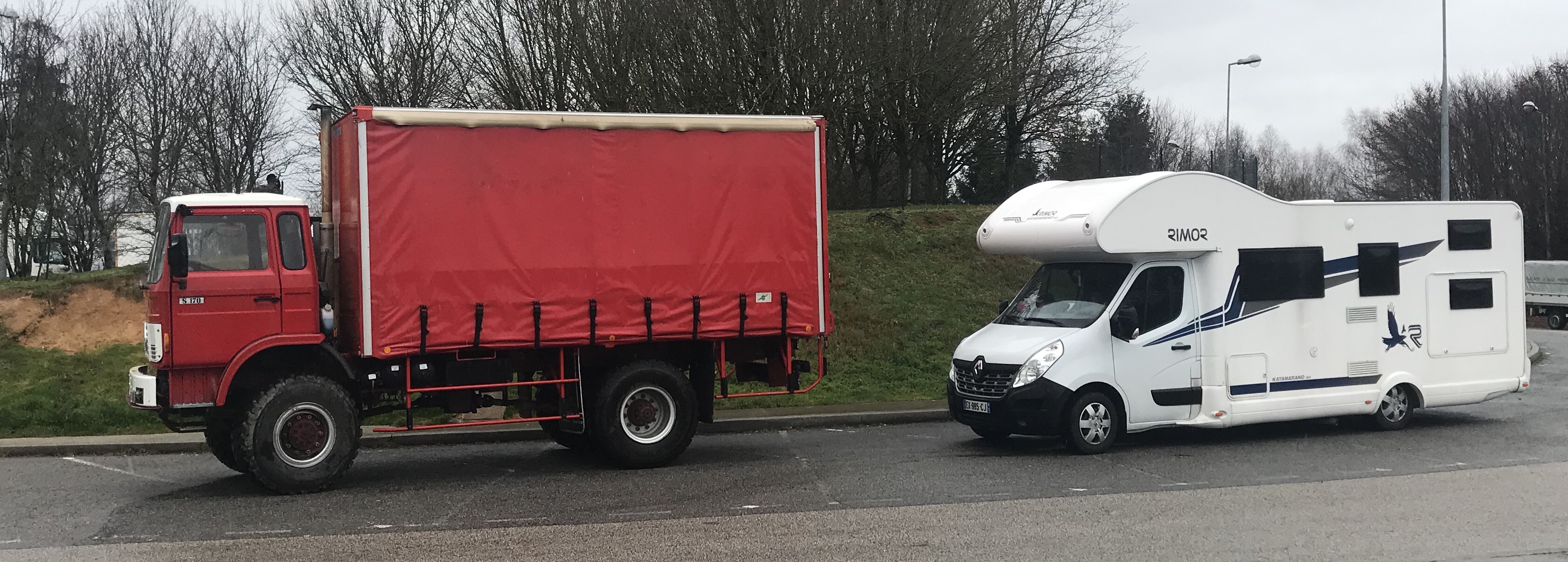

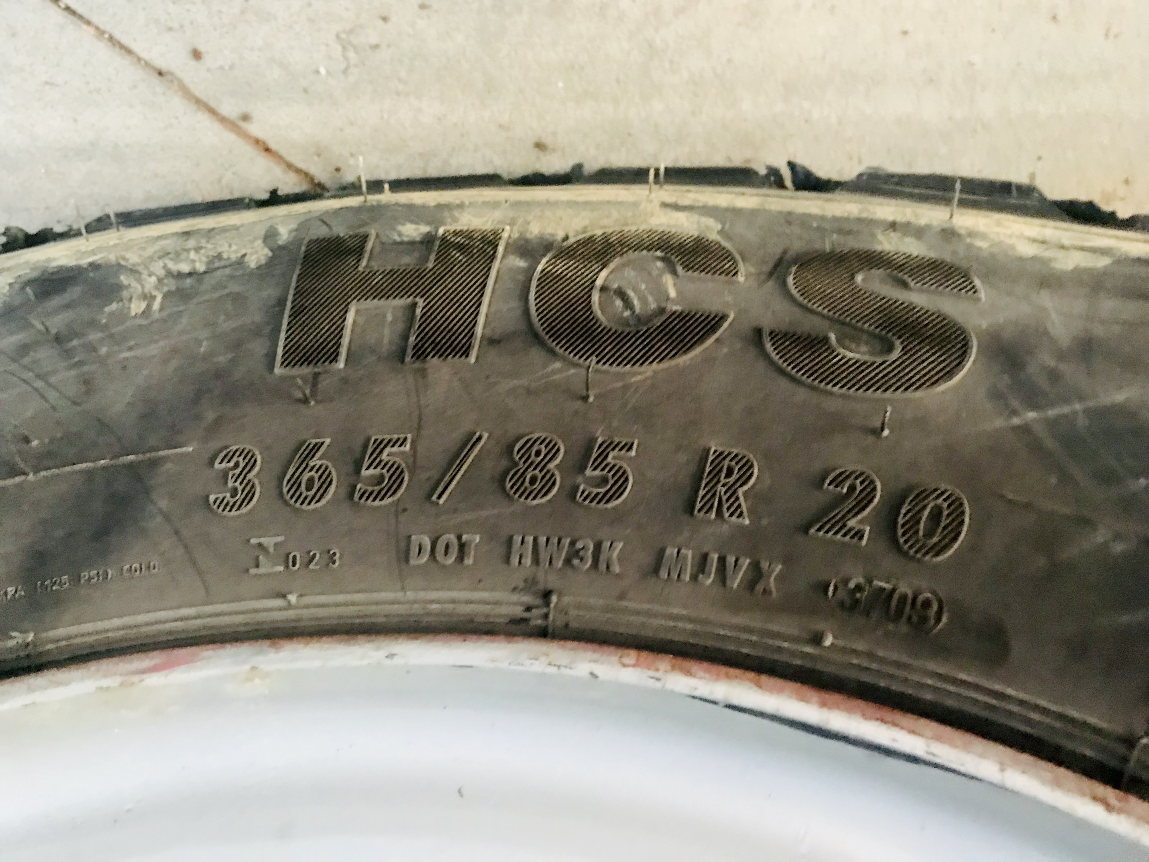

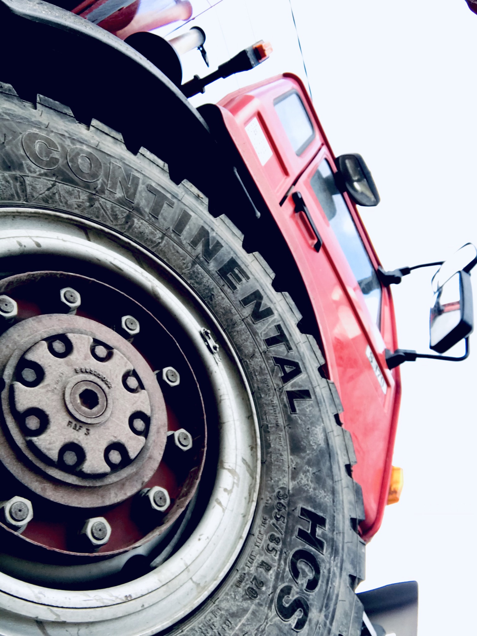

Hello voici comme promis la réf de mes pneus
Et une comparaison camion vs notre cc (qui je précise n est pas en surcharge ... il est d origine comme ça ;-))
Camion toujours sur la route ... demain enfin chez nous
On le suis à la trace 😛

ah oui la différence saute aux yeux !!!
l'un est rouge alors que l'autre est blanc !

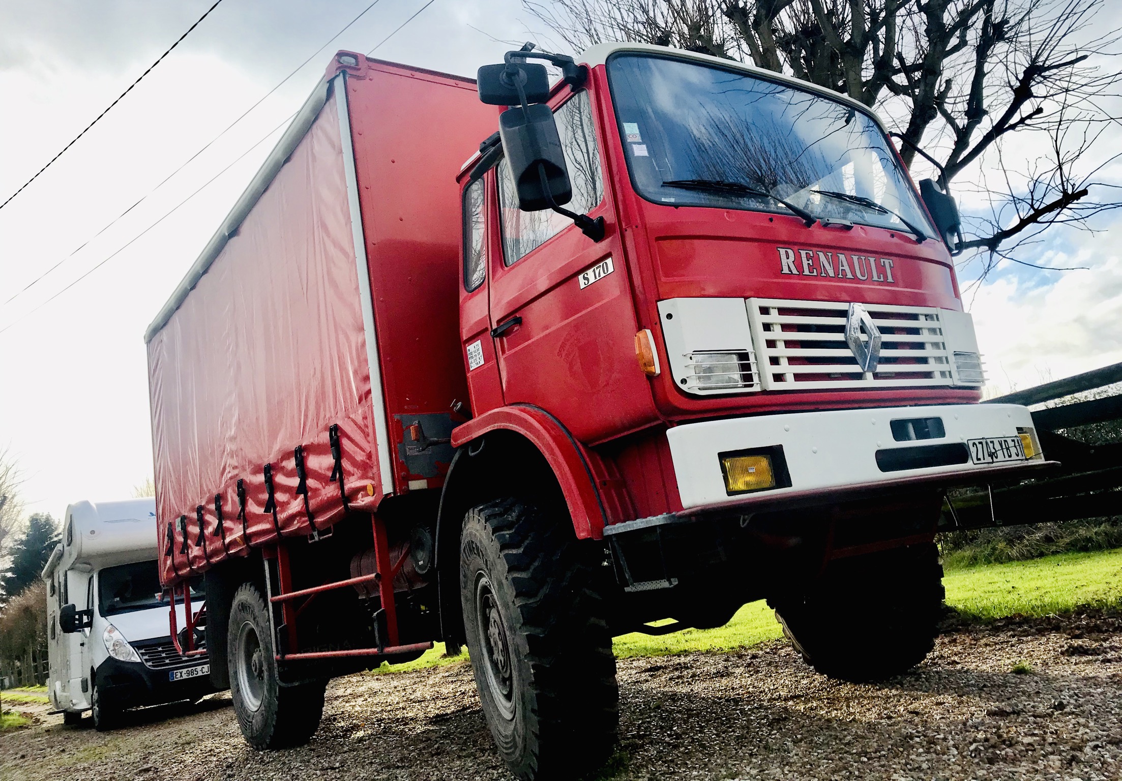

Ça y est il est chez nous ! :thumbup: :mrgreen:
A pars une jauge de gasoil capricieuse tout va bien
(La jauge indiquait presque réserve alors qu il restait au moins 70l de gasoil )
Sinon Je pensais que ça serait plus un veau !
J avais du mal à le suivre en camping car ! !!!
Et le convoyeur a donf dans les ronds points , normal il a personne dans la caisse ... :vomir2:

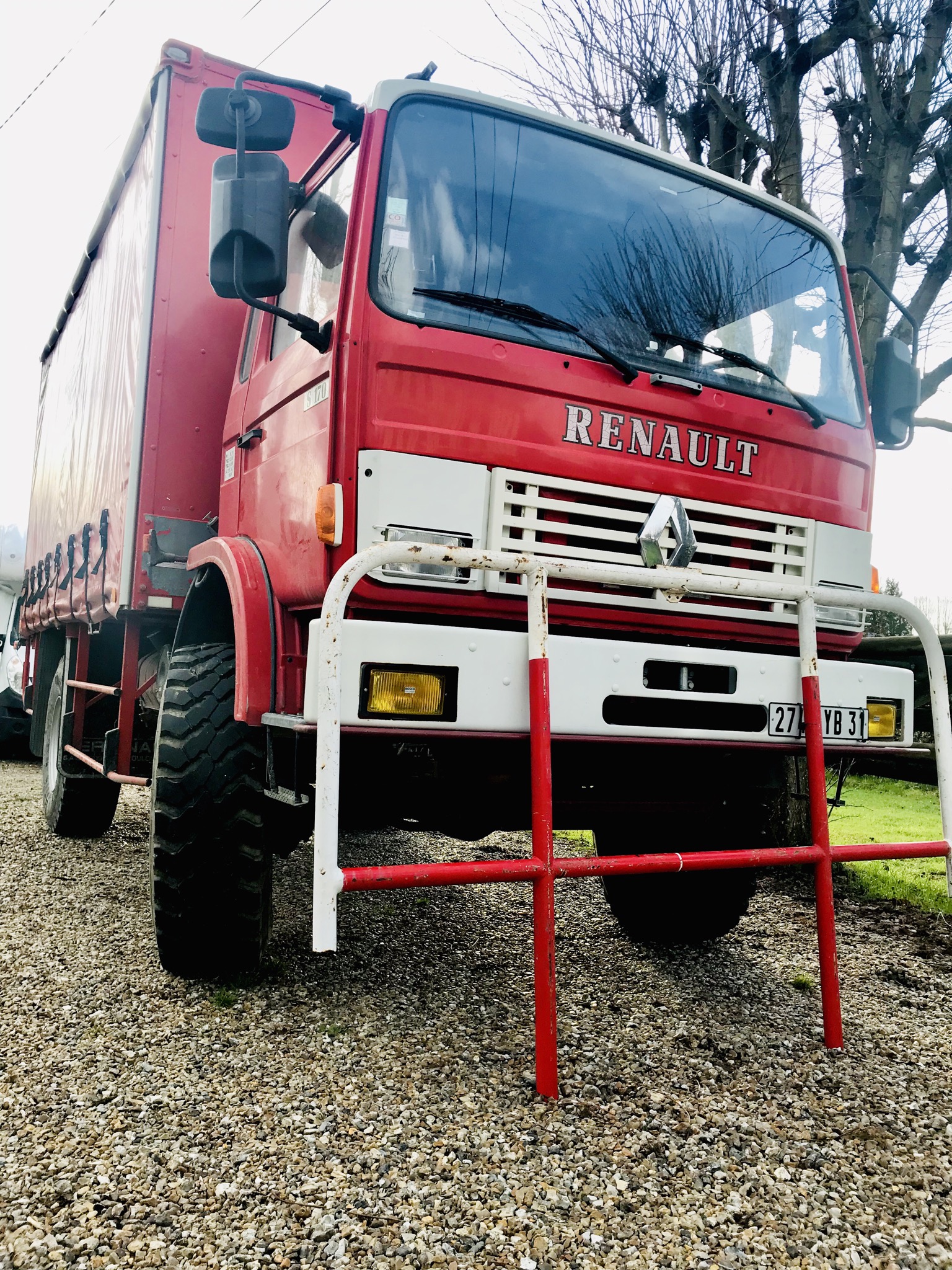

J ai récupéré ça ... c pas vraiment un par buffle non ?
On dirait plutôt un truc qui se met à l arrière je pense
A voir si ça s adapte
