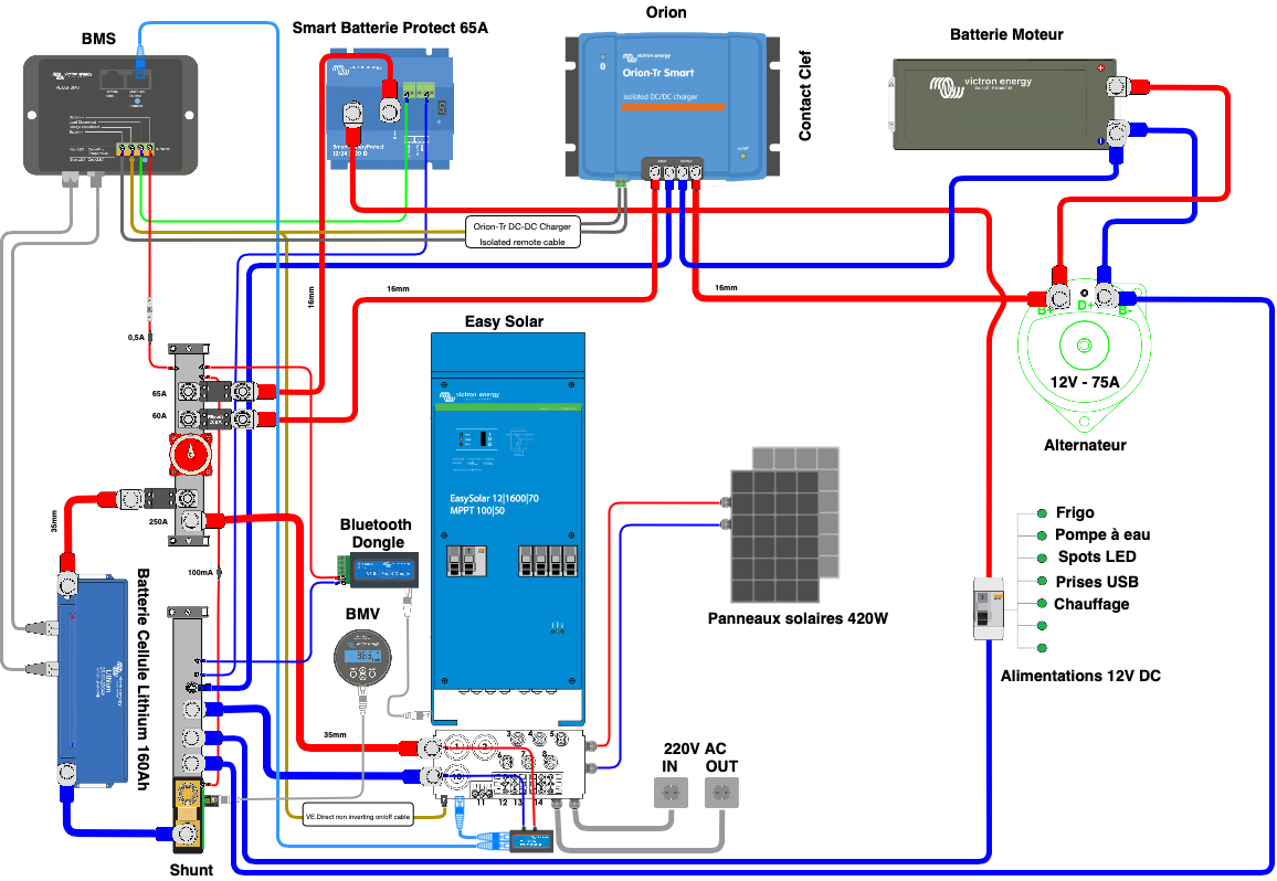

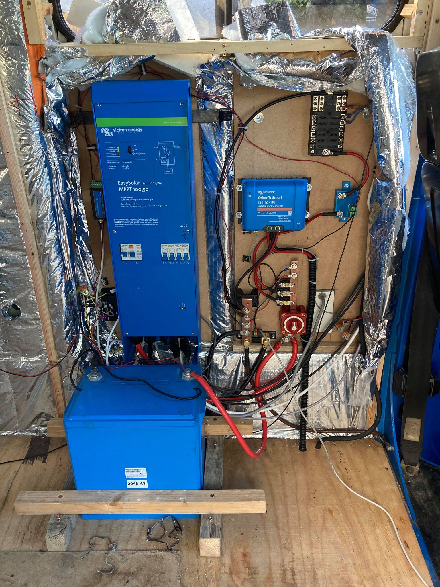

Pour ceux que ça pourrait intéresser voila le schéma électrique final de mon installation Victron au lithium, tous les éléments sont visualisable via bluetooth sur mon téléphone:
- Batterie Victron lifepo4 1600AH + contrôleur BMS
- EasySolar 12/1600/70 composé de:
* Chargeur 70A /inverter 1600W Multiplus compact + dongle bluetooth
* Régulateur solaire SmartSolar MPPT 100V/50A
- Protection contre les décharges profondes Batterie Protect 65A
- Chargeur d'alternateur Orion TR Smart isolé dc-dc 12V/12V 30A
- Supervision BMV 700 + dongle bluetooth
Pour limiter les couts tous le matériel Victron à été acheté d'occasion via Ebay et Leboncoin, j'ai mis environ 6 mois à tout constituer et en terme de prix j'ai eu environ 40% de réduction comparé à du neuf. Je n'ai pas eu de mauvaise surprise, tout est en état nickel, la plus part sont encore sous garantie (5 ans).
