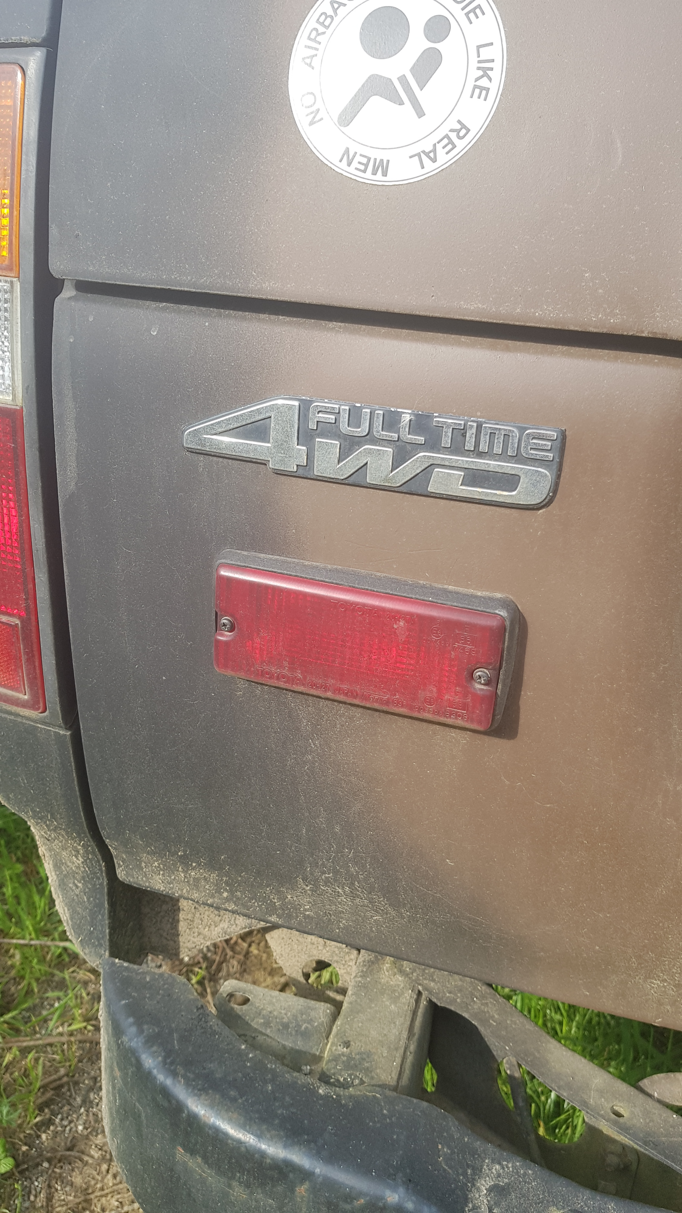

et pourtant si: 4x4 permanent veut dire que les 2 ponts sont moteur en permanence......ça a même été longtemps un argument marketing dans les années 80/90 4wd,awd.... etc etc

Mais arrêtez svp... avec un différentiel les deux pont sont moteur! Le différentiel permet simplement un glissement entre les deux points. Il y a aussi un différentiel entre la roue gauche et droite pourtant elles sont entrainées les deux...
Le différentiel entre pont avant et arrière a la même fonction que les différentiels entre les roues gauche et droite: quand on tourne les roues g et d et av et ar ne font pas la même distance elles ne doivent donc pas tourner à la même vitesse... c'est le rôle du différentiel.
Alors arrêtez avec ces inepties de permanent ou non!
Il y a les véhicules 2x4, 4x4 et 4x4 avec un pont debreyable pour être 2x4.

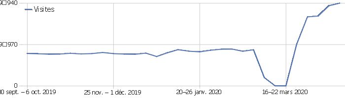

Graph des visiteurs du forum :
Le premier creux c'est la mise a jour du logiciel du forum il a était indisponible comme une grosse semaine et le script qui compte les visites inactif plus d'un mois, ensuite la bosse c'est le travail réalisé sur les réseaux sociaux.

bin voila... t'a tout compris,par contre t'appel un 4x4 avec pont debrayable,comme il faut ok, mais un 4x4 ou t'a pas besoin d'embrayé le pont av car il y est tout le temps t'appel ça comment...?mazetcoug a écrit : 07 mai 2020 16:08 Alors arrêtez avec ces inepties de permanent ou non!
Abe
s'est pas une ineptie, s'est une appellation technique... rien de plus...
