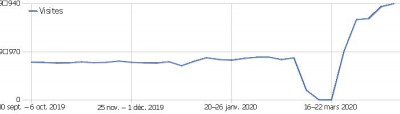

Graph des visiteurs du forum :
Le premier creux c'est la mise a jour du logiciel du forum il a était indisponible comme une grosse semaine et le script qui compte les visites inactif plus d'un mois, ensuite la bosse c'est le travail réalisé sur les réseaux sociaux.
