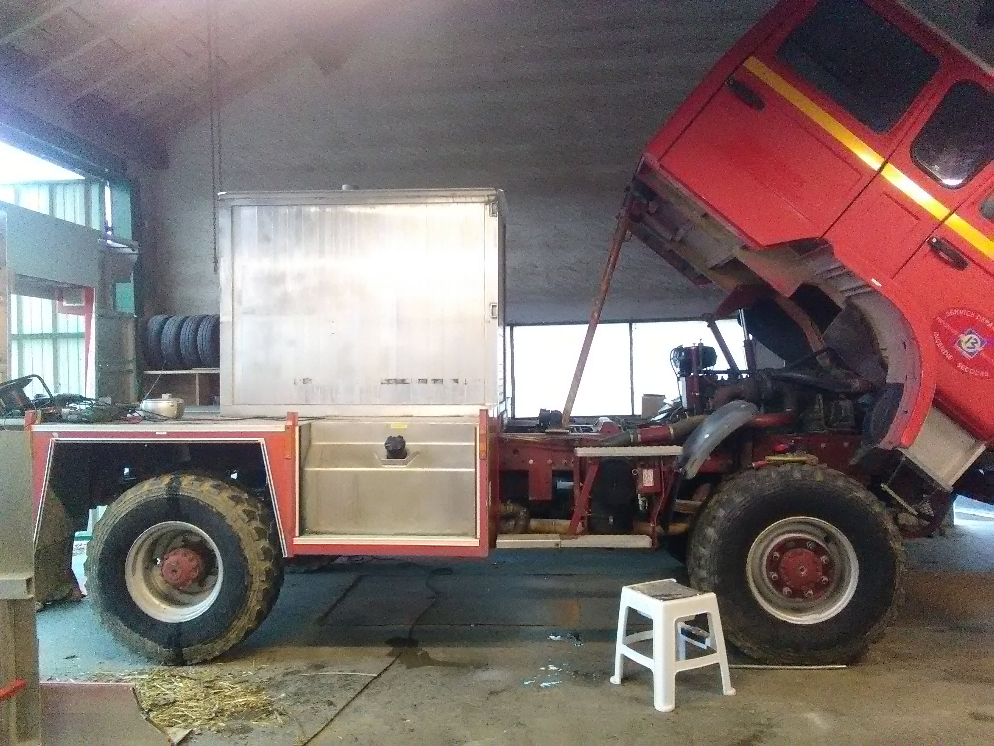

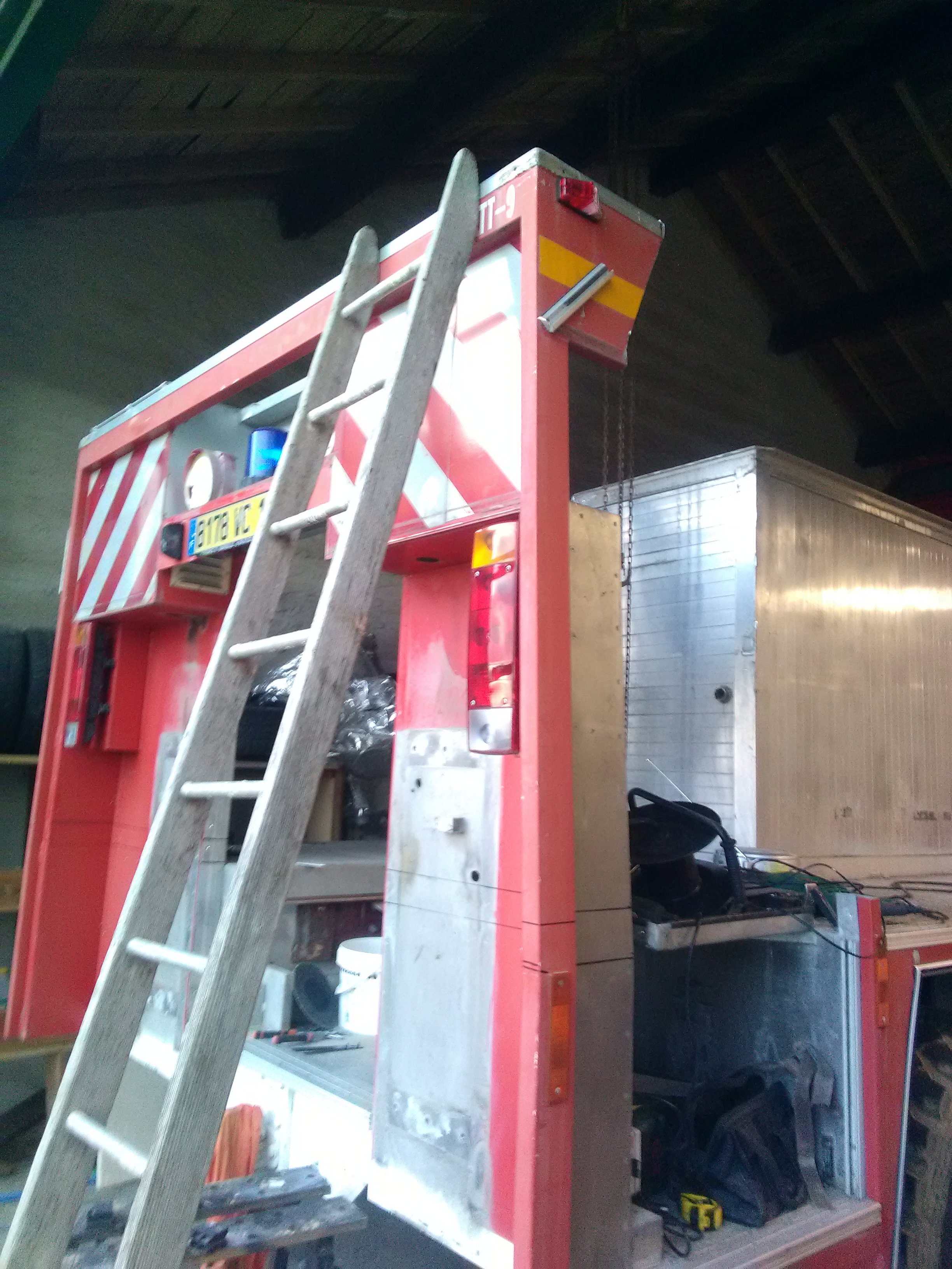

De toute façon, je vais déposer la caisse et faire le bilan.

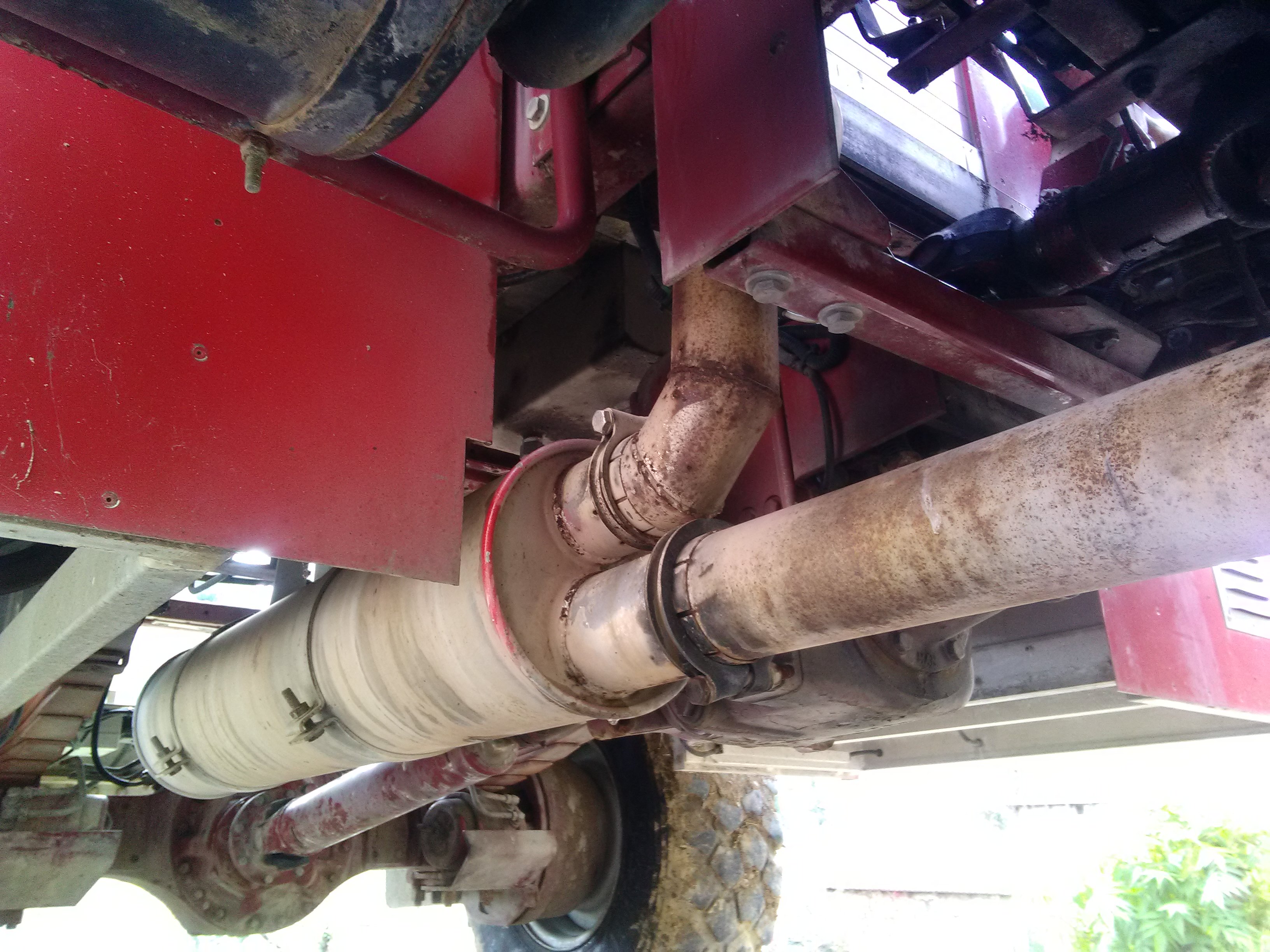

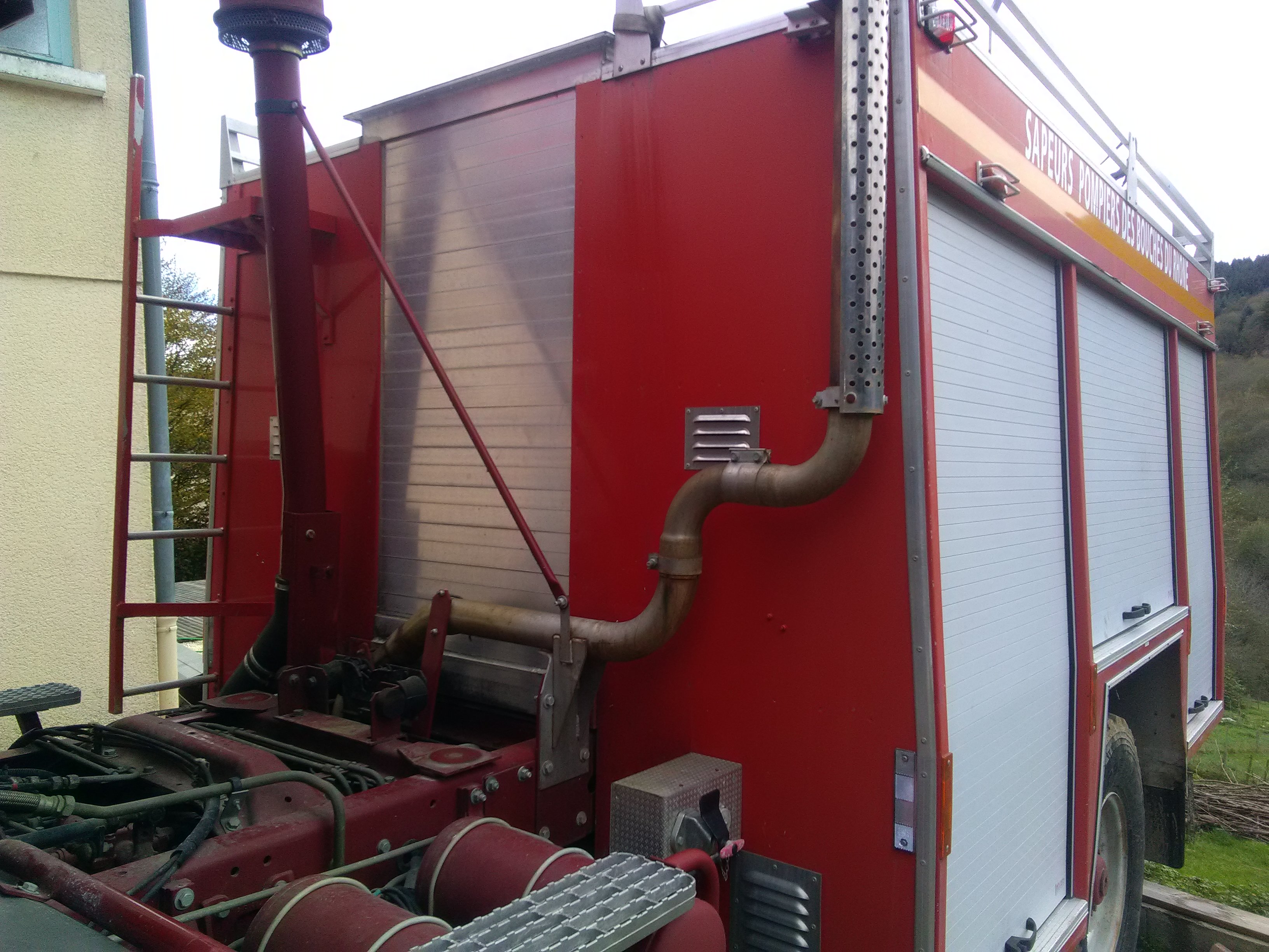

Mais avant ça, certains éléments sont rattachés à la caisse:
- L'échappement vertical
- La prise d'air
- Le coupe-circuit et les 2 batteries
- IMG_20191105_144930.jpg (1.23 Mio) Vu 4146 fois
En plus, ils me gênent: Placés entre la caisse et la cabine, je perds environ 20 cm sur la future cellule !
Je décide donc de leur trouver une place temporaire (peut-être définitive)...

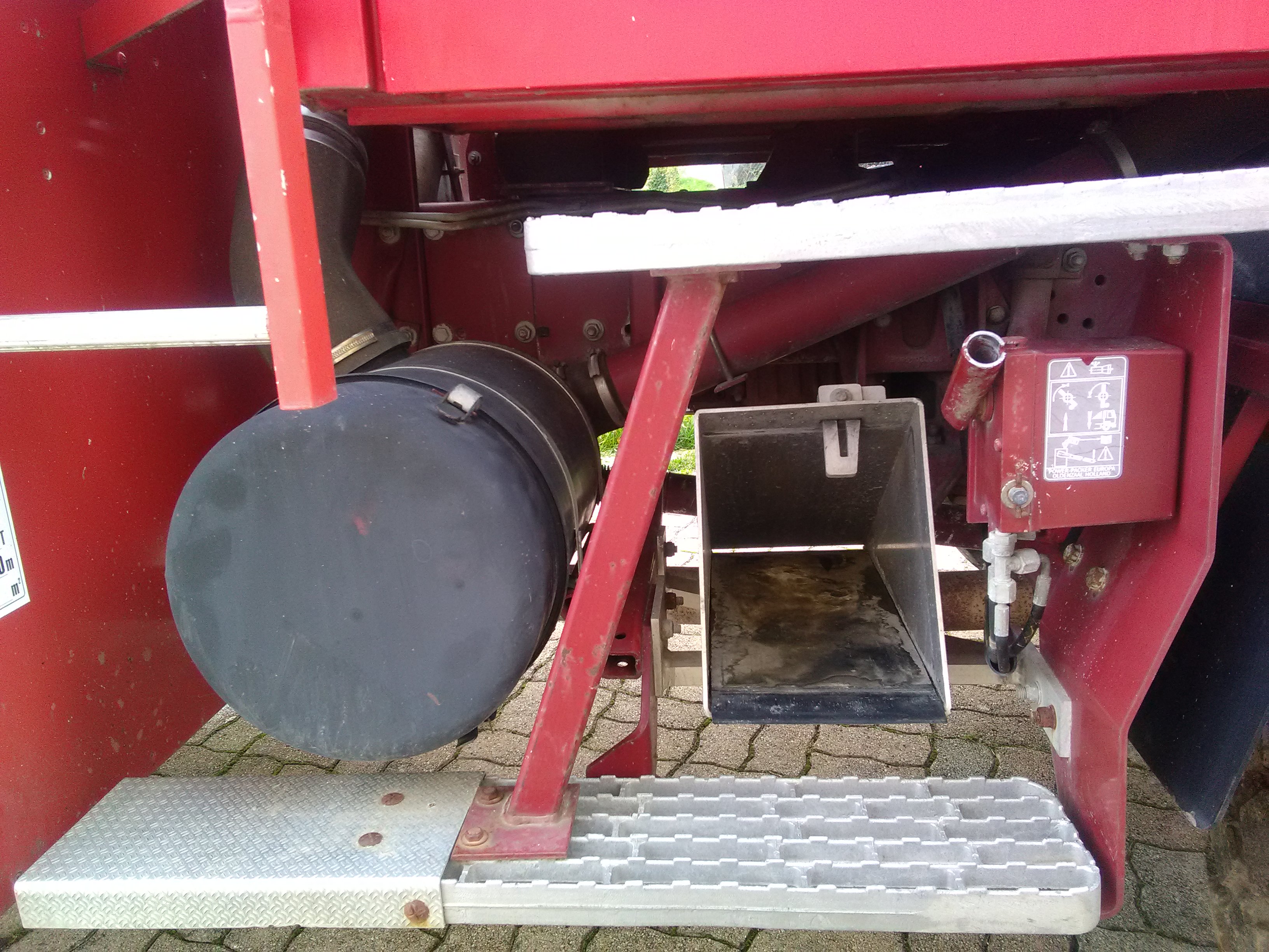

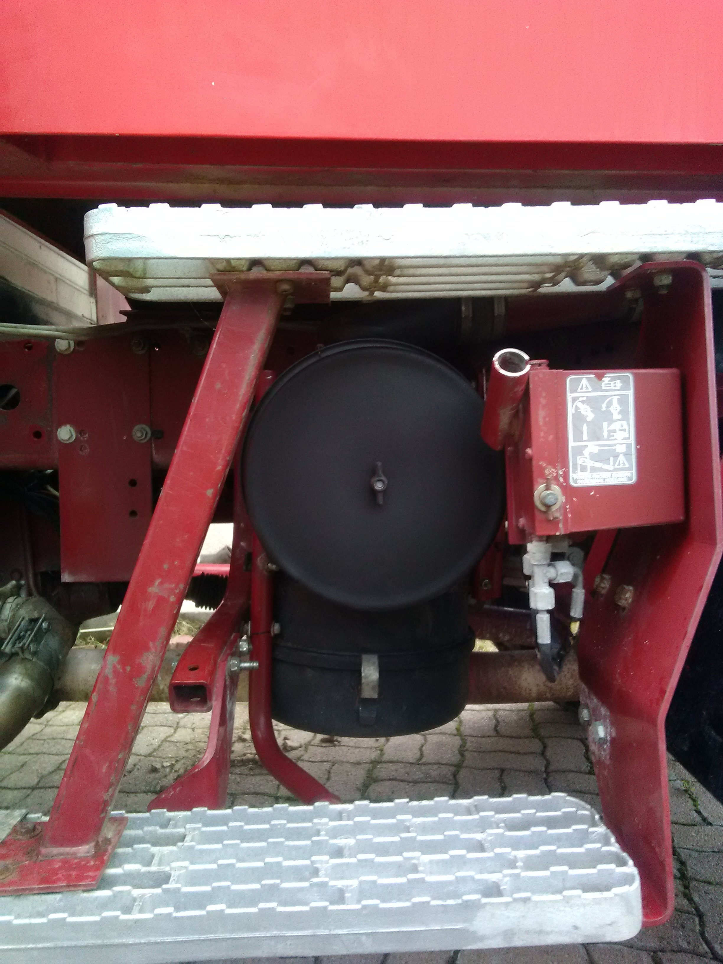

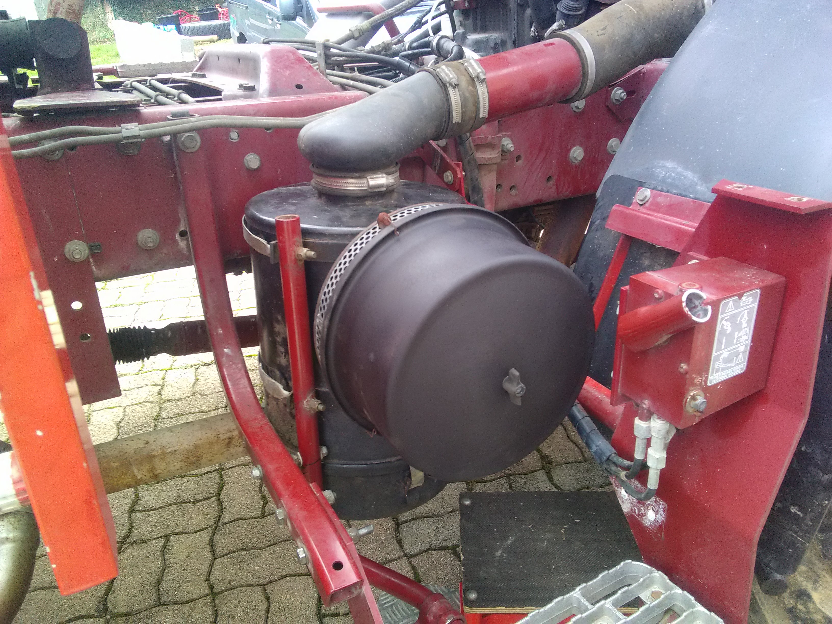

Je décale le filtre à air entre les marches-pieds :
- Avant:
- IMG_20191105_143828.jpg (1.44 Mio) Vu 4146 fois
- Après:
- IMG_20191108_135833.jpg (1.54 Mio) Vu 4146 fois
On libère beaucoup de place !! De quoi mettre dans le futur, un plus grand réservoir, ou des jerricans...

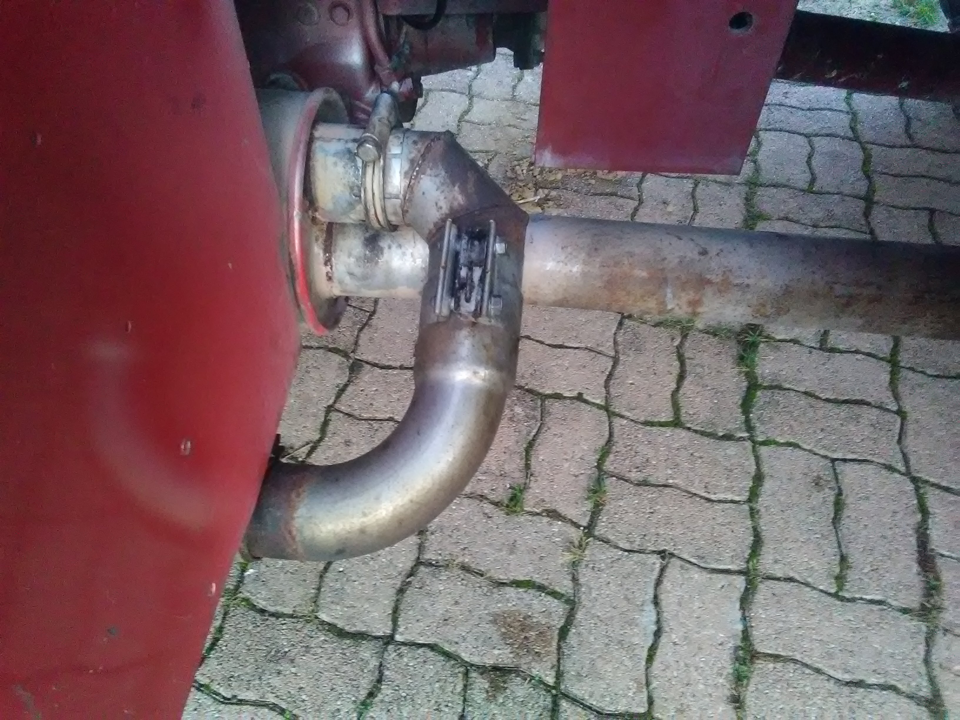

J'ai donc la place pour modifier l'échappement, et faire une sortie latérale...
-Avant:
- IMG_20191105_143647.jpg (1.2 Mio) Vu 4146 fois
-Après:
- IMG_20191108_172005.jpg (1.27 Mio) Vu 4146 fois
Le tout trouve bien sa place derrière les marches-pieds:
- IMG_20191108_163911.jpg (1.01 Mio) Vu 4146 fois
