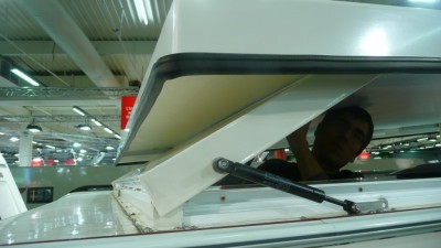

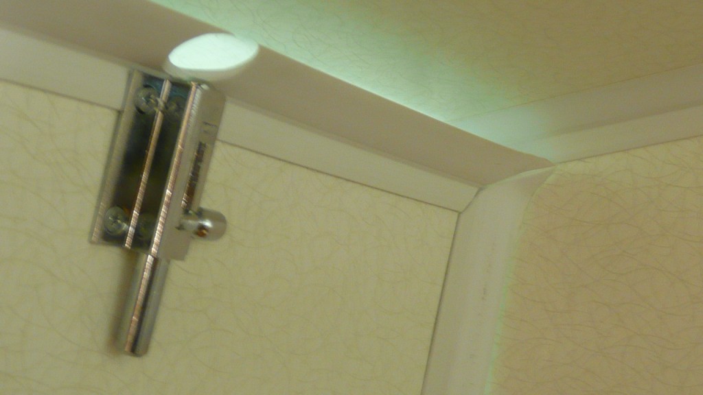

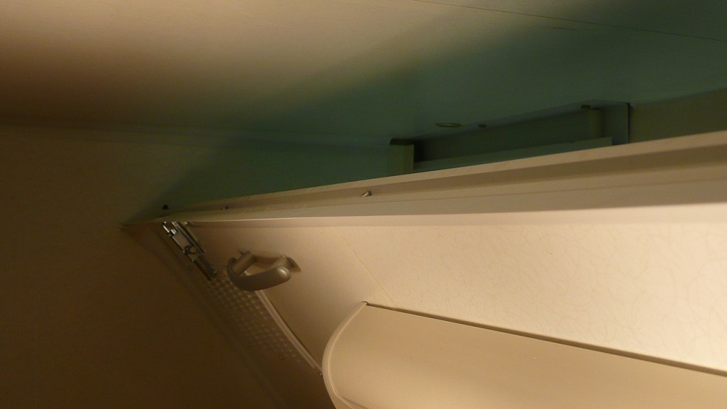

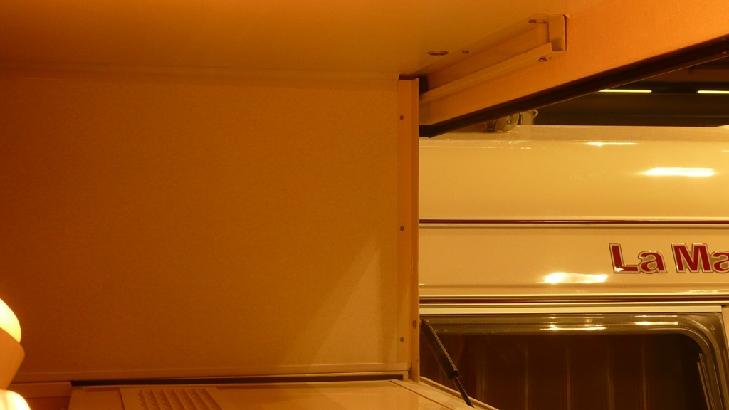

petit "up" avec des images que j'ai faite au salon du bourget sur ces réhausses escamotables rigides qui en fait sont toutes ou presque faites sur le même principe que celle vue en introduction du sujet..sur un bremach et faite maison en alu.
vue de l'extérieur ça donne ça..la forme de couvercle du toit assurant l'étanchéité par tuilage

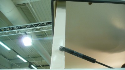

le vérin d'assistance est fixé a une cornière qui assure un recouvrement pour les panneaux latéraux qui se ferment dans un deuxieme temps.

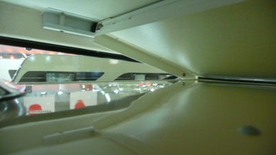

vu de l'intérieur ça donne ça:<br />le panneau est articulé en pivot en bas et un galet glisse dans un rail en haut
on monte ainsi un coté puis l'autre...ou les 2 ensembles si on est 2

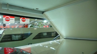

s'il n'y a pas de vent l'ensemble tient ainsi et c'est sympa d'avoir les 2 cotés ouverts...mais l'ensemble n'est réellement rigide qu'en rabattant au moins un des 2 panneaux de cotés qu'on voit ici en bas
alors allons y
alors allons y
un simple loquet aux deux extrémités finalise le montage

J'aime bien ce système là, ça a l'air rapide a mettre en place et ça permet d'avoir un volume moins imposant lorsqu'on roule.
Je me pose quand même la question de l'étanchéité à long terme, à force de manipuler ça souvent ça doit prendre du jeu forcément non?
Le point le plus négatif à mon sens est que ça impose qu'il n'y ait pas d'aménagement en hauteur comme placards au plafond etc...

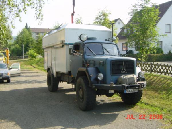

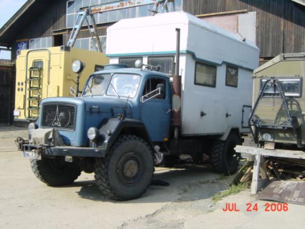

Cela dit j'avais visité la cellule faite maison du proprio d'un des Def qui étaient à Nemours (désolé je ne me souviens plus de ton prénom... :oops: Eric...?) et l'aménagement était super et fonctionnel.

Pas mal comme système
juste un bémol, on ne peux laisser ouvert le(s) coté(s) sans immanquablement recouvrir le lit, non :?
edit: si il y a un lit :mrgreen: et pas juste une ouverture

J'ai pensé aussi à ce système, mais tel quel, il a un gros inconvénient à mon sens: Déjà l'ouverture par mauvais temps implique une entrée du mauvais temps dans la cellule.. et en cas de neige ou givre sur l'ext des parois, la fonte se fait dedans... :?
La solution trouvée était de rajouter une toile sur l'ext qui se replie et garde le tout étanche.. mais finalement, c'est le toit coulissant qui semble le + adapté à mon usage.. :roll:
tu penses bien qu'ils y ont pensé quand même...les portes et cloisons qui montent jusque au plafond sont sur charnière également dans les dernier 30cm...des rangements amovibles se décrochent...mais ceci n'est pas valable qu'a l'arrêt pas sur pistes défoncées naturellement...il faut considérer quand même qu'une cellule privée de la rigidité de son toit a quand même ses limites en tout terrain je pense...ou alors c'est le châssis qui doit être "blindé"
sinon..pour pousser sur cette histoire de rangement : plus fort, sur une caravane pliante en dur, la penderie ci dessous dont tu démontes la porte et elle s'encastre autour du meuble au-dessous quand tu rabats le panneau latéral..
oui la cellule home made était sympa mais comportait quelques défauts de conception au niveau étanchéité...(à la poussière)

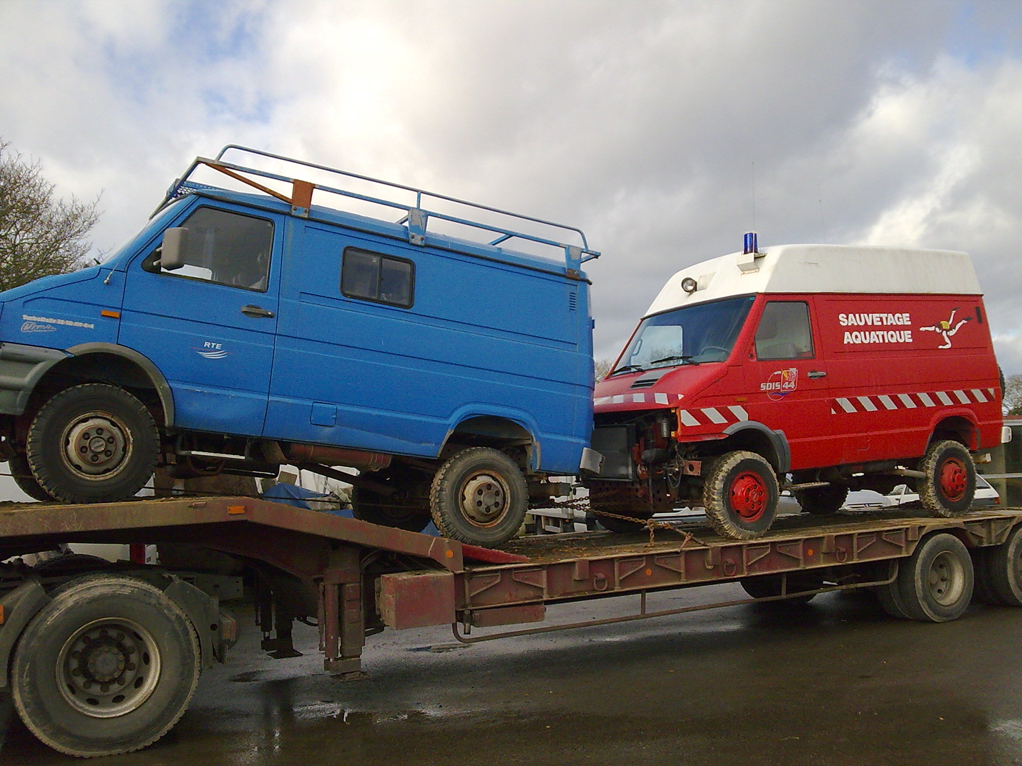

et pour la réhausse finalement? va tu te lancer a prélever celle du rouge ainsi que ses portes arrières ou c'est trop de taf?
philippehj61 a écrit :oui je me tate encore et j'aime bien son look avec le toit plat en plus en hors piste ca passe mieux et le centre de gravité est plus bas
peut être je vais partir sur un toit relevable mais faut aussi bidouiller car ca n'existe pas pour iveco
je suis d'accord qu'en sous bois c'est un avantage d'être petit mais à part ça...
cette histoire de centre de gravité..... personnellement je suis persuadé que c'est une idée fausse...
et que l'on est surtout influencé par l'aspect visuel du truc.
j'estime à la louche que le toit tôle d'un non réhaussé est au moins 2 fois plus lourd que la version en fibre et que part conséquent même si celui ci est un peu plus haut l'influence au global n'est sans doute pas au désavantage de celui-ci.
le problème qui peut se poser par contre c'est qu'on peut alors avoir la tentation de créer des rangements en hauteur a l'intérieur ou de lui faire un doublage un peu trop lourd...et là c'est une autre histoire..et pire encore naturellement quand on décide de mettre une gallerie avec des trucs dessus...
mais je suis a peu pres sur que, à fourgons vides comme le sont les tiens, l'un ne se retournera pas plus vite que l'autre.
après..moi aussi j'ai été dans le débat: je possède un T4 long haut et un T4syncro long bas...et il m'est bien passé paar la tête de faire un T4 syncro haut en mariant les 2... mais je suis trop content de payer en classe 1 sur l'autoroute...donc ça me retient fortement.
mais cet argument ne tient pas en ce qui concerne l'iveco qui de toutes façons est plus haut que 2m en version basse et donc en classe 2 d'office...
par contre ça vaut la peine de se reposer la question d'une réhausse supplémentaire comme sur le beige a vendre en ce moment..car celui ci doit fleuretter avec les 3m...faisant passer de catégorie 2 à catégorie 3 aille aille :?

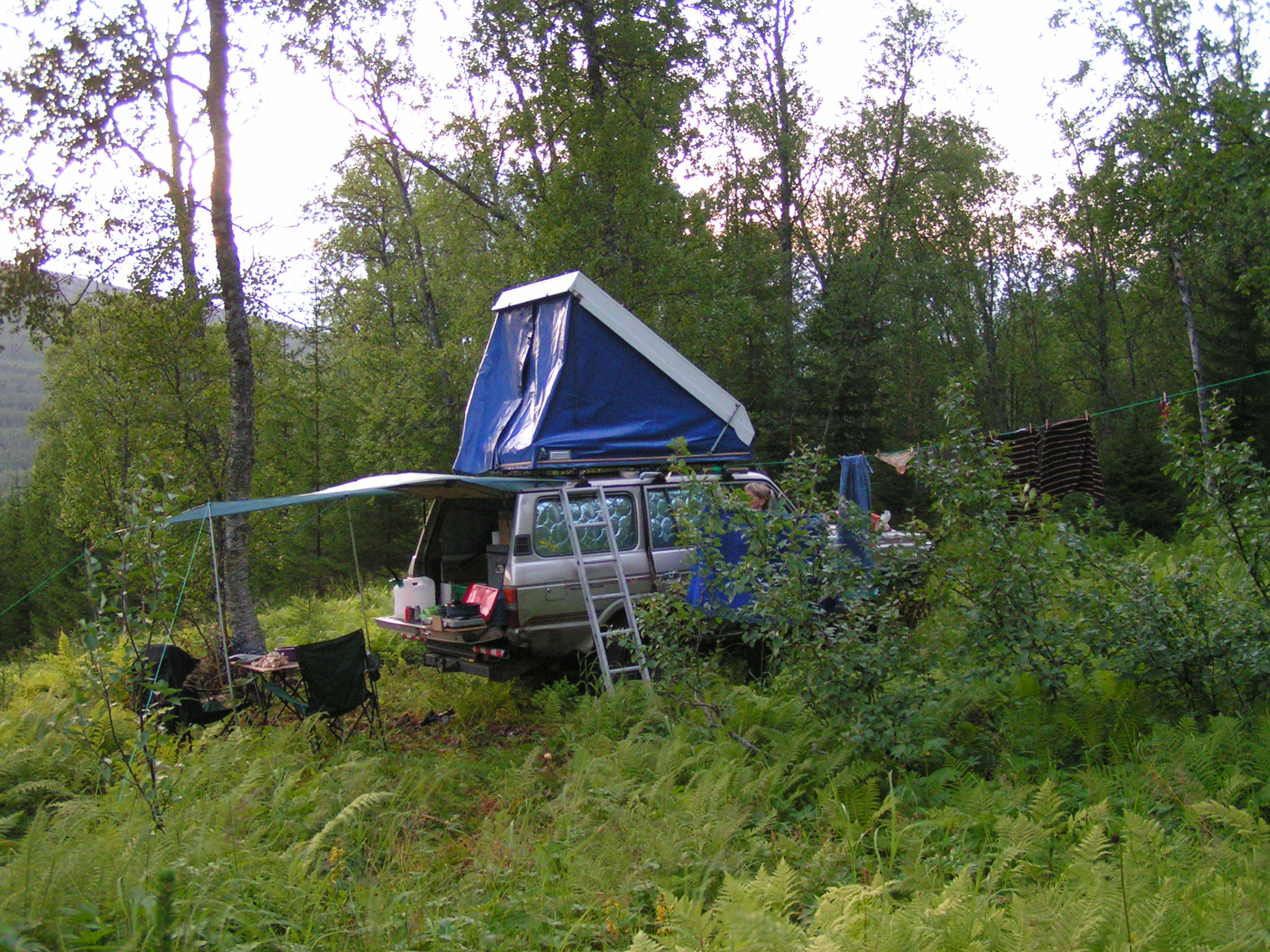

En ce qui concerne ta tente de toit qui se prenait dans les branches, une réhausse n'a pas (ou très peu) de points d'accroche pour les branches, elles glissent dessus c'est pas trop un problème tant qu'elle ne sont pas trop trop grosses.
Si tu voyais l'état de la mienne je pense que ça te parlerait ^^ c'est solide, elle est toute rayée de partout et elle a pris une jolie couleur marron/vert sur toutes les arrêtes à force de se frotter aux branches :mrgreen:
Pour les grosses branches j'ai la galerie qui protège.
Perso je crains plus pour mes fenêtres latérales quand je suis dans les bois, en marche arrière les branches peuvent se prendre dans le décroché qu'il y a entre les deux vitres (ce sont des baies coulissantes en deux parties).

c'est vrai
ca coincait souvent a cause de la galerie :roll:
de plus ma tente de toit était faite maison en bois donc plus fragile dans les angles
un petit aperçu d'un bivouac
une fois ouverte
une fois ouverte

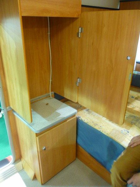

philippehj61 a écrit :je pense que pour la douche on peut la caser entre les traverses du châssis en découpant un carré dans le plancher en plus on peut le refermer quand on utilise pas la douche du coup on gagne un espace supplémentaire
c'est ce que je compte essayer de faire dans mon camion
juste pour illustrer...un truc du genre vu sur iveco mais à l'entrée de celui ci...la largeur étant limitée par la position du longeron justement... en faisant ça plus profond...et entre les longerons dans la limite du passage de l'arbre de transmission bien sur...
et puis... si l'extension de hauteur par le bas est possible momentanément...il en est de même vers le haut avec un simple toit ouvrant de dimension correcte... j'ai toujours eu des toits ouvrants avec la glace amovible dans mes fourgons...et sur l'iveco j'ai même du opter pour une version coulissante à cause de la galerie...
sur mon brutt c'est l'ensemble de la cellule qui a été rabaissée entre les longerons...j'adore l'idée même si j'aime moins d'autres modifs qui ont été faites et que ça a nécessité un élargissement du châssis au passage.
ça donne un truc compact qu'on peut effectivement envisager de mettre dans un container...
