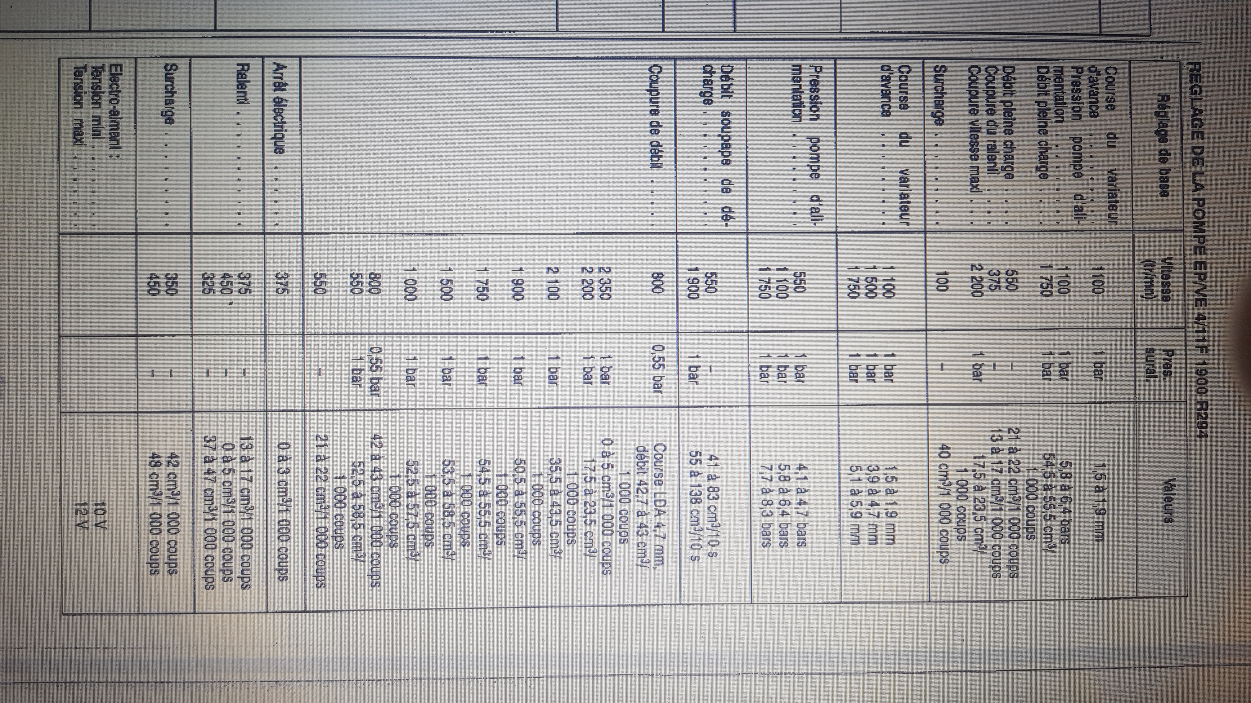

tien voici les réglages de pompe du 8140.27 (de b110 donc)...
attention : pression des injecteurs: 250bars sur le b110 contre 175 pour le b90, mais je pense que le pro les a réglé comme il faut.... je n'ai pas la pression de tarage des injecteurs 5 trous....
