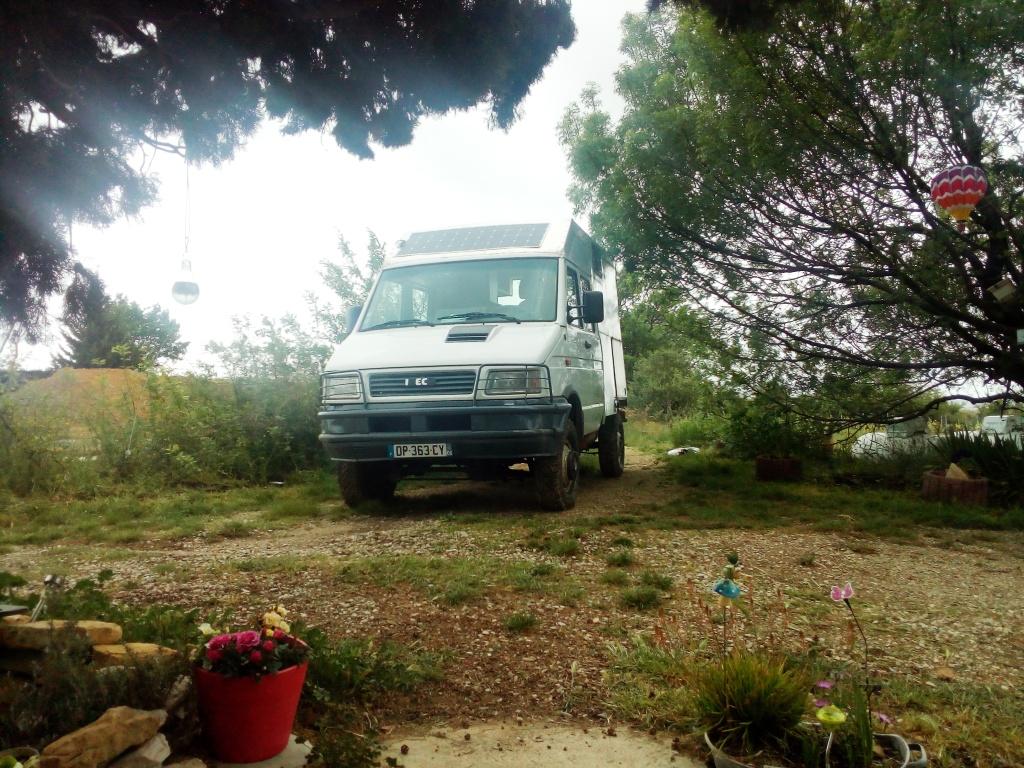

bonjour je viens de lire ton post j'ai un iveco 40/10 upgradé et en partie fini qui pourrait te // vous convenir
tu peux me contacter LL34@hotmail.fr moi c'est ma santé qui est en train de partir en vacance et je ne pense pas pouvoir poursuivre ce que j'ai commencé budget très raisonnable je vend moins cher que ce que j'ai déjà investi
