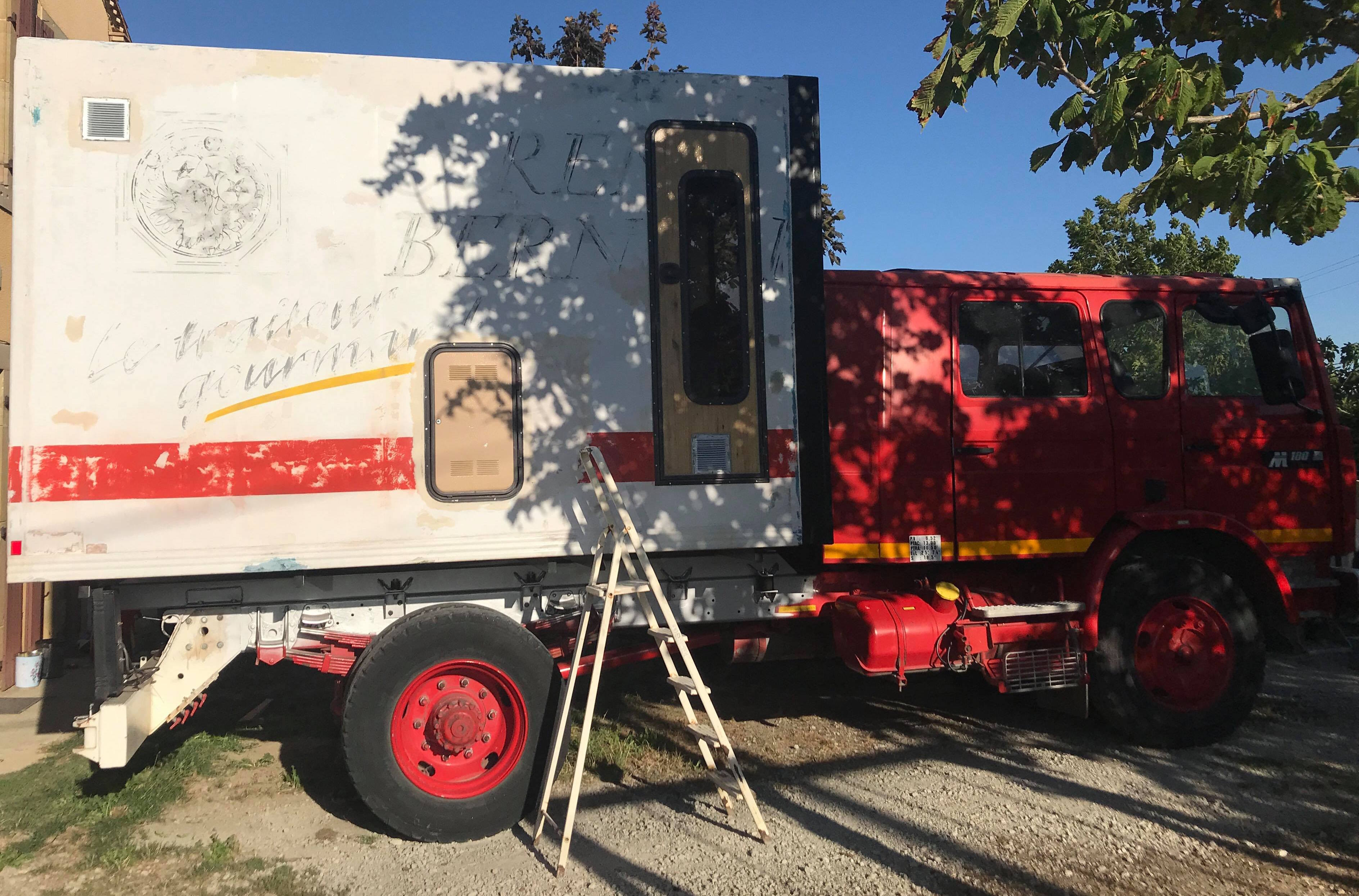

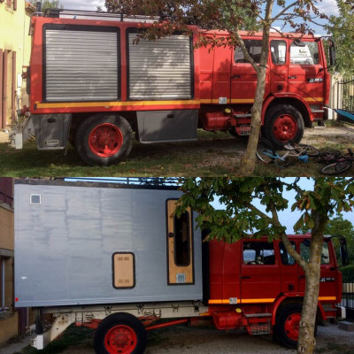

Et voilà début septembre à quoi ressemble notre camion :).

Pour finir, j'ai utilisé les mêmes fixations que d'origine (10 points), avec des kits de fixation neufs (fixations semi-rigides - 4 entretoises et des fixations rigides) + 2 silent-blocks derrière la cabine.
On ne pouvait mettre la caisse directement sur le châssis car il nous fallait le débattement des roues.

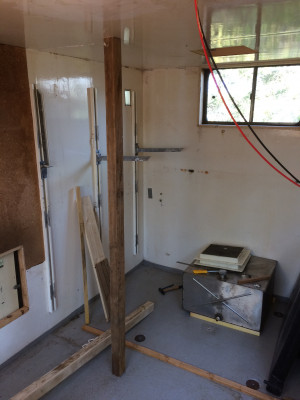

Avec le confinement et le printemps, on recommence à bosser sur notre camion.
Pensez-vous que ça pose problème de faire une structure avec ces poteaux ?
Vont-ils solidifier la caisse (frigo) ou vont-ils, si la caisse bouge, poser problème ? (pour rappel nous n'avons pas un 4*4).
Merci,
Merci,

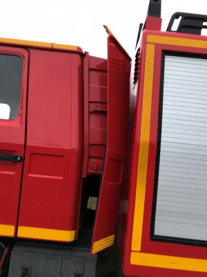

Une question, pourquoi vous n'avez pas retiré les déflecteurs et poussé la caisse un peu plus vers la cabine ?
Sur ce modèle n'y a-til pas déjà le passage cabine prédécoupé ? (espace ou se positione/range les bouteilles d'oxigène)

Nous hibernions. Plus sérieusement, nous avions prévu de faire une pause pendant l'hiver et en plus, nous avons travaillé plus que prévu donc ça tombait bien.
On a respecté la distance minimum entre l'essieu 1 et le début de la cabine.
Si on enlève le déflecteur et le renfort, on a la cabine complètement ouverte. On a préféré faire un passage cabine en découpant ce renfort.

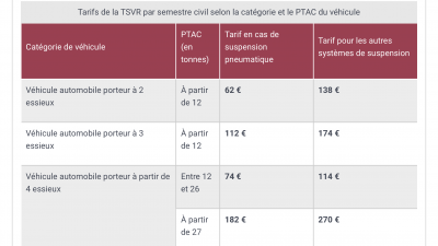

Pour ne pas être voir à payer la TSVR en abaissant le PTAC à moins de 12t...jean marc a écrit : 08 avr. 2020 12:59 pourquoi vouloir descendre le ptac? Si tu achètes un poids lourd, c'est pour l'espace intérieur, la solidité, la fiabilité mais aussi pour plus d'autonomie.
Rien de plus rageant que d'être bien installé dans un beau bivouac et d'être obligé de tout remballer au bout de 3 jours.![]()
Ça baisse un peut la Charge Utile mais vu qu’il y en a en trop, inutile d’être à 13t et de devoir payer cette taxe.

Salut, ça fait plaisir de voir des nouvellesandreaphi a écrit : 08 avr. 2020 12:28
On aimerait descendre le PTAC, qui est à 13T pour l'instant. Je viens de réaliser en parcourant ce forum que les VASP Caravane ne sont plus exemptés de taxe à l'essieu :/. Donc demande faite à notre Dréalman qui nous a dit de voir ça avec le constructeur. Mail envoyé hier au gars de Renault... qui est absent (activité partielle chez Renault). Donc on va devoir attendre cette réponse pour finaliser nos plans, en sachant que nous avons de la marge () niveau poids !
Voilà un peu où nous en sommes.
À la DREAL ici (31), en fessant ton certificat de carrossage tu peux abaisser ton PTAC rien qu’en abaissant les valeurs de réparation de poids. Pas de demande chez RVI
Je me suis aussi renseigné quand j’ai appris que ça avait changé pour la TSVR

En France, la taxe spéciale sur certains véhicules routiers (TSVR), dite taxe à l'essieu est une taxe applicable aux véhicules affectés au transport routier de marchandises de 12 tonnes et plus de poids total autorisé en charge (PTAC).
Ca doit être pour ça que personne ne m'a jamais rien dit, je ne transporte pas de marchandises, mon camion est une autocaravane

Comme te l'a dit justement Nico, les Vasp caravane de plus de 12T sont désormais assujetis à la taxe à l'essieu... c'est nouveau ça vient de sortir...
édit: ceci dit, l'info a tourné sur le fofo mais rien sur le site des douanes ou légifrance... Les "transports de personnes" sont exonérés (bus, autocars) peut être une confusion avec les vasp non caravane ?? Les "caravane" sont en classe M1 comme une bagnole 3.5T...
