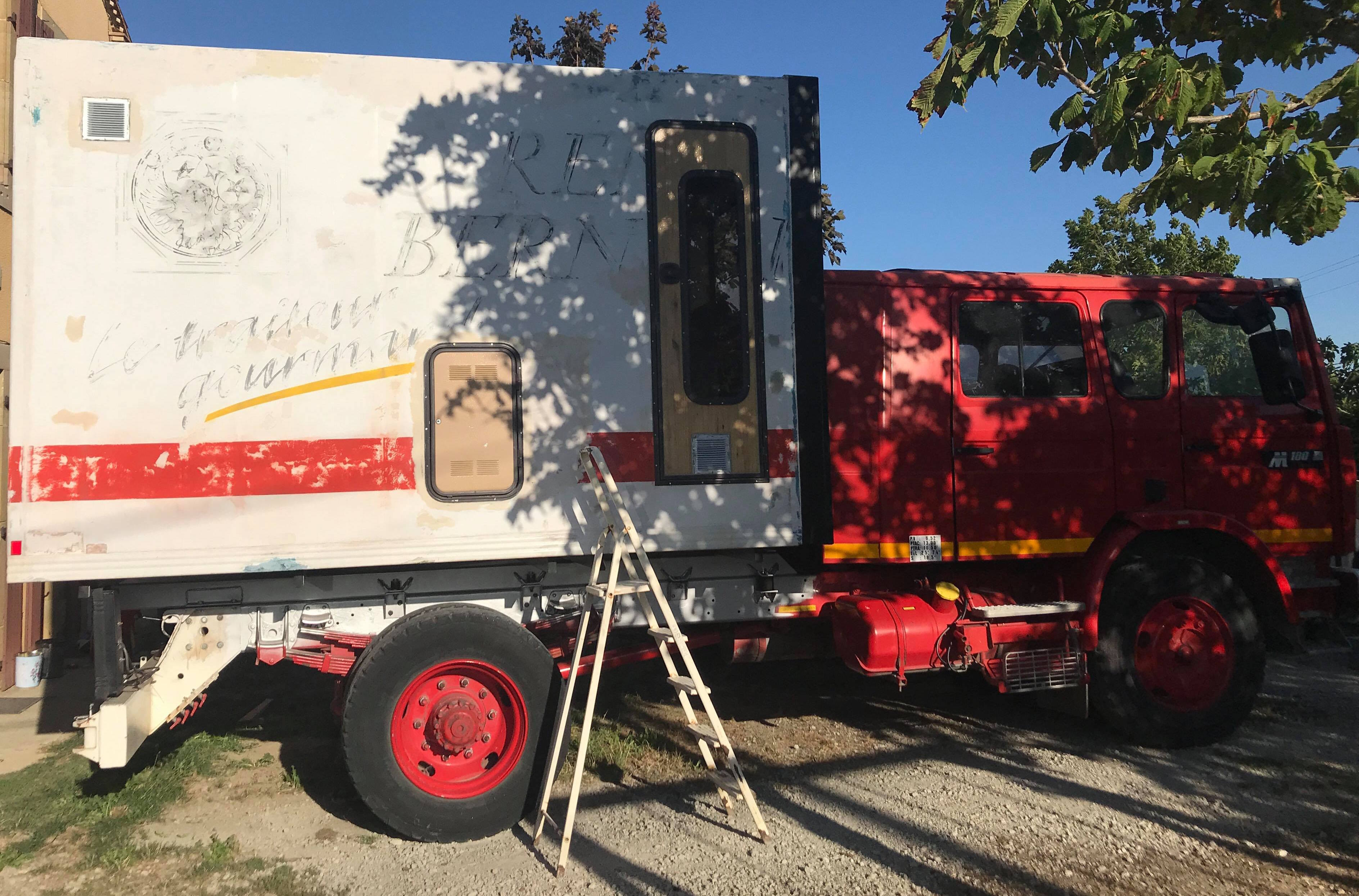

Et voilà début septembre à quoi ressemble notre camion :).

Un peu tard peut être, mais même avis.....Pas besoin de 3 points pour fixation cellule, le notre est 4x4 et la cellule est fixée directement sur le châssis avec juste 2 lisses en bois entre les deux, mais c'est vrai que notre caisse est rigide. Bonne continuation. ;)

Pour finir, j'ai utilisé les mêmes fixations que d'origine (10 points), avec des kits de fixation neufs (fixations semi-rigides - 4 entretoises et des fixations rigides) + 2 silent-blocks derrière la cabine.
On ne pouvait mettre la caisse directement sur le châssis car il nous fallait le débattement des roues.

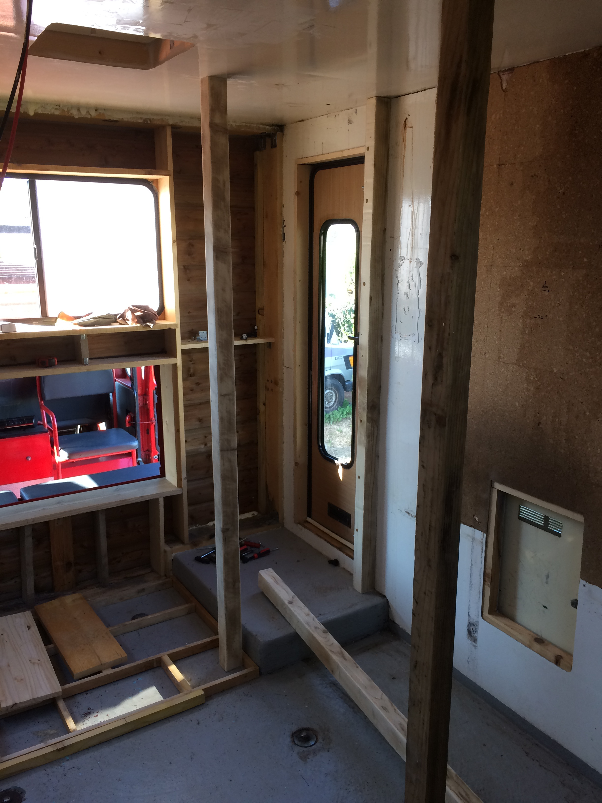

Avec le confinement et le printemps, on recommence à bosser sur notre camion.
Pensez-vous que ça pose problème de faire une structure avec ces poteaux ?
Vont-ils solidifier la caisse (frigo) ou vont-ils, si la caisse bouge, poser problème ? (pour rappel nous n'avons pas un 4*4).

Bien, petit à petit... !!
celà fesait un moment que je n'avait pas eu de nouvelles de votre part !!

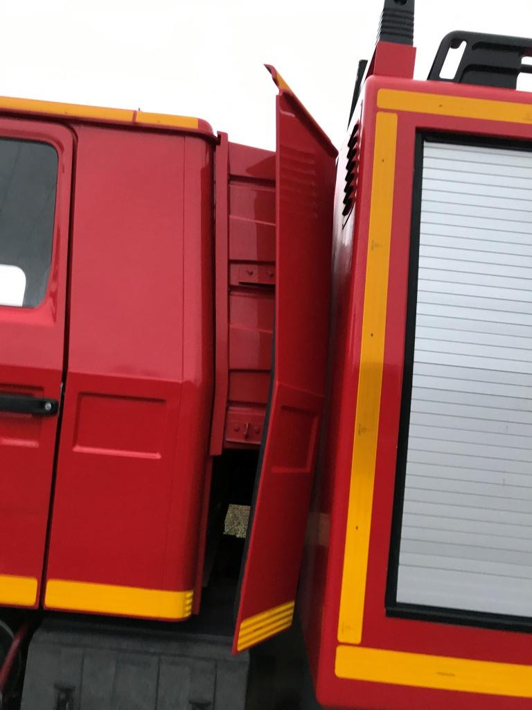

Une question, pourquoi vous n'avez pas retiré les déflecteurs et poussé la caisse un peu plus vers la cabine ?
Sur ce modèle n'y a-til pas déjà le passage cabine prédécoupé ? (espace ou se positione/range les bouteilles d'oxigène)
Xavier

Nous hibernions. Plus sérieusement, nous avions prévu de faire une pause pendant l'hiver et en plus, nous avons travaillé plus que prévu donc ça tombait bien.
On a respecté la distance minimum entre l'essieu 1 et le début de la cabine.
Si on enlève le déflecteur et le renfort, on a la cabine complètement ouverte. On a préféré faire un passage cabine en découpant ce renfort.
On pensait qu'on avait nos plans OK mais c'était un peu déséquilibré droite/gauche.
Donc c'est reparti pour du sketchup :) et quelques calculs.
