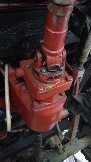

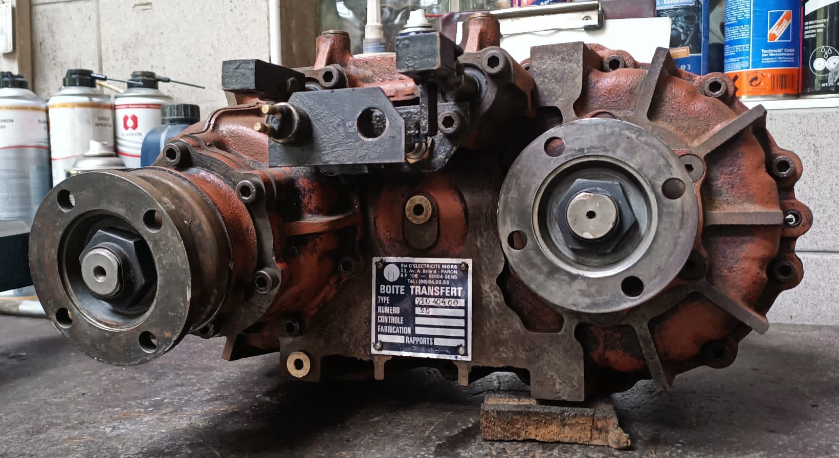

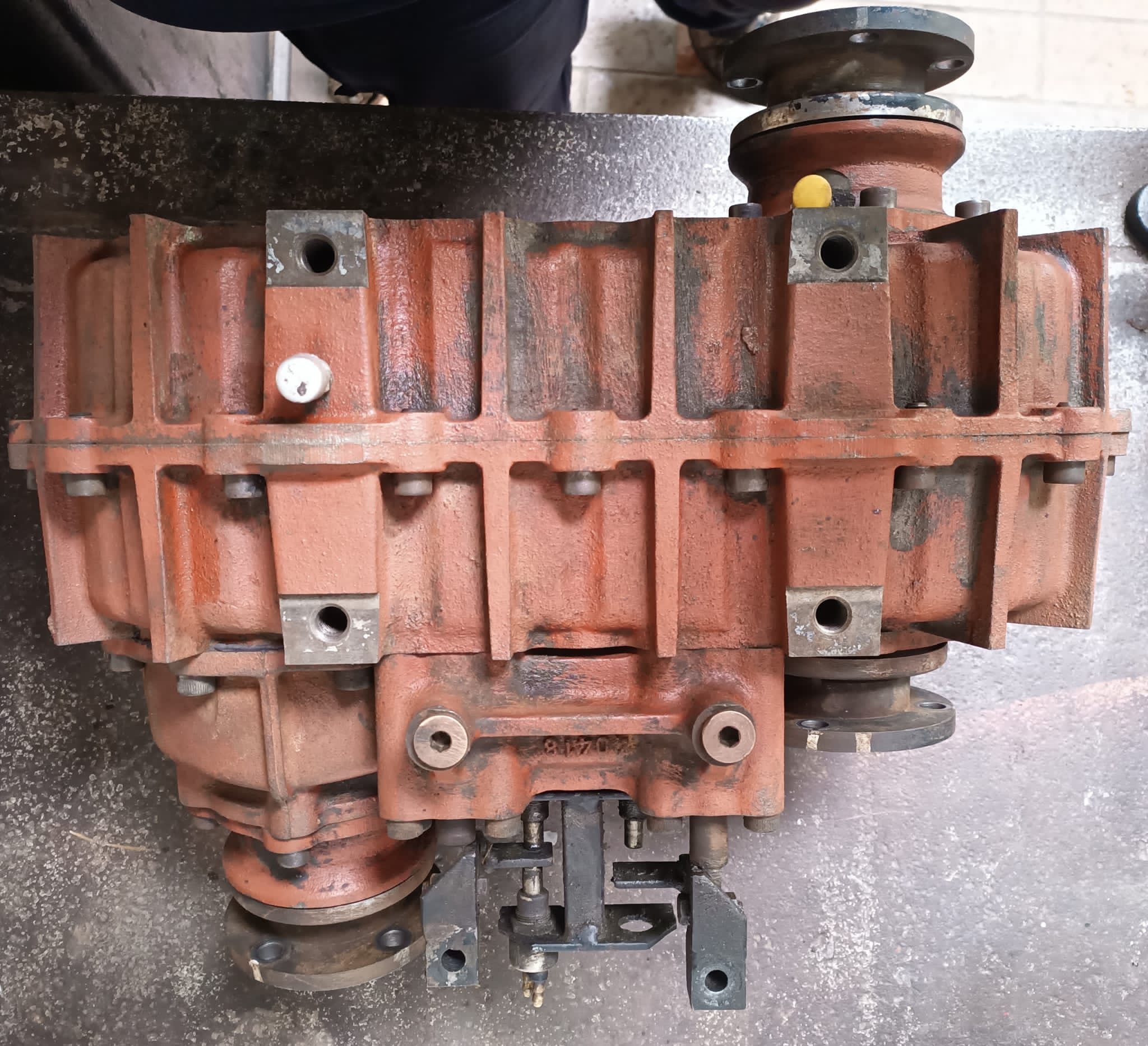

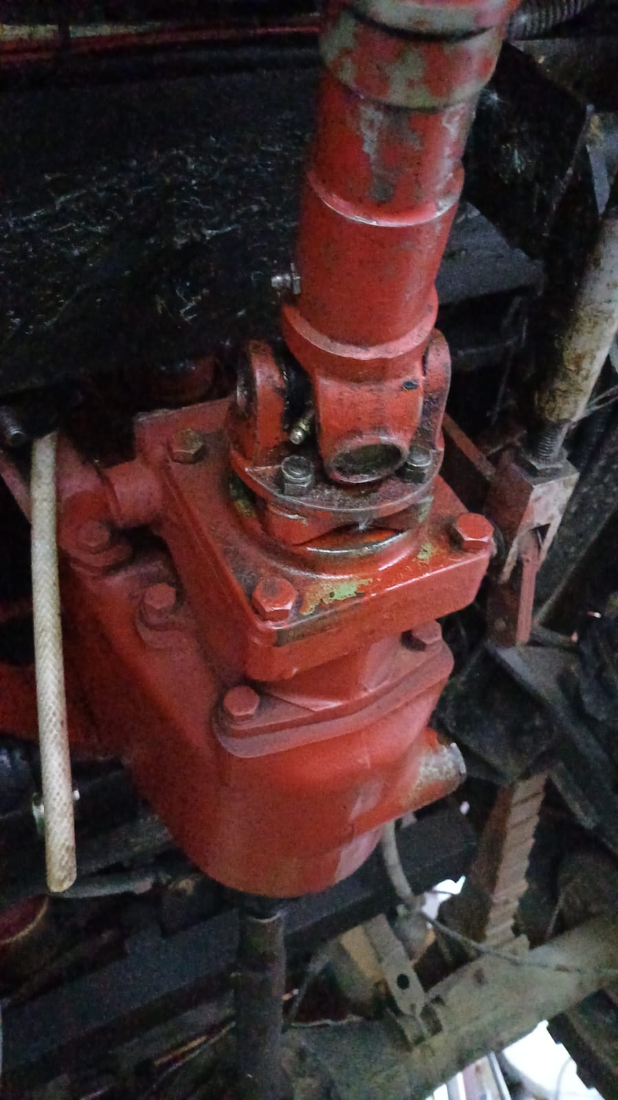

Bonjour, c'est une discussion plus anciennes, mais j'essaie ma chance...
Je suis à la recherche de documents/ guide de réparation/ dessions concernant des boites à deux leviers, qui était fabriquées dans le temps par Sinpar pour les Ford Transit Mk2 4x4.
En annexe se trouvent divers images de la boite.
La boite a un jeu léger dans l'entrée et la sortie des arbres et en plus si on roule pendant un certain temps, il y a des vibrations qui se produisent.
Merci d'avance

Ca ne ressemble pas aux BT de TP3 désolé...

ouai ....et pis ça dans un ford transit ? j'ai un doute,le carter de boite est en fonte,je sais qu'il on été monté en ponts avant boite de transfert ponti,mais morse,connais pas
sinon,belle bête

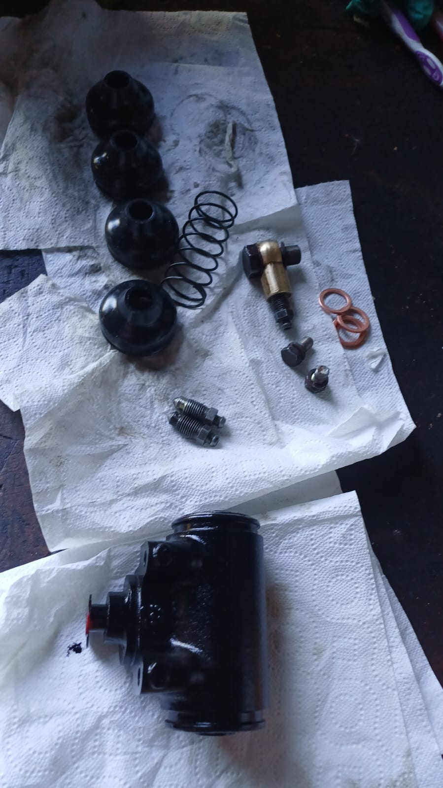

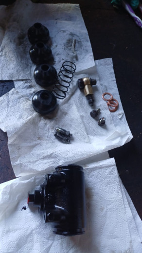

Message par Fabien 42 & 69 »
Cylindres en cours....
