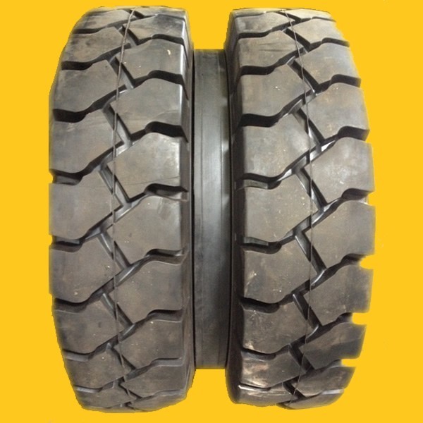

Tiens je viens de tomber la dessus...Famille Cromagnon a écrit :Oups......Pour les roues jumelées, ce n'est vraiment pas terrible sur les pistes en mauvais états....
Il y a souvent des cailloux qui se coincent entre les pneus.....
Quelqu’un connaît?
Ca se trouve la:
http://www.pneusindustriels.fr/entretoi ... 56715.html

Re: Nouvelle acquisition - MAN (OAF) 12-192 FA
Ce sont des pneu plein ou pas en 20" que l'on peut trouver/voir sur les bras articulés (genre excavatrice sur pneu) que l'on trouve dans les centre de traitement des matériaux/métaux. (casses / ferrailleurs)
Je suis tombé dessus lors de mes recherches de pneu en 20" pour mon ex-EDF.
Je vais aller les voir (ils ne sont pas loin de chez moi et je poserai la question de savoir si ces entretoises sont adaptables sur des roues jumelées normales.
Je ne pense pas du fait de la déformation des pneus gonflés à l'air (à moins que ce ne vienne juste recouvrir la jante, auquel cas ca ne servirait pas à grand chose.
Mais bon au moins ca aura le bénéfice d'apaiser ma curiosité!

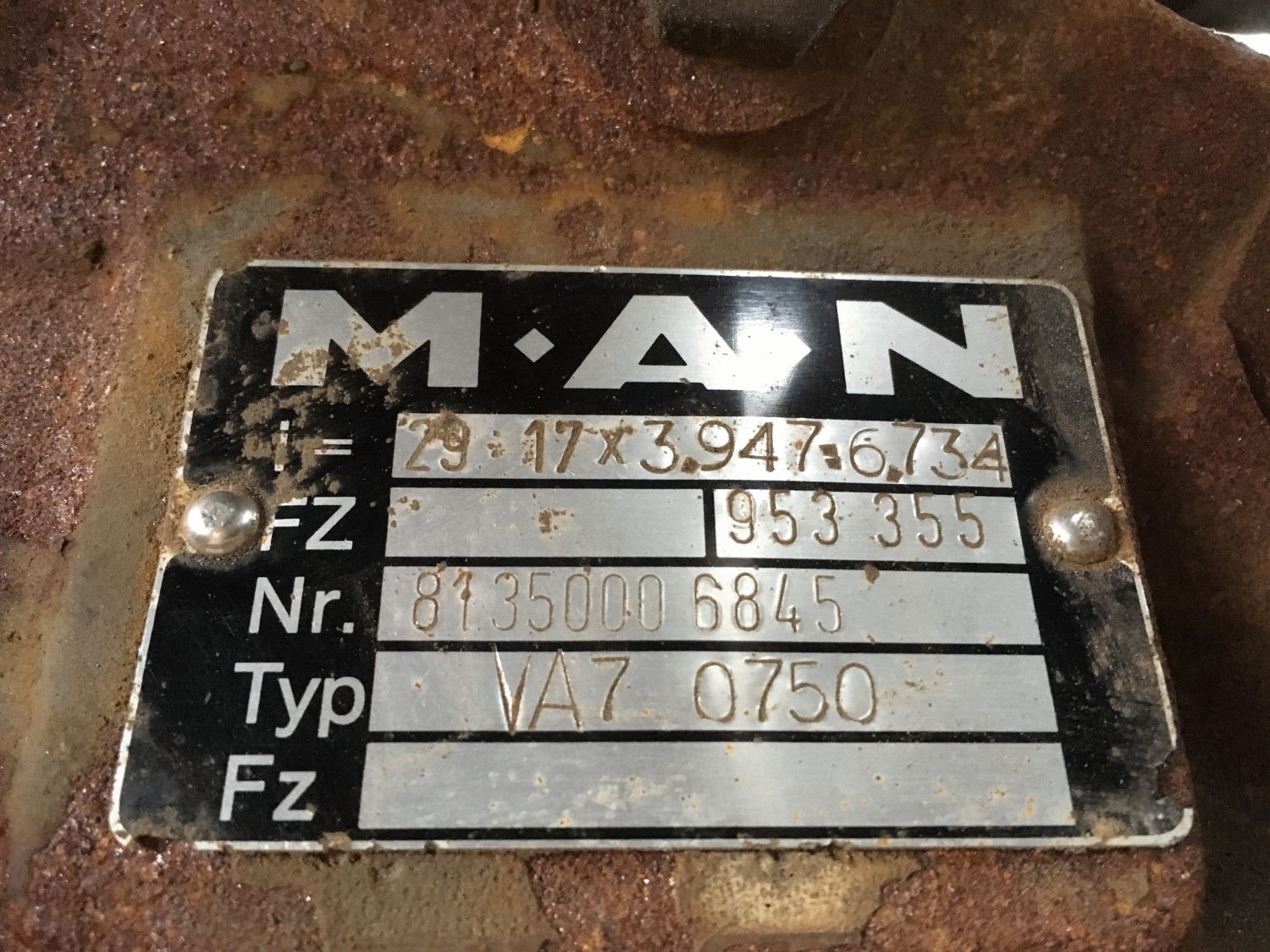

Et sinon, je cherche les docs techniques de mon camion (éclatés moteur, ponts etc...).
MAN France m'envoit chier car il s'agit d'un OAF, même si MAN a fabriqué exactement les memes.
SAvez vous où je pourrais trouver ces docs techniques?
Quelqu'un sur le forum?

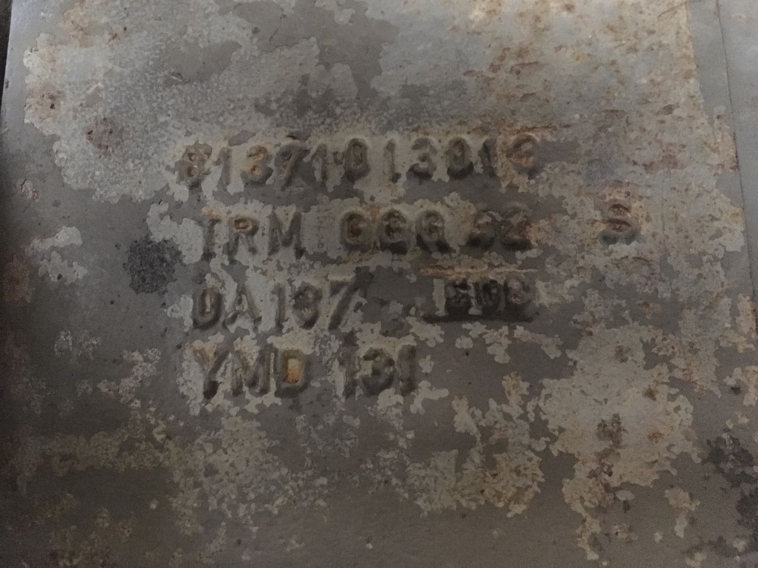

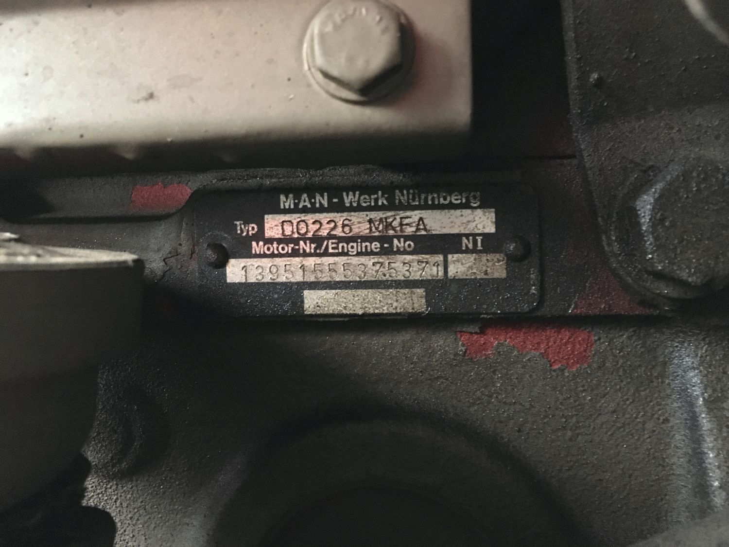

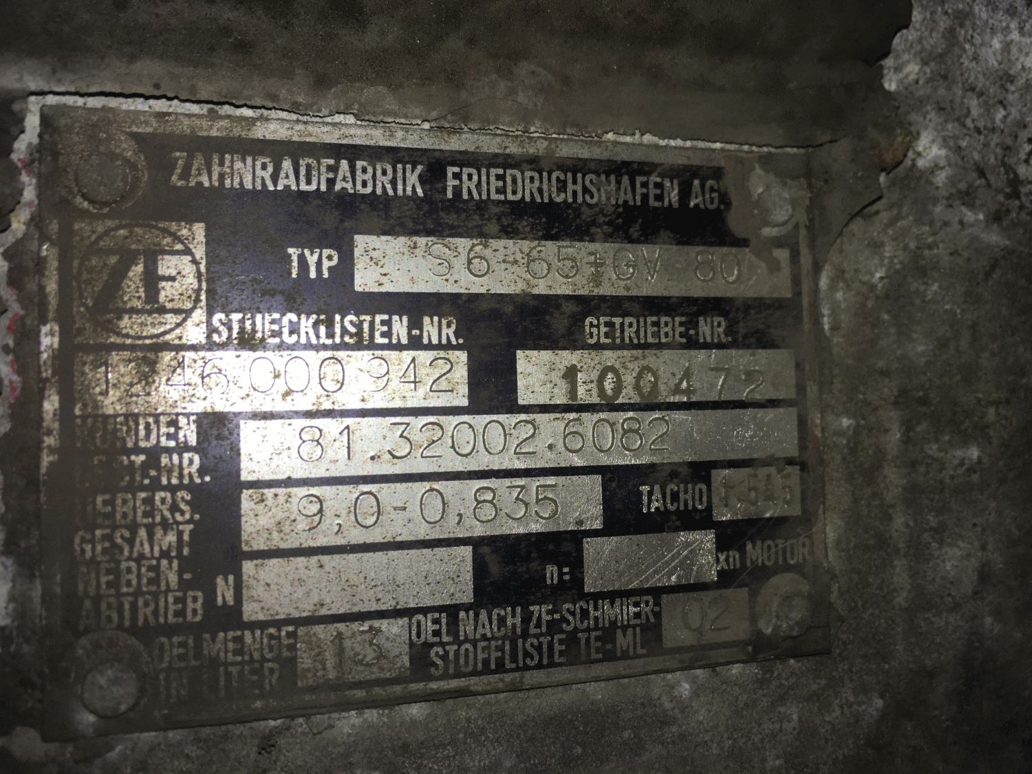

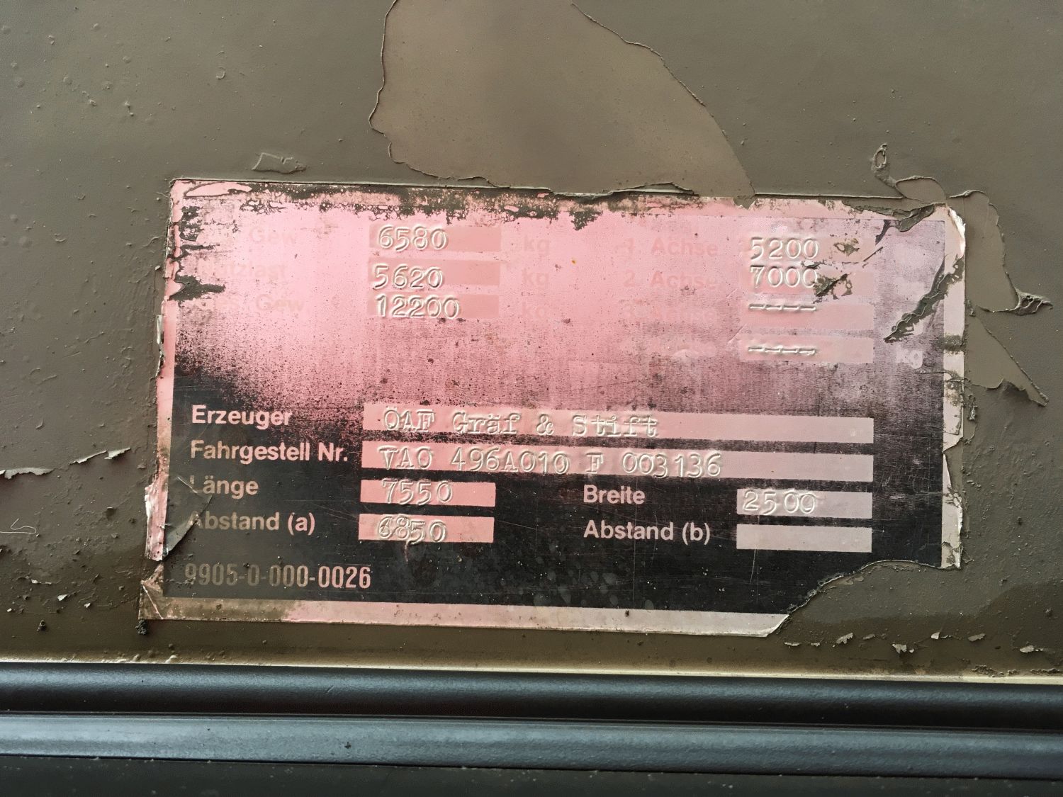

Bonsoir
ÖAF regarder définition dans wikipédia
Pour avoir des renseignements d’abord il faut donner Normalement il y a des plaques partout
Ci joint modèles une plaque de boite une d’un pont de kat AR une autre de pont avant de kat avec freins à air
Type de moteur en 5 ou 6 cylindres, turbo, atmo
Type de boite et de transfert
Le pont c’est du H7 ou H 9 c’est le diamètre de l’écrou qui donne la réponse. Fabriquer par une filiale de STEYR qui appartient à MAN MB IVECO
Vu le tonnage je dirais du h9 une grande partie des pièces sont commune au kat
Pour les freins normalement 100 % air combien de bouteilles
Est’ il remorqueur ?
Je dirais que plus de grande roue plus le camion tire plus long
Si tu as besoin de toc de roue j-ai
Fixation de la jante plat ou conique Cordialement
Heu...
Merci Bourgeois.
Je ferai le tour des plaques alors et je posterai sur le forum...
Pour la définition de OAF, je connais mais ca ne m'aide pas à trouver de bons contacts pour les docs techniques.
Moteur 6 cylindres en ligne 6L 192cv, turbo a priori.
Pour le reste c'est encore un peu du chinois pour moi (j’espère que les chinois qui me liront ne le prendront pas mal).
Je regarderai pour le nombre de bouteilles.
J'ai l'intention de démonter mes roues donc je te dirai pour les fixations de jantes.
Remorqueur? Heu sais pas... Pas d'attelage de monté quand je l'ai acheté mais je suis en train d'en monter un et il y a les connections air / elec pour donc j'imagine que ca doit être possible. (Moi je monte juste une chape d'attelage simple pour pouvoir tirer avec sangles dynamiques. Pas prévu de tirer une remorque dans mon trip.
C'est quoi les tocs de roue?
A plus et merci.
Merci Bourgeois.
A plus et merci.

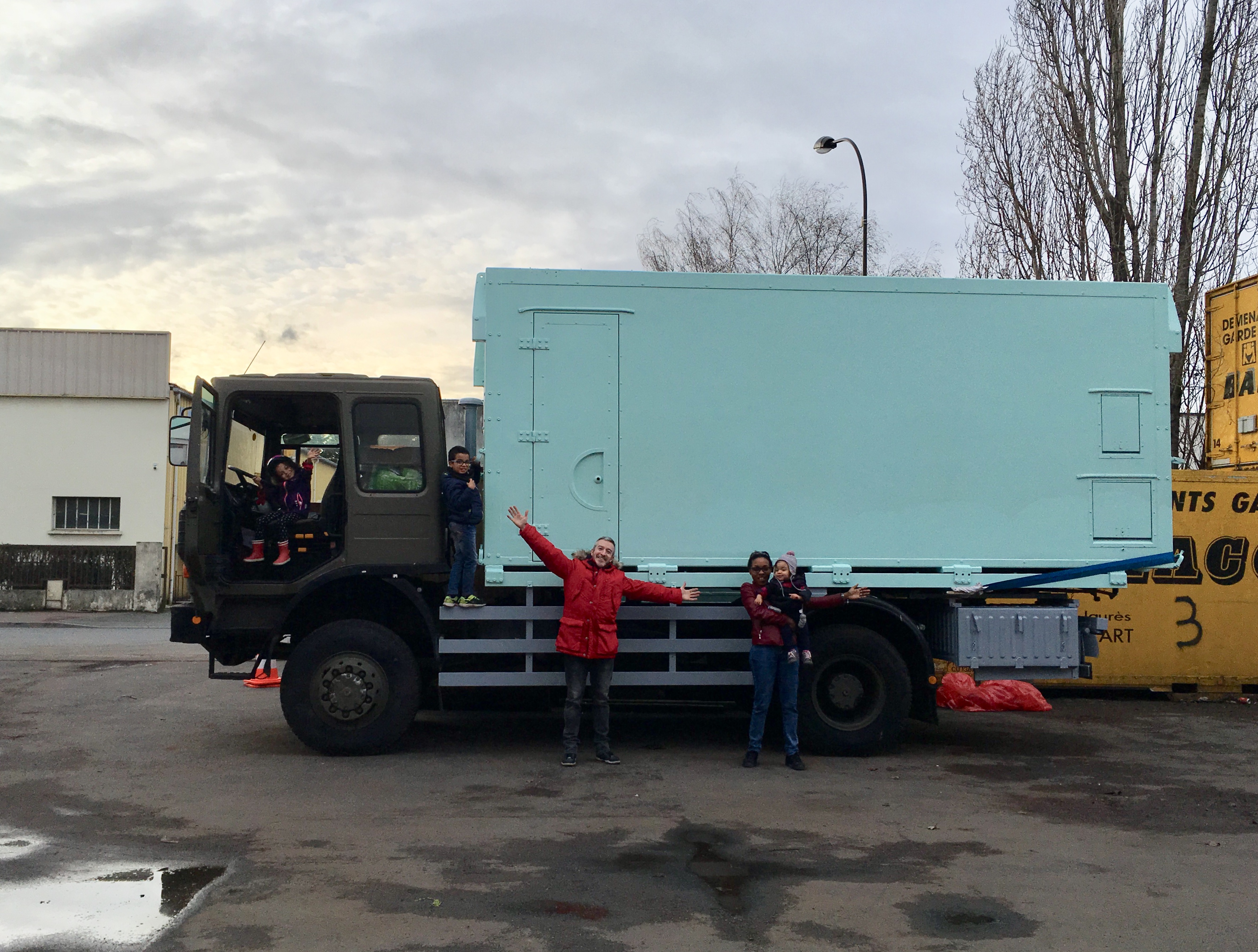

Bon en attente d'un endroit "définitif" pour le stationner, les travaux n'avancent pas...
Donc petite photo de famille!

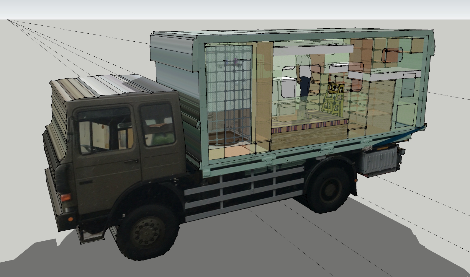

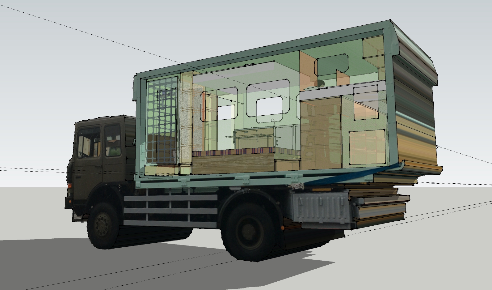

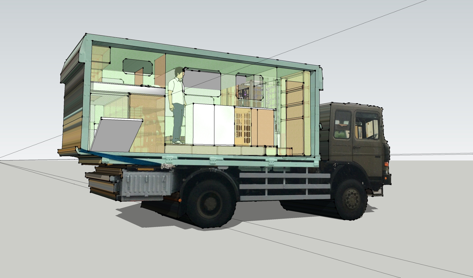

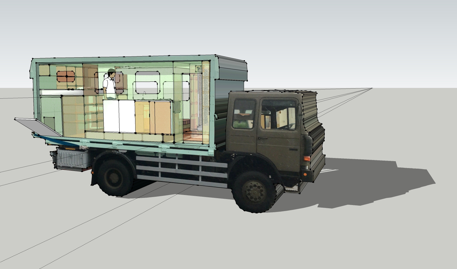

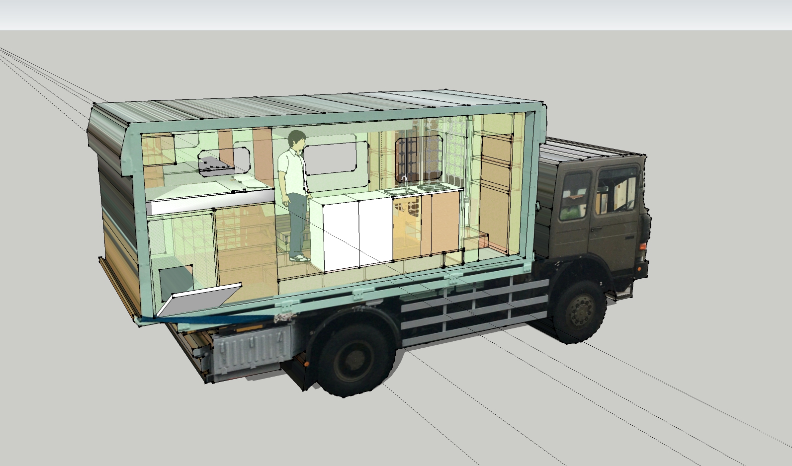

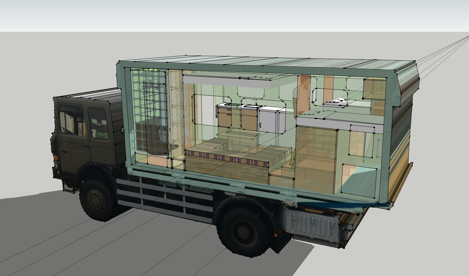

600kg de contreplaqué arrivent après demain...
Va falloir apprendre à scier droit!
Et en attendant, premier essai de visualisation...
Ca semble avoir une bonne gueule mais tout reste à faire.

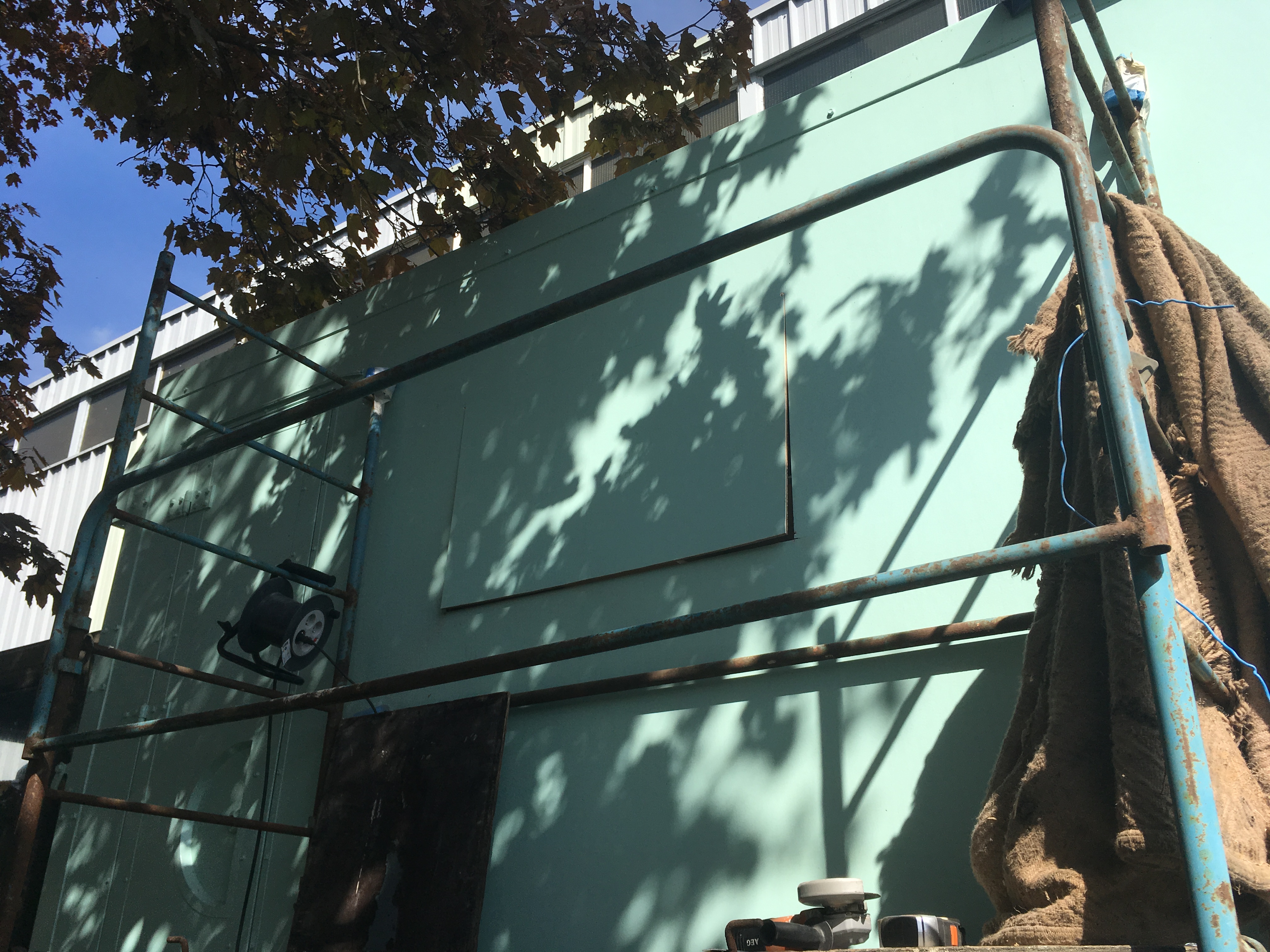

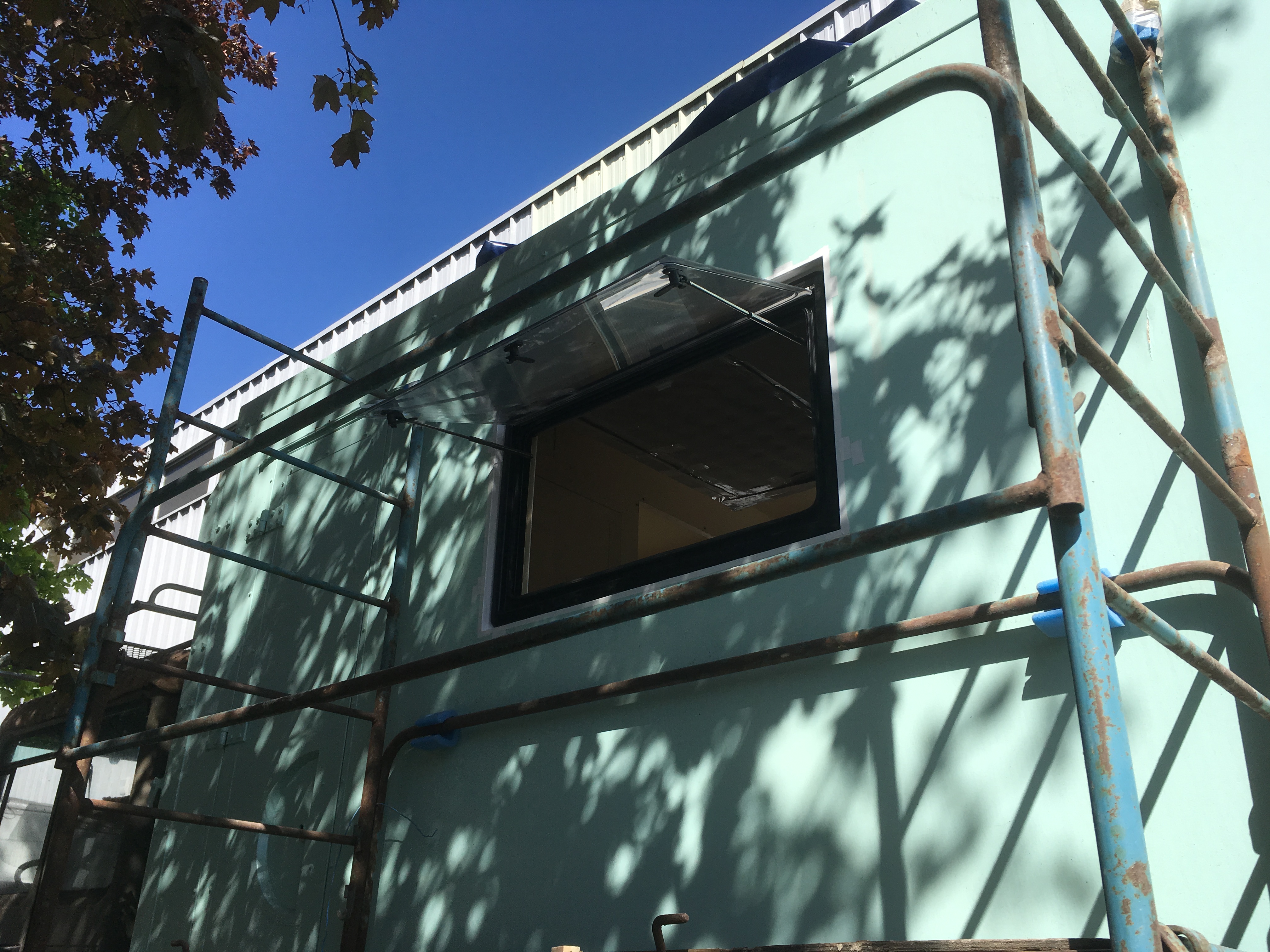

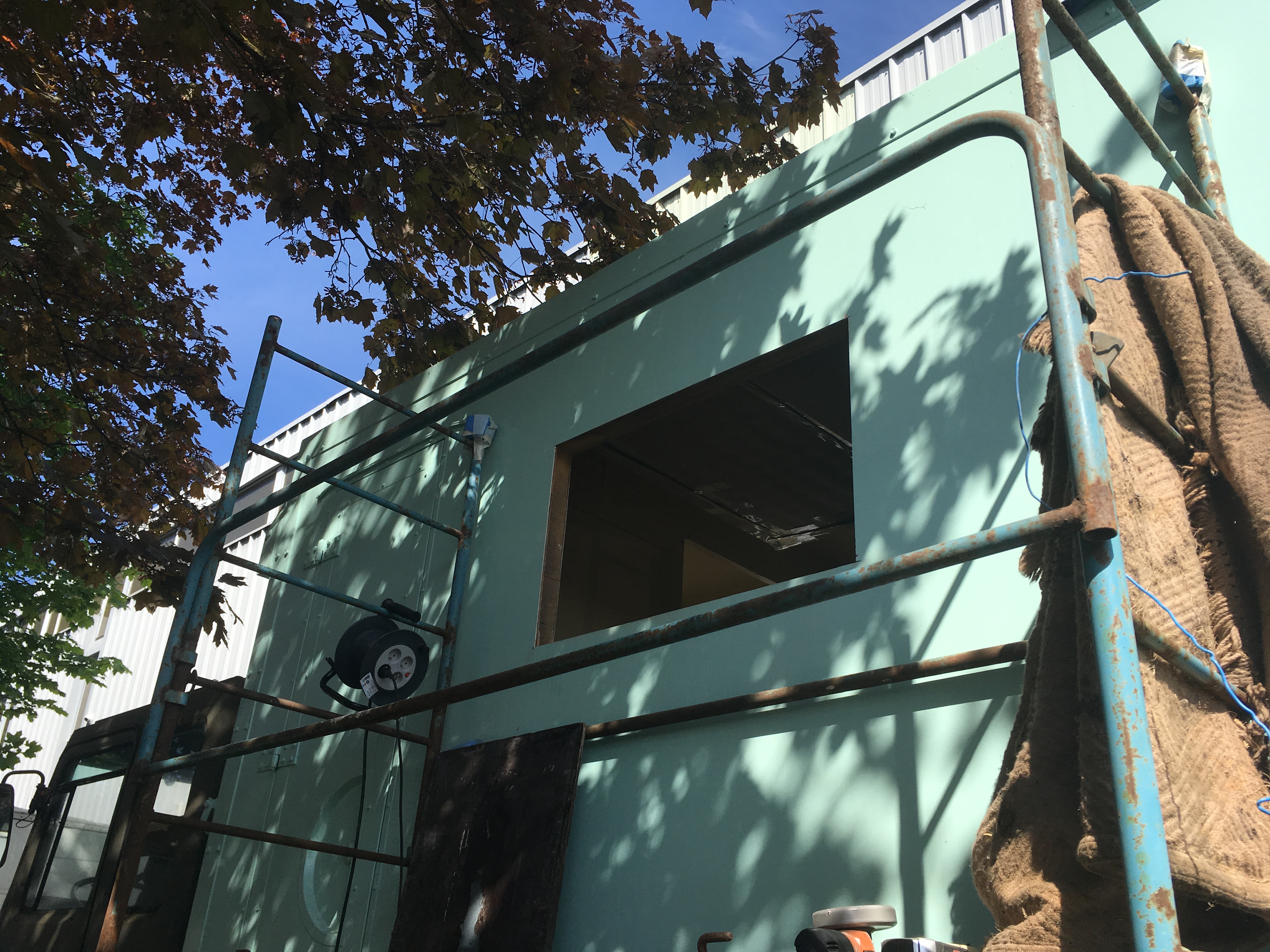

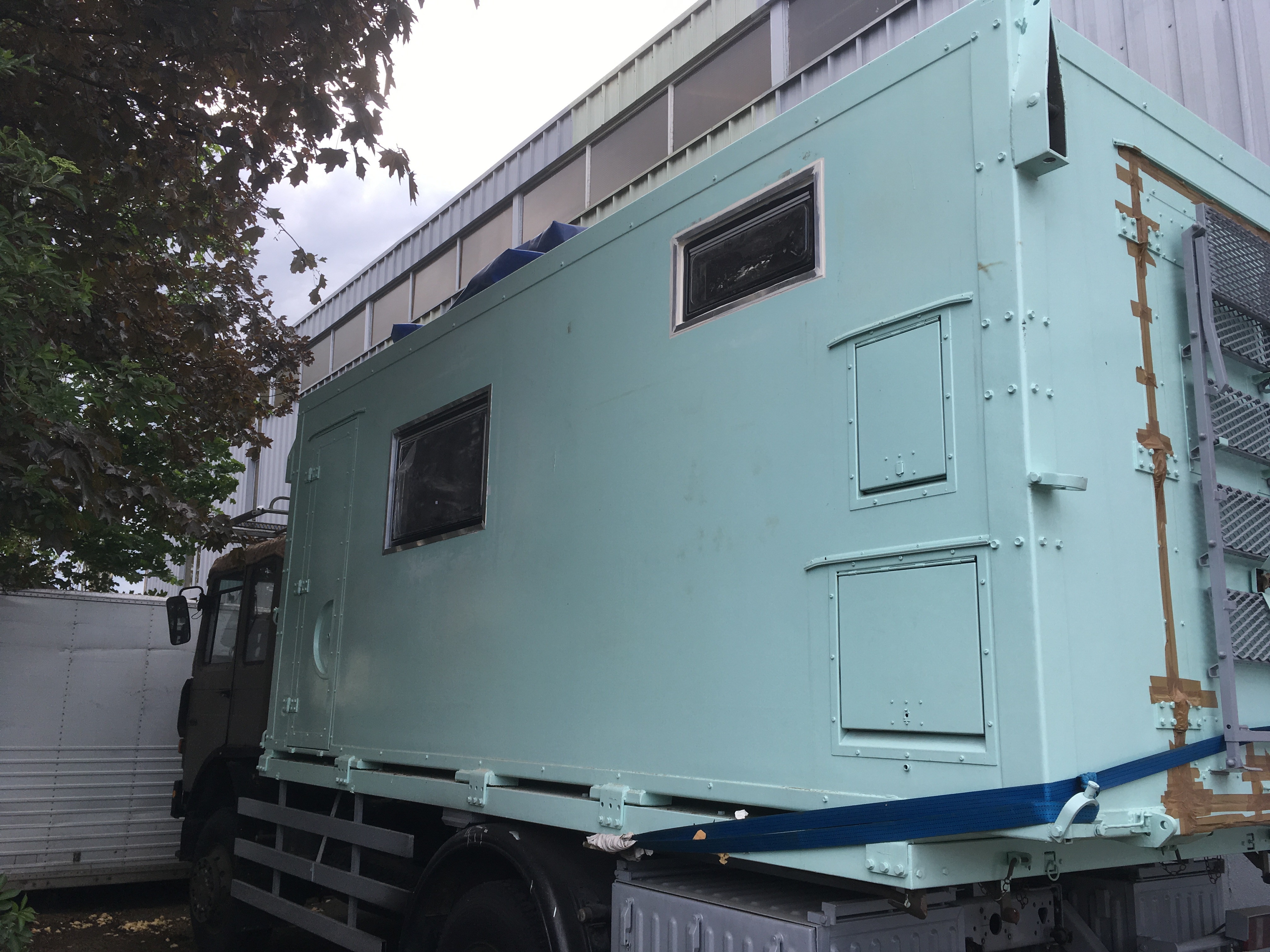

Lentement (OMG que c’est lent!) mais sûrement!
La difficulté c’est l'adaptation à une épaisseur de paroi de 9cm... cadre et contre cadre dans l’epaisseur... découper, évider, couper, coller, scotcher, visser, ajuster, tout recommencer, poser, jointer, poser les cornières, coller, jointer... et passer à la suivante... ça rend fou!
- Messages : 2648
cool !!
bonne idée pour le motage des ouvrants
cool !!

Guys, j'ai aucune doc technique pour mon camion.
J'avais tout pour le Kat mais la rien, que nenni, nada...
Pas de réponse de Man France.
Pouvez vous m'aider?
Quelques petites photos de plaques que j'ai pu voir...

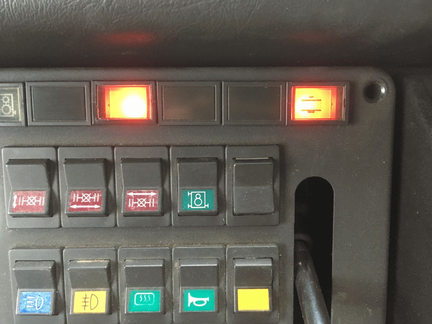

ET sinon (dernière photo : les 2 voyants rouges allumés!), si quelqu'un peut me dire à quoi correspond le symbole sur le voyant de droite, je suis preneur (un filtre? à air? autre chose?).
Et pour ce qui est du voyant de gauche (pas de symbole), si quelqu'un a le même tableau de bord (on ne sait jamais) je veux bien savoir à quoi il correspond...
Merki.
Merki.
