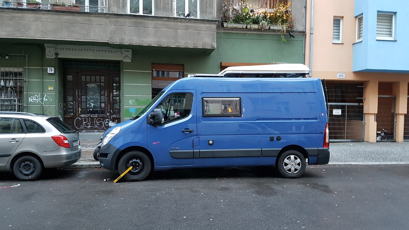

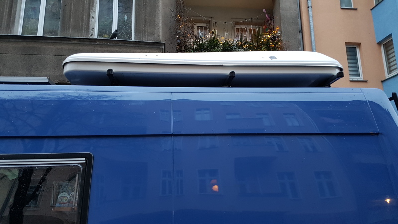

Tiens ce matin en emmenant les enfants à vélo, je suis passé devant ce véhicule et je me suis arrêté pour faire des photos pour donner une idée des proportions et du montage:
Les attaches des barres de toit sont sur le dessus de la réhausse (il doit exister le même système pour sprinter ou alors trouver des barres qui se prennent sur le côté du toit pour rabaisser un maximum ou rails aéros pour coller la tente sur le toit?). Ils ont un panneau solaire devant mais personnellement je n'aime pas avoir le panneau à demeure, j'ai un panneau souple 100w que je mets seulement quand j'en ai besoin avec une rallonge et une prise de puissance, ce qui me permet de mettre le panneau où je veux (notamment au soleil alors que le camion est à l'ombre). Du coup, ça permettrait d'avancer la tente pour avoir ton coffre à matériel derrière (mais peut-être que ton toit est plus long il me semble)
Sur la photo, c'est une columbus avec les charnières à l'avant et il y a une échelle sur une porte arrière pour monter dans la tente par l'arrière. Vu tes contraintes (coffre à matériel -- même petit) et tes planches, je resterais sur la possibilité de l'entrée par l'intérieur (quitte à ce que l'été on puisse aussi rentrer par l'extérieur), même s'il y a un panneau qui recouvre partiellement l'ouverture la nuit, de quoi passer la tête et le panneau s'enlève rapidement si urgence ... ces tentes font plus de 2m de long donc avec des enfants jeunes peut-être que ça peut passer en laissant ouvert et s'ils sont grands, la question ne se pose plus car ils peuvent manipuler seuls l'ouverture/fermeture du sas et peuvent gérer seuls les urgences nocturnes. D'ailleurs, Zébulon si tu passes par l"intérieur tu as bien du trouver une solution non?
Si tu as un longboard et un côté sans porte je le mettrais à plat sur le côté, dans cette idée là:
C'est en plus + facile à manipuler.
