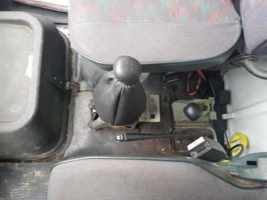

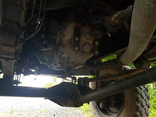

Je te mets des photos de ce que ça va donner , si ça peut t encourager ;)
C est vrai que c'est du taf mais faisable
