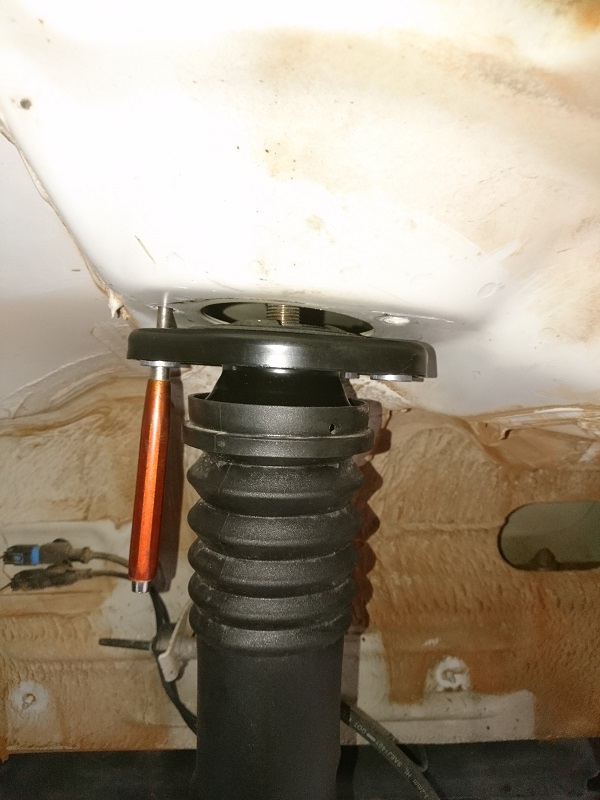

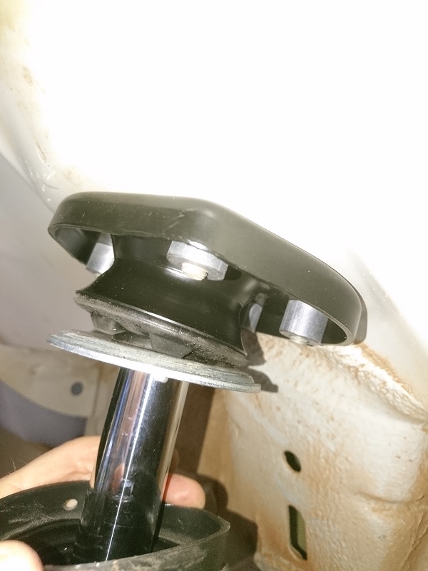

Je n'ai pas la tôle du passage de roue à prendre en sandwich avec 2 silentblocs. Effectivement le montage est différent (modèle 2014) le silentbloc est monobloc et peut être que sur le châssis cabine c'est différent que pour les fourgons.
Je ne devrai pas avoir de problème au remontage.

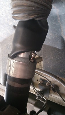

Je ne connais pas ton montage mais dans mon cas il n' y a pas de frottement. Voir la photo du silentbloc, il est étudier si l'on respecte bien le couple de serrage préconisé pour travailler en légère torsion et suivre l'amplitude de la direction.
Je confirme, pour les amortisseurs arrière (nouveaux modèles Fournalès) j'ai des protections de tige avec du velcro .

Pour ce qui est des soufflets je connais les soufflets avec velcro mais la surépaisseur par rapport à des soufflets standards conduit à des frottements sur le flanc intérieur des pneus . Ceux fournis par Fournales en mousse de néoprène ne passaient absolument pas j'ai donc du trouver une autre solution qui est très efficace mais la qualité du caoutchouc sur un des soufflet est visiblement défectueuse .

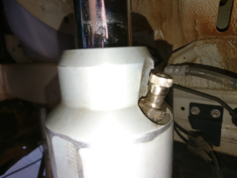

Jacques je suis intéressé par les raccords spéciaux pour l'azote .
Je suis équipé de bouteilles d'azote et il faut que je vérifie car avec nos manomètres la deuxième détente d'effectue à une pression probablement insuffisante
Pourrais tu faire une photo de ce raccord et indiquer où tu le connectes

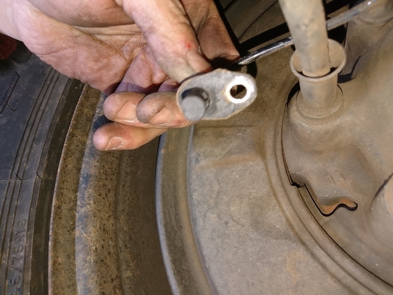

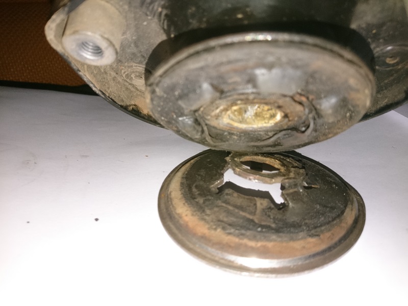

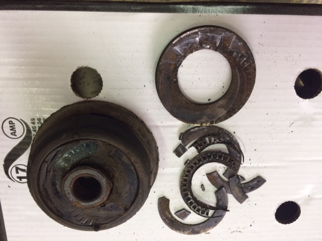

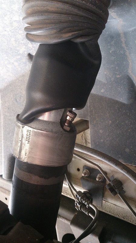

Je me suis mal expliqué sans doute . 1ére photo , la butée éclatée à notre retour .

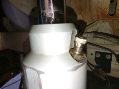

Photo 2 : il s'agit d'un amortisseur Koni transformé en combiné et on comprend que dans la partie haute , la coupelle poussée par le ressort tourne avec la direction , c'est donc pour cela qu'intervient la butée rotative .
La direction en devient plus agréable .
Les amortisseurs S99Tech sont aussi des combinés , mais filetés , pour réglage .

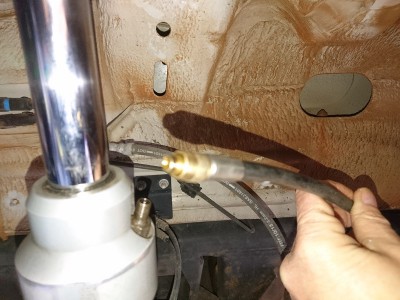

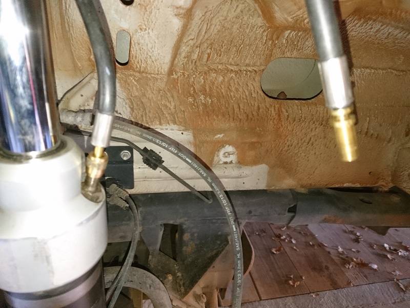

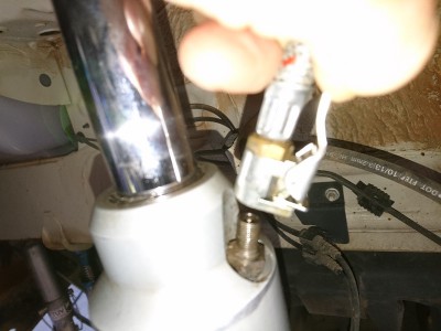

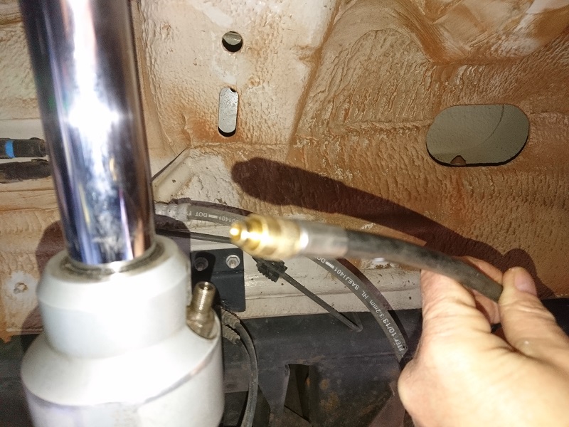

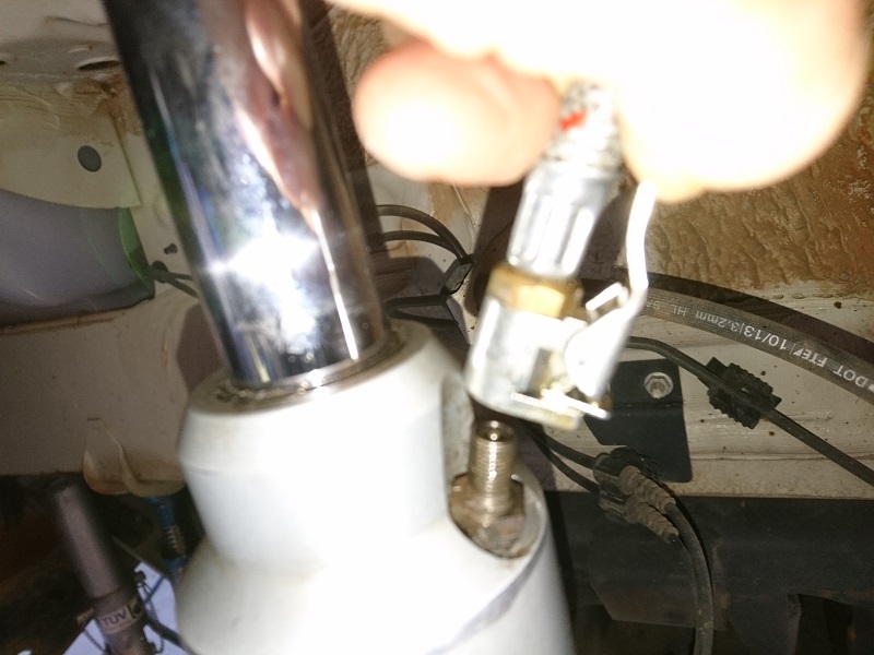

Le raccord de gonflage fixe sur l'amortisseur est difficilement accessible en position avec le soufflet remonté.
Les embouts de gonflage qui équipent les flexibles des bouteilles d'azote de mon prestataire Limougeaud sont trop gros.(je n'ai pas de photo.
Le raccord de gonflage de la pompe Fournalès est déjà difficile à positionner.
J'ai donc fait fabriquer un flexibe de 50 cm avec une extrémité qui se visse avec un joint torique sur la valve de l'amortisseur et l'autre extrémité un filetage identique à la valve pour raccorder aisément le raccord de mon prestataire.

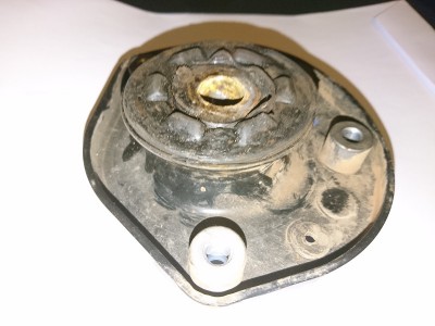

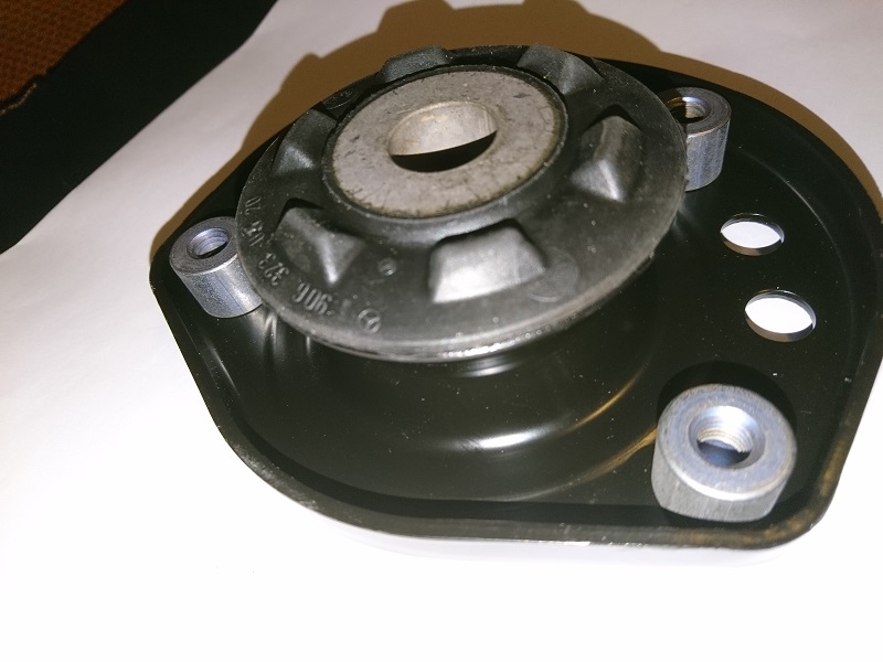

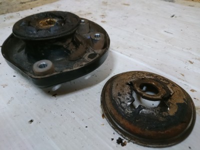

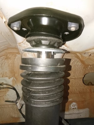

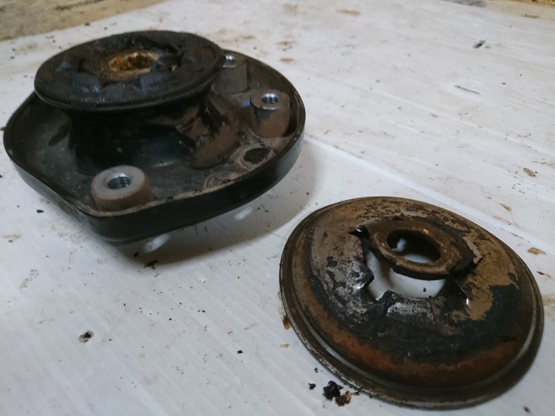

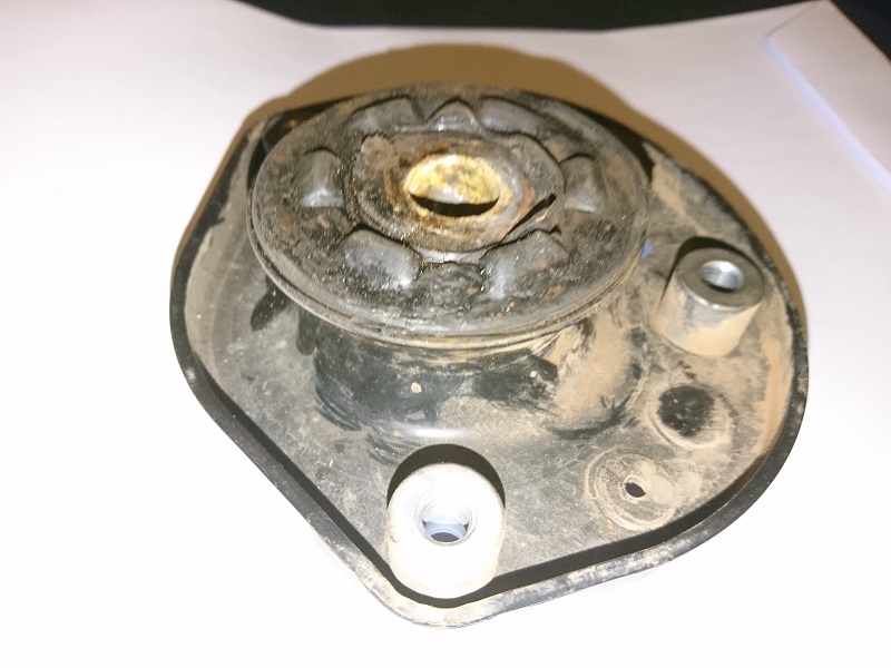

Je viens de démonter l'amortisseur avant côté droit, il y a encore plus de dégâts ! la coupelle est complètement déchirée pourtant l'ensemble était bien serré et cognait pas trop.

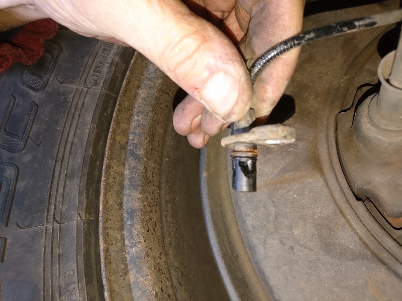

Je récupère les pièces neuves demain, je remonte et je m'attaque aux capteurs ABS.

Aie aie il est clair que les pièces en question n'ont pas été étudiées pour reprendre les efforts des combinés (Fournales ou autre)
Pour être clair c'est aussi ma crainte d'autant plus que mon gonflage est un peu plus important mais je n'ai pas le choix . Donc à surveiller .
Comme tu l'as aussi vu sur l'arrière les contraintes sur les ancrages d'origine sont la grande difficulté de ce type d'adaptation .

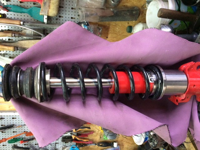

Comme tu dis, Aie. Aie.Aie..J'ai récupéré les pièces neuves , les dégâts sont encore plus marquants. On voit pas bien sur les photos mais la tige de l'amortisseur fait un angle d'environ 10° à l'arrière par rapport à la fixation en partie basse (système jambe de force MacPherson ) la bride du palier silentbloc prend en sandwich la tôle de l'aile et donc fait travailler en porte à faux le caoutchouc d'ailleurs il est écrasé inégalement et cela peut expliquer en partie la déchirure inégale de la coupelle.
Dans un autre plan (vue de face, la base de l'amortisseur fixé sur le triangle travaille sur un arc de cercle en fonction de l'écrasement de l'amortisseur alors que sa partie supérieuer est bridée dans le palier silentbloc. Ce débattement est encore plus important sur nos 4x4.
Si on rajoute comme le dis pepere63 la rotation de l'amortisseur en braquant les roues, ça fait peut être beaucoup pou ce palier silentbloc ?

Je n'ai pas eu beaucoup de temps à consacrer au camion dans la journée mais j'ai quand même voulu présenter sur un côté pour voir !
Les photos qui suivent parlent toutes seules, Avant d'aller plus loin je vais attendre vendredi fin de journée, mon garagiste va passer voir.
Photo ci-dessous : en cours de remontage, le palier m'est pas vissé mais il est en appui sur l'aile à l'arrière .
Le triangle est dans le vide l'amortisseur est presque tout détendu. Photos suivantes: Le palier silentbloc est serré, le soufflet est abaissé pour voir la portée de la coupelle sur le caoutchouc.
Le triangle est toujours dans le vide Précisions, le fait que le triangle soit dans le vide, l'amortisseur n'est pas dans sa compression normale de roulage .
J'avais mesuré la hauteur du bas de l'aile par rapport à l'axe du moyeu de la roue a l'arrivée du camion vide 'sans cellule 615 mm; amortisseur d'origine.
Avec la cellule, l'aménagement Brisebras et un peu de charge, 580 mm. Avec la lame supplémentaire à l'arrière, les amortisseurs Fournalès gonflés à 25 bars à l'avant et en pleine charge (surcharge de 350 kg ) la hauteur est revenue à 615 mm.à l'avant.
Sur les 2 dernières photos, l'amortisseur est complètement dégonflé le moyeu est dans le vide et je mesure 675 mm !
J'ai mis un cric sous le moyeu j'arrive a 660 mm .. après c'est la caisse qui se lève !
Avant de me prendre la tête, je vais attendre vendredi pour avoir l'avis du pro.

Sur la documentation JSA on constate des "machins" jaunes (enfin je crois car moi et les couleurs ...) à la place des butées caoutchouc d'origine
Je crois me souvenir que Pepere63 avait essayé des butées PU dont il n'était pas particulièrement satisfait .
Ne s'agirait il pas de ces "machins" ?

C'est fait, avec mon garagiste nous avons remonté les 2 amortisseurs avant et démonté, nettoyé les 4 capteurs ABS.
Suspension Avant
Comme tu le précises Jean Marc une fois tout remonté,l'ensemble à bien meilleure allure. Ce montage n'est quand même pas très bon pour une utilisation 4x4 un peu intensive et surtout avec des chocs difficilement évitables sur les routes et pistes d'Afrique de l'Ouest.
Comme je le disais dans mes précédents messages, la hauteur du passage d'aile par rapport à l'axe du moyeu était à vide à la livraison avec les amortisseurs d'origine de 615 mm. Avec les amortisseurs Fournalès en pleine charge(surcharge) avec un gonflage à 25 bars je retrouvai cette hauteur de 615 mm.
Après le remontage d’aujourd’hui avec un palier neuf, hauteur de 605 mm il a fallut gonflé à 20 bars pour retrouver une hauteur de 615 mm.
Tout serait parfait sauf qu’après analyse plus poussée des pièces abimées on constate que les 3 ergots sous la coupelle sont venus en appui sur l'épaulement du haut de la tige de l'amortisseur ! J'ai comme l'impression qu'en compression le phénomène est le même que pour les amortisseurs arrières.
La course de la tige des amortisseurs d'origine est de 180 mm alors que pou les amortisseurs Fournalès la course n'est que de 140 mm..
Il n'y a pratiquement pas de marques sur les butées caoutchouc( en jaune sur notice JSA) , j'ai bien peur que c'est la raison de l'usure prématurée des coupelles et des paliers silentblocs.
Je sens que je vais avoir une discussion avec Mr Fournalès car, comme pour les amortisseurs arrières les amortisseurs fabriqués ne correspondent pas à mon cahier des charges; Vérification du serrage de l'écrou de la tige après 1000 kms 110 Nm . A suivre ...

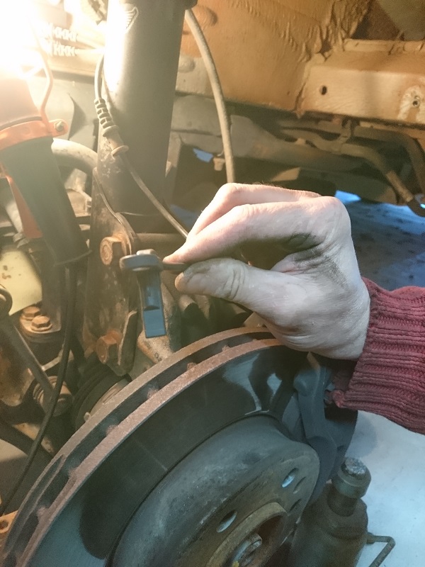

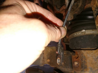

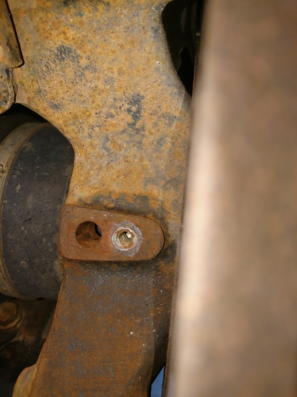

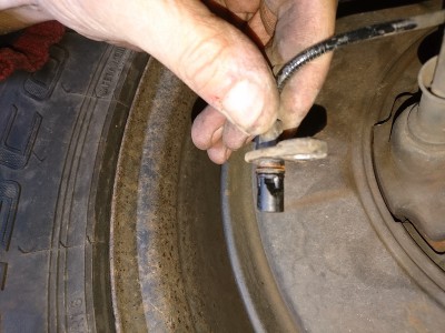

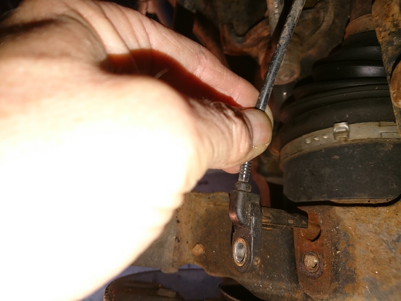

Capteurs ABS
Les capteurs avant sont différents des capteurs arrières.
Il n'y a pas de dents. d'après mon mécano C'est des pistes magnétiques sur les roulements comme sur les véhicules modernes.
Les 2 capteurs avant et le capteur arrière droit sont légèrement poussiéreux tandis que le capteur arrière gauche est "graisseux " graisse de roulement bleue ou verte. Cela voudrait dire que le défaut ai pu survenir de ce capteur et que peut être le roulement est fatigué. Nous avons bien tout nettoyé et remonté.
A revérifier ce capteur arrière après 1000 kms et peut être envisager un changement du roulement.
Contact, essai de roulage (sous la neige !) pas de défaut.
Quelques photos.
Capteur Avant. Orifice du capteur avant. On voit bien le "plat"piste magnétique . Capteur Arrière.
Suspension Avant
Capteurs ABS
Quelques photos.

Jacques tes infos sont à la fois très intéressantes et préoccupantes en particulier concernant la course des Fournales que tu as .
C'est tout de même curieux car je suis presque sûr d'avoir vérifié ce point sur les miens (mais c'est un modèle 2002) et je n'ai pas le souvenir d'une course différente avec l'origine mais cela mériterait d'être vérifié à nouveau .
C'est sur que si c'est l'amortisseur qui sert de butée cela ne va pas arranger les silent blocs
Tiens nous au courant de tes discussions !
Pour les capteur ABS les anciens étaient à denture me semble t il (mais comme il neige et qu'il fait nuit je n'irai pas contrôler)
Si tu n'as plus le défaut c'est sans doute l'origine du désordre . Tant mieux car c'est assez simple - maintenant que l'on sait - la solution .

Jacques , je pense que le problème du dysfonctionnement de capteur est cerné . Un bon point ! La fixation de tes capteurs semble un progrès par rapport à ce qui se faisait avant .
Concernant les amortisseurs qui serviraient de butée ( , ) , ce serait un vrai problème de conception . D'autant plus si la course est réduite de 40 mm .
Sans doute OK pour rouler vite sur circuit , mais pas sur piste africaine !
Les " bidules " jaunes que vous avez vus sur photos en remplacement des butées d'origine M.B. sont des butées longues dans un autre matériau que le caoutchouc ( polyuréthane , je crois ) et qui ont , la vocation à accompagner le mouvement global des suspensions , et à absorber les chocs de façon plus soft que l'origine .
j'ai testé , cela fonctionne . L'inconvénient , c'est que , en accompagnant plus longtemps le mouvement des suspensions , elles constituent un ressort , et qu'elles donnent donc un travail supplémentaire aux amortisseurs . J'ai donc réduit leur longueur , d'environ un tiers , et le résultat est satisfaisant .
De retour en France , j'ai démonté les plaques de butées de ressorts transversaux sur le triangle inférieur avant , largement graissé en tout sens les caoutchoucs d'extrémités de la barre de suspension (graisse bleue , résistante à l'eau ) , et le résultat est excellent , la course (réelle ) est même augmentée , ( pas la course théorique évidemment ) .
En espérant que mon expérience puisse servir à quelqu'un .
Question à Jacques : après ton opération d'entretien des capteurs , as tu fait un reset ,ou une ré-initialisation de l'électronique ? Merci
