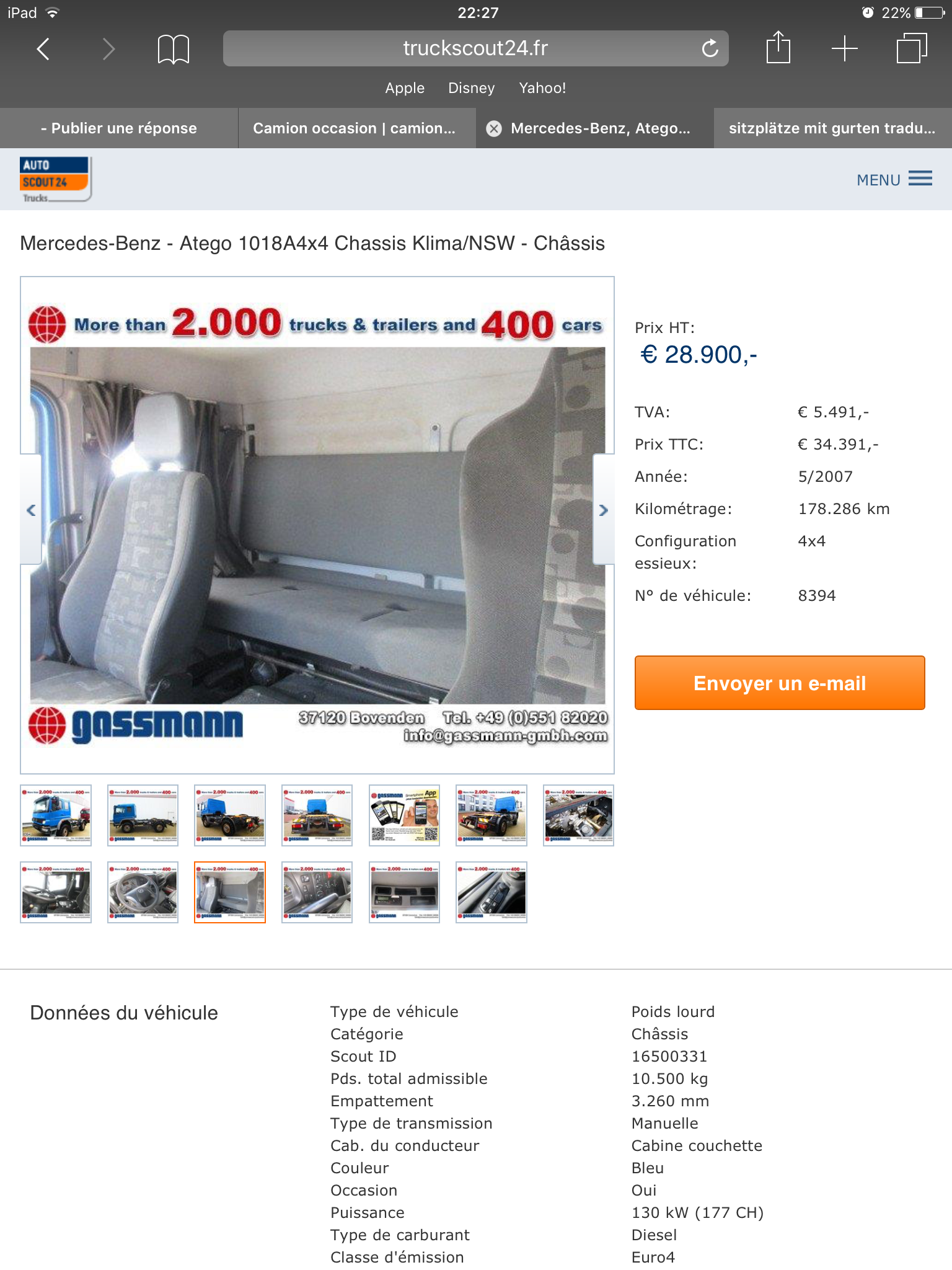

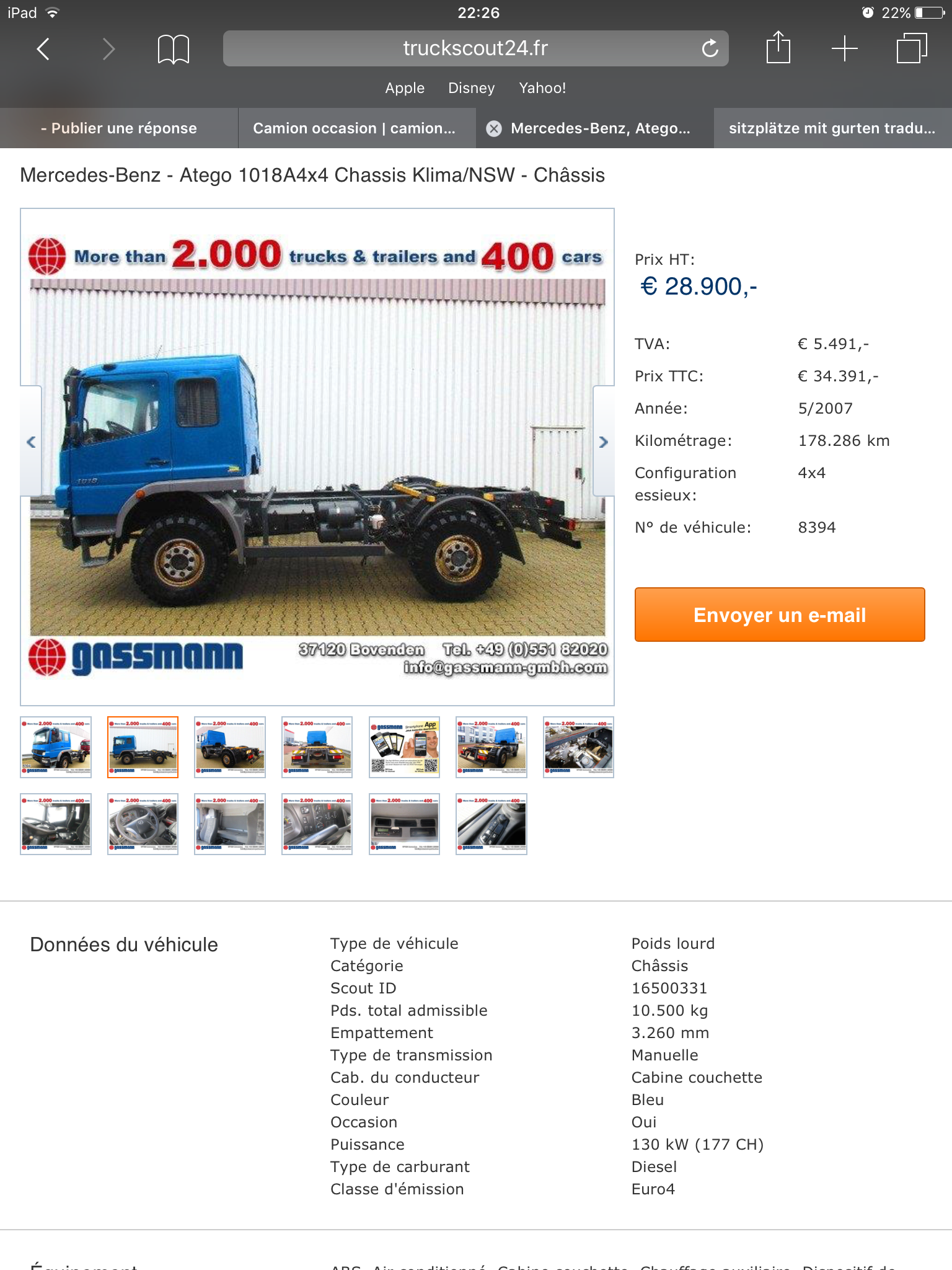

Tout en collectant les infos, je me prépare aussi aux concessions en effet...reste à savoir lesquelles et là, c'est plus dur... Mais bon, je n'en suis qu'au début, j'ai encore du temps devant moi pour mieux comprendre les indispensables VS les plus "conforts".LittleJim a écrit :Ça en fait des critères:
Deux Points sur lesquels je donne mon avis :
Double cabine obligatoire ?? À 4 , dont deux enfants petits je vois pas trop l'intérêt. En doka tu auras une capacité de 7places généralement , t'en auras pas l'utilité et ça te bouffe de la longueur (surtout si tu prévois une cellule de 5 mètres) . Comme tu dis les camions couchettes seront la bonne option , en principe y en a homologués 4 places ( je te joins des photos) . Sinon si le passage cellule cabine est prévu dans ton projet pourquoi pas un véhicule avec deux sièges à l avant et 2 homologués dans la partie cellule ? Faisable aussi . Regarde l iveco de fennec concept .
merci beaucoup ! On m'a rapidement confirmé que changer une cabine simple en double était un truc à oublier, mais je n'avais jamais pensé à cette option. A plusieurs titres, elle me paraît la meilleure (bon moins de place pour les enfants et moins de chance pour les stoppeurs, mais pour le reste...que du bonheur !). Sinon, oui, le passage en cabine me paraît important au niveau sécurité (pouvoir partir n'importe quand sans sortir du camion) => pas de souci pour faire un passage cabine depuis une cabine couchette ? Ce serait génial car alors, le nombre de camions potentiels augemente largement VS les doka...
Après y'a une légère contradiction entre les normes Euro et les cv que tu souhaites . 250 ça me paraît être gourmand , je pense que tu devras revoir ce chiffre à la baisse . Sur ce forum y en a beaucoup qui sont en dessous et pour qui ça va très bien je suppose.
J'ai une sélection qui semble remplir ces critères : Berliet GBH280 / DAF LF55 / Man 14.280, 19.314, 33.364, 13.240, 14.220 / Mercedes 1225, 1528, 1828, 1843, 2031, 2048, 2032 / Renault 220 DCI, Midlum 240 DXI, Premium 320.19 / Volvo FH12. Mais bon, il me semble clair que 200cv ça irait aussi, voire moins.
J'ai fait un peu tous les sites de vente avec tes critères , les résultats sont rares , il faudra faire des concessions ce sera inévitable . À titre d'idée pour toi voilà sur quoi je partirai . Quelque chose du genre : 2 places avant et 2 avec ceintures sur la couchette , bon 180 cv mais c est juste un exemple , de toute façon il est euro 4 et de 2007 donc un peu trop récent pour ton projet, châssis nu plus qu à poser une cellule
Merci beaucoup pour ton éclairage en tout cas !
