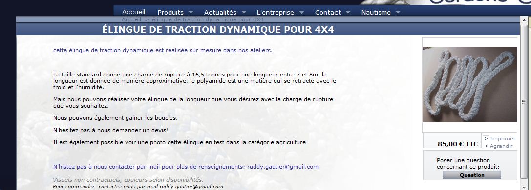

de quel type de cordage parle tu ici ? d'un substitut de kinetic ou bien ?
http://www.cordagesgautier.com/product. ... product=25
en tous cas ils ont du costaud mais pour le coup si tu dimensionnes trop ça doit aussi marcher moins bien non ?
http://www.cordagesgautier.com/4x4/100- ... lourd.html

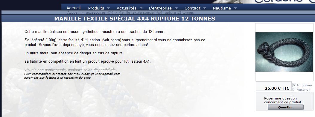

Hello Pascal!
Pour répondre à tes deux questions ...
-Le Pinz est loin du Toyota car nous utilisons deux cordes reliées par une manille
- les cordes et manilles utilisées sont celles ci-dessous
Je conseille l'utilisation de ces cordages , il sont supers et , l' entreprise Gauthier très sérieuse et sympathique
Voilà...

Voilà un bout de film sur l'utilisation des cordes Gauthier...
Le véhicule sort sans aucun ac-coup , elles permettent de tirer en dynamique et donc de profiter de l’énergie cinétique du "véhicule tracteur"
A noter sur le film l' utilisation de 2 cordes reliées par une manille tressée elle aussi , pas de manille en acier.

Quel est la charge de rupture? (et comment la calculer au mieux? on dit 3x la masse du véhicule...)
Du coup pour nos moyens gros qu'existe-il?
Et ou trouver ces petites choses?
Pour moi un "must have" à côté de mes sangles tradi.
Messages : 3350
tractage, déplantage et cordes
Message par Bruno Jordan »
Il est difficile de calculer la charge de rupture car elle dépend de 2 paramètres, le "degrés" de plantage du véhicule à sortir et la vitesse du véhicule tracteur au moment ou la corde arrive en tension maximale.
C'est d'ailleurs un des avantages de ce type de corde, pouvoir déplanter un gros avec un petit.
Je pense que pour ton "gros truc" 20t est un minimum. et que comme qui peut le plus peut le moins il est préférable d'avoir un gros coefficient de sécurité.

Hello,
Ne pas s'enquiquiner à calculer quoi que ce soit, il suffit de demander et d'expliquer son cas à la personne citée sur les captures images jointes
C'est un luxe dont il ne faut pas se priver lorsque l'on a affaire au constructeur du produit et qu'il est capable de travailler "sur mesure"
j'avais déjà mis ces photos plus haut dans le post
Dans le calcul, c'est pas tant le véhicule planté qui doit être pris en compte mais le véhicule tracteur , c'est sa masse X par sa vitesse qui vont donner ce que va encaisser la corde [ Énergie cinétique est le résultat de la masse X vitesse au carré]
Si tu tel chez Gauthier , n' hésite pas a lui dire que tu es copain avec des quatquatreux Landais, ça peut faciliter l’échange.

Pour les cordes Gauthiers, dont parle Nomade, il y a le lien plus haut:
Pour les amarres de bateaux que je mentionnais, n'importe quel site ou magasin (plus dur à trouver si on est pas en bord de mer :roll: ) d'accastillage marine fait l'affaire.
Tu y trouveras des amarres tressées ou torsadées (moins chères) de 1T à 100T
De mon côté, j'ai pris 20m en 8t que j ai testé plusieurs fois en simple sur des petits plantages et sur un gros plantage d'un Toy... Je me dit que sur un gros plantage de l'iveco, je pourrai toujours l'utiliser en double.
À noter que pour ceux qui ne maîtrisent pas parfaitement le noeud de chaise, la manille tressée mentionnée plus haut semble vraiment idéal!

Un point intéressant des cordages style Gauthier que tu soulèves Yves, c'est que l'on peut relier ces cordes a des sangles sans que celles-ci ne s'enroulent sur elles-même , contrairement à d'autres cordes nylon qui vrillent sous la traction.
