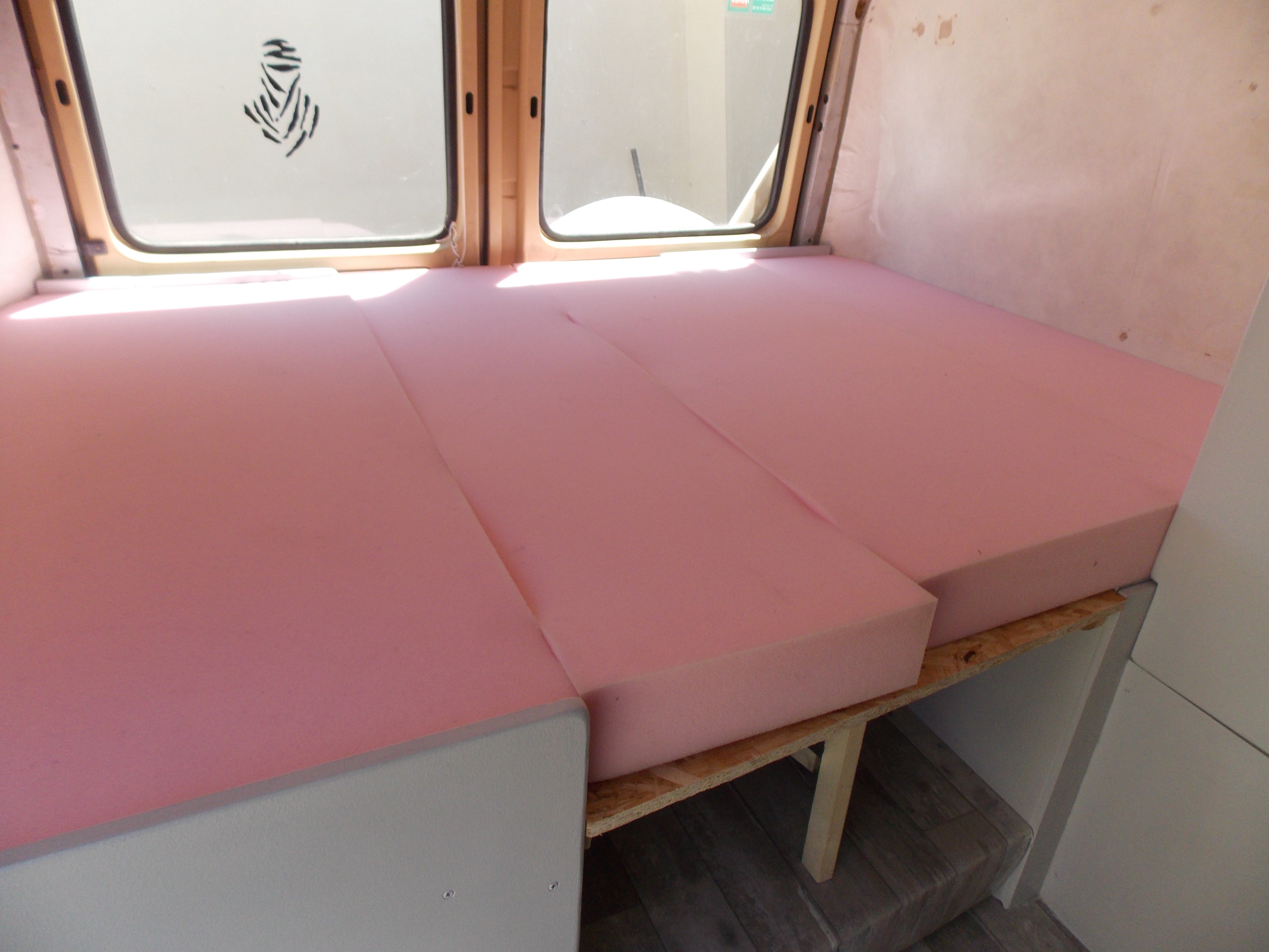

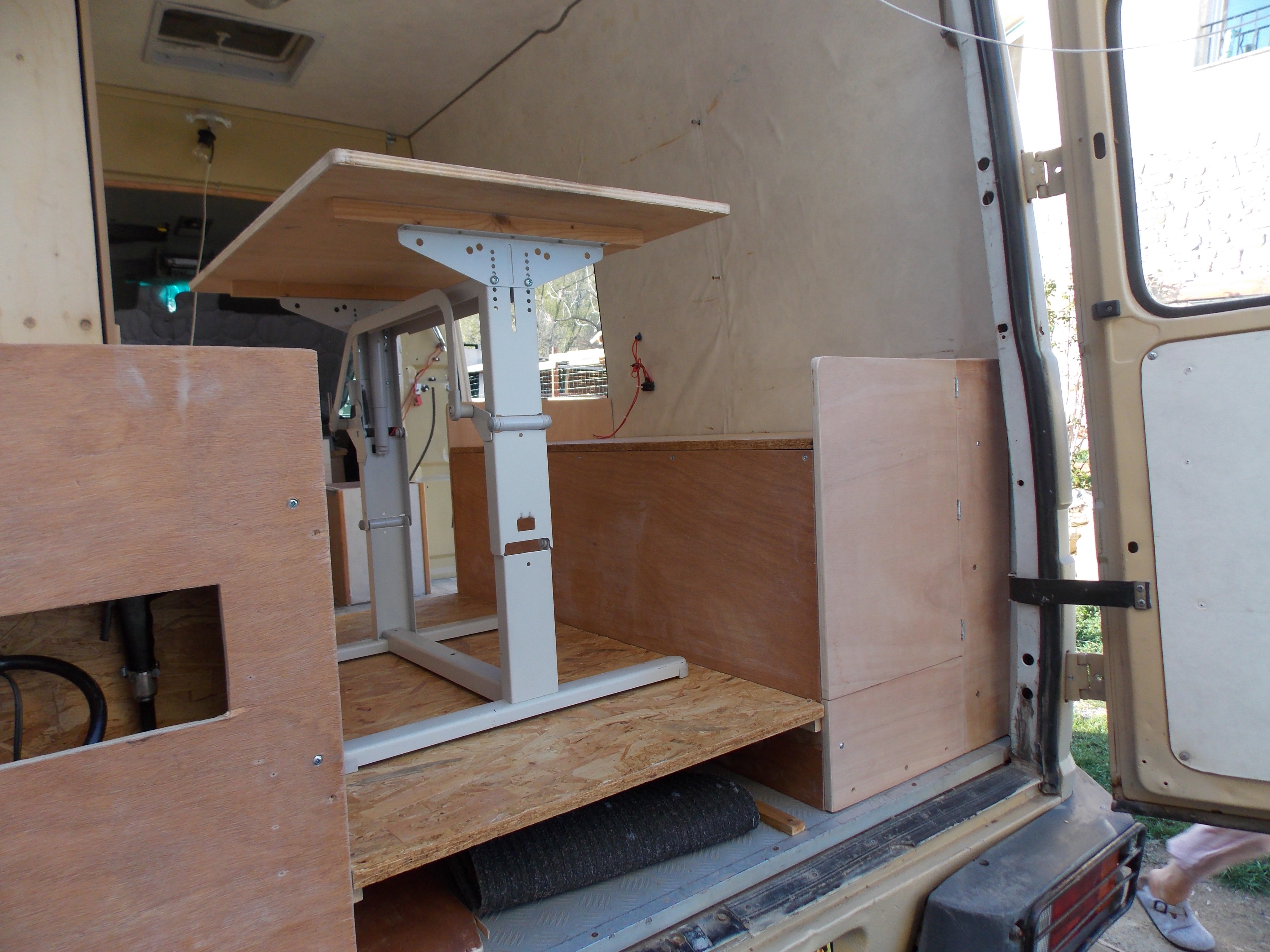

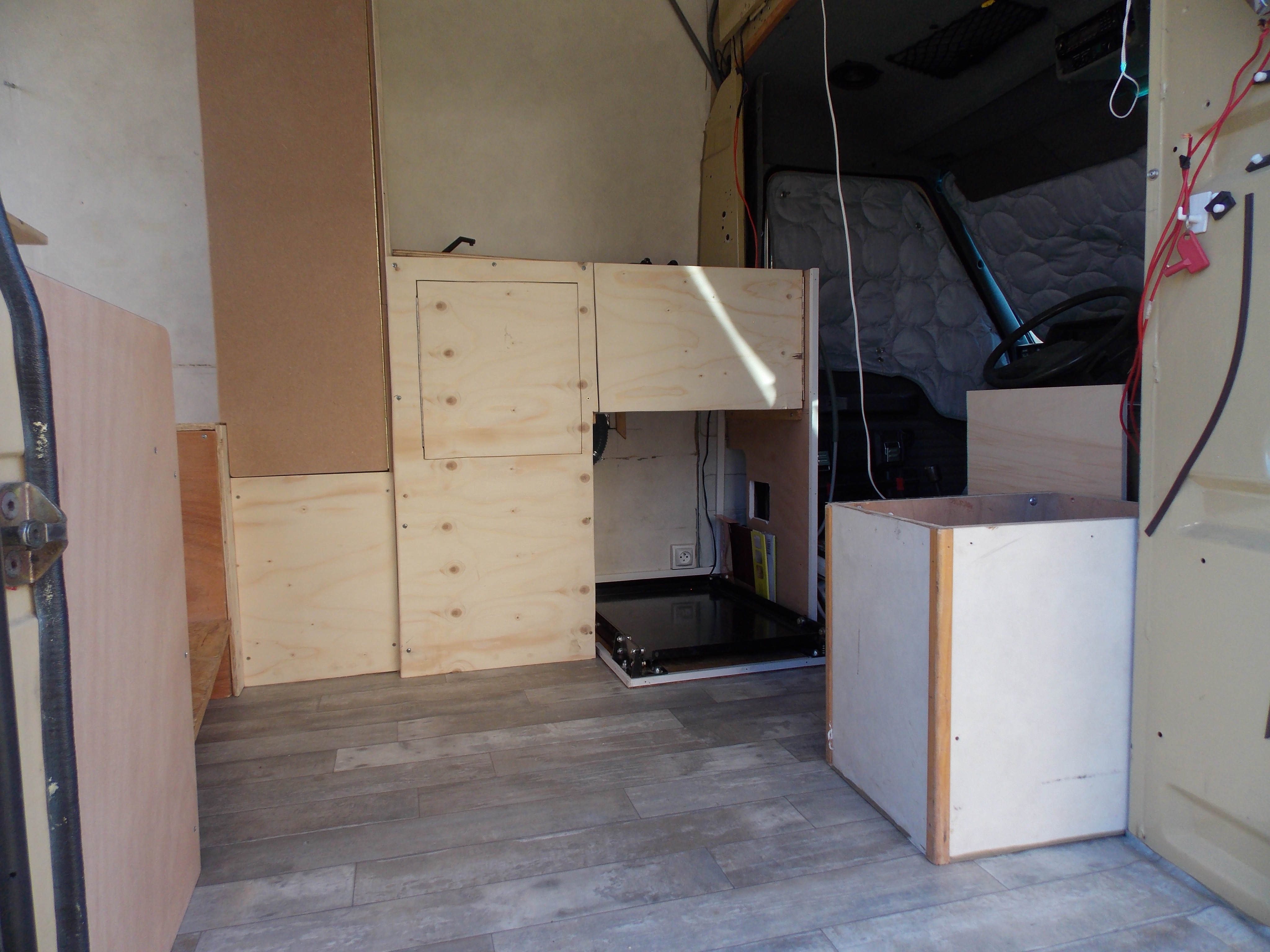

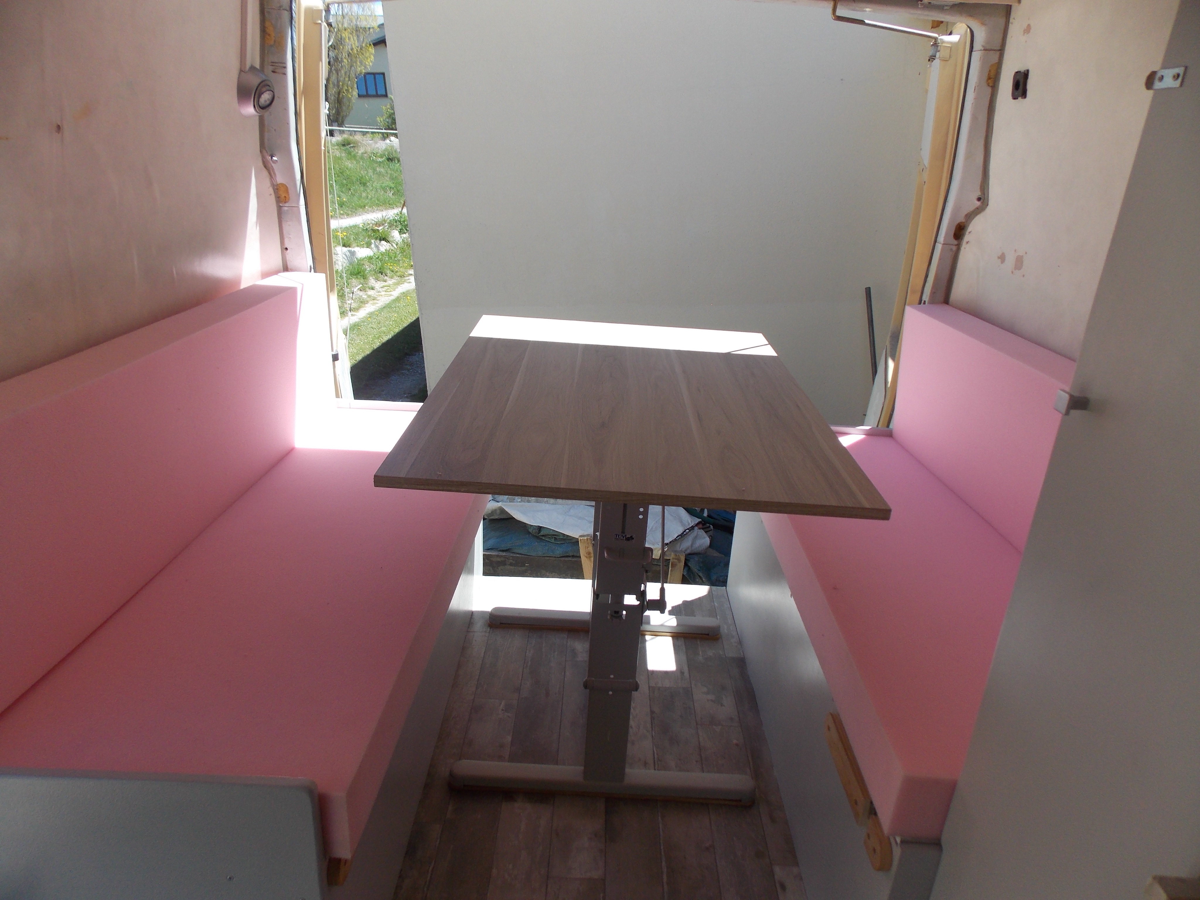

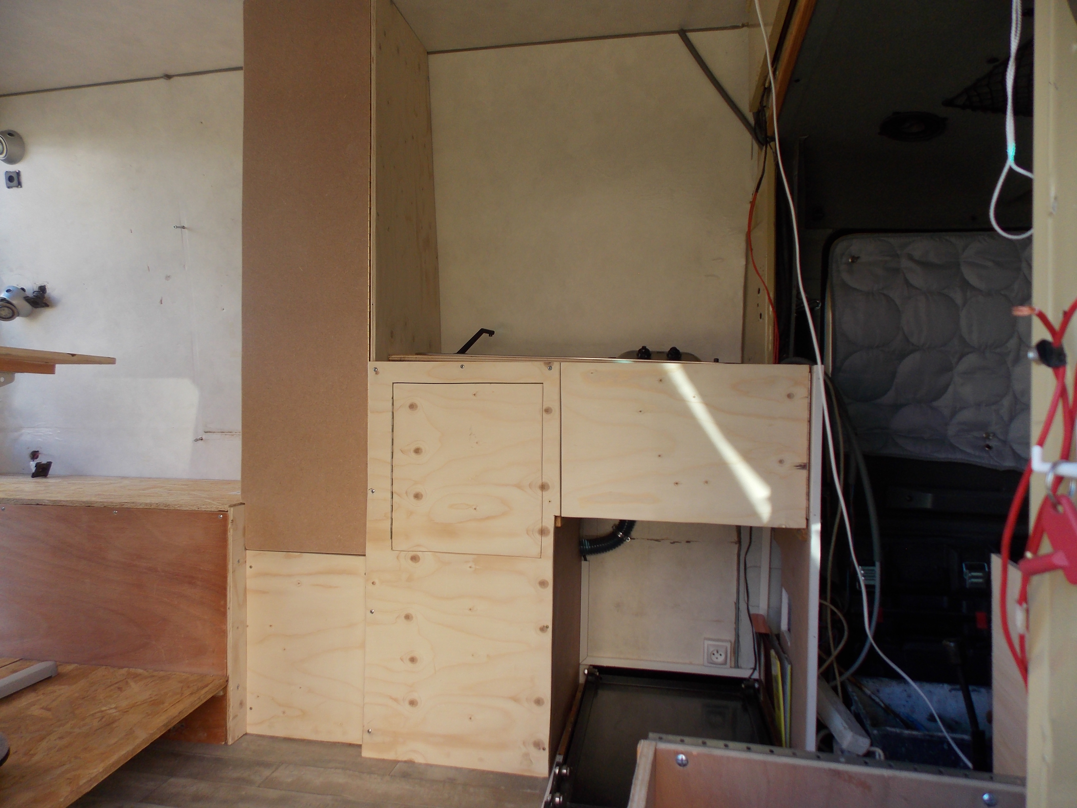

Sema00
- Aventurier
- Messages : 59
- Enregistré le : 22 janv. 2017 22:06

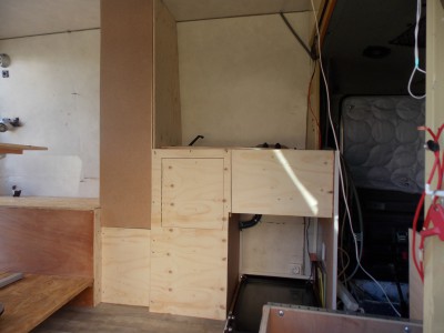

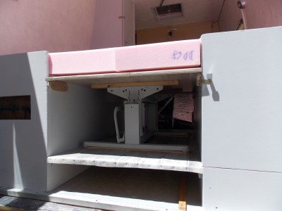

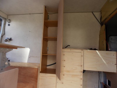

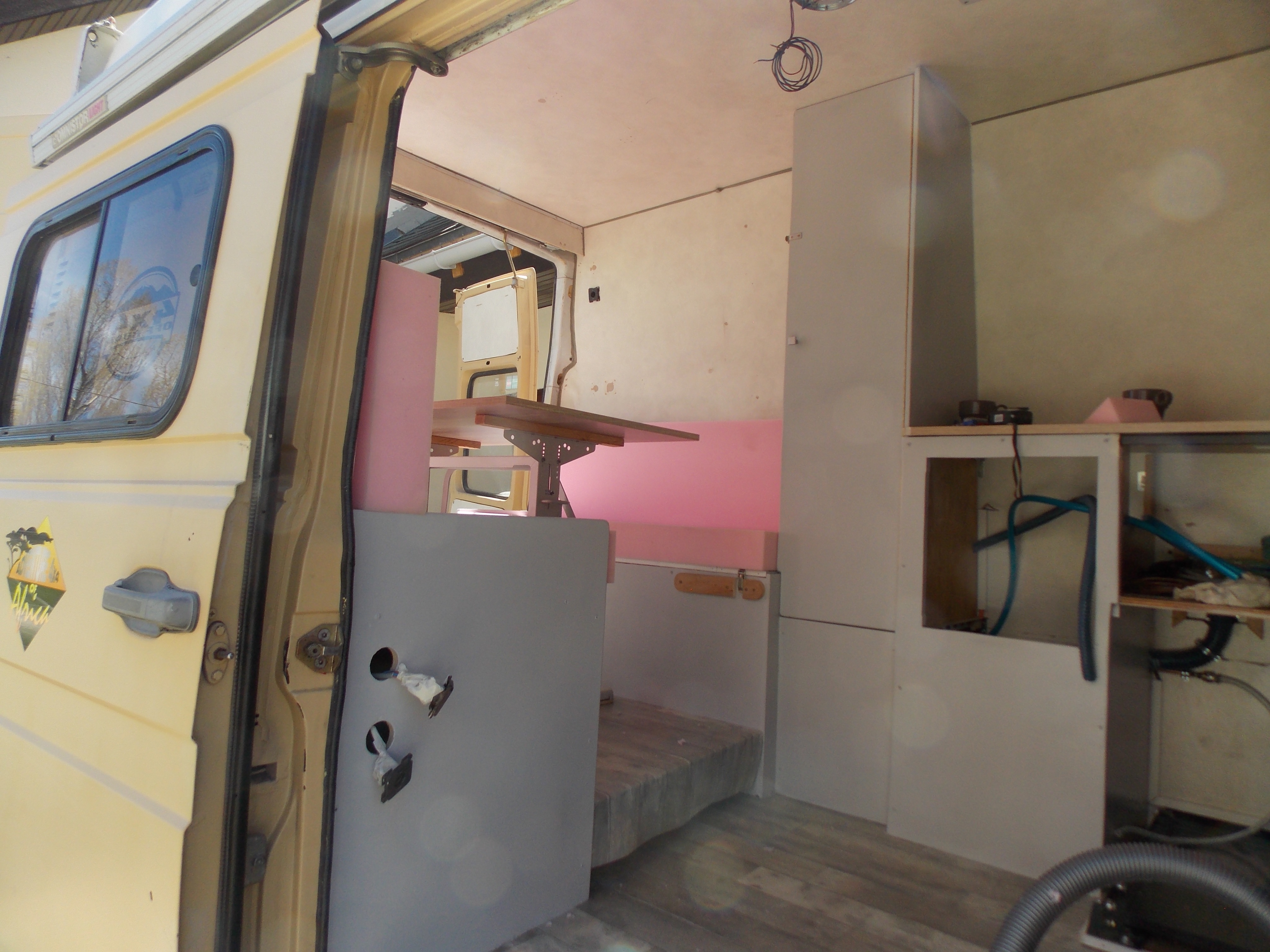

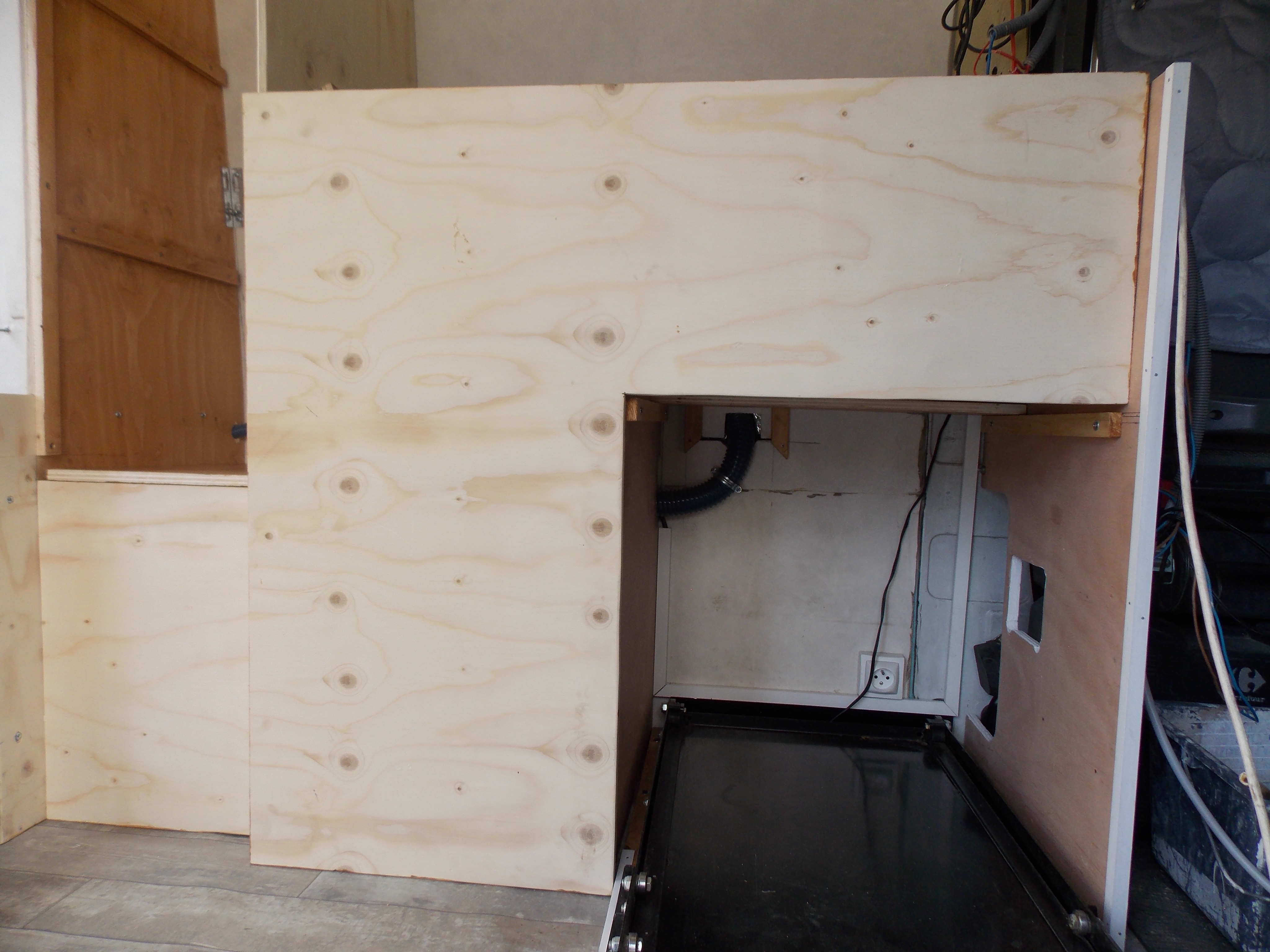

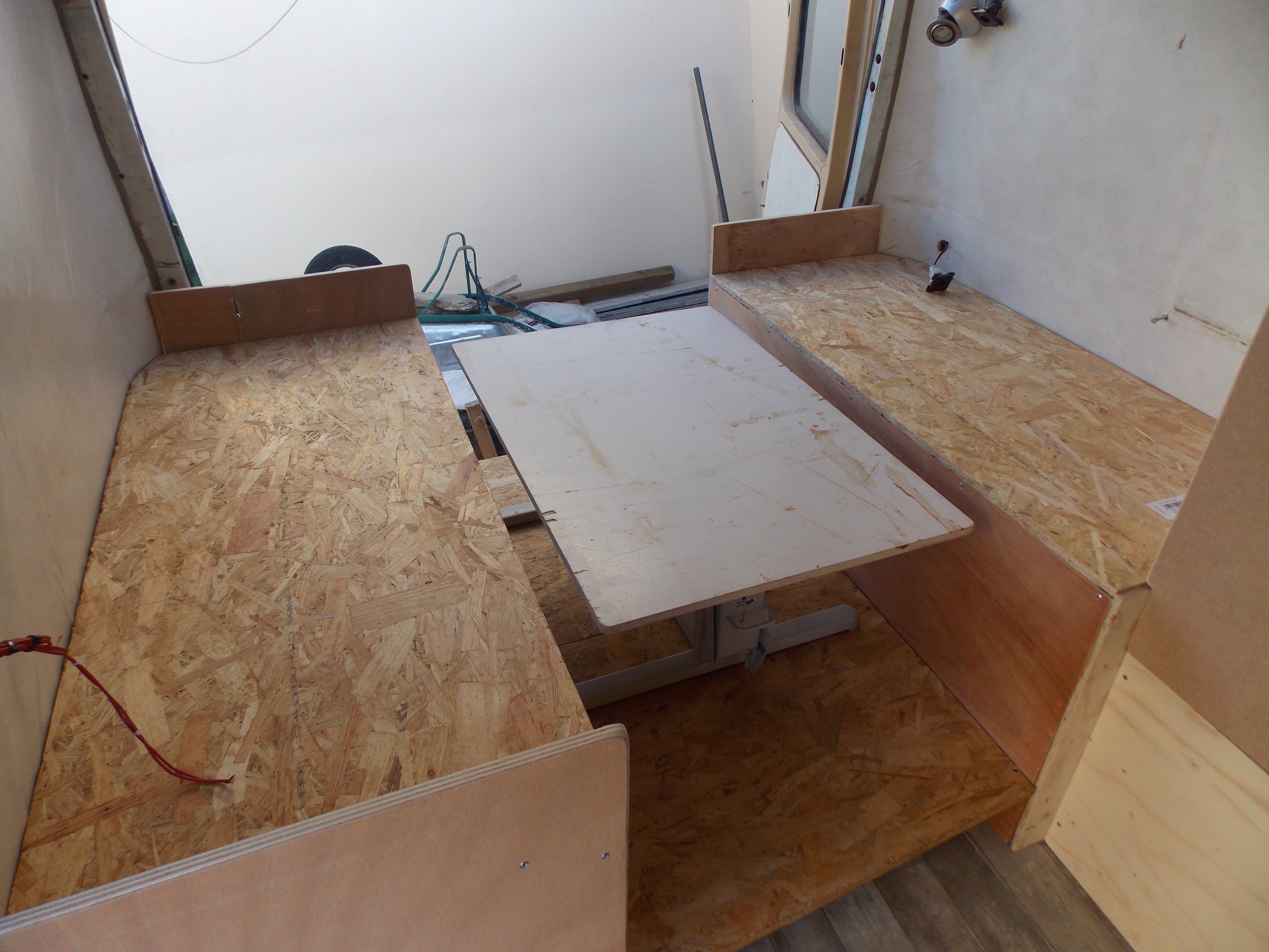

Re: Réaménagement
Bonsoir
Voici la suite
Le meuble de cuisine avec le placard Le coin repas et nuit
Voici la suite

guisaim
- Pompier de niveau 6
- Messages : 232
- Enregistré le : 23 sept. 2012 10:38
Re: Réaménagement
Ca commence à devenir bon !!!!

Sema00
- Aventurier
- Messages : 59
Re: Réaménagement
Effectivement on en voit le bout
je pense que dans moins de mois il devrait être opérationnel.
Les housses pour les coussins sont chez la couturière,ils devraient être prêts dans une 15 jours
Il me reste à installer plan de travail,plaque de cuisson,évier, plus tous les aménagements qui vont aller autour.
A mettre le coffre pour la batterie auxiliaire,finir électricité( convertisseur,mise en place du boîtier à fusibles etc......)
Voilà pour le programme, avant le 1er départ prévu pour le mois d'août.
