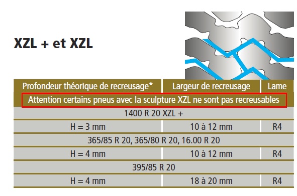

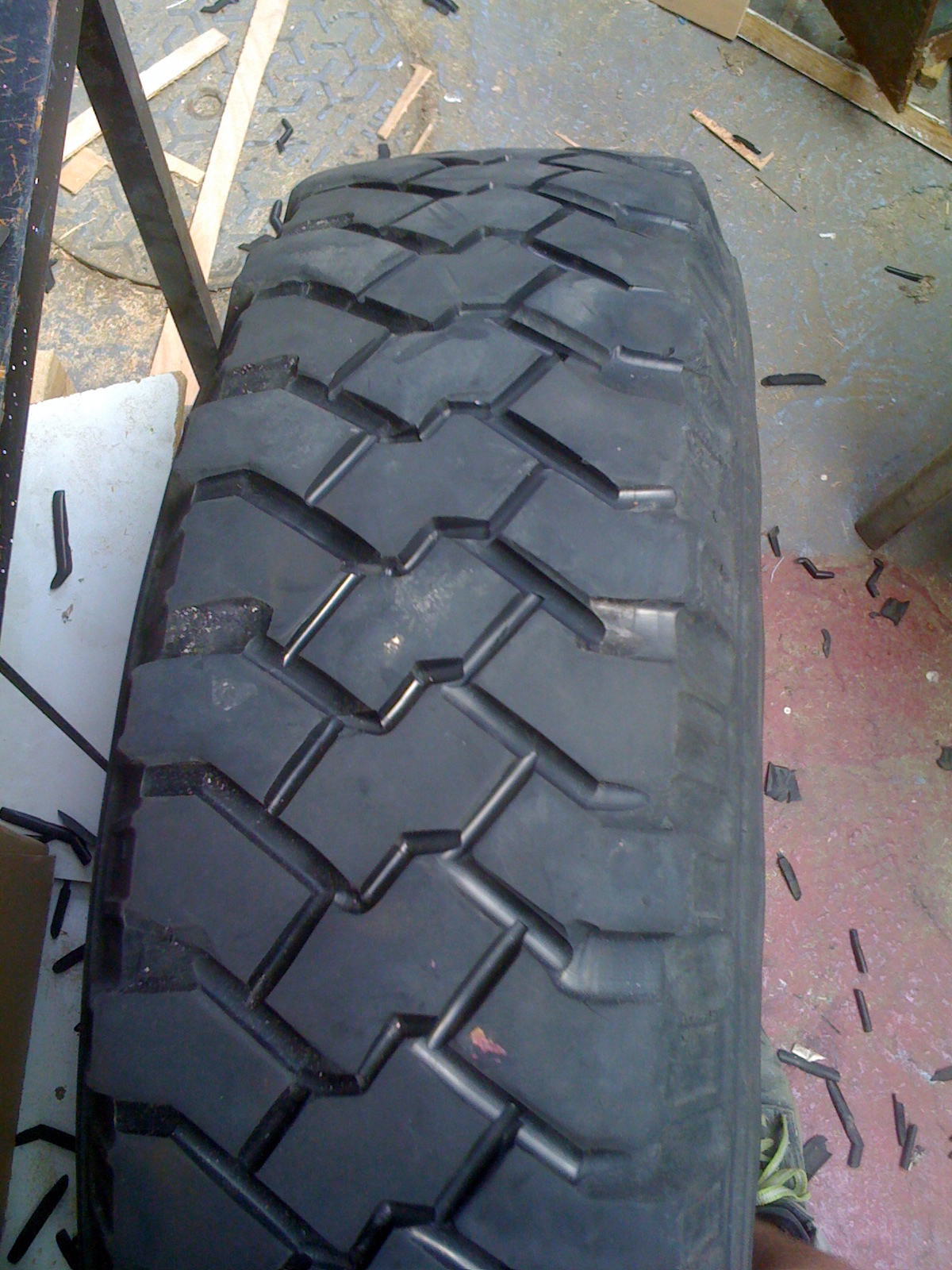

- Messages : 3689
Re: 900/16 en Amérique du sud
Bonsoir
En cherchant sur google : michelin XL regroovable je suis tombé entre autres pages sur ça :
viewtopic.php?f=140&t=11747
et en photos :
Dans la doc "officielle" de Michelin, ils ne parlent que du XZL (en page 26), peut-être que le XL est trop ancien...
http://www.pso-fr.com/wp-content/upload ... atalog.pdf
et en photos :

J'ai des xl retaillé et j'ai fait un paquet de kilomètres avec si ça peux aider
Manu09
- Schtroumpf mecano
- Messages : 126
- Enregistré le : 29 janv. 2015 12:44
Ça aide !Nigann a écrit :J'ai des xl retaillé et j'ai fait un paquet de kilomètres avec si ça peux aider
Tu les avait retaillé de combien ?
Avant de les retailler tu avait fait combien de km ?
Histoire d'avoir une idée
