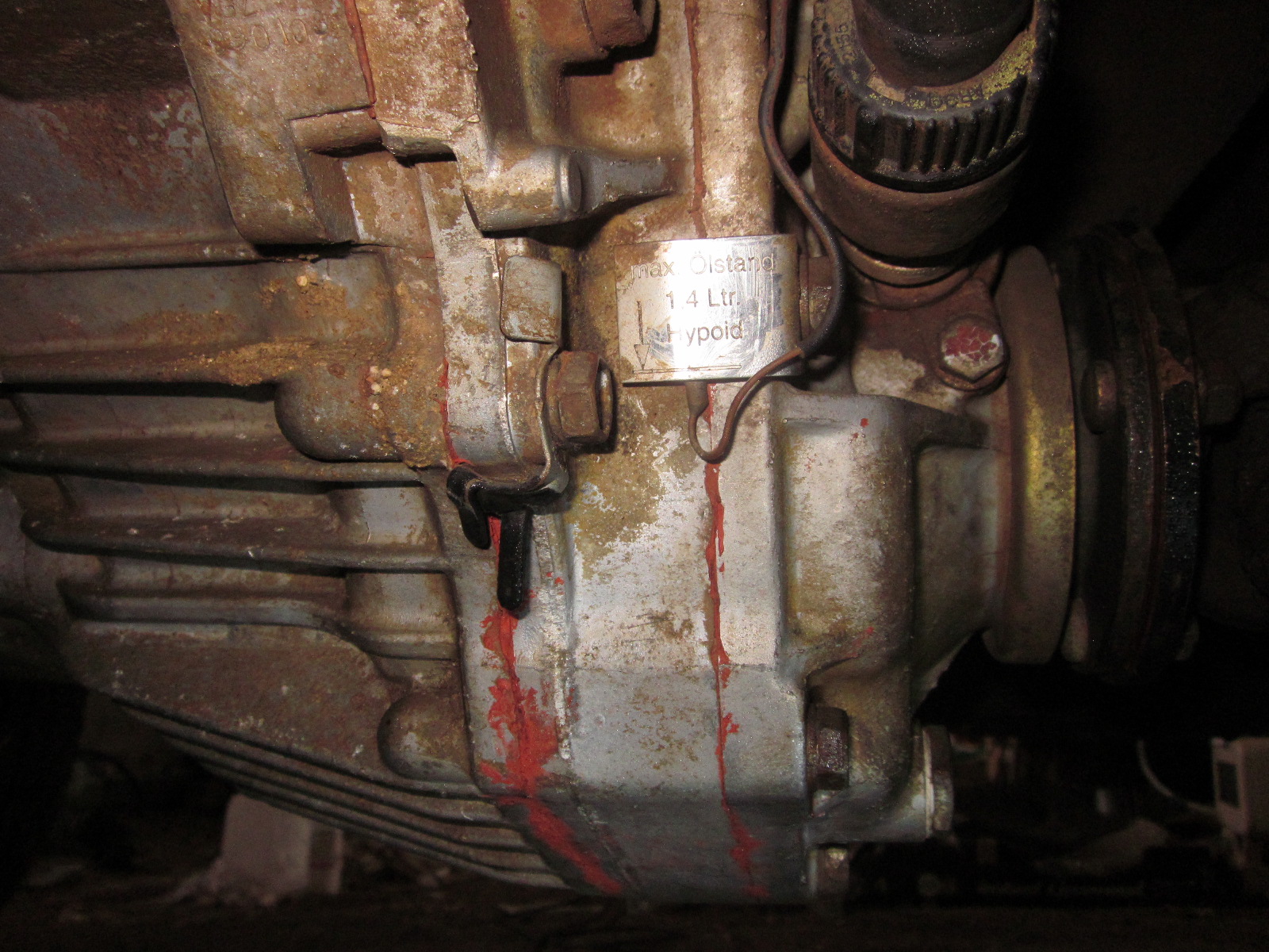

Bonjour!Toum a écrit :Quelqu'un aurait une photo du l'endroit ou mettre la sonde de température d'huile sur la boite de transfert ?
La température d'huile de la BT est de combien en fonctionnement normal ? (30°C?)
La température oscille sur le Sprinter entre 50° et 70°pour la BT et entre 50° et 80° pour la BVA.
Tu peux coincer la sonde derrière une petite plaque fixée à l'extérieur de la BT.
exemple:
