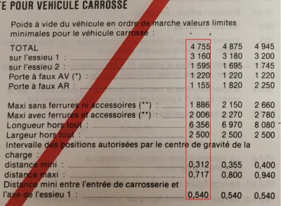

Bonjour à tous ,
j'aimerais gagner un peu en longueur de cellule et me rapprocher de la cabine au max pour le passage cellule cabine.
Sur mon BR , j ai une cote de 54 cm à respecter . si je veux la rapprocher , besoin de faire une demande à RVI ? ou ca peut passer ... :roll:

Message par xavier-64 »
Bonjour Pat 33000,
Désolé, mais j'ai dû tracé le retour sur Bayonne ce matin une urgence au taf :twisted: :twisted: :twisted:
Pour la dimension, si tu regardes bien avec 54 cm de l'axe de l'essieu avant, ta cellule touche pratiquement le moteur.
Tu peux prendre exemple sur le S170 de
Fab38
qui l'a rapproché au maximum...
viewtopic.php?f=53&t=6121&hilit=110%2F170&start=220

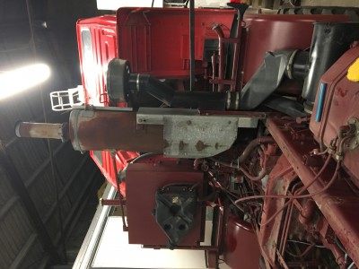

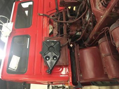

Bonjour à tous ,
Démarrage des travaux , après réflexion pour le châssis ( merci Xavier64)
Démontage du réservoir treuil , du pot et du filet à air , d une part pour une avancée max de la cellule , et le passage cabine cellule.
Je compte réduire le volume du réservoir hydraulique qui est surdimensionnée et l installer un peu comme les 180 EDF.
Le filtre à air je ne sais pas encore ...
Le pot sortie basse à gauche , j ai des voisins tuyauteur Inox qui vont bien me dépanner
Bonne soirée
Pat

Messages : 2648
Re: Le Burdigala 110/170
pour le filtre à air, je pense le déplacer là ou il se trouve sur les S170 4x2... devant la roue avant Droite avec un snorkel qui sort devant...
Pour le reservoir d'huile... je suis à la recherche d'un comme les EDF aussi... :mrgreen:
Pat 33000
Poète.
Poète.
Messages : 585
Message par Pat 33000 »
Je pensais la même chose mais sur le côté droit arrière ;) je regarde ça demain !!!
Il existe pas mal de réservoir hydraulique de toutes les tailles , t en que tu as un filtre retour et une crépine ...

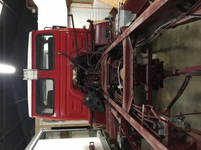

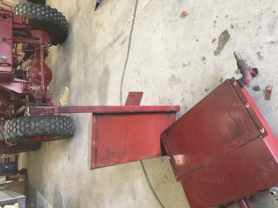

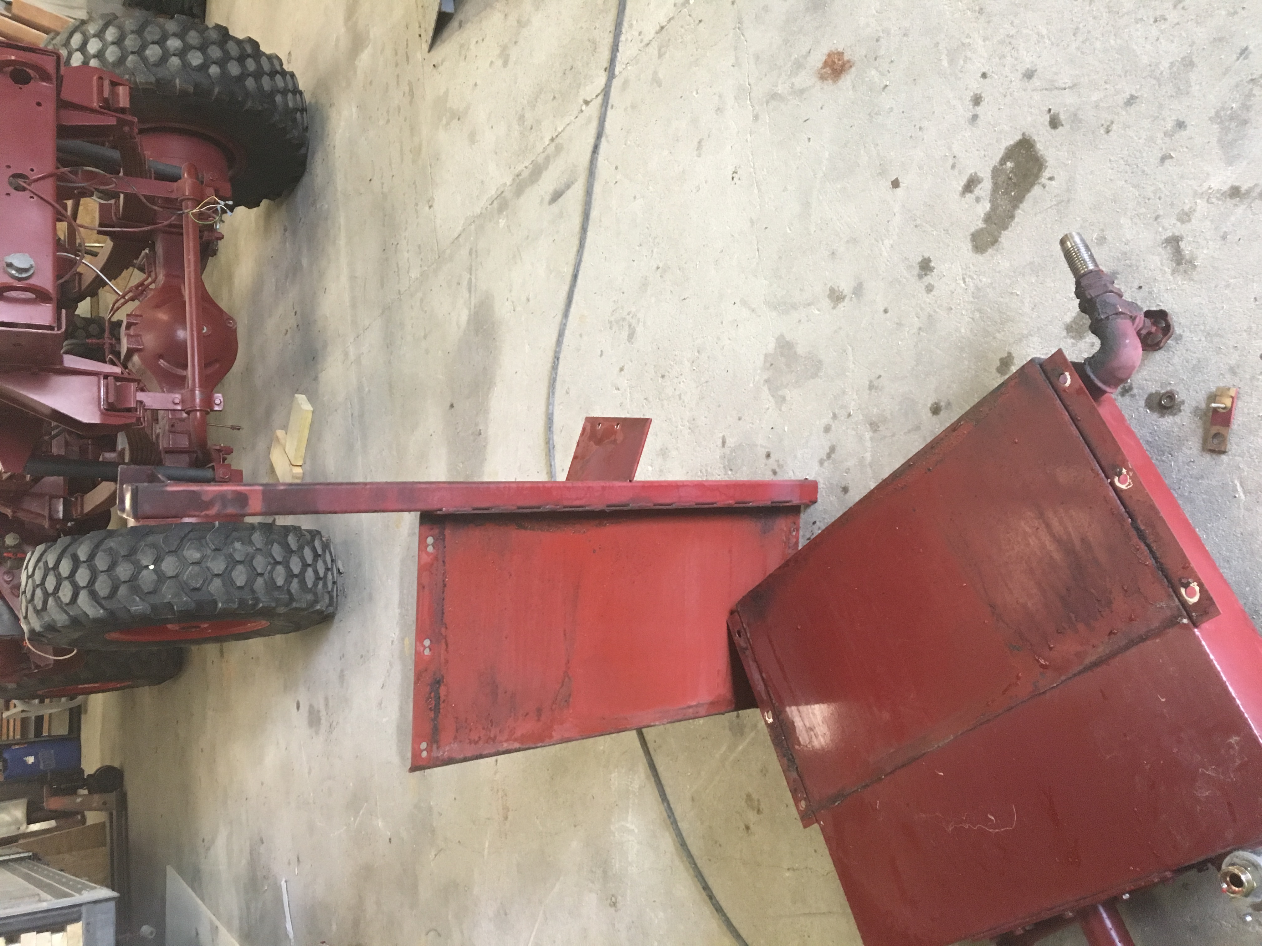

Bonjour à tous ,
Aujourd'hui déplacement du réservoir LR , première étape de repositionement ( pot, F air, réservoir LR) .
J ai récupéré le châssis de maintient réservoir hydraulique + quelques modifications et ça roule .
Je cogite toujours pour le pot ... :102:
Pat

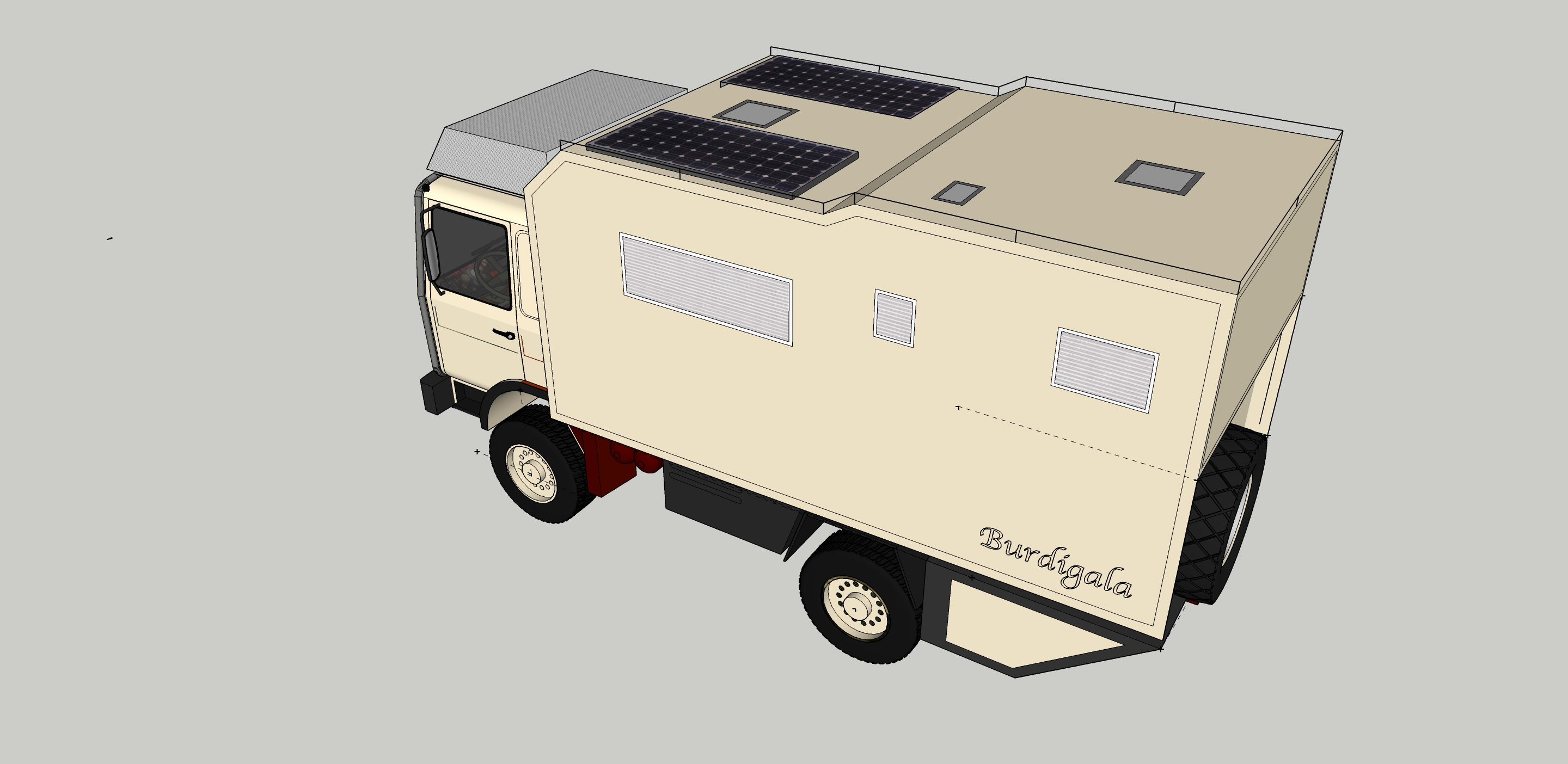

Salut à tous ,
Simulation du Burdigala...
mazetcoug
Randonneur
Randonneur
Messages : 179
Enregistré le : 25 mai 2016 10:28
Message par mazetcoug »
Salut, très beau travail et belle simulation mais un conseil ne fait pas la même erreur que l'ancien propriétaire de mon camion. Les coffres arrières limitent beaucoup l'angle de sortie! Vérifie bien ton truc avant.
mazetcoug
Randonneur
Randonneur
Messages : 179
Pour le snorkel, oubliez pas qu'on a des camions on est de base 2x plus haut que les voitures... et les ponts les batteries la boîte seront noyés bien avant que l'eau arrivé au bas de la cabine...
