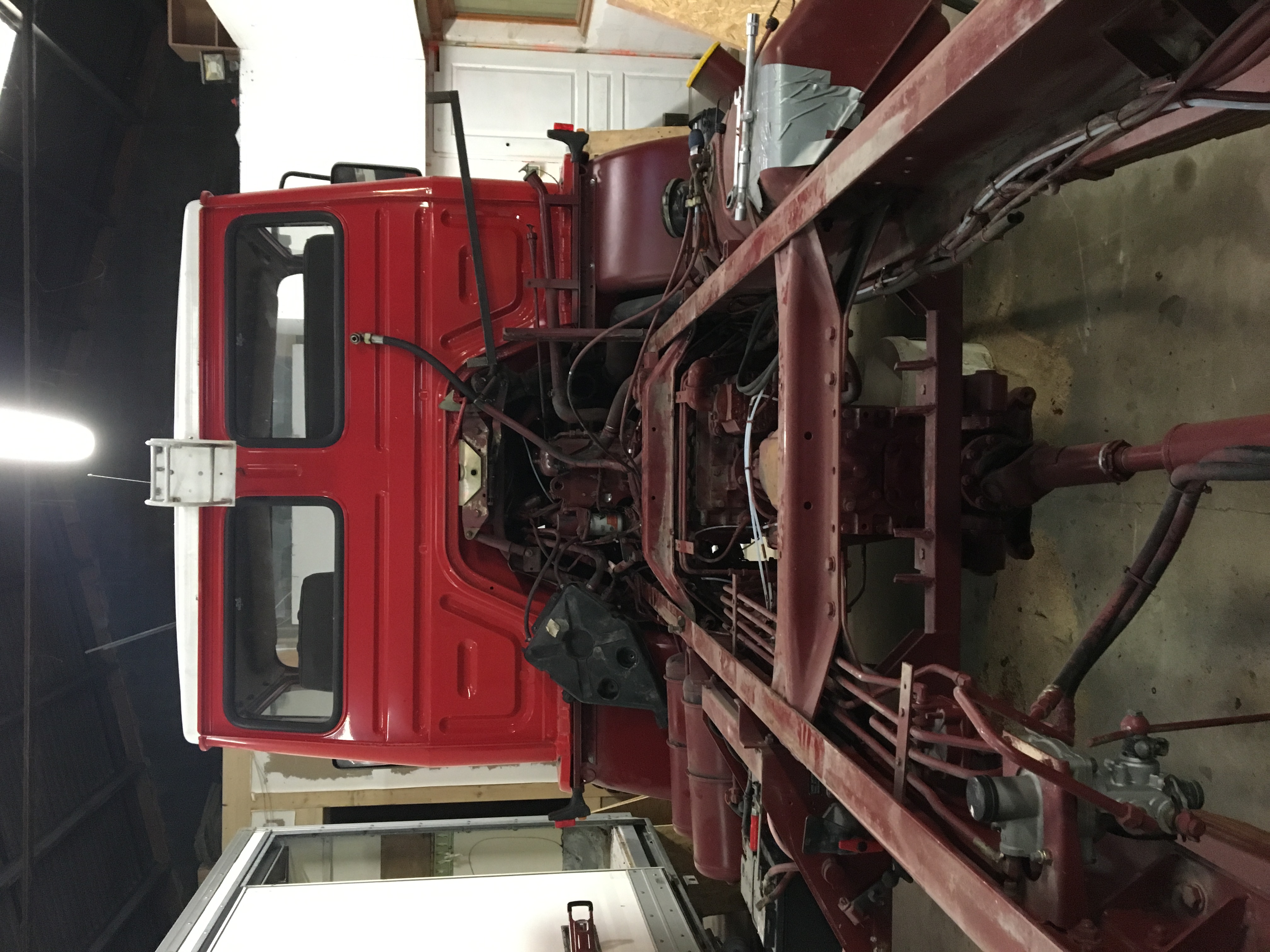

Bonjour à tous ,
Démarrage des travaux , après réflexion pour le châssis ( merci Xavier64)
Démontage du réservoir treuil , du pot et du filet à air , d une part pour une avancée max de la cellule , et le passage cabine cellule.
Je compte réduire le volume du réservoir hydraulique qui est surdimensionnée et l installer un peu comme les 180 EDF.
Le filtre à air je ne sais pas encore ...
Le pot sortie basse à gauche , j ai des voisins tuyauteur Inox qui vont bien me dépanner
Bonne soirée
Pat

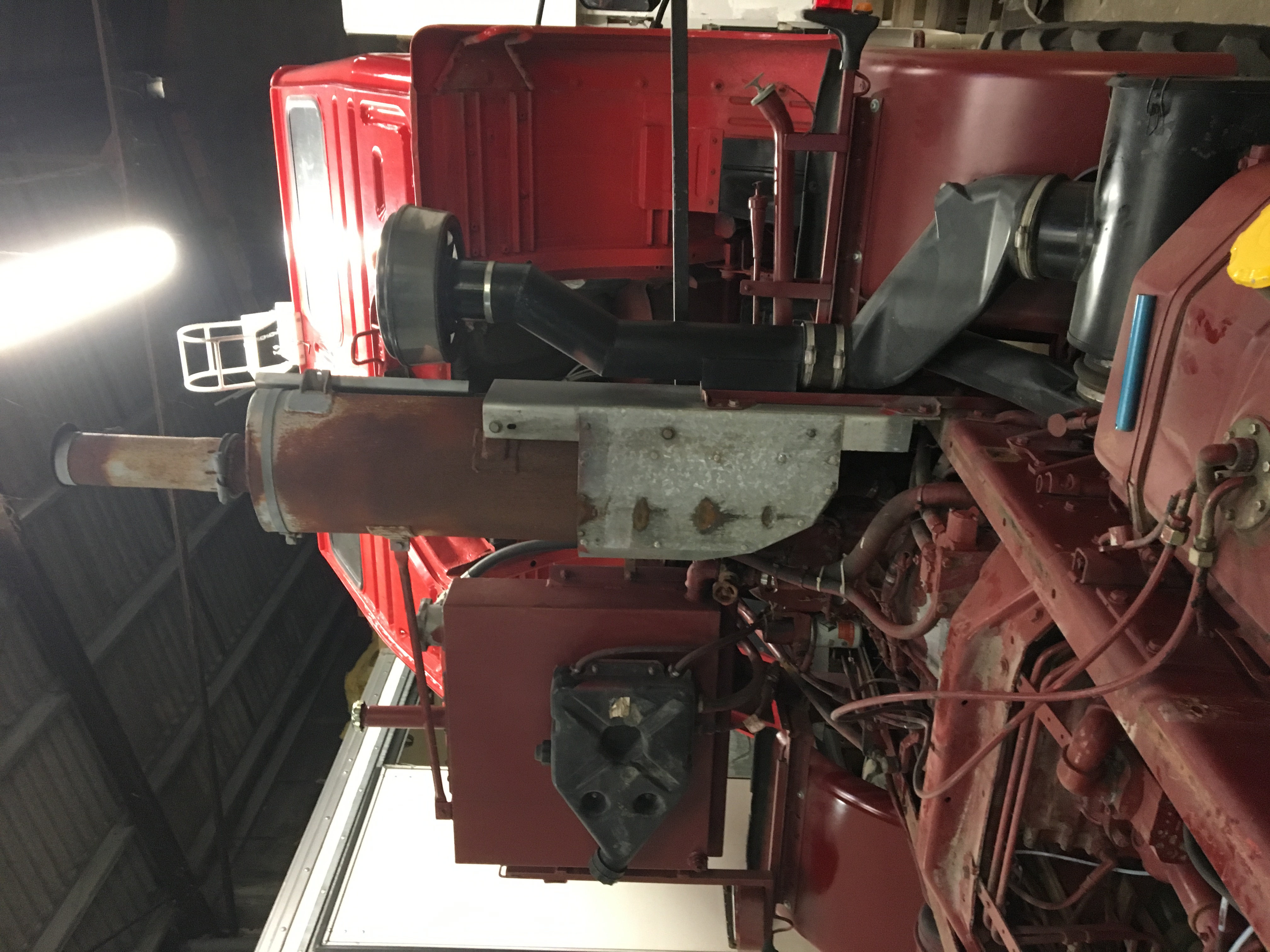

Re ,
Derrière la cabine je ne suis pas convaincu :cry: enconbrement , chaleur et odeurs :vomir2: , vu la position de nos echapements
j ai roulé avec le miens et parfois de sacrés retour d échappement dans la cabine àrreté au feu
Pat

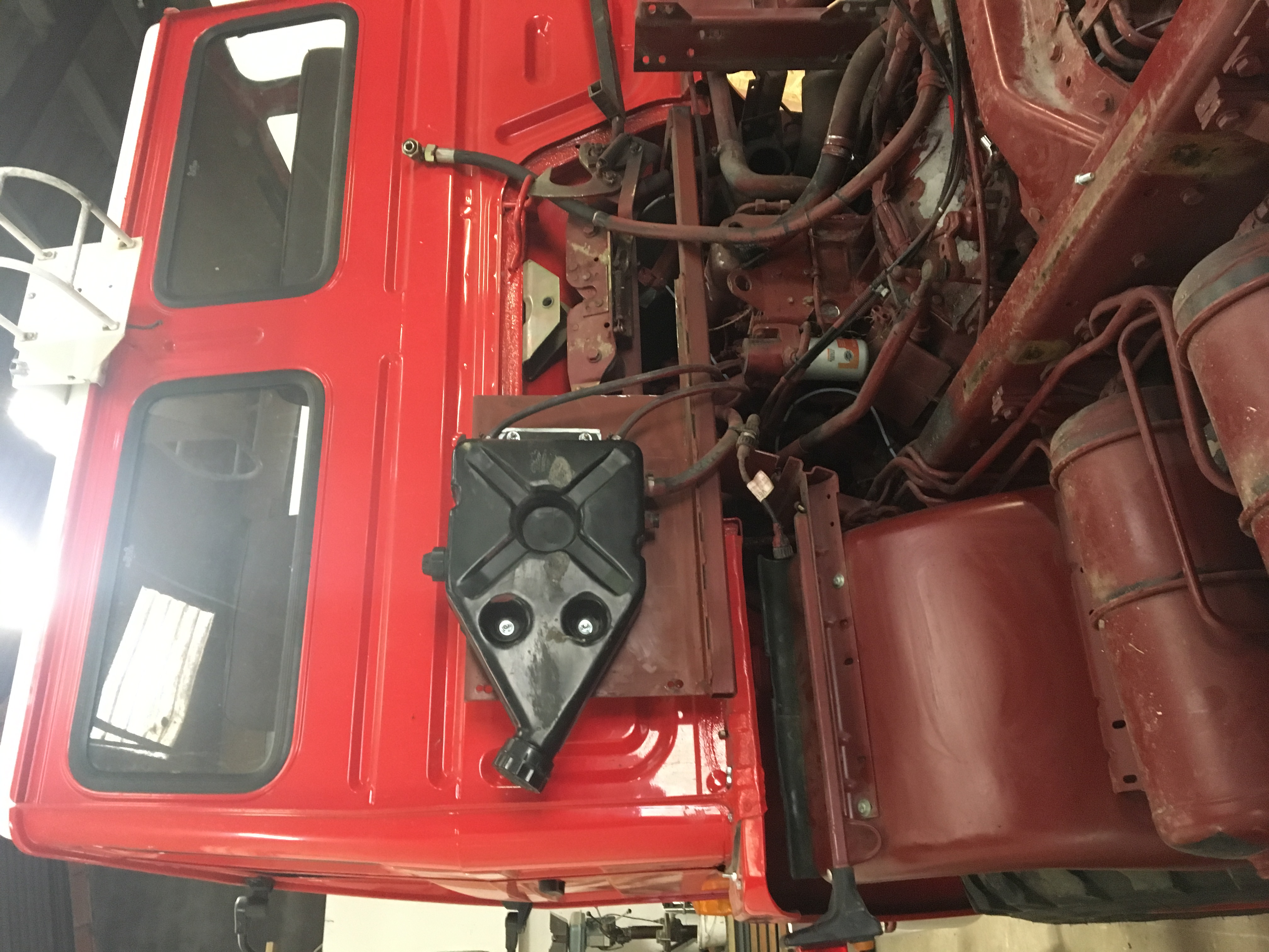

Bonjour à tous ,
Aujourd'hui déplacement du réservoir LR , première étape de repositionement ( pot, F air, réservoir LR) .
J ai récupéré le châssis de maintient réservoir hydraulique + quelques modifications et ça roule .
Je cogite toujours pour le pot ... :102:
Pat
