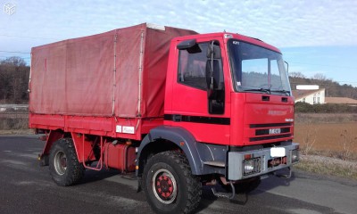

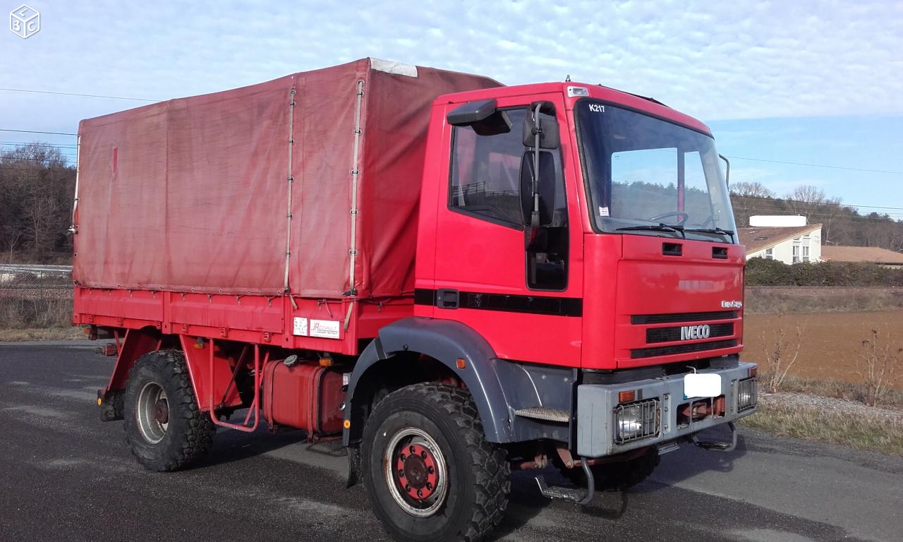

t entends quoi par mou?ça se traine vraiment????
sinon y a ça aussi:
https://www.leboncoin.fr/utilitaires/10 ... tm?ca=12_s
210 chvx 4x4 - 207000km -3 places assises cabine - crochet attelage
Poids total roulant avec remorque : 18 tonnes.
Véhicule vendu avec un contrôle technique ainsi que toute la documentation barré rouge et suivi d'entretien.
prix 10000 euros

domdom a écrit :t entends quoi par mou?ça se traine vraiment????
sinon y a ça aussi:
prix 10000 euros
Je crois qu'il est vendu à un gars du forum...
