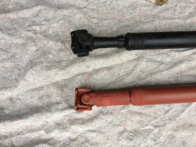

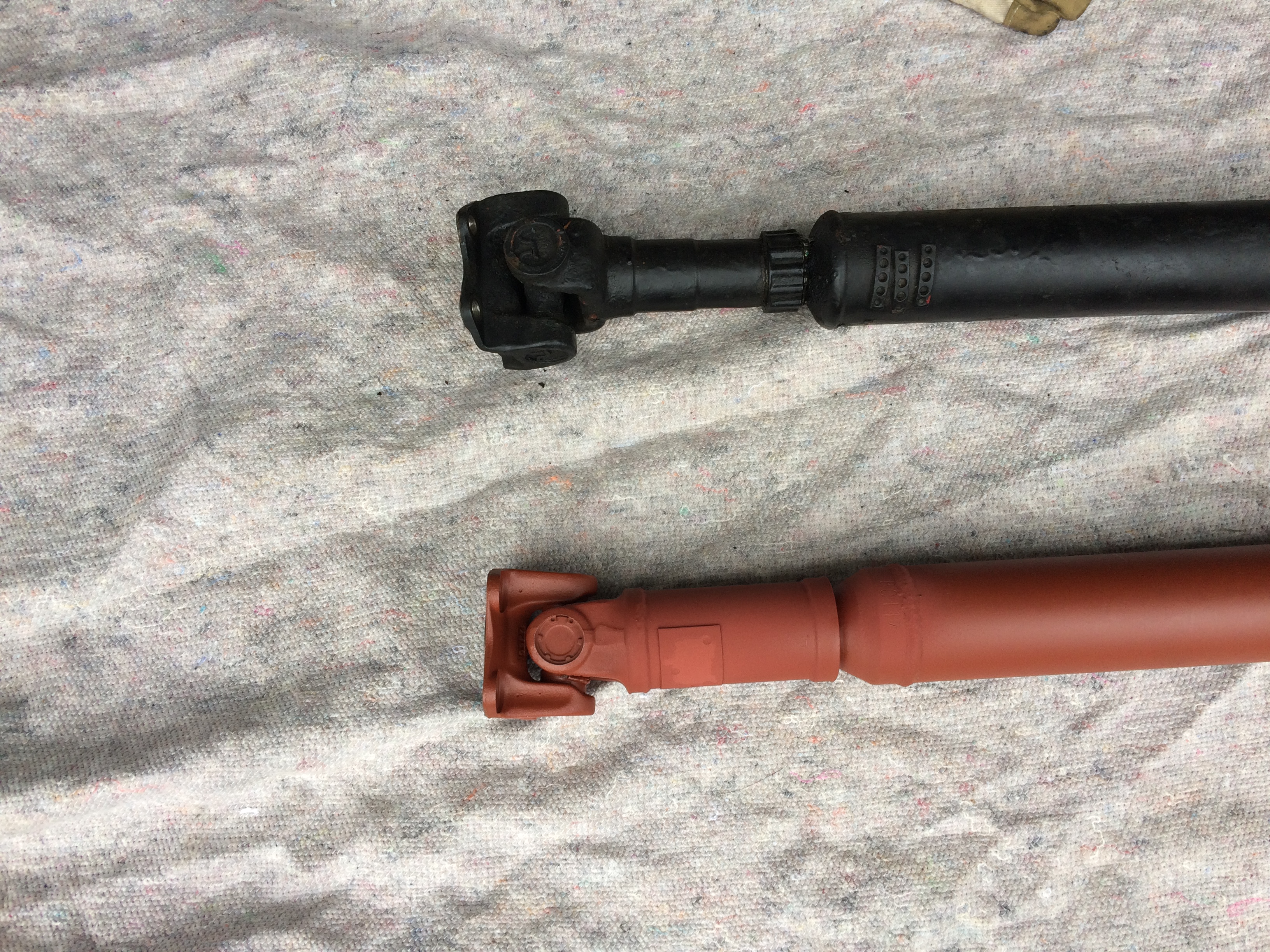

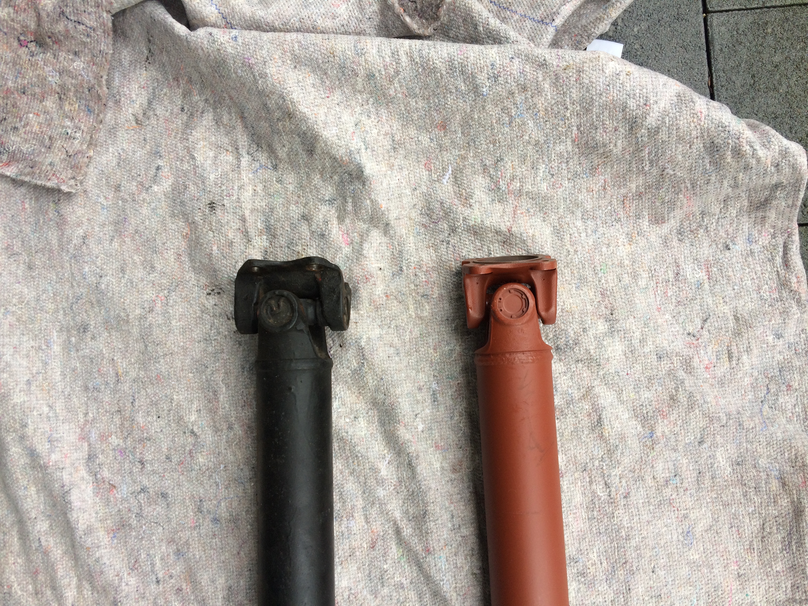

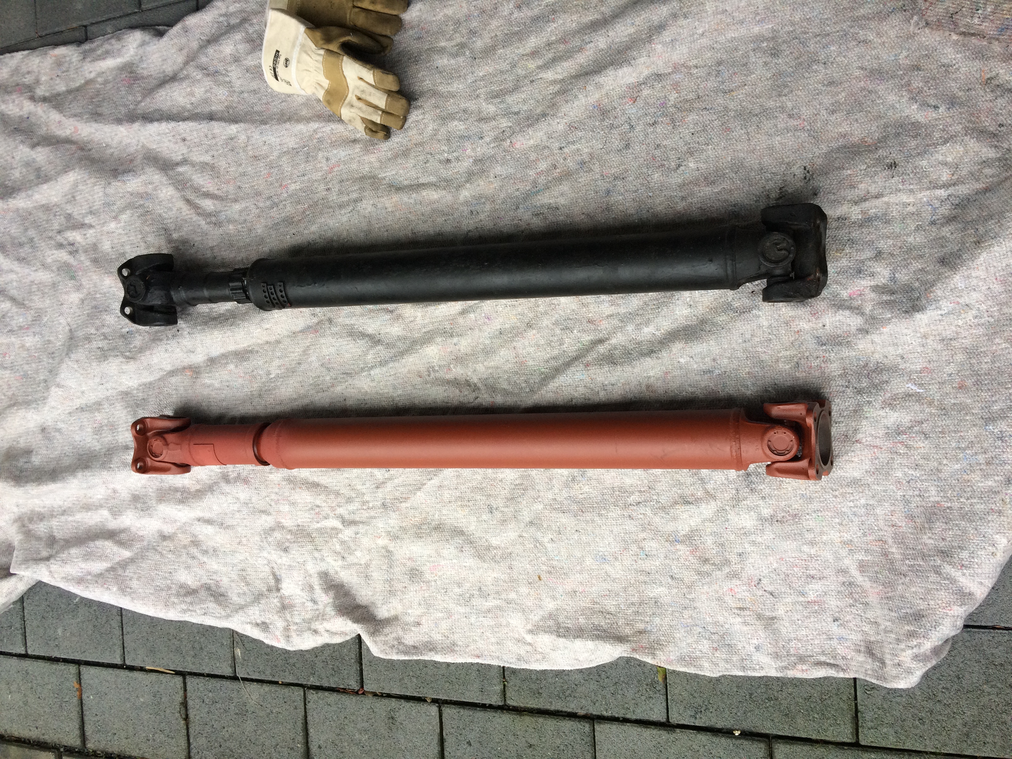

Au moins on a recu notre nouveau arbre de transmission que je vais probablement monter pendant le weekend. J´espère que les vibrations sans finallement passé....
Ici des photos de l´arbre. Je pense que la société a bien travaillée....

pourquoi t'on il changer la taille des croisillons ???
le souci s'est que ça limite l'angle de brisure,un choui plus que celui d'origine...

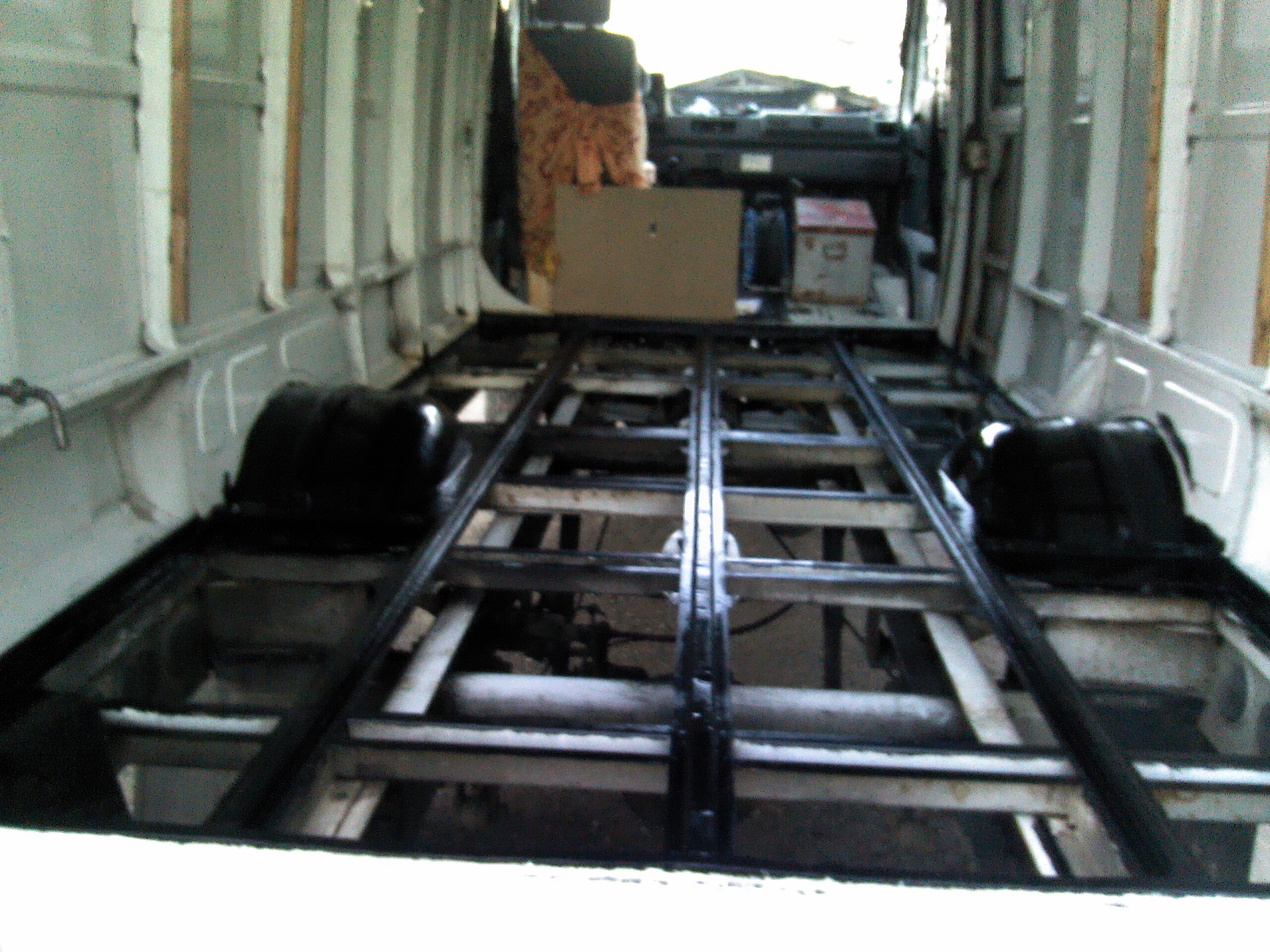

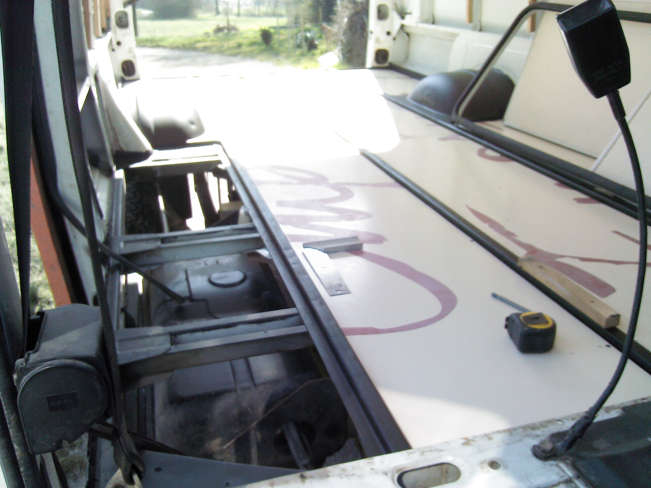

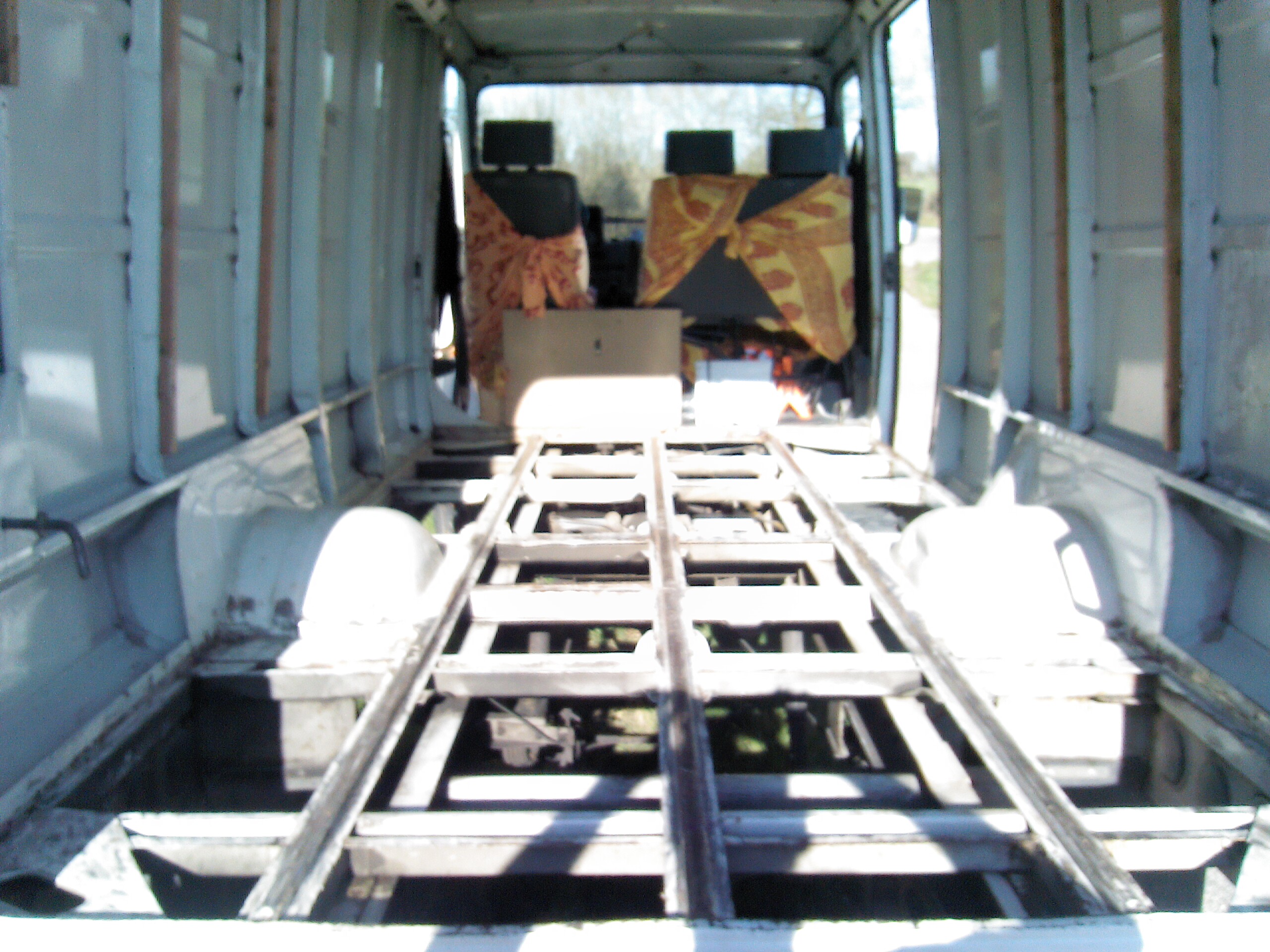

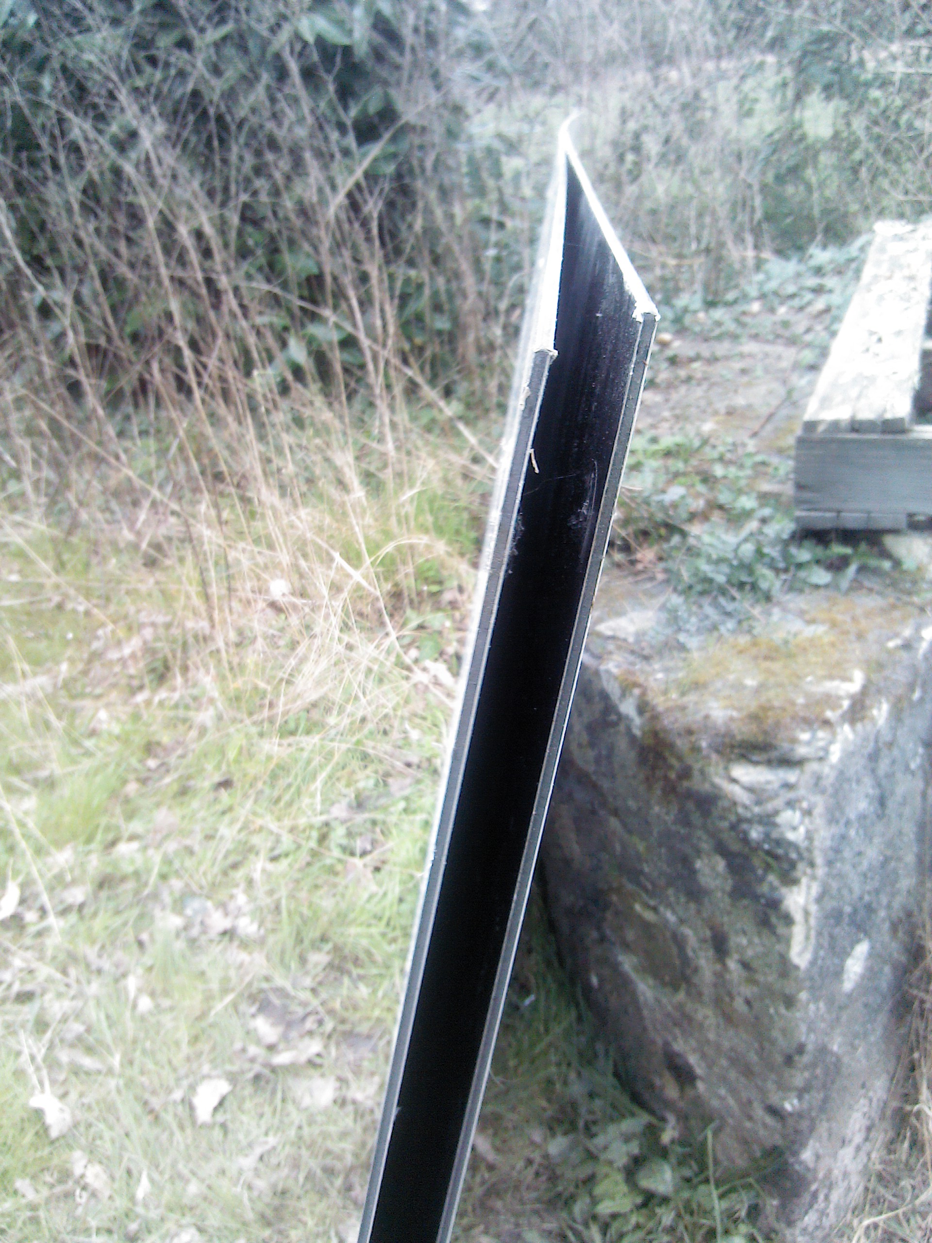

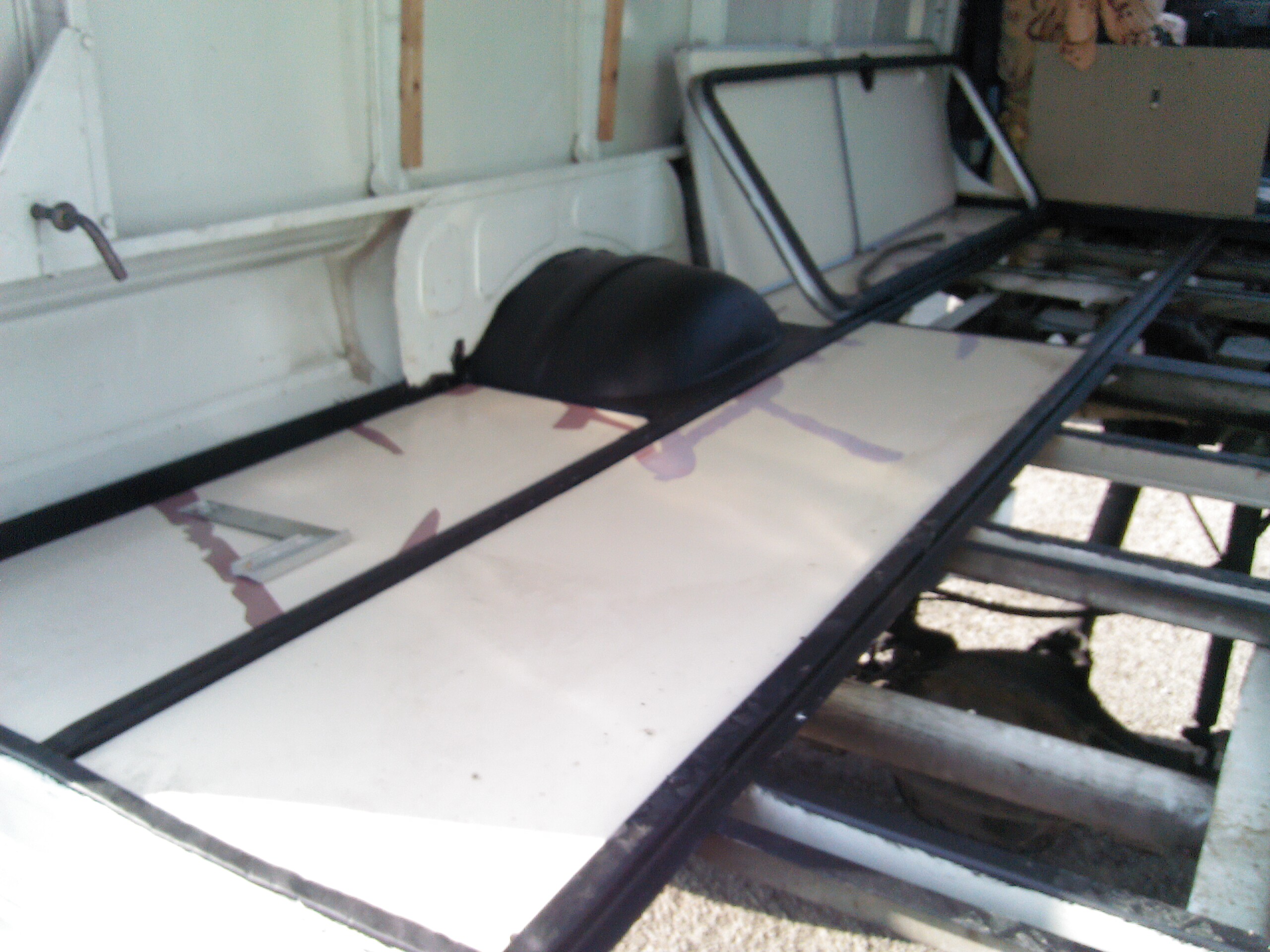

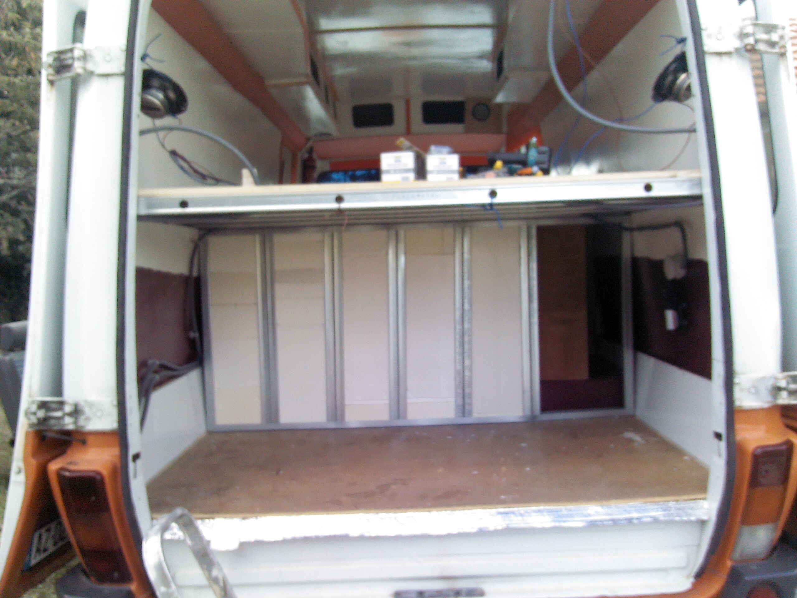

pour mon châssis j'ai utilisé du dibond ( http://www.firstbond.fr/ ) un exemple de site pour que tu pisse voir se que c'est : ( plaque alu deux face avec un isolant plastique au milieu épaisseur 3mm )
moi je l'ai récupere gratuitement car mon cousin travail dans la pose d'enseignes et c'est utiliser pour faire les panneaux publicitaire .
tu peux en trouver sur le bon coin je pense . sa se coupe facilement avec un cuter . voici des photos pour illustré mes dire .
nettoyage et peinture anti-rouille bitumé sur le châssis , découpage de plaques de dibond , collage et rivet pop . ensuite isolation styrodur + plancher bois fouet
