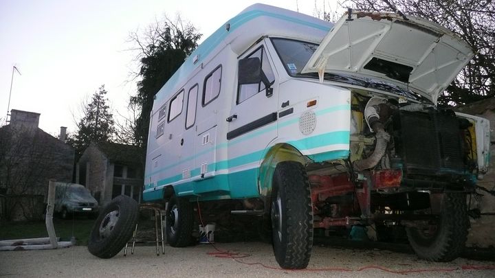

la roue de 4x2 posée contre le tabouret

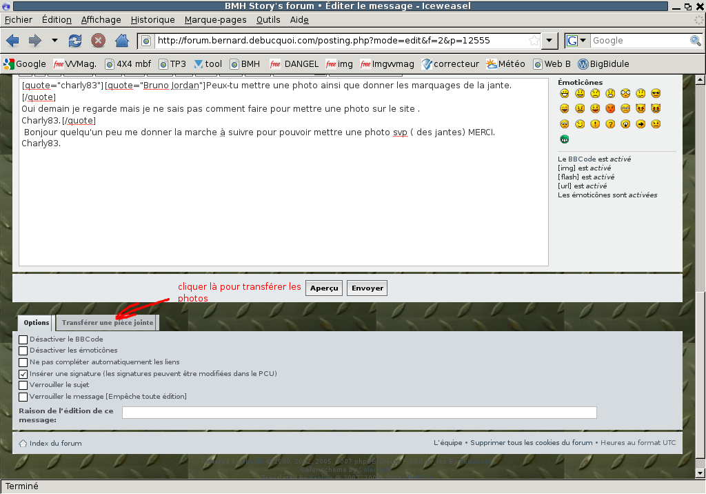

salut Charly,
quand tu ecrits un message, en bas de page tu as une case: "transférer une pièce jointe", tu cliques dessus et tu vas chercher le fichier ou il se trouve sur ton disk (un jpeg de moins de 2mo sinon il faut diminuer la taille du fichier) tu fais "ouvrir" et "ajouter le fichier" et c'est parti au moment d'envoyer.
si tu as plusieurs photos te répète l'opération autant de fois avant d'appuyer sur envoyer le message.

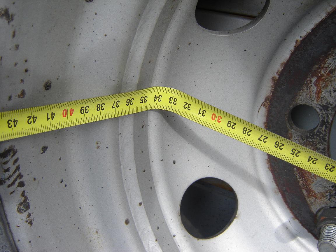

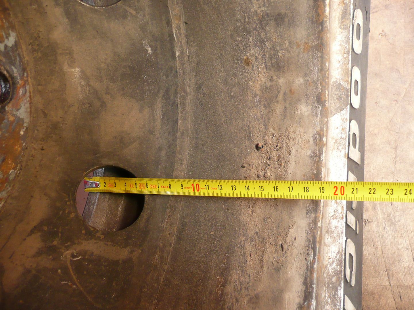

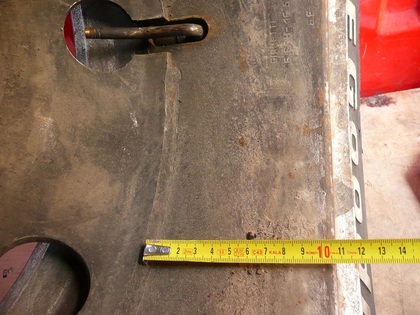

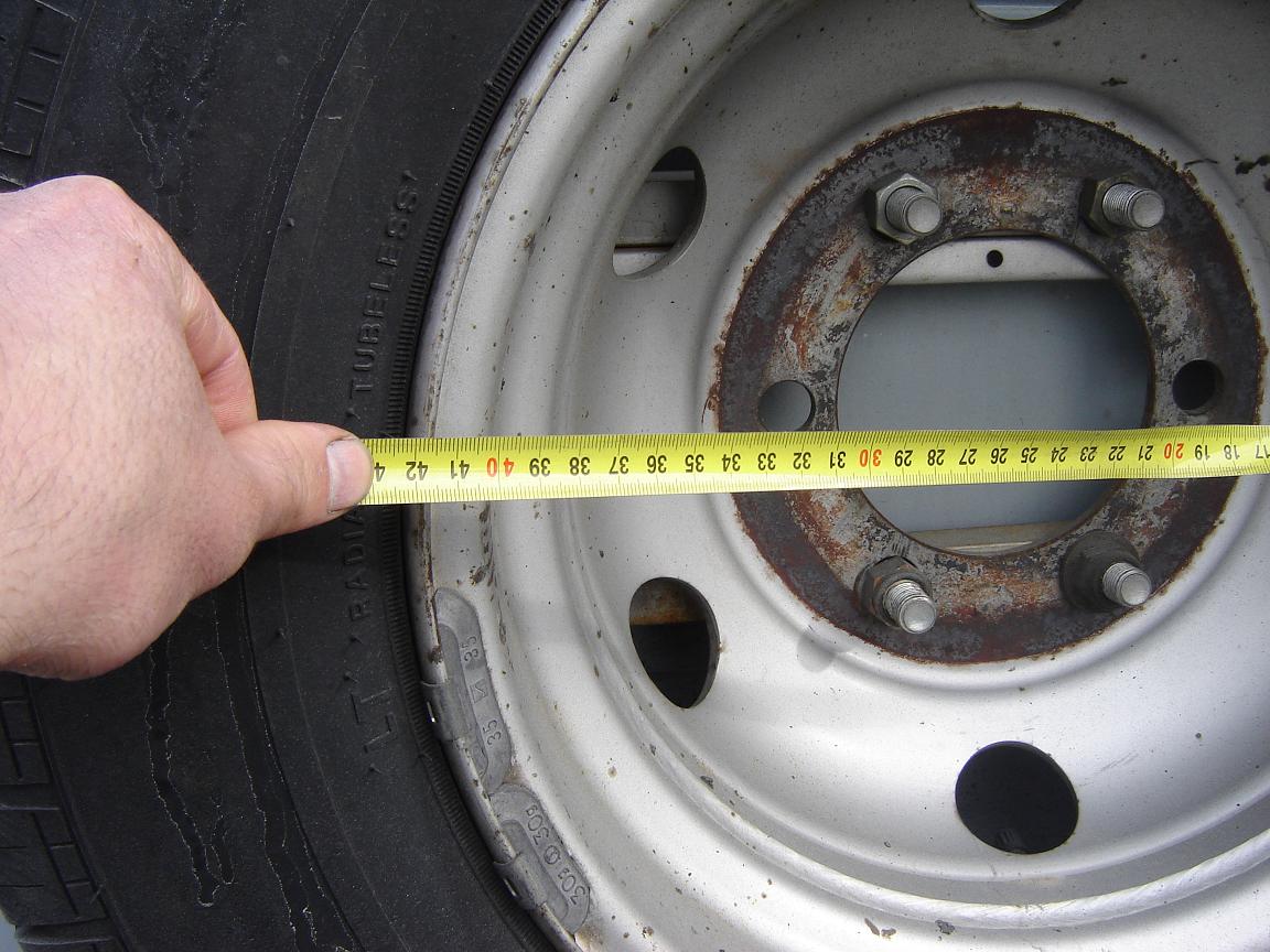

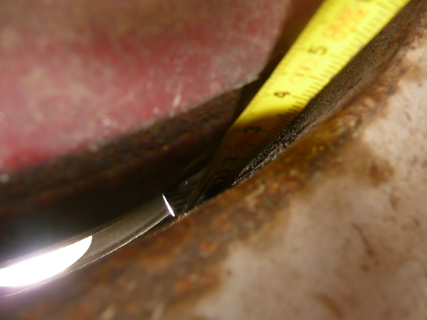

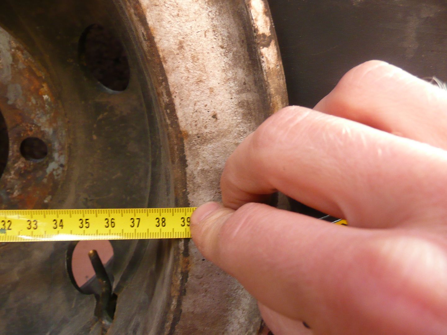

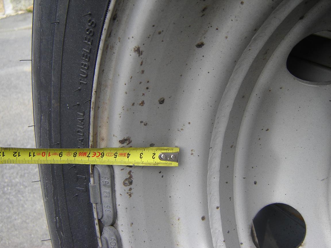

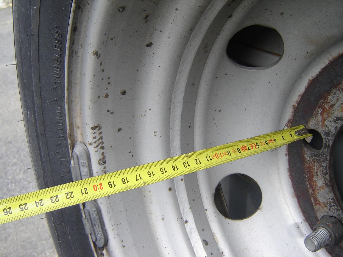

voici les mienne ou on voit l'epace qu'il reste entre les jantes et tambours arrière mais ceux ci sont au max sur 4cm de profondeur, après ils sont un peu plus petits...c'est pour ça que rien ne vaut le test grandeur nature car peut être que ça passe au mm sur les jantes de Charly par exemple.
donc c'est en fait 385 et non 390

Cliquer sur transférer pièce jointe puis parcourir(choisir la photo) puis ajouter

voila si ça peu aider... j'ai bien 390 de diamètre intérieur moi aussi et pas 370, par contre je l'ai pas sur beaucoup (50mm environ) car ça passe à 340 après
question bête de ma part, pourquoi ne montez vous pas des freins à disque à l'AR? ça permettrais de pouvoir monter des roue "normale". Enfin ça c'est moi qui le dis, je ne fais que le supposer..... :oops:
Je peu proposer si quelqu'un du forum est dans la Haute Garonne (31) de faire un essai avec une de mes roues

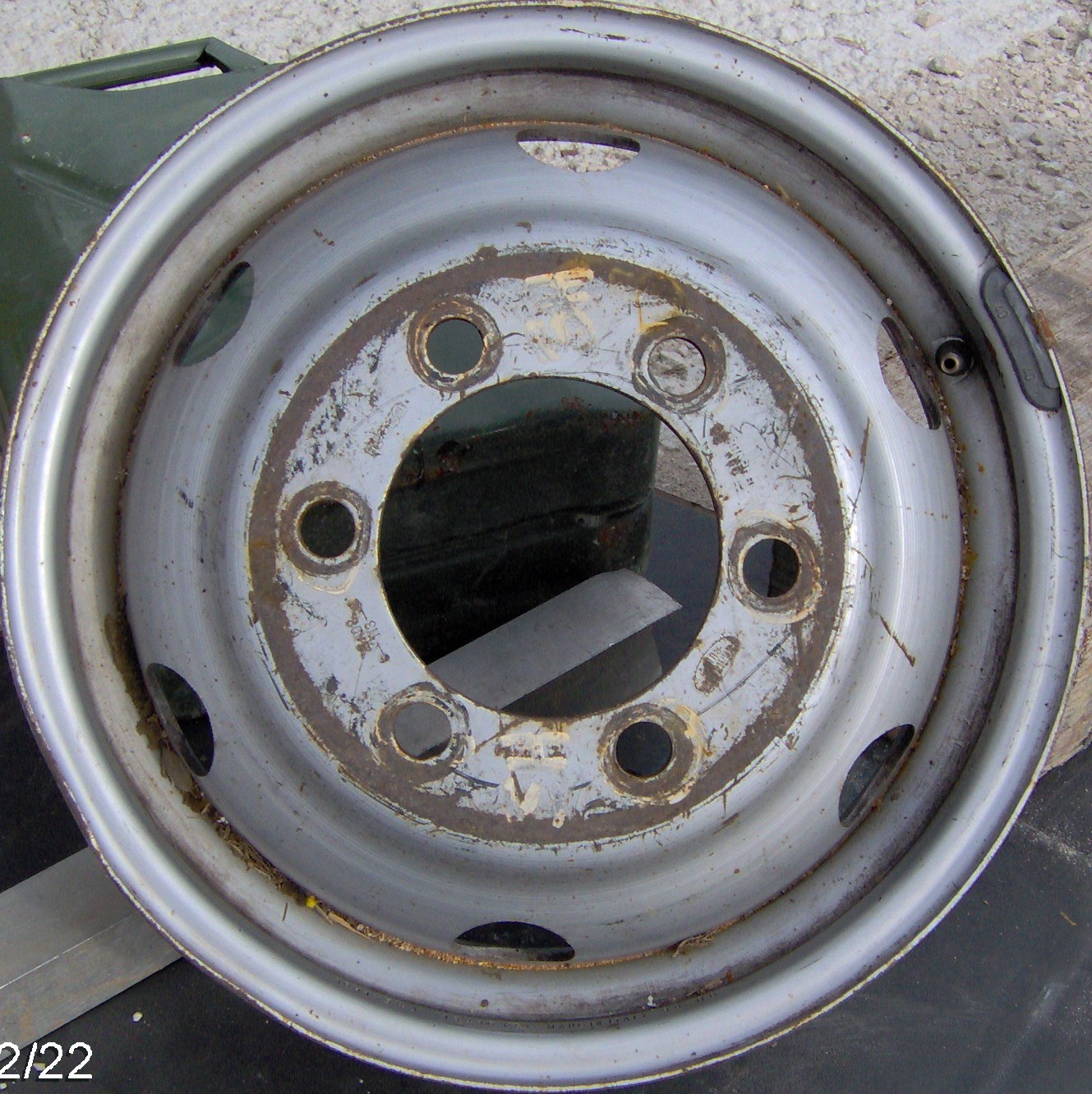

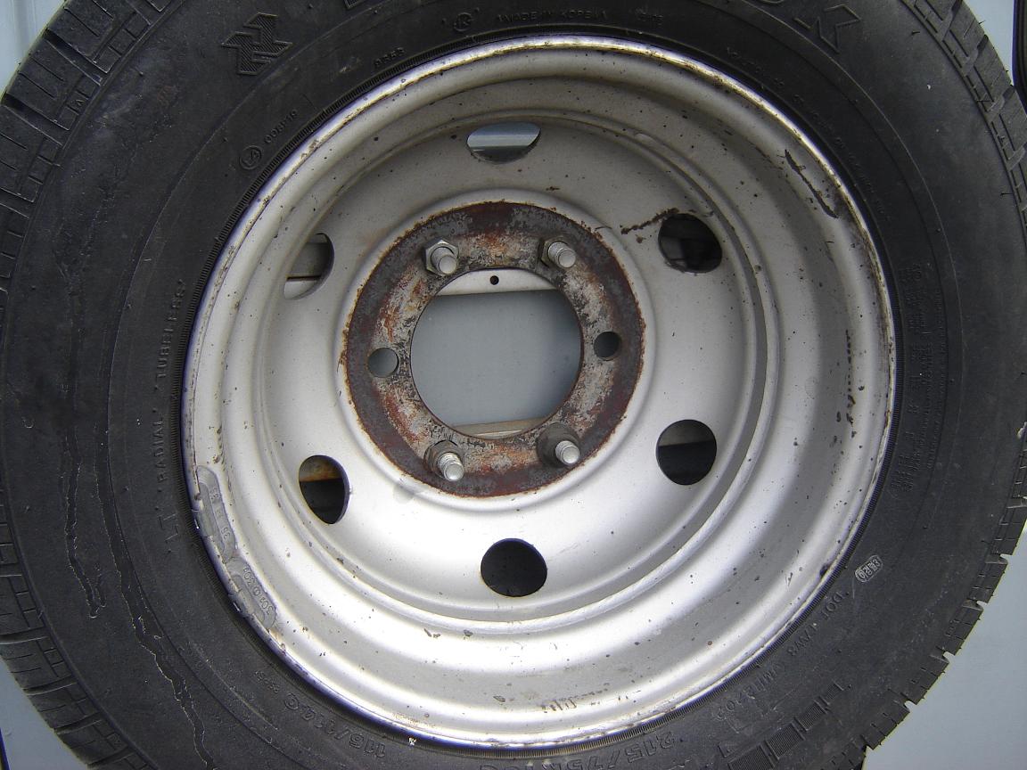

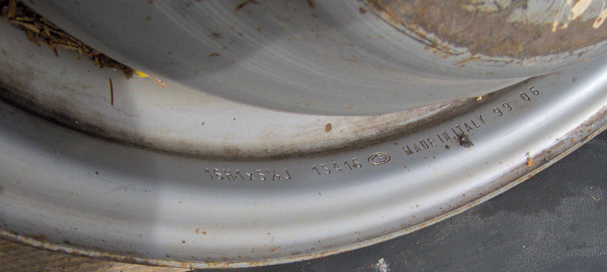

Jante IVECO 4x4
Jante IVECO 4x4
Merci Pascal ,voila les photos et  elle se monte à l'arrière de mon IVECO 4x4 40.10 sans problème.Charly83.

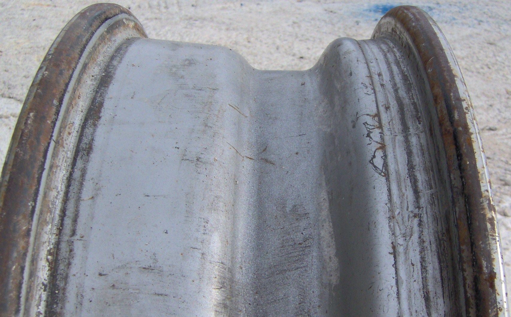

jante IVECO 4x4
jante IVECO 4x4
Jante IVECO 4x4
Jante IVECO 4x4

sans vouloir dire de bêtise, c'est la même que la mienne non?

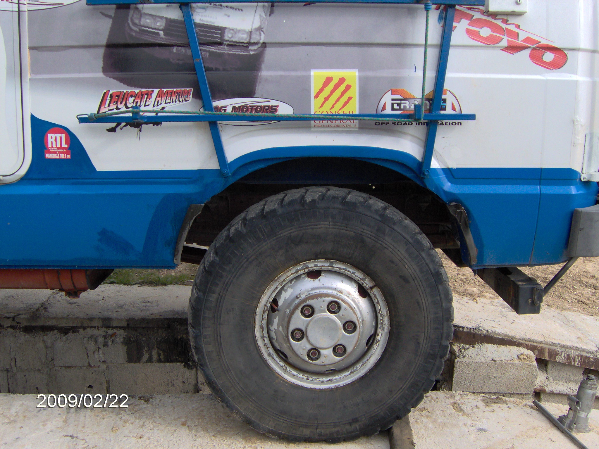

:D certainement Cedric si j'en trouve 4 autres pas cher je prend et.... enfin je pourrais monter des TUBULES car en cas de crevaison c'est plus facile de mettre une mèche que de démonter une roue cerclée.
surtout dans le Désert ou je me trouve le plus souvent.
@+ Charly83.
