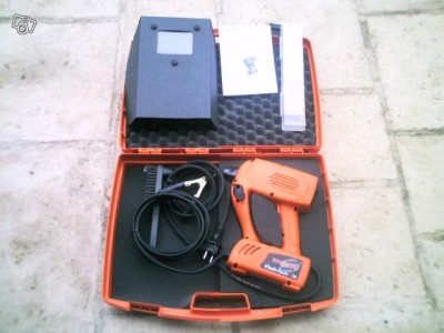

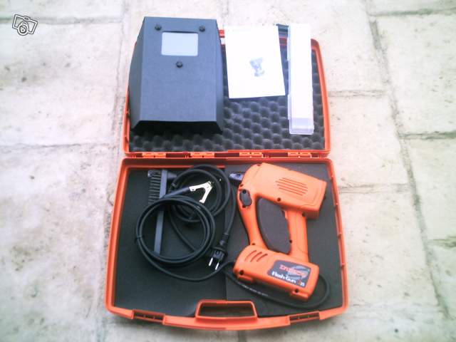

OB1KnoB a écrit : donc pas de soudure à la batterie, c'est con c'est le genre de truc qui pourrait bien dépanner en cas de casse...
Et si ça c'etait la solution????? quelqu'un en a t il entendu parlé??? a brancher sur un groupe electro....
http://www.leboncoin.fr/vi/32716356.htm?ca=22_s
a voir....
maxime
Messages : 22696
Re: groupe electrogene
jamais entendu parlé..en tous cas il en faut un costaud déjà de groupe quand même: 4KVA...
Prix: 350 € Code postal: 69720
MODELE 2007 "En exclusivité mondiale" : le poste à souder professionnel , en 22OV monophasé , le plus miniaturisé du monde 2.4Kg aux fonctions complètes d’un véritable onduleur très intelligent et extrèmement performant .
Très pratique et très facile à transporter pour toute intervention de soudage à l'arc
Il s’agit du premier pistolet à souder professionnel actuellement sur le marché mondial , sans concurrence et breveté dans le monde entier . Il est issu de la très haute technologie des onduleurs et qui fait de la soudure un travail simple à la portée de chacun .
Equipé d'un processeur pentium , le poste comprend et s'adapte au travail de soudure que vous êtes en train de réaliser . Le poste se presente comme un outil à main portatif ce qui en fait son originalité et toute son innovation. Il est aussi muni d'un bouton de réglage adapté au diamètre de la baguette utilisé (de 0.5 à 2.5mm), d'un interrupteur de démarrage du soudage au moment souhaité et d'un porte baguette offrant 3 positions de soudage (horizontal , oblique à 45° haut et bas .
Le FLASH GUN 25 est équipé aussi d'une part d'un câble avec prise 220V monophasé et d'autre part d'un câble avec pince de fixation sur la pièce à souder . Il est prévu pour fonctionner aussi sur un groupe électrogène de 4KVA.
Vendue en valise comprenat un masque de protection , une brosse et pic et 25 baguettes de 2.5 offerte en cadeau.
Classe S CE – UNI- EN ISO 9001 - Matériel fabriqué dans la CEE.
TYPE FLASH GUN 25
TENSION 230Vac (10%)
PUISSANCE (Kw) 2.4KW (4KVA)
INTENSITE (A) 12A@60%
PF 0.6
X%25°C 90A
45A
38A
X%40°C 90A
45A
34A
I2 30-90A (30A/21.2V - 90A/23.6V)
UO 54Vdc
IP IP21S
DIMENSIONS (mm) 230x85x280
POIDS (Kg) 2.4Kg
TEL 06.13.42.80.00
