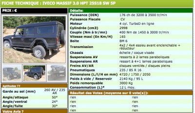

Ce sujet me passionne ! Durant mes nombreuses années de Land Rover Serie III à lames sur les pistes d’Afrique je crois avoir acquis une bonne expérience de la problématique !
1/ Remarques de Jo
- Le châssis du Massif ressemble à celui du 109, mais n'est PAS une copie conforme !
- D’après la photo, cela ne semble PAS être des lames paraboliques (Faudrait une bonne photo « de côté » du ressort pour vraiment dire)
- Ne coupes surtout PAS, la butée en caoutchouc annelée (entre le pont et le châssis). Ces butées son « le top » pour amortir ta suspension quand tu vas arriver en butée : elles amortissent gentiment les derniers cm de course de la suspension (J’en ai sur ma Land Rover depuis des années !)
- Très juste « comme tu peux voir sur la photo, il n'y a que 3 cm avant que la butée en caoutchouc touche le pont. Certes, en augmentant les jumelles je vais augmenter le débattement mais d'après ce que j'ai pu comprendre, si j’augmente les jumelles de 35mm le véhicule montera de la moitié soit moins de 2 cm.
=> Correct, mais ces 2 cm vont faire une grande différence et en enlevant des lames tu vas assouplir la suspension.
2/ Remarque de Cyril, il a raison, je ferai la même chose : « Dans l'ordre, perso, je ferais un essai sans amortisseurs pour voir comment travaillent vraiment les lames puis j'enlèverais une ou deux lames (la grosse avec les tampons ?) (ou, les 2 lames en dessus de cette grosse avec les tampons ?) et une fois trouvé la bonne souplesse de lames, je remonterais les amortos et les règlerais si c'est prévu.
3/ Bruno a aussi raison « Sinon il y a la solution de garder que la lame maîtresse qui tient le pont et intercaler un boudin pneumatique dont tu régleras la dureté avec la pression de l'air.
=> Mais des thunes et du travail !
4/ Remarques de Nomade
- « Tu fais une erreur de changer les jumelles avant d'avoir trouvé le bon compromis des lames. »
=> Je ne suis PAS d’accord, les lames existantes ne sont pas assez cambrées : sauf à changer toutes les lames, il nous faut du « débattement » dans les suspensions avant d’arrivé en butée !
Le seul apport d'allonger les jumelles sera d’augmenter la "garde" entre butée et pont.
=> Juste, mais cela est HYPER important !!!
- Quant aux jumelles, c'est seulement si tu veux augmenter la garde dans les ailes et la garde au sol de ta caisse que tu devras y toucher
=> Je ne suis PAS d’accord, voir plus haut
5/ Remarques de Jo
J'ai inspecté le plat qui est soudé sur le pont et sur lequel vient buter la butée en caoutchouc. il est marqué d'un rond qui est identique au diamètre de la butée en caoutchouc. Signe que la butée vient bien en contact avec le pont...
=> Correct !
C'est évident qu'avec simplement 3 cm de débattement entre la butée en caoutchouc et le pont, ca ne peut que venir en contact..
=> Correct !
J'ai peur que si j'enleve trop de lame, je casse tout si je prends par accident une grosse ornière...
=> il faut : allonger les jumelles et enlever 1 ou 2 lames et faire des essais !!!

- Nomade
- Nomade où es tu ?
- Messages : 2271
Re: problème suspensions iveco massif

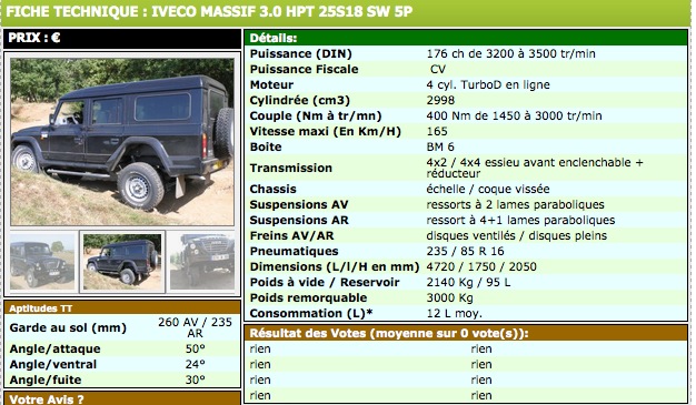

Oui Bernard ,c'est un sujet intéressant.
Les lames prises en photo sont cambrées , et, je pense suffisamment .
Ce qui choque c'est le paquet de lames sur un véhicule qui n'est pas un poids lourds
Il faut commencer par savoir si cette suspension équilibre le poids du véhicule avant toute chose
Pour ce faire, il faut commencer par enlever ces 2 lames supplémentaires , quitte a enlever la butée pour un essai dynamique , quand a casser quelque chose , il faudrait y aller , quand même!
Bien sur que les jumelles rallongées vont faire gagner de la marge à la butée , mais je ne commencerais pas par là personnellement ...
La solution idéale est celle de Bruno : enlever des lames , n'en garder que 2 et mettre un boudin pneumatique en lieu et place de la butée qui équilibrera le poids du véhicule (confortablement) et qui réglera son assiette.

Je ne sais pas grand chose sur ce véhicule mais je sais que lorsqu'il a été mis sur le marché il était destiné aux entreprises comme véhicule de chantier capable de résister à de fortes contraintes de charge en conditions difficiles.
Pour en améliorer le confort je suis convaincu que la suppression de lames et pose de coussins gonflables comme le préconise Nomade et à mon sens une bonne solution
Bonne cogitations
Gérard
