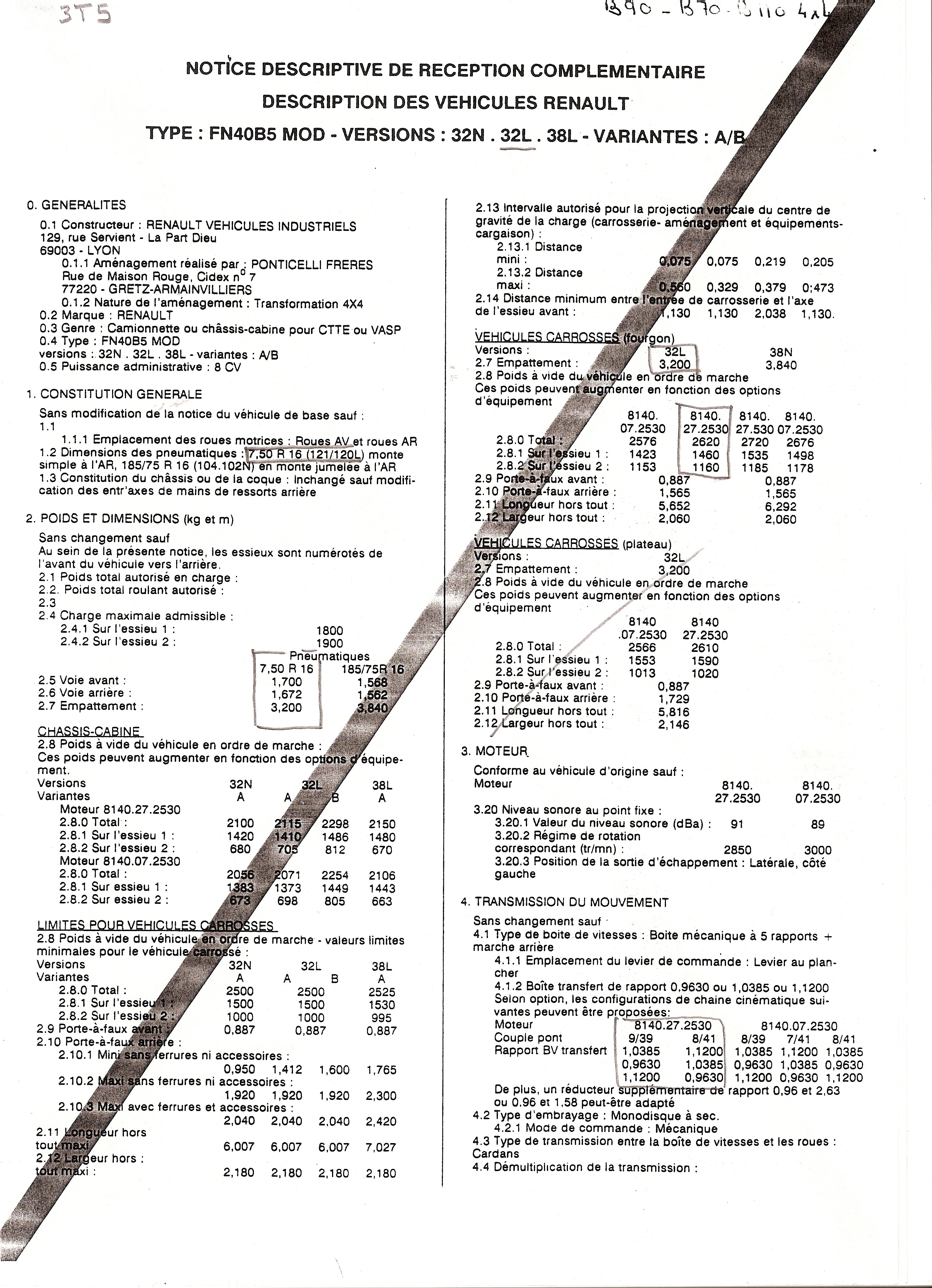

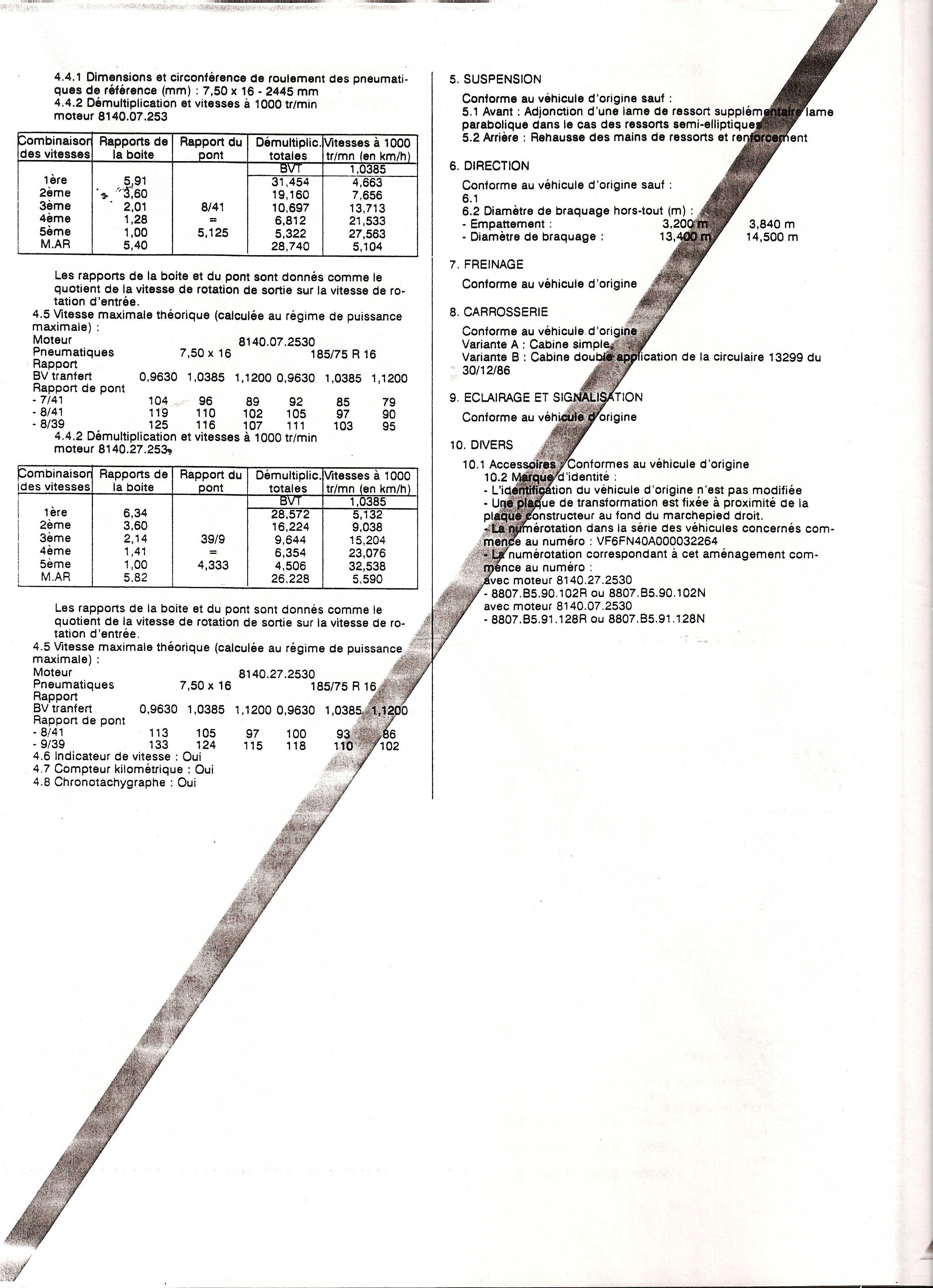

Les infos ci dessous concernet les version Ponticelli.
J'ai envoyé par mail à Stéphane 4 spécimens de barrés rouges
Les deux spécimens 3T5 et 4T5 concernant les Renault 4 x 2 tels qu'ils sortaient de chez Renault AVANT transformation en 4x4 par Ponticelli. Ces documents permettent de prouver que la structure du véhicule (faite par Renault) pouvait bien être immatriculé en 3 T 5 (FN 40 B5) ou en 4 T 5 (FN 40 A5), les deux versions 4 x 2 de base.
Les deux version 4x4 Ponticelli 3T5 (FN 40 B5 MOD) et 4T5 (FN 40 A5 MOD). Ces barrés rouges ne sont pas complets, ils portent essentiellement sur la transformation en 4x4 par Ponticelli.
ATTENTION : pour changer de catégorie VL/ PL ou PL/VL, il faut obligatoirement ces 4 documents et les comparer. Ils permettent de vérifier que la chaine cinématique du véhicule qui doit être surclassé ou détarré est bien la même dans les deux versions VL et PL, ce qui n'est pas obligatoirement le cas. Ce critére est incontournable, si la chaine cinématique est différente le passage VL/PL ou PL/VL ne pourra pas se faire.

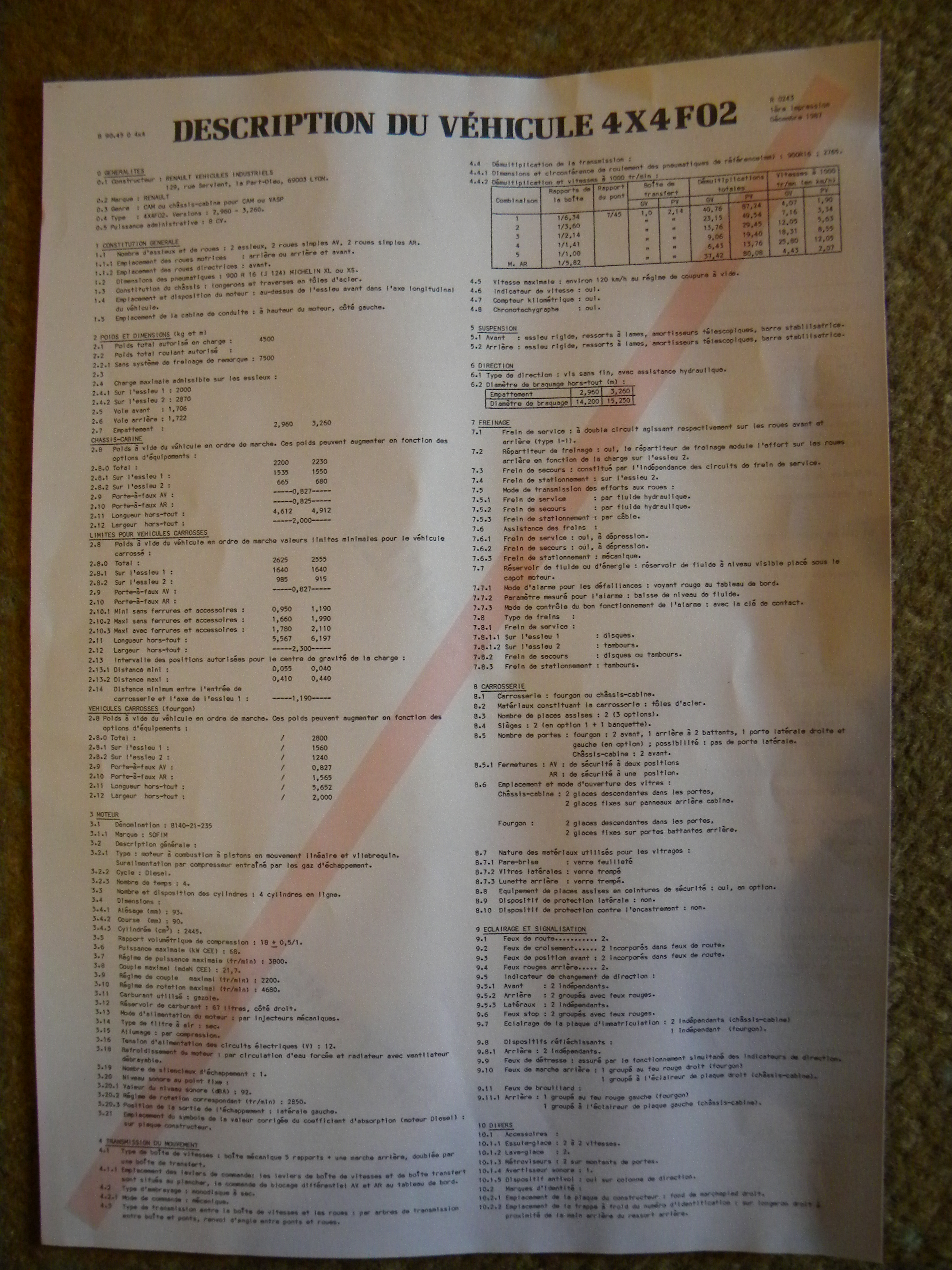

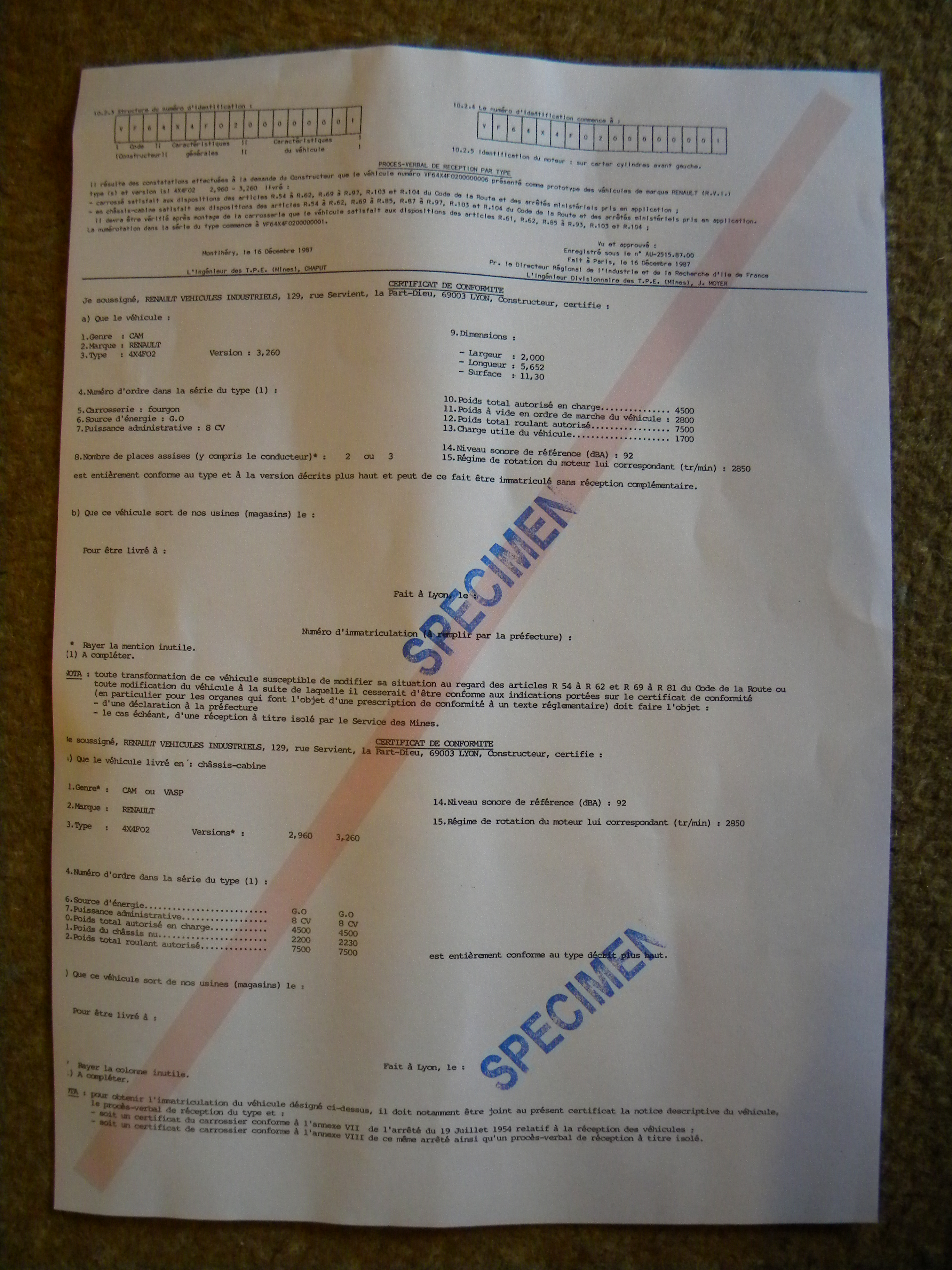

Bonne surprise ce jour au courrier, une lettre de Renault Truck !
" .... Vous trouverez ci-joint le spécimen notice descriptive.
Exceptionnellement, il ne vous sera pas facturé.
Veuillez agréer, Monsieur, ...."
C'est donc le barré rouge pour des B90 4x4F02 (numéro de document R0243 , 1ère impression décembre 1987)
Il y est décrit les spécifications pour fourgon et châssis cabine, mais au verso il y a marqué : "fourgon" ???
Mauvaise surprise, ils ont mis deux coup de tampon "SPECIMEN" au verso ... je ne sais pas si cela a une influence ?
D'ailleurs les champs :
" que le véhicule sort de nos usines (magasins) le : "
" Pour être livré à : "
" Fait à Lyon, le : "
ne sont pas remplis ... faut dire que je leur avais pas donné les infos :lol:
Je vous scanne ça quand même dès que possible :mrgreen:
Seb
[édit] en fait il s'agit exactement des mêmes barrés rouges quelques lignes plus haut ...

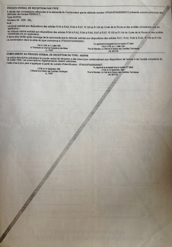

Bonjour à tous !
Etant "en plein" dans mon dossier d'homologation vasp auto caravane ...
J'en profite pour compléter la base de donnée avec un barré rouge du 4x4F04 (4,5 T).
