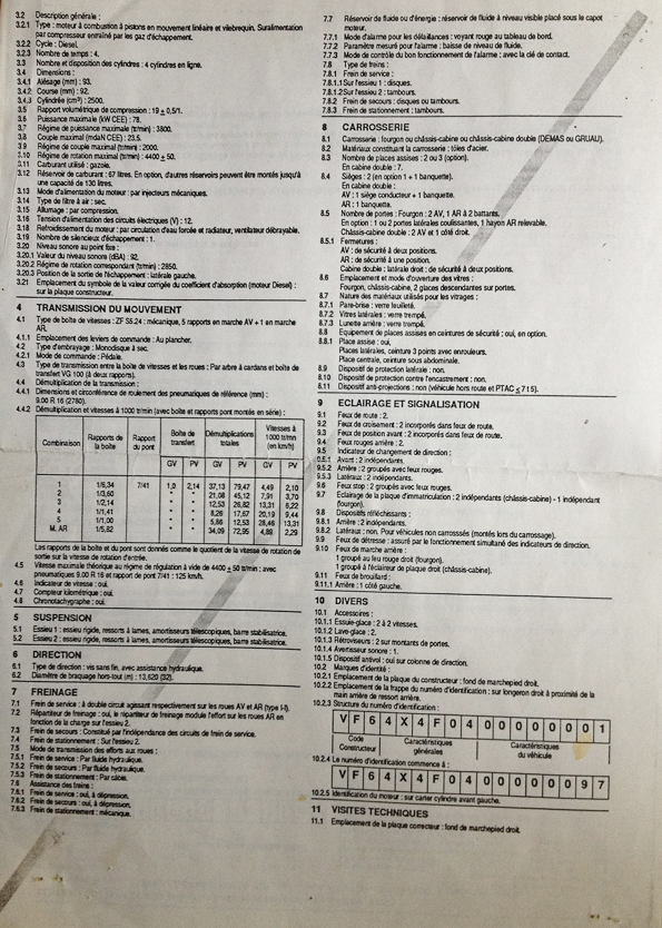

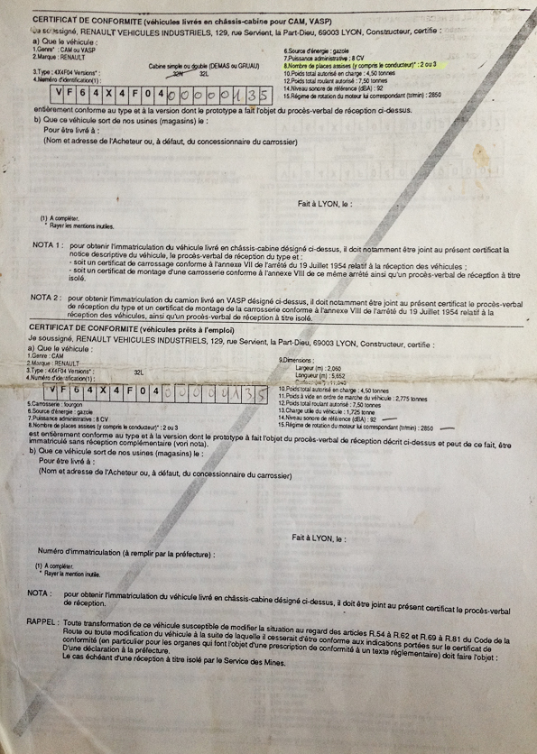

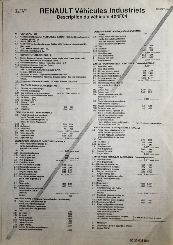

Etant "en plein" dans mon dossier d'homologation vasp auto caravane ...
J'en profite pour compléter la base de donnée avec un barré rouge du 4x4F04 (4,5 T).
Modifié en dernier par freealpine le 03 nov. 2013 14:34, modifié 1 fois.
Messages : 5917
Re: Barré Rouge B90/B110
Super, merci :wink:
