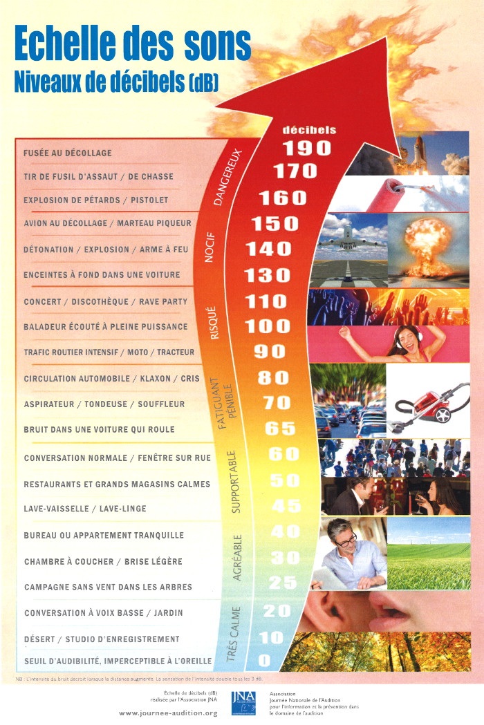

A vue de nez (ou d'oreille !), je dirais que le niveau de bruit a été divisé par 4.
Par 4? Tu es sur?
Pour info , les données de l'application sonomètre :
30db = Bibliothèque ,chuchotement à 1 mètre
x4=
120db = Seuil de la douleur ...vuvuzela
Ou bien
50db= Bureau calme , la pluie
X4
200 db supérieur de 20 db d'une navette au décollage
Il faut revoir l'estimation à la baisse Yann :lol:
