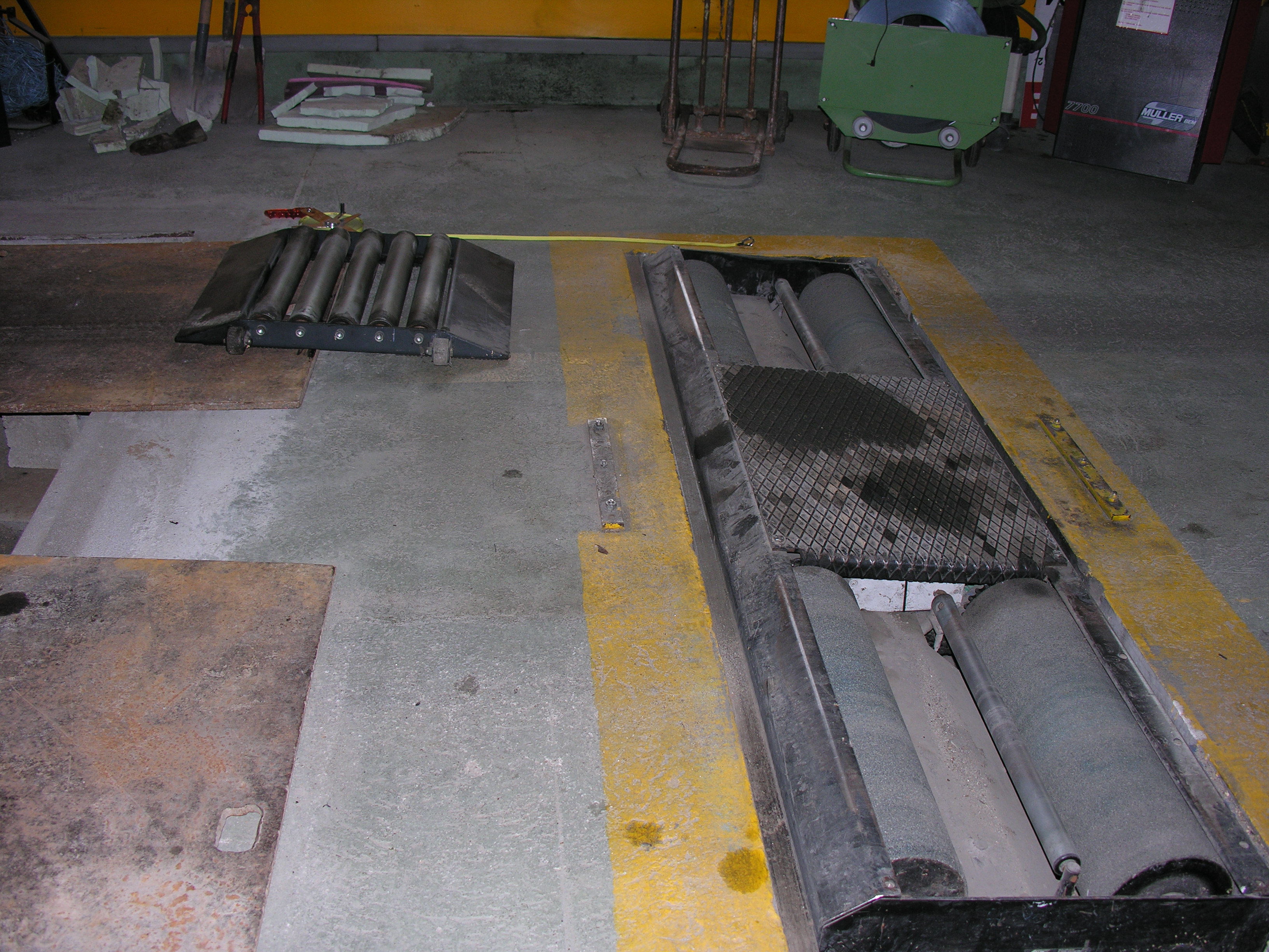

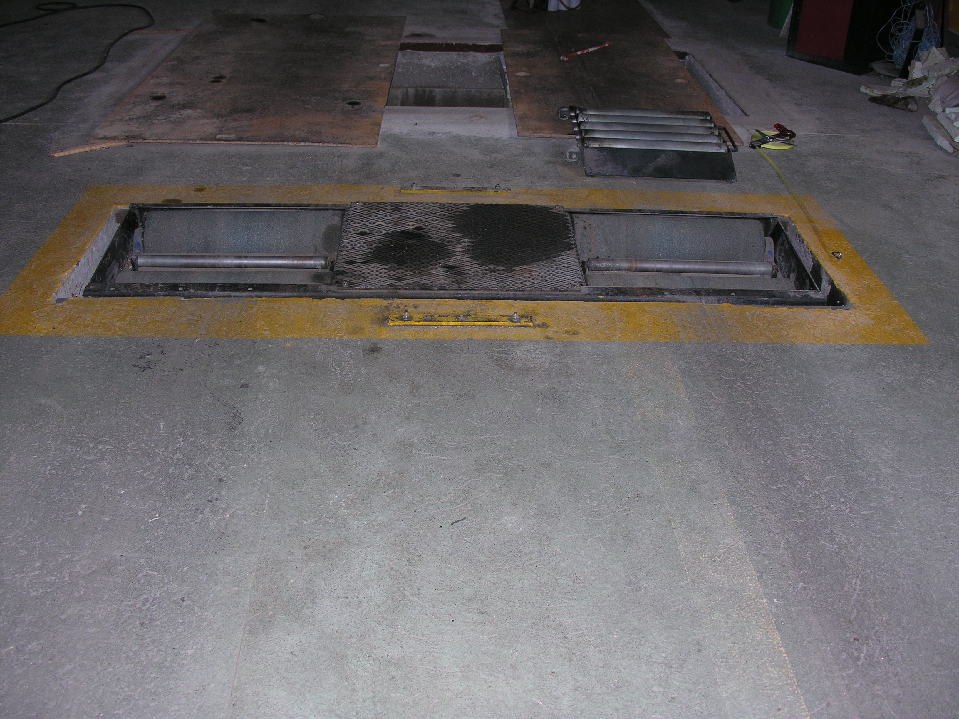

Pour les centres je dirai il faut aimer les 4x4 mon contrôleur ce n’est pas son bonheur et les rouleaux sa pèsent pourquoi s’emmerder pour le même salaire
Faire un contrôle pour un véhicule n’est pas un problème qui m’intéresse c’est l’état du véhicule avant de faire le véhicule je souhaiterai le voir je préfère donner mon avis avant
Je souhaite préfère rester en bon terme
Actuellement je suis sur de pouvoir le faire je change le matériel le lundi 25 avril avec une nouvelle disposition là est la grande question
Le matériel présent n’est plus conforme au 1er juillet
Mais j’aurais le problème pour mon 6x6 DODGE en 900x16 écartement 1060 Mm
Voici des photos
