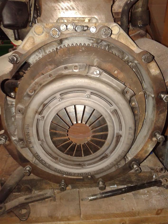

voilà à quoi ça ressemble, ça correspond pas au volant moteur....
- Messages : 2648
Re: Embrayage B110 4x4 2,8l
La ref de la pièce semble OK => http://www.viawebpiecesauto.fr/mecanism ... 05769.html
==> https://www.oscaro.com/mecanisme-d-embr ... 6878-261-p
Mais ton volant moteur n'est pas pareil, on dirait un volant moteur d'Iveco ou mascott 2000 => :smiley13ani:
Tu peux juste contrôler ton ancien disque et poster les photo de l'ancien et du nouveau :thanks:

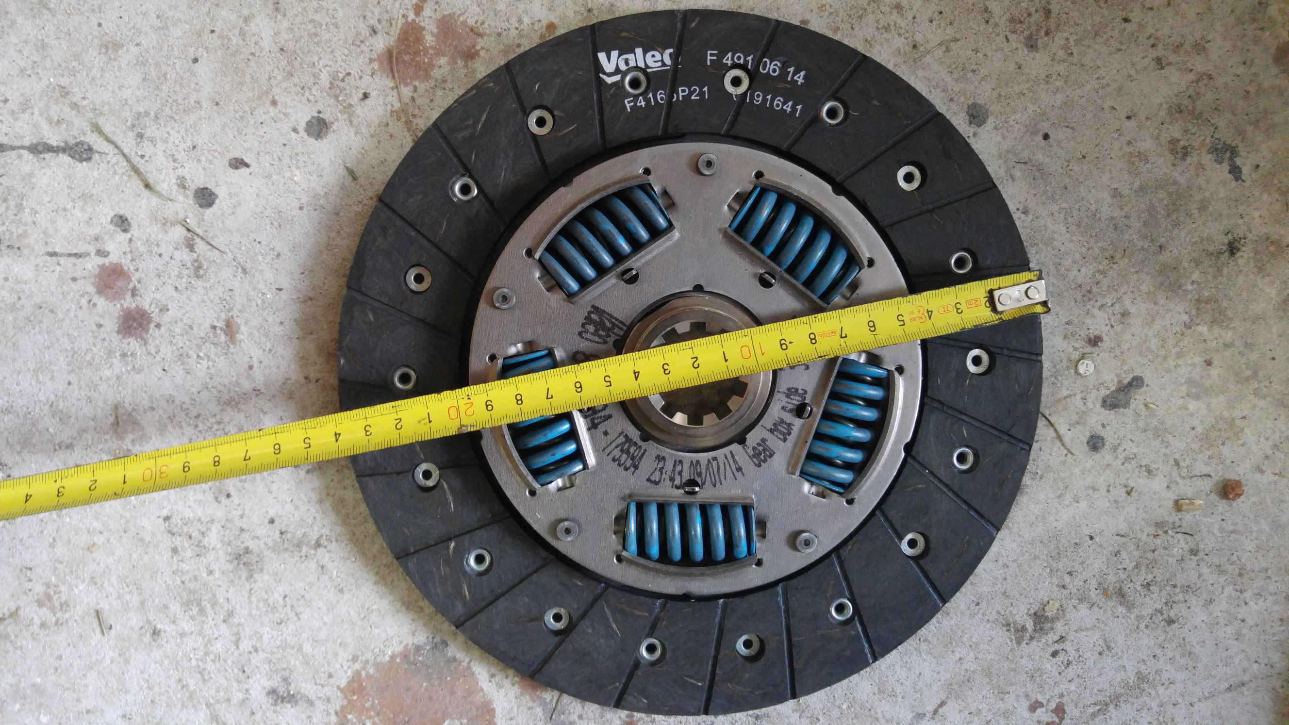

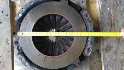

Voila quelques photos issu futur moteur 2.8l 120 cv qui sera monté dans mon B Ponticelli.
J'ai acheté simplement un disque neuf (viewtopic.php?f=11&t=12561), le mécanisme n'étant pas marqué au niveau du diaphragme et la butée est OK.

Je pense qu'il faut surtout regarder entre les piges de centrage du mécanisme sur le vloant et sur le mécanisme.
Mais ton volant ressemble bien à celui de
juste une observation.
@RIRI01, On voit sur ta photo que tu ne présentes pas le mécanisme comme il faut sur la pige de en haut à gauche et à droite.RIRI01
RIRI01
- Bricoleur
- Messages : 203
- Enregistré le : 19 juil. 2013 15:30
Bah c'est parce que les trous ne correspondent pas
tout simplement

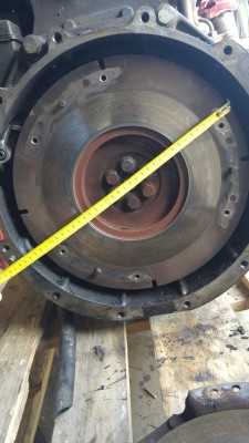

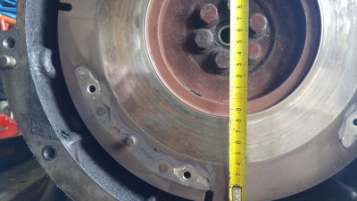

AlainB a écrit :Voila quelques photos issu futur moteur 2.8l 120 cv qui sera monté dans mon B Ponticelli.
Alors j'ai pris les mesures de mon volant moteur et effectivement les cotes sont différentes du tiens, j'ai 32,5cm de diamètre la où le tiens fait 32 et 9,5cm au niveau de la zone de friction là où le tiens ne fait que 8,3cm
Et comme le souligne xavier, j'ai mesurer l'entraxe des 3 ergots de centrages et je trouve 23cm
Pourrais tu s'il te plait regarder l'entraxe des 6 boulons centraux que je vois si j'ai les mêmes dimensions,
juste comme ça en passant j'ai repris les numéros et c'est un 8140.23x2565-xxxxxxxxxxxxxx donc normalement bien un bloc de 2.8l 4x4 Renault, j'ai même un losange gravé quelque part sur le bloc. Je m'explique vraiment pas cette différence de volant moteur
D'avance merci pour le coup de paluche
