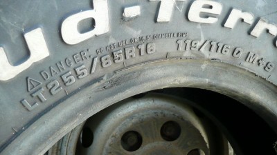

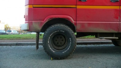

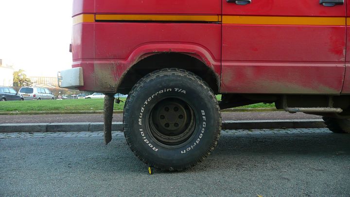

Notre Iveco "Ponpon" qui est en train de devenir la "Imelda Marcos" du pneu...c'est payé encore une paire d'escarpins de chez Bastien2...
cette fois j'ai opté pour du mud BF goodrich en 255x85x16....et alors, force est de constater que si les flancs des michelins XY sont en béton comparé aux XZL en 255x100x16...là avec les BF on rentre dans le monde des "barbapapa"....je suppose que les flancs de ces derniers sont beaucoup plus..."technique" et doivent se déformer royalement à basse pression..."Barbatruck" ! maintenant est-ce souhaitable...oui je suppose...en revanche ils doivent être beaucoup plus vulnérables sur piste coupante...d'ailleurs c'est bien simple, ils doivent faire dans les 17kg alors que les michelins en font 40 :shock:
dis Jean Louis (montenon) c'est pas toi qui voulais gagner du poids sur ton B ?
Bon après il y a les moins...encore que...donc 6cm de moins en diamètre ce qui donne 3 de moins en garde au sol malgré tout encore généreuse...
moins de vitesse sur route à régime moteur équivalent mais un peu plus de couple...ça doit rester pas mal...il me semble que "Victor" le cam de Jean Michel a une paire des mêmes chaussures et il semble en être satisfait.
je doute que ceux-ci soient beaucoup plus silencieux que les XZL mais j'aurais moins de regret à les user sur l'asphalte peut-être..?
maintenant pour ce qui est de la compatibilité et des possibilités de trouver plus facilement cette dimension en afrique que du 900R16 là on peut peut-être en douter..sauf avis contraires?
enfin quelques petits détails...quelqu'un peut-il nous rappeler ce que signifie la mention M+S ?
et surtout...j'aurais peut-être dû commencer par là... :oops: il y a-t-il une contre-indication connue à les utiliser avec des chambres à air?....argh me dites pas que oui...puis faut encore les trouver dans cette dimension..
