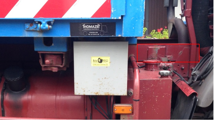

moutty66 a écrit :L'ancienne caisse était montés sur le faux châssis par 4 crochets twistlock, j'ai décidé de garder le faux châssis car beaucoup d'éléments sont fixés dessus ( casiers, attelage, feu arrières, barre anti encastrement ext.. bonne idée
Je pense qu'une fixation 3 points n'aurait pas été mieux car les longerons de la caisse sont assez fin, on obtient donc un ensemble châssis assez rigide sur une caisse assez souple, c'est l'opposé d'un système 3 points. si les longerons sont fins, le châssis est souple, non ? et la caisse, elle ne peut pas être souple, que vont faire les aménagements intérieurs ?

Quand je parle des longerons je parle bien des 2 upn qui sont soudés aux traverses de la caisse. Comparé à l'ensemble châssis faux châssis c'est ridicule...
Je t'envois les photos ce soir

je ne sais pas si c'est identique, voilà comment c'est fait sur mon gros EX-EDF.
Car la caisse est légèrement differente.
Les traverses 80
La caisse (bleu) avec ses longerons de 80
Le faux châssis longerons de 120
Le châssis .. 270
Xavier
Les traverses 80
Le châssis .. 270
Xavier

Sur la mienne, pas de longerons c'était posé directement sur les coins. On peut le voir au début du sujet sur la dépose de la caisse.

Xavier-64 a écrit :Bonjour,
Les traverses 80
Le châssis .. 270
Xavier
J'ai la même sur mon EDF Thomazet aussi.....
