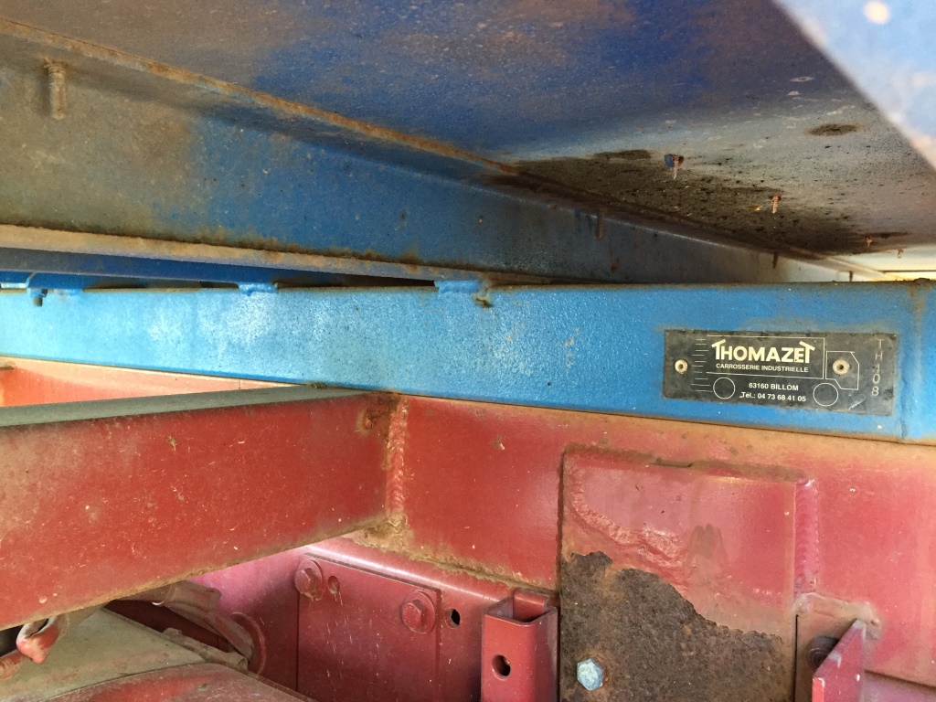

je ne sais pas si c'est identique, voilà comment c'est fait sur mon gros EX-EDF.
Car la caisse est légèrement differente.
Les traverses 80
La caisse (bleu) avec ses longerons de 80
Le faux châssis longerons de 120
Le châssis .. 270
Les traverses 80
Le châssis .. 270

Re: L'ANTIGA (eurocargo)
Xavier-64 a écrit :Bonjour,
Les traverses 80
Le châssis .. 270
Xavier
J'ai la même sur mon EDF Thomazet aussi.....
