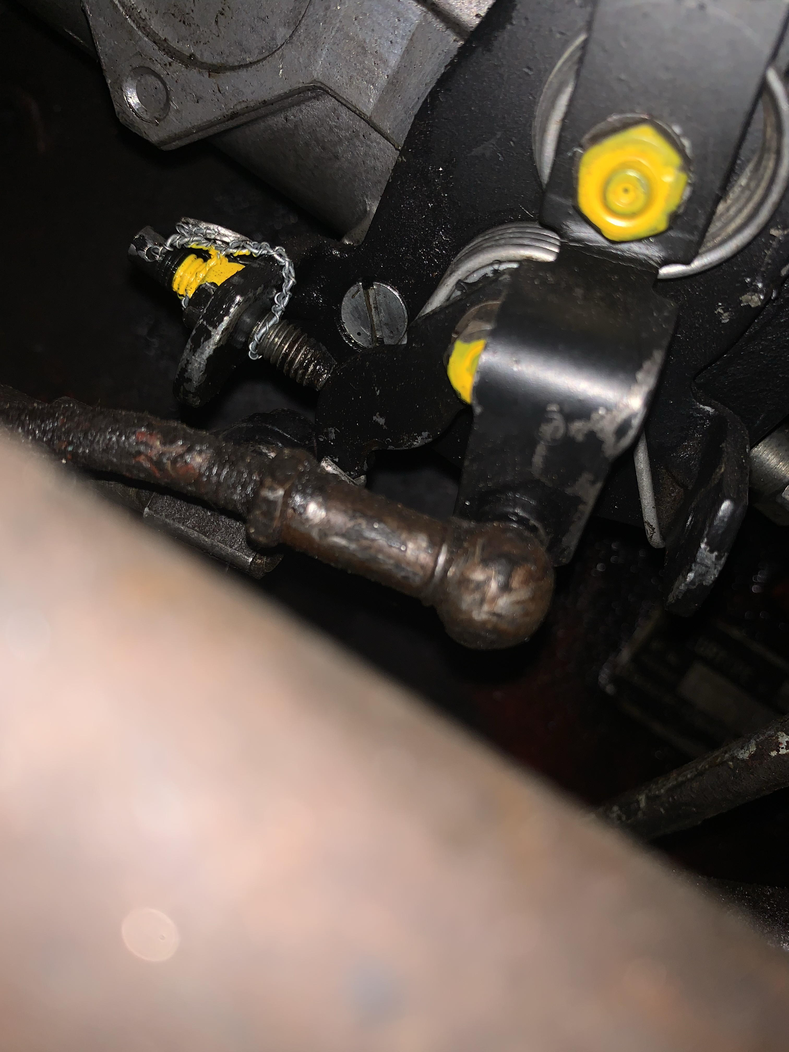

Didier
- Bison Fute
- Messages : 322
- Enregistré le : 14 oct. 2013 21:54
Re: montage pas d'origine d'une pompe de gavage
merci Denis pour le doc
Ben si il l'a bien regardée puisqu'il la démontée et passée au banc.
Il devait parler de la vis du bas qu'il a plombée (à gauche). Celle qui fait butée sur l'axe dont tu parles.
Du moins c'est ce que j'ai compris.
Pourquoi cette remarque ? ça ne suffit pas de dévisser cette vis ? Elle modifiera trèèèès légerement l'inclinaison de ce fameux axe mais n'y connaissant pas plus que ça (même avec ton super doc Denis) je me suis dit que c'était elle ? me trompje ?

Re: Pompe de gavage électrique et réglage PI
ah hoooo !
tous le monde est en vacances ? bon, j'en reviens aussi à l'instant et retrouvant le camion je me disait que j’ai un peu de temps pour y mettre le nez dedans...
qui sait répondre au sujet de la vis de débit ?
- Messages : 3744
Bonsoir
Plus tu dévisses cette vis, plus tu augmentes le débit de gazole (et la fumée !!!). Si tu t touches, pense à bien serrer l'écrou de blocage sinon les vibrations vont tout dérégler. Compte à chaque fois le nombre de tours pour pouvoir revenir si ce n'est pas bon.
Vu la position du levier, tu dois pouvoir dévisser beaucoup, fumer beaucoup et consommer aussi sans risque (hors maréchaussée)
Salut
Bon j'ai finalement eu du temps pour le camion.
Après avoir dévissé cette fameuse vis le TP3 fonctionne comme avant. J'ai reculé la vis butoir d'un centimètre environ, ça fait quand même pas mal de différence par rapport au réglage du diéséliste.
Enfin l'essentiel c'est qu'il tourne bien.
