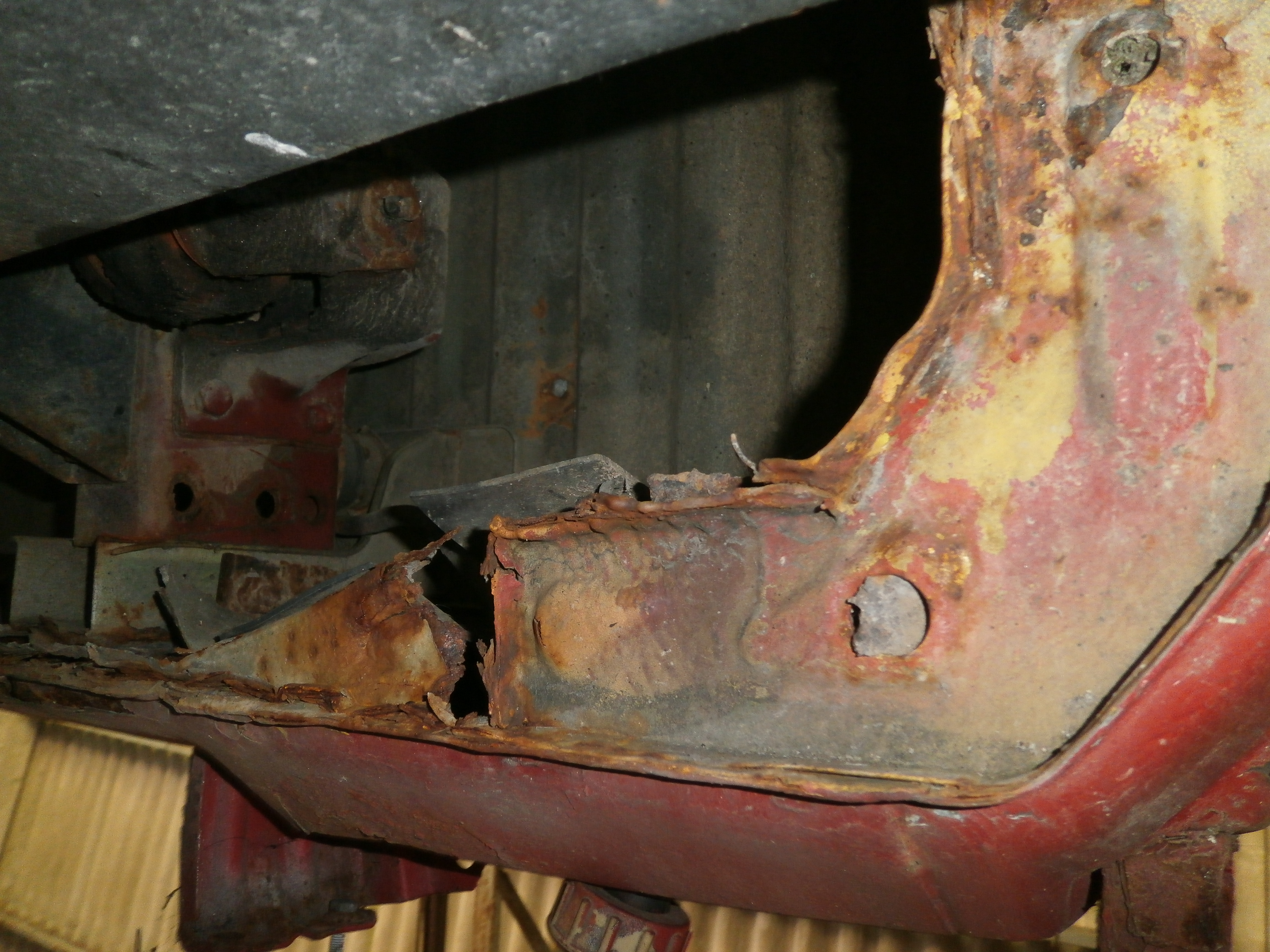

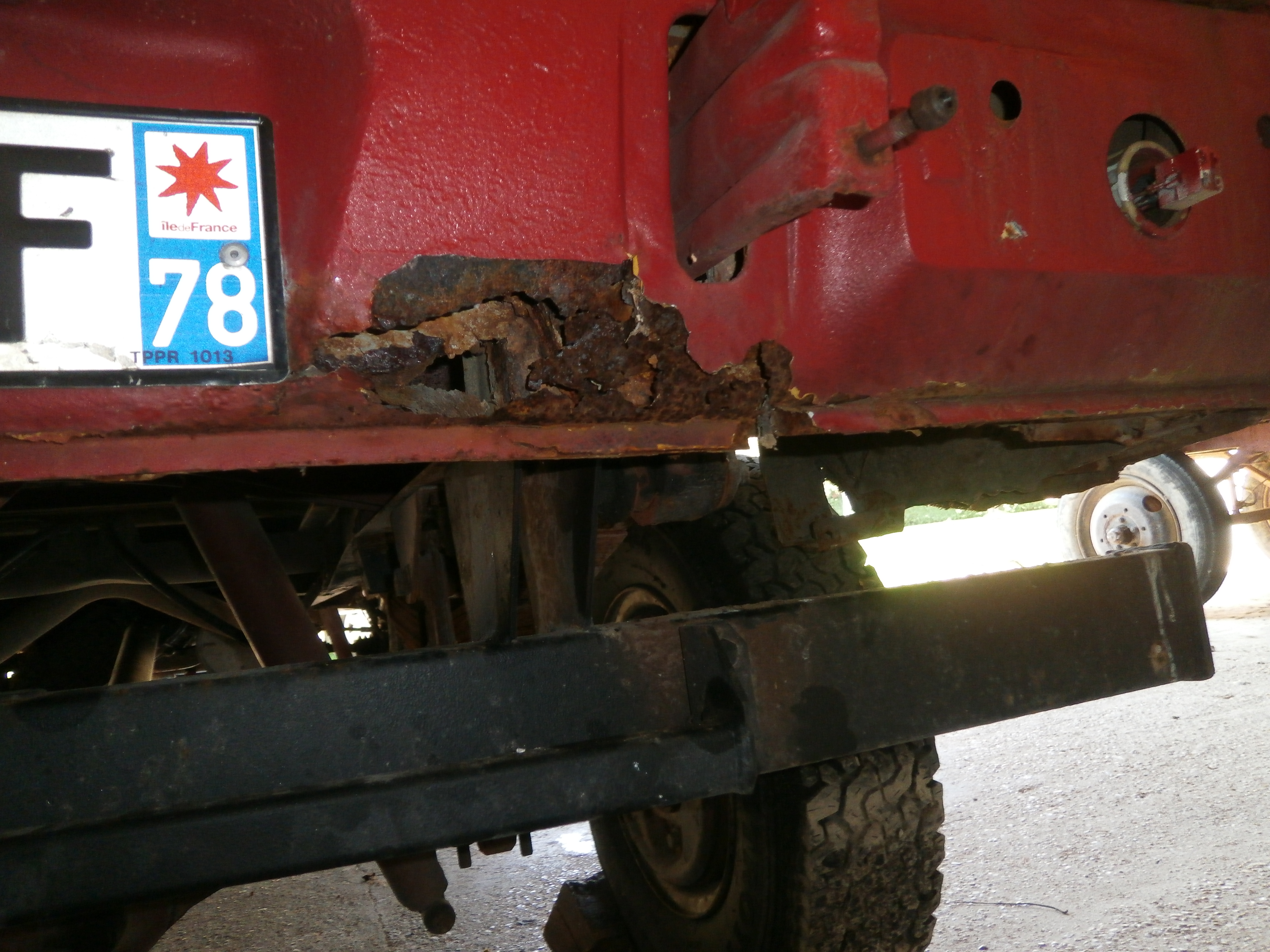

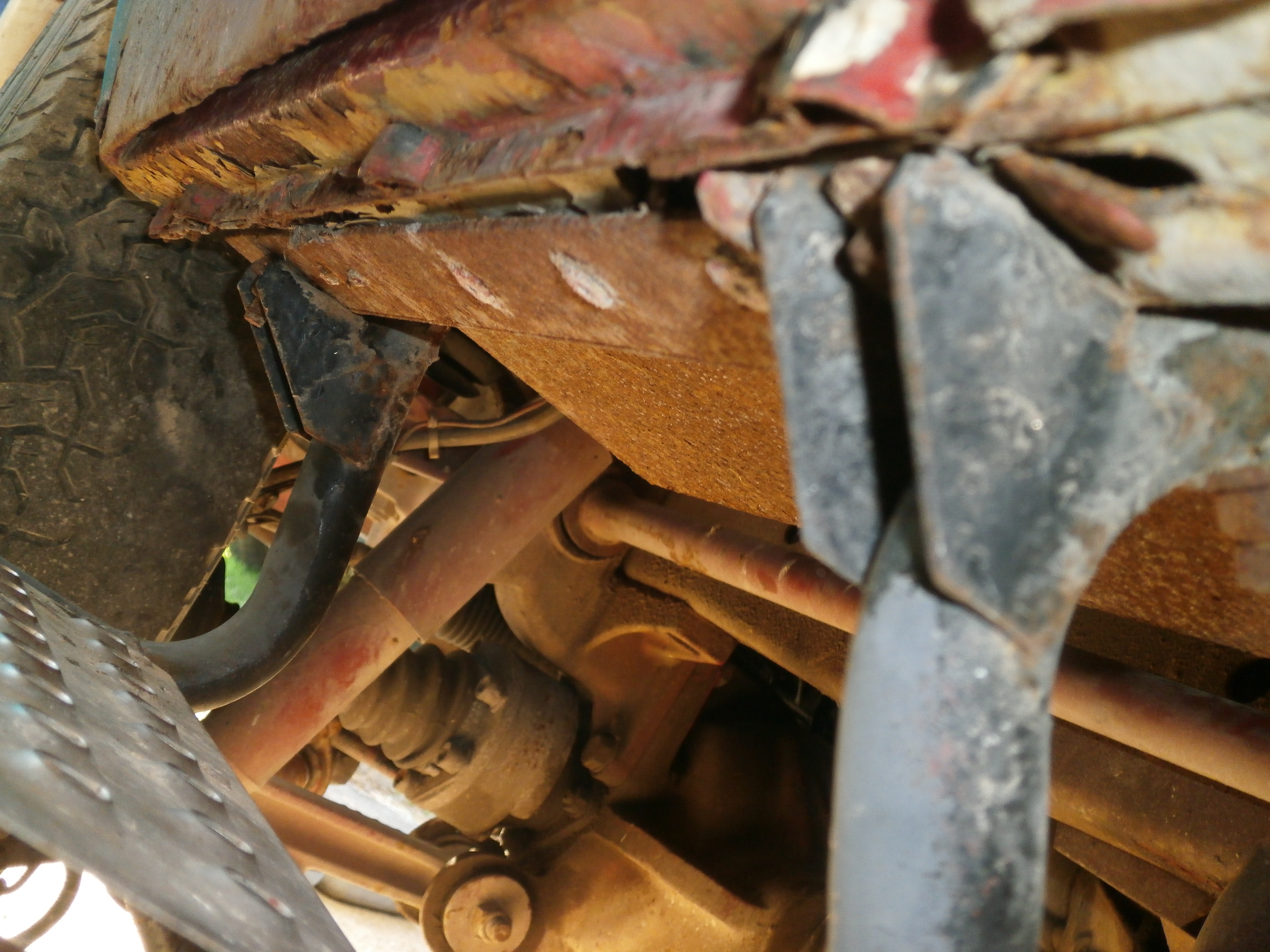

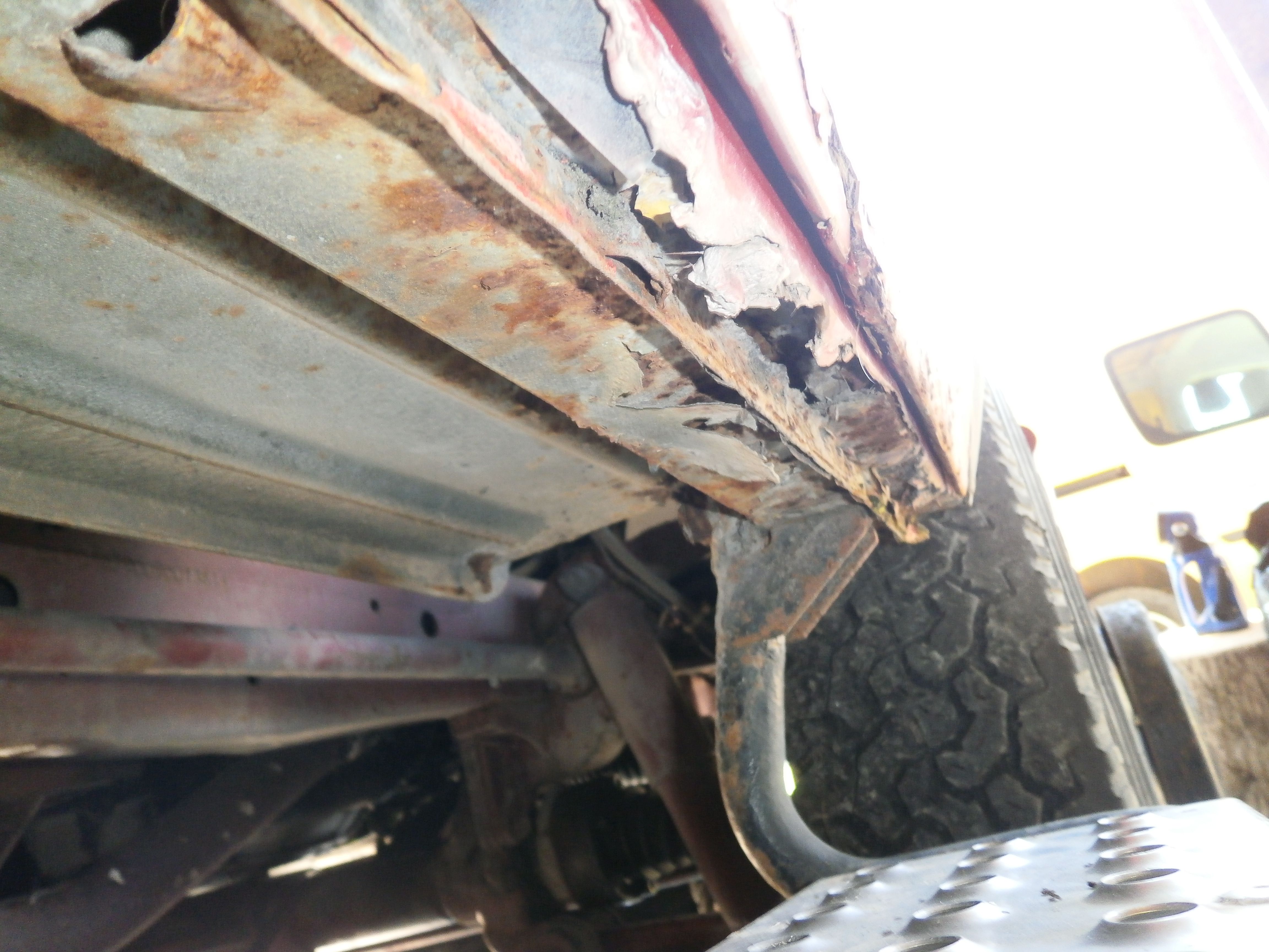

Bon voila du coup mes bas de caisse ressemble à ça
Des retour sur l'utilisation des produits Restom ? mon "plan de combat contre la rouille" vous parait-il judicieux ? quels endroits méritent-ils une découpe puis soudure d'une tôle neuve, et lesquels peuvent se contenter d'un meulage/poncage, traitement phosphatant puis epoxy fibré de verre ou kevlar ? j'ai bien une idées mais j'aimerais quelque chose de durable, même si plus long et plus onéreux. Je n'ai jamais fait de carrosserie avant, j'ai seulement réparer des cuves à vin en fibre de verre et à disposition quelqu'un qui sait souder ^^

J'avais le même en pire, et je suis loin d'être carrossier (moi, c'est plutôt le bois en grosses sections).
Mais comme je voulais du fiable et durable, je me suis tourné vers un pro moyennant échange de bons procédés .
Résultat : découpes et reconstruction des 4 passages de roues avec renforts en profilés aux marches pied.
Regret : j'aurrai du faire modifier pour grossir les roues.
Faut pas lesiner, et le chimique, je n'ai que moyennement confiance pour ce travail.
Bon courage
Seb

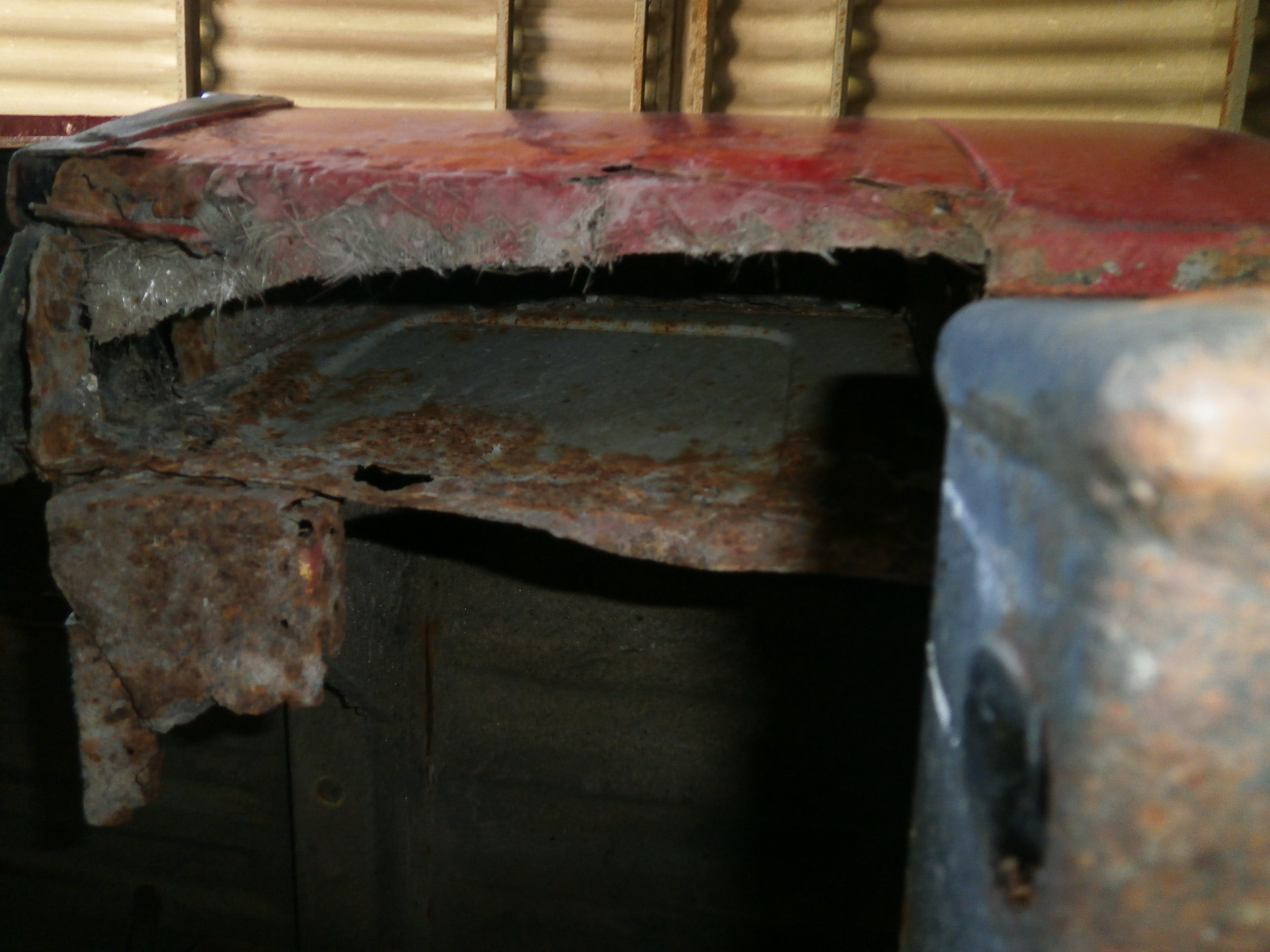

la carrosserie du mien était d'en un pire état, je me suis acheter un bon semi-auto, et une fois trouvé un habrit pour pouvoir bricoler, car dehors ses très galère, je mis suis mis et au finale ses je suis contant de mon travail. par contre la caisse était séparé du châssis et sablé.
pour tout les petit troue et renforcer j'ai mis deux couche de fibre de verre par le dessous et une a l’intérieur sur l'avant. après on verras dans le temps car j’ai fait sa cette été et il ne roule pas encore. j'ai utiliser le produit restom pour enlever le blaxon mais pas concluent du coups rien ne veau le décapeur thermique avec un ciseaux a bois et de l'huile de coude

Il faudrait que je règle cette fissure avant de pouvoir remonter.
Elle se trouve sous le capot moteur, au dessus de la cloche d'embrayage.

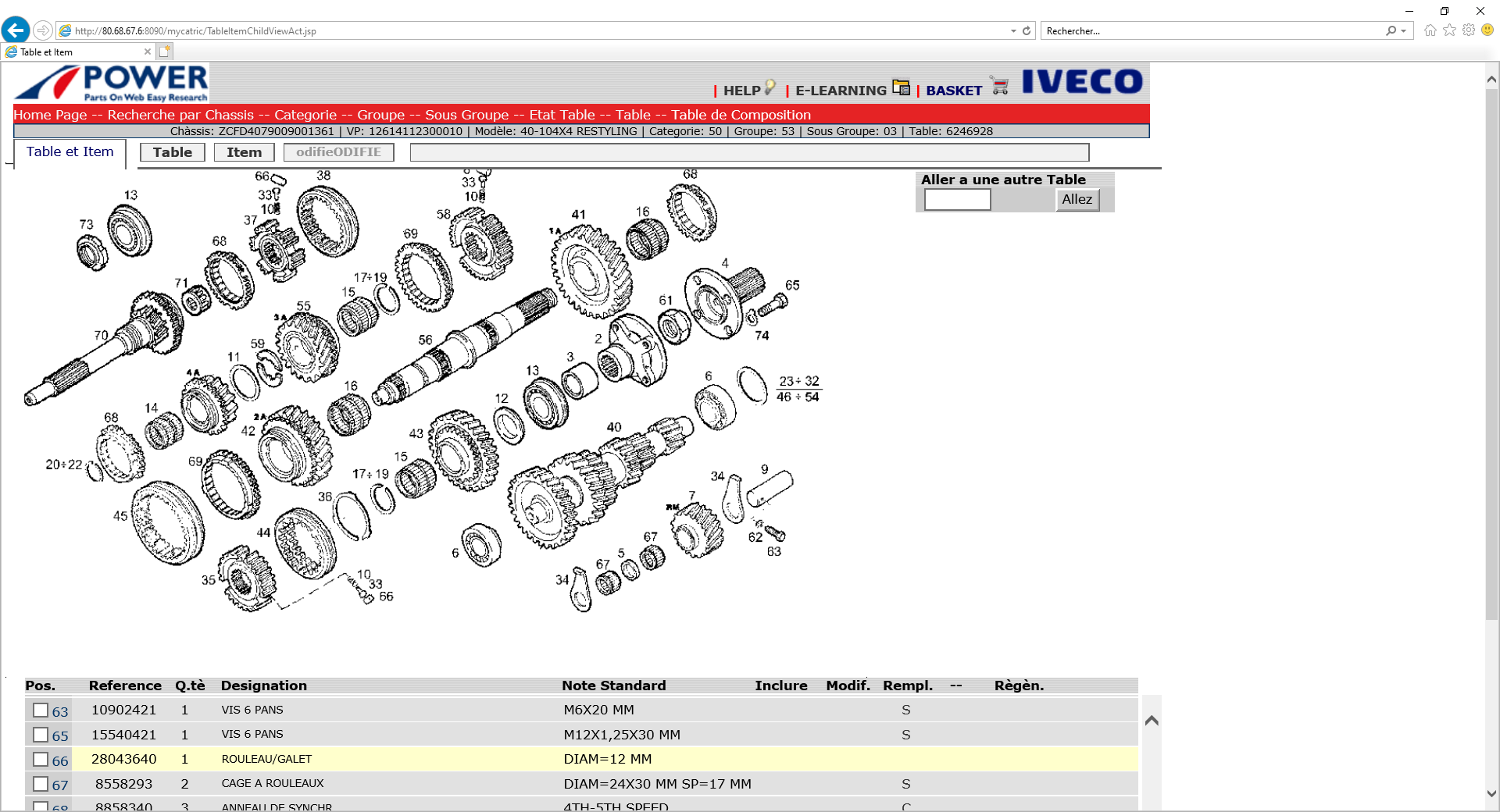

Je suis à la recherche d'une RTA pour mon Iveco turbo daily 40-10 4x4 de 94 que je viens d'acheter. Je recherche aussi des pièces détachées.
Merci d'avance pour votre aide.

Salut salut,
T'as besoin de quelle pièce précisemment?
J'ai une version crackée tu peux rechercher Iveco power 2008 sur le net tu trouve relativement facilement.
Les fichiers joint marche pas en mp alors je te mets ça là.
Sandro.
